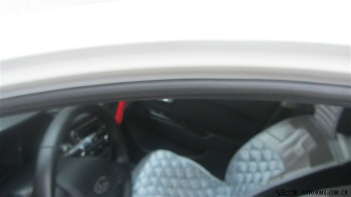

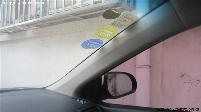

1、异响部位:A柱;声源表现:哗啦哗啦---,测试办法:用手轻拍工作台,听是否有声音发出并伴有轻微震感。
解决办法:用手抓住密封胶条根部用力向下拉出。
密封胶条拉出
A柱装饰板拆解后,看到那个青色的塑料卡扣,异响“元凶”就是它。拆解办法:用手扣住装饰板上方边缘拉出。
解决办法:我本想是去买密封胶涂上,装好准备开车去买的时候,发现它竟奇迹般的不响了。

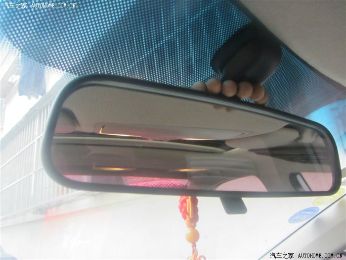

2、异响部位:后视镜;声源表现:咣当咣当;测试办法:用手轻拍后视镜有松动并伴有声音。
拆解办法:按住根部(佛珠上面)向前档玻璃方向推,建议一只手推,另一只手在下面托住,防止用力过猛推下后砸坏仪表台
取下后,用硬物挑一下那个卡簧,使它弹力增大,然后装上。注意对准滑道。

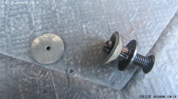

 7、异响部位:后备箱隔音棉;声源表现:当 当- 测试办法:隔音棉与后尾箱有明显缝隙,用手轻拍发出声音
解决办法:用螺丝刀取下固定卡扣,加橡胶垫固定,注意卡扣的开口处不要用蛮力按,以免损坏,安装好即可。。

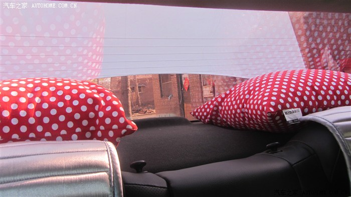

8、异响部位:高位刹车灯灯座;声源表现:卡啦啦- 测试办法:用力关后门有声音,找人按住里面后关门,声音消失。
解决办法:这个不建议拆开,放个头枕进去即可解决。。用头枕使劲向里塞。
