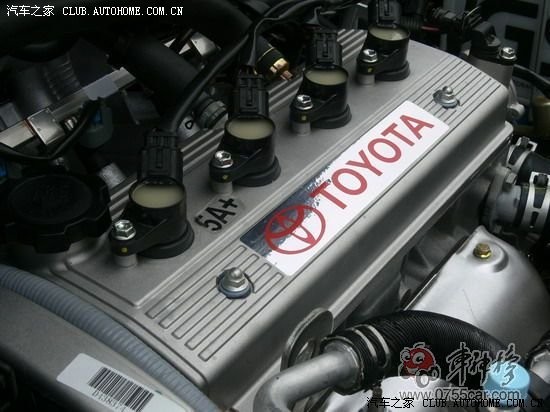

再来看看现在的吧~~——5A+发动机:

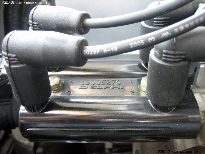

配置5A+发动机的09款威乐(威志)去年才开始在全国上市,具体为经过六项升级改良,主要体现在动力和造型上。。。。造型就不谈了,谈动力吧;5A+发动机是由5A改进过来的,取消了分电器,改为电子油门、电子节气门;点火方式也改为四缸独立点火,提高了点火的可靠性和准确性。5A+发动机的新引擎,最大功率达到了75KW,扭矩达到了130N?M,~此外其低转速高扭矩的动力表现可媲美1.6至1.8升的发动机!最高车速可达180公里/小时以上,0-100km/h加速时间仅为11.9秒,而油耗仅为5.7L/100Km(手挡、90公里等速理论油耗),在同级别轿车中居于领先水平。
其次为新电喷系统为经过德尔福调校,采用多点顺序燃油喷射,配合9.8:1的高压缩比设计,进气充分,排气顺畅,发动机效率更高、更节能,燃油燃烧比5A更充分,从而油耗进一步降低!该款发动机还采用了4孔的喷油嘴,汽油进入进气歧管时雾化更彻底,颗粒更细,更节能,燃烧效率也更高,配合两级高效三元催化器的使用令5A+发动机的排放标准达到了国III标准~~~

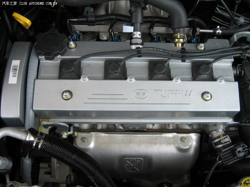

这是后期的1.6版本,据说是国产的一汽发动机,比合资的丰田还好
