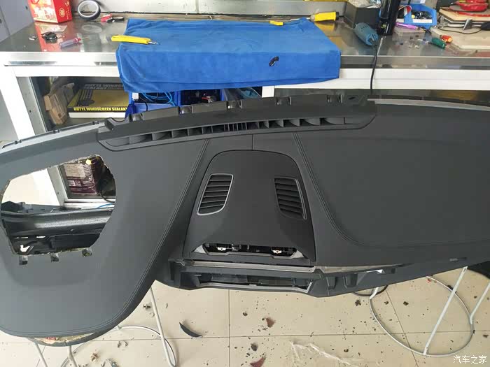

拆下来的仪表台,需要在仪表台上打孔,孔初步挖好,还是很完美的,
挖好装上盖板
