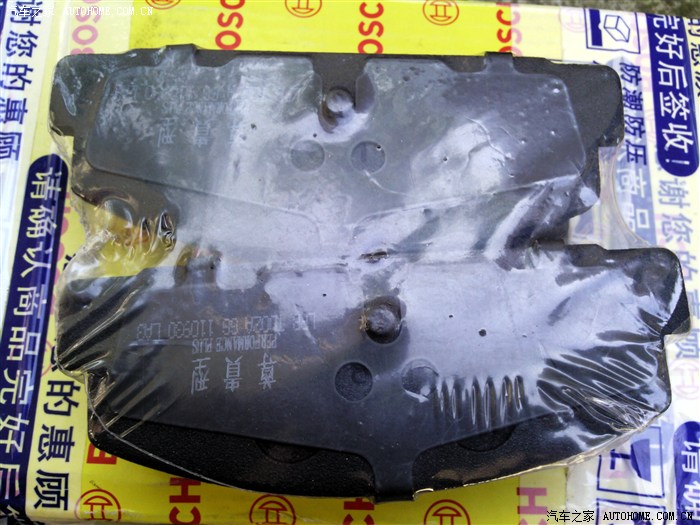

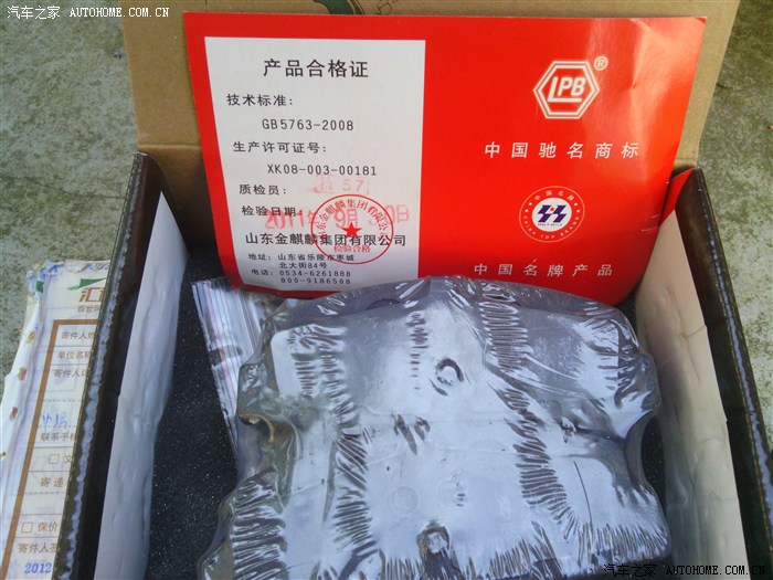

网购的刹车片,外包装还算不错。
打开后内包装的样子
打开后说明书齐全,应该是正品
看上去还不错

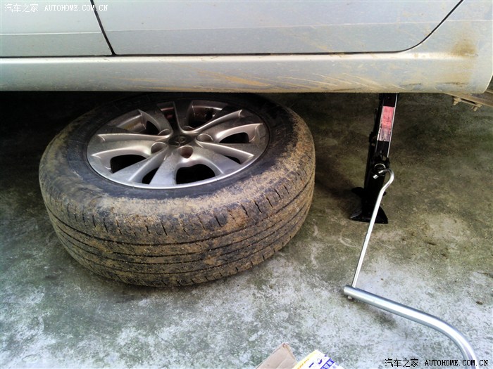

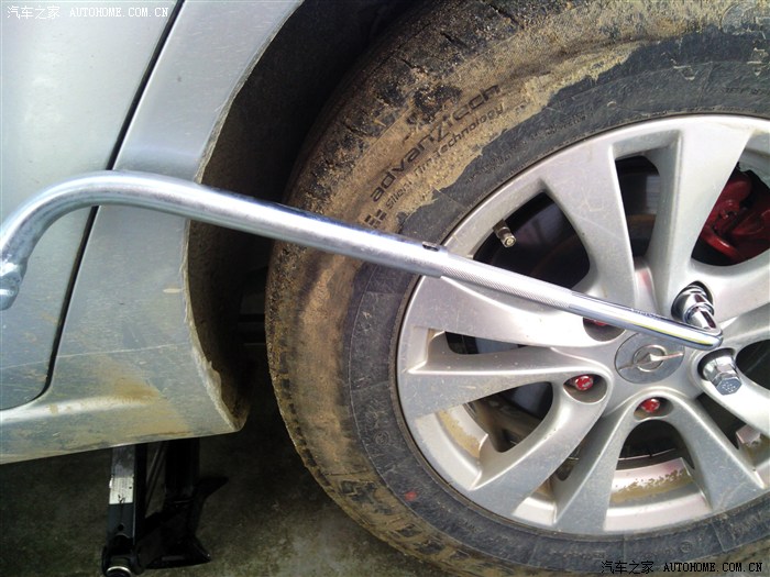

第一步:先用套筒把轮胎螺丝松开,不用卸下来,然后用千斤顶把车支起来后再卸下所有轮胎螺丝,这个大家应该都会,就不多介绍了。
但关键点是要说的,我这次换的是后轮,因为换刹车片时要拆掉手刹拉线,手刹是完全放松开的,

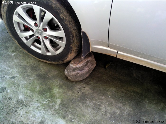

所以安全工作要做好,先找一块平坦的地方停好车,然后把车两个前轮用石块前后掩住,防止溜车,最好挂上一档,以防万一。
切记!!!
掩好轮胎,防止溜车,轮胎前后最好都掩上,这个很重要!!!
自己购的套筒板和套筒,和原车的配合起来很好用,这样省不少力气,最重要的是不会像原车的那样容易 打滑脱落。

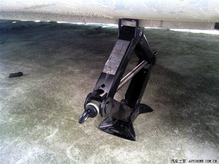

卸下轮胎后最好放在千斤顶顶起位置的旁边,以防不测,这种千斤顶可不如液压的保险,大家懂得。
保险一点的好。
如下图:

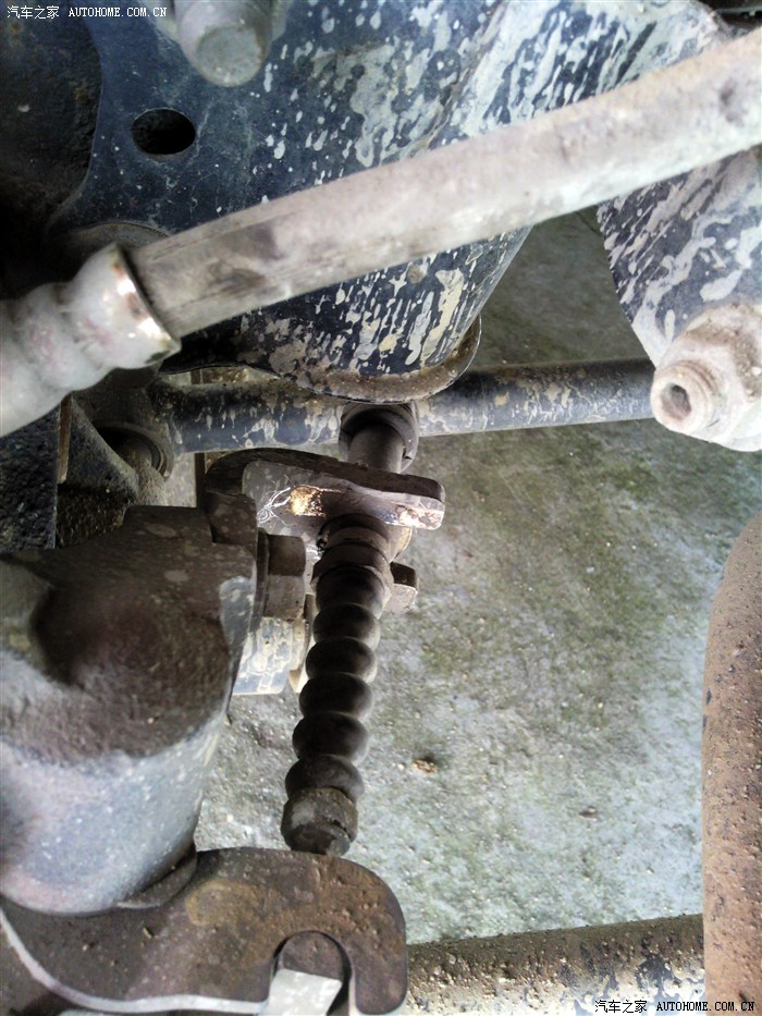

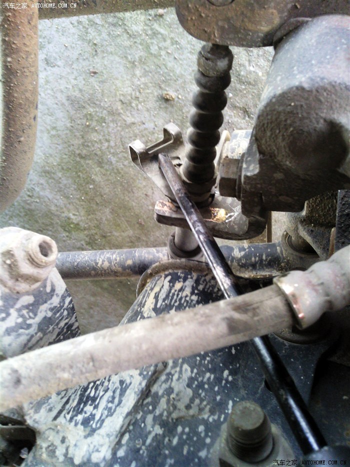

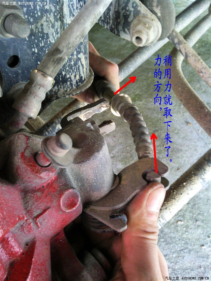

拆下手刹拉线;

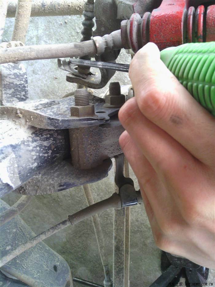

先把这个卡簧用十字锥顶上,然后后手轻轻的向前敲几下就掉了,很容易就敲掉了,如下图:
看上图,很轻松就掉了,
拆掉后的样子,如上图
然后用手推手刹车顶部,取掉拉线,有人会问换后刹车片为何要取手刹拉线,实际操作过程中你就明白了,因为不取掉手刹拉线,卡钳罩无法打开,也就无法取出刹车片,所以,福三的后刹车更换刹车片时必须要取掉手刹拉线。

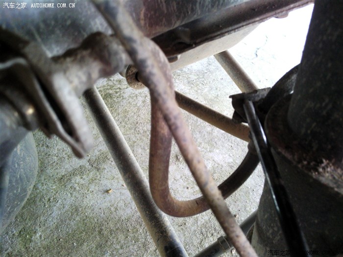

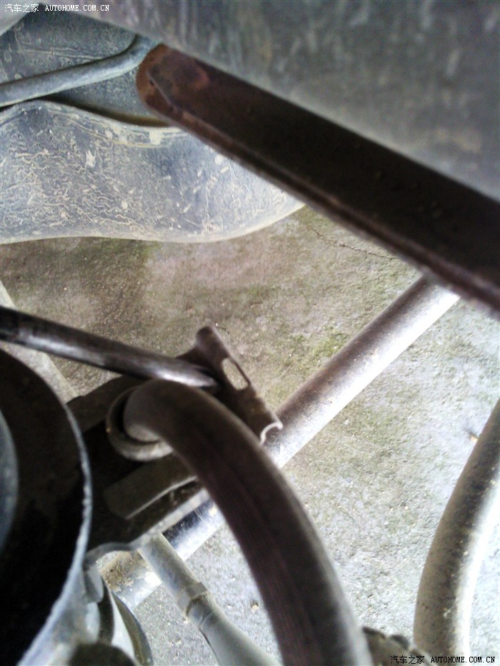

然后取下所更换轮上连接的刹车软管卡簧,如上图,
方法和取下手刹车卡簧一致。因为这个不拆下来,刹车软管活动的太少,牵着卡钳,卡钳罩还是无法彻底打开。
来个近一点的图,如上:

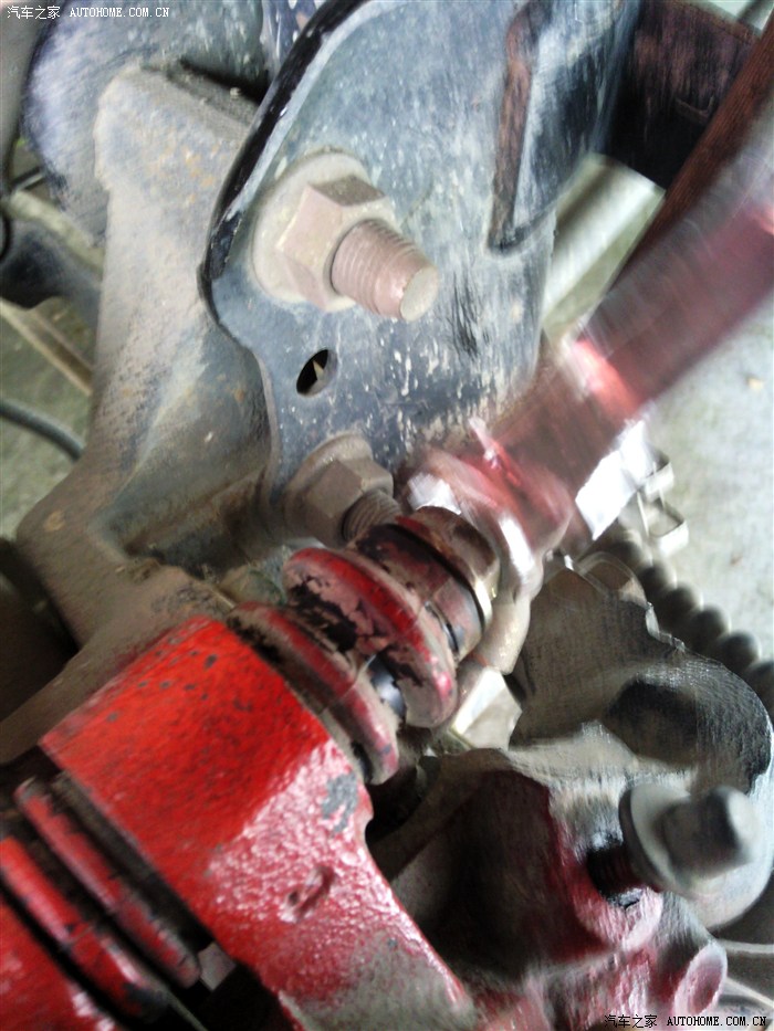

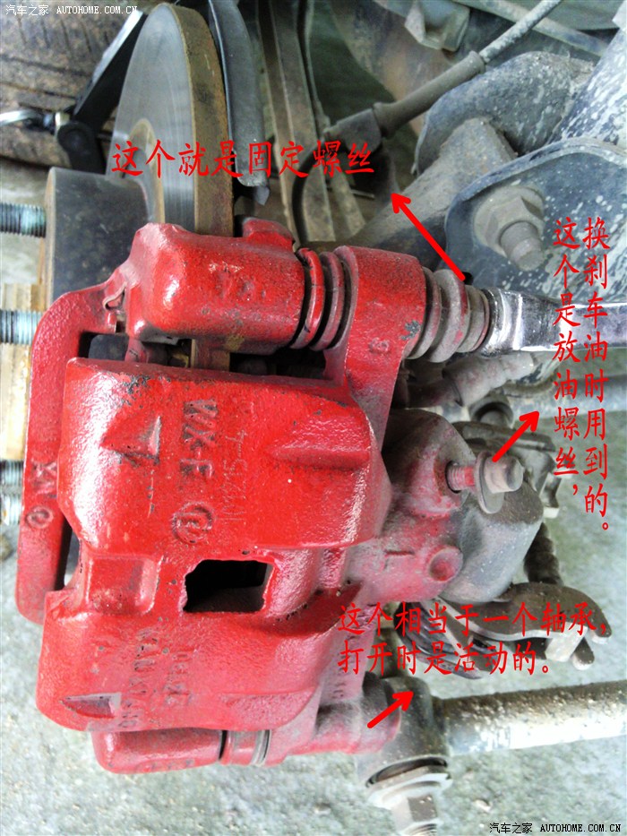

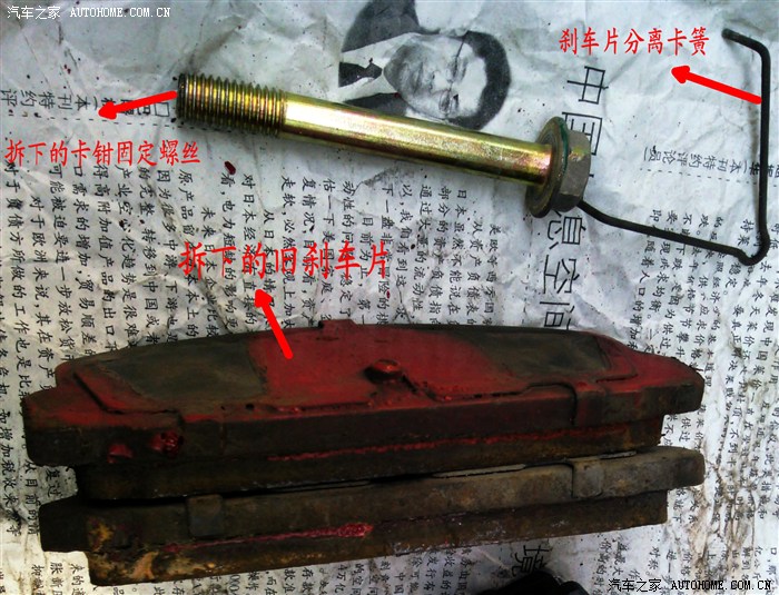

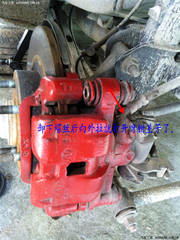

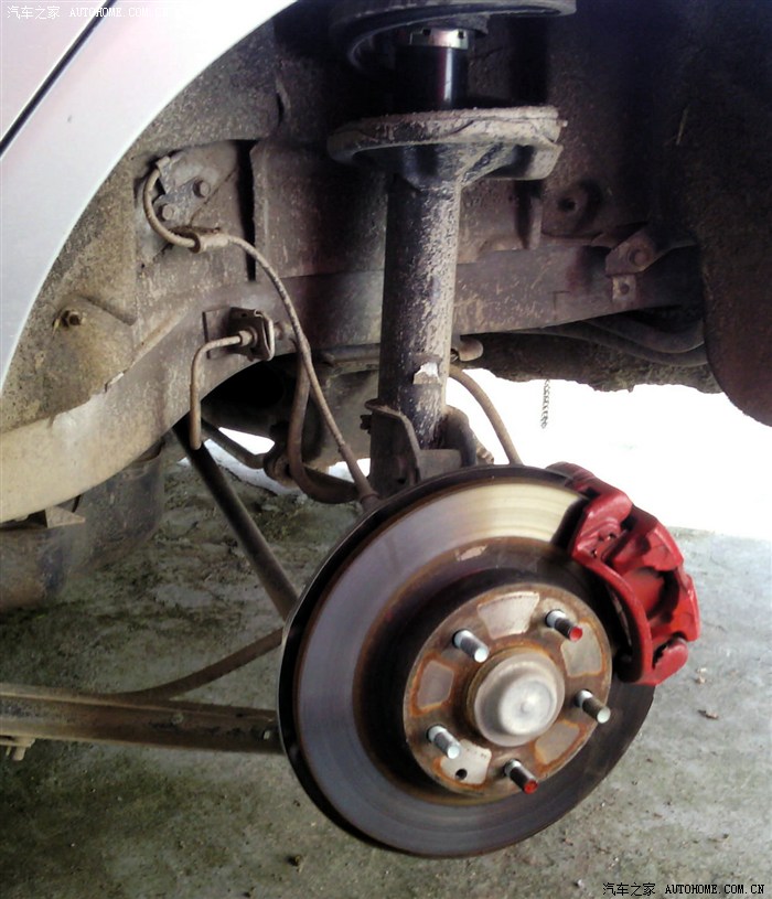

第三步,用开口板拆下固定卡钳的螺丝,福三就一个,也就是卡钳上面的那个,下面有图。
福三和其它的车不一样,只有这一个固定螺丝,下面连接的是一个可活动的轴承类似的,有的车是两个螺丝,但拆的时候都差不多,两个螺丝的也只拆下上面的一个就行,下面的松开即可。如下图:

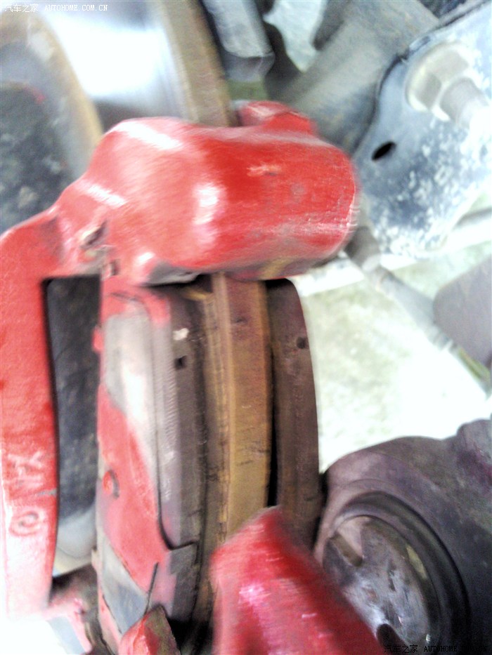

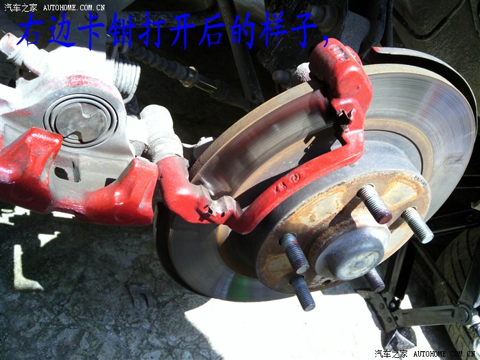

卸下固定螺丝后,后力向上拉卡钳,这时就很容易打开了,如下图:

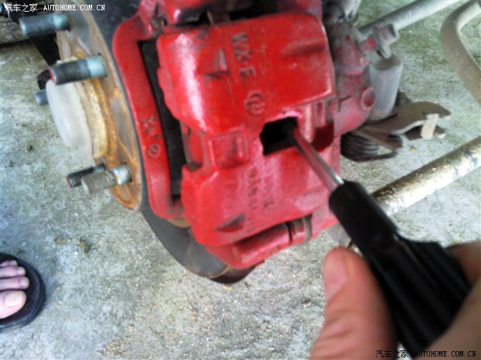

如果不好打开的话,可用一字锥,用力的向后顶分泵活塞,如下图;

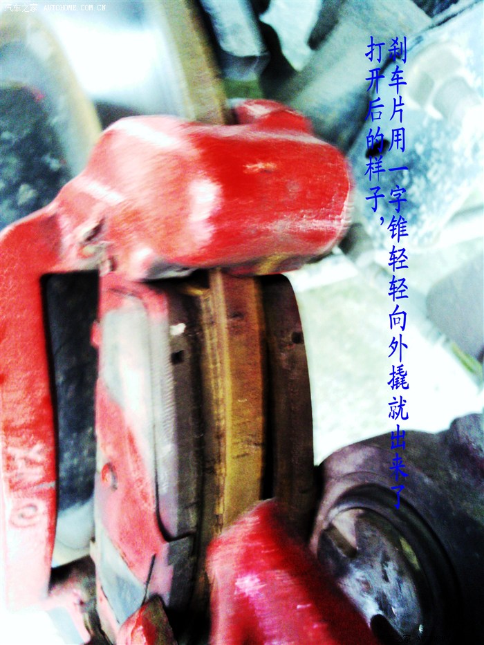

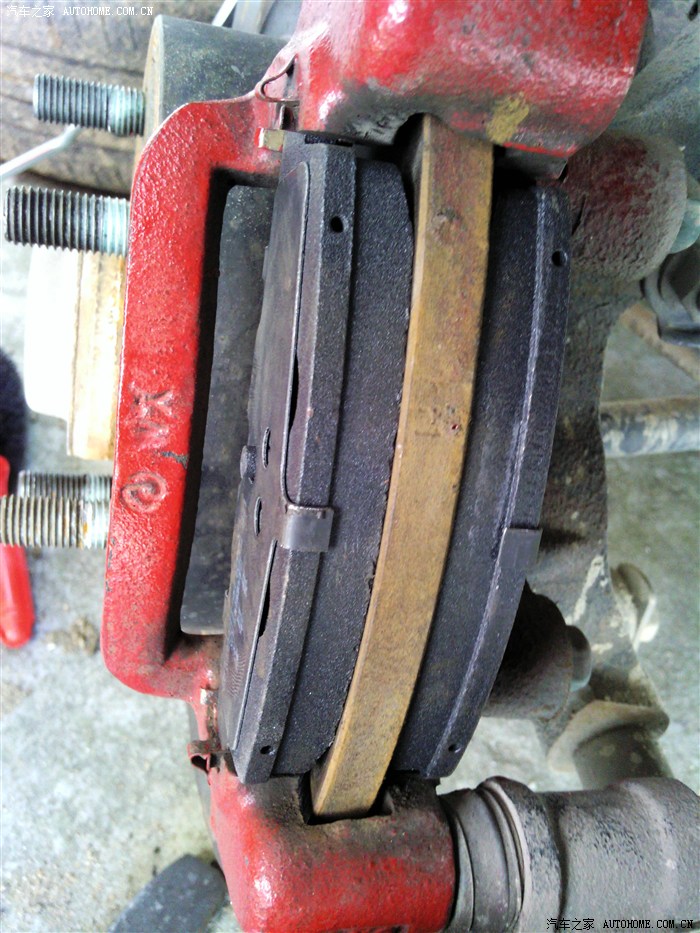

打开后的样子,如下图:

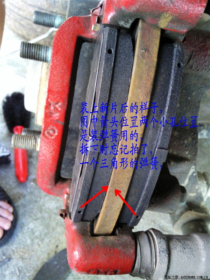

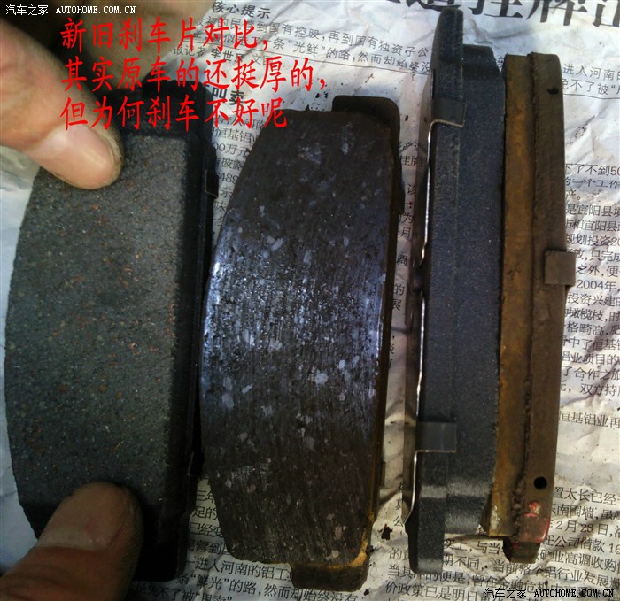

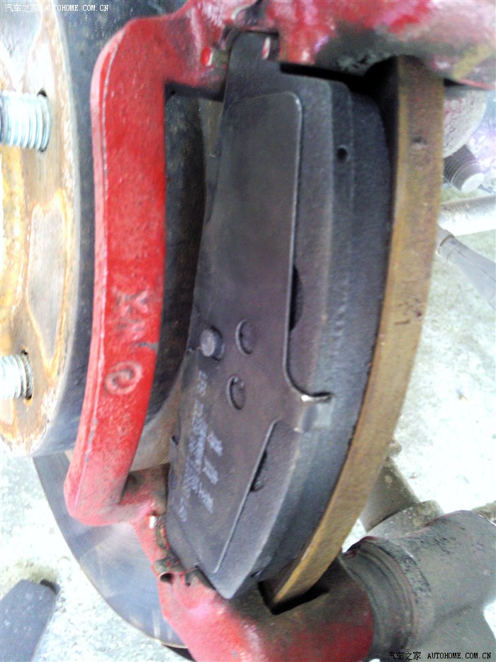

完全打开后,先取下两片刹车片上的分离卡簧,就是一个三角形的,插在两片刹车片上的小孔里,不知道为什么福三上只有一个,看设计两个小孔应该有两个分离卡簧才对的,然后用一字锥轻轻的向外撬旧的刹车片,从一头开始,很容易就取下来了,

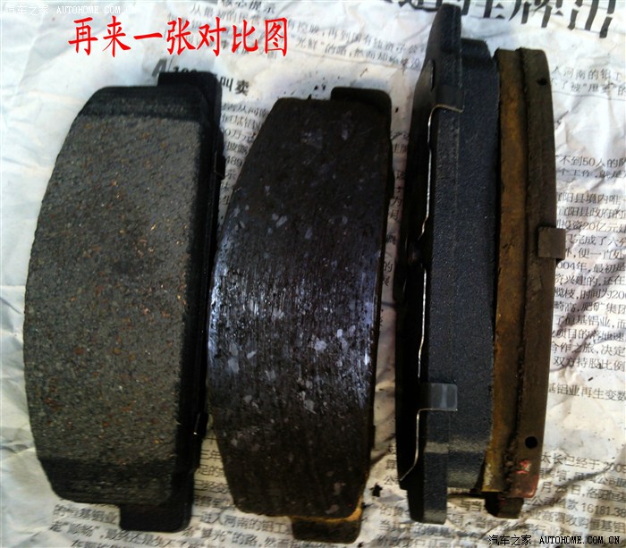

拆下的旧刹车片还挺厚的,估计再用4万也可以,只是刹车不怎么好。
下图是新旧刹车片对比
把新的刹车片装回原位,不好装的话在两头抹上薄薄的一层润滑油,一点点就行了,这样很好入位了。

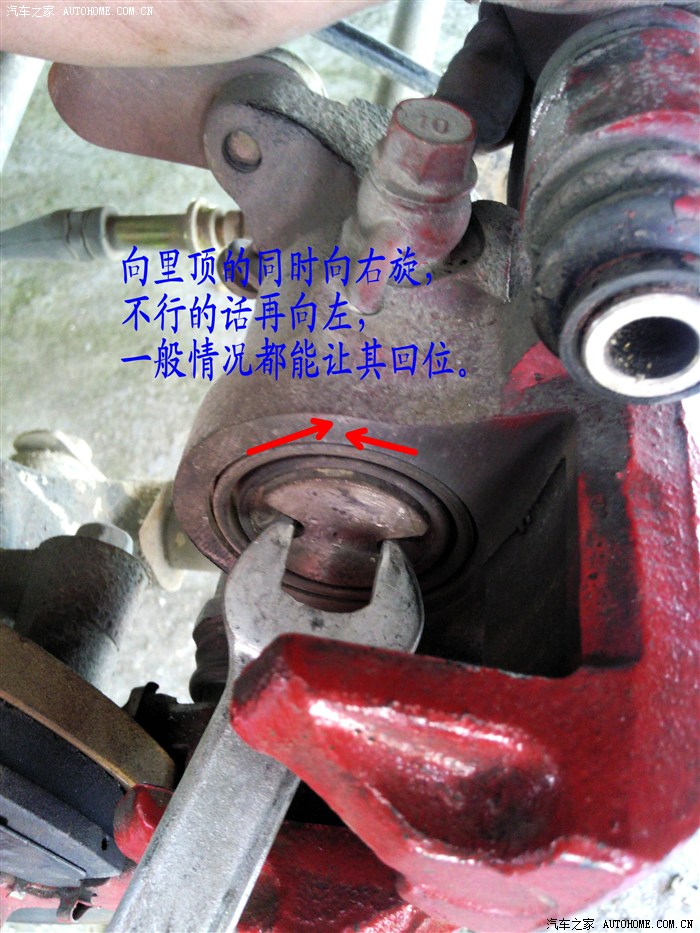

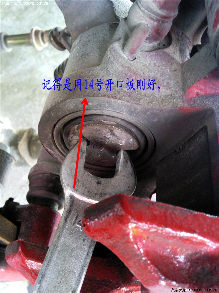

合上卡钳,如不好合的话,重点就来了,一般人我不告诉他的,兄弟们看完后要牢记了,因为旧的刹车片磨损后,活塞是向前进的,碟刹的好处之一也在于此,自动调节刹车间隙,但活塞随着刹车片的磨损就回不到原位了,时间久了出来的一部分就容易生锈,就更不好回位了,所以装上新片后,因为厚度增加,卡钳罩就不能扣上了,主要是活塞出来太多,这时就要把活塞顶回去,但硬顶是不行的,搞不好把活塞搞坏了,那就悲剧了。
但只要掌握技巧,就很简单了,     看下图;
看明白了吧,这个一般情况下是没人告诉你的,很简单吧,所谓会者不难,难者不会也就如此吧。
稍用力很容易的就把活塞转回原位了。
工具很简单,14号的开口板刚好卡上,用老虎钳夹用力旋转。
以上一步相当重要,相自己动手的兄弟要牢记了。

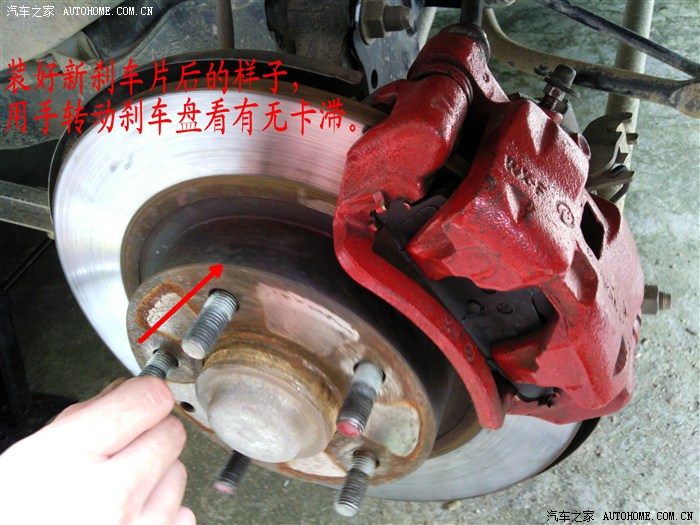

第五步:合上卡钳,装上固定螺丝,先用手旋转下刹车盘,如转动自如无卡滞,说明已经成功一大半了了。如转不动,一定是刹车片不回位,重新卸下,清理润滑两头与卡座接触处即可。

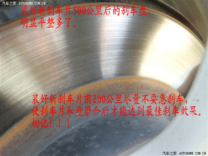

第七部,装好各轮刹车片后试车,前两百公里内最好不要急刹车,使刹车片和刹车盘完全磨合后刹车效果才能更好的发挥出来,因此跟车时最好保持好车距,时刻注意安全,切记!!!
上图是我的后刹车片换完500公里后刹车盘的样子,之前用旧片时摩擦出的小沟基本上看不到了,虽然看上去不像镜面平整,但用手摸其实很平的,最重要的是没有之前用旧片时轮轱上留下的黑色粉尘了,现在感觉刹车比之前要好,没有换之前刹车点头那么严重,刹车距离明显变短,一点就有,更重要的是坡道拉手刹时车停的很稳。如果把前轮的片也换了,估计会刹车时会有质的提升。
