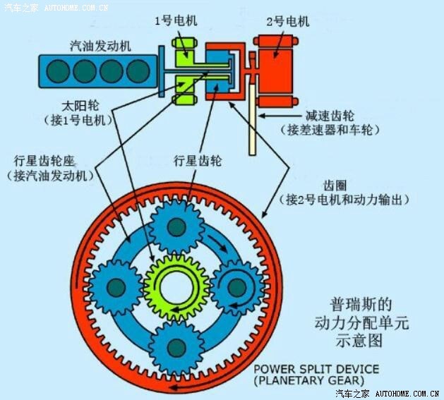

      3、普瑞斯传动系统的核心部件是一套丰田公司称为“动力分配器”的行星齿轮组。行星齿轮安装在行星齿轮座圈上的行星齿轮轴上,行星齿轮座圈与恒星齿轮围绕着同一个轴心旋转。与真实的行星不同的是,行星齿轮大小相同,与旋转轴心的距离也相同。这些行星齿轮被一个齿向内的圆环包围和驱动,这个圆环叫做“外齿圈”。外齿圈也和其它齿轮一样围绕同一个轴心旋转。(这段介绍行星齿轮机构的构成,我找了一个视频,可以直观的看到行星齿轮这个机构是如何运作的)
    4、普瑞斯的内燃机与行星齿轮座圈相联。当内燃机转动时,行星齿轮与中心齿轮和外齿圈咬合并推动二者向同一方向旋转。通过对中心齿轮和外齿圈大小的精心设置(当然还包括齿数的设定),丰田公司把72%的扭矩(实际上是2.6除以3.6的值)分配给了外齿圈,把28%的扭矩传给了恒星齿轮。获得了大部分扭矩的外齿圈,通过普通的减速齿轮联接到差速器,然后再联接到车轮。内燃机就是这样推动普瑞斯的。获得小部分扭矩的恒星齿轮则与一台既是电动机又是发电机的电机相联,我们称这台电机为1号电机。  内燃机带动行星齿轮座圈,行星齿轮座圈又带动恒星齿轮,使1号电机旋转起来。内燃机就是这样以其72%的扭矩驱动普瑞斯,并以其28%的扭矩推动1号电机发电的。(介绍THS系统中,发动机、1号电机、驱动轮与ECVT的连接关系,有图有真相,没图说杰宝)

      因为行星齿轮机构的作用,不管齿圈和行星架的转速差是多少,齿圈(驱动轮)从行星架(发动机)获得的扭矩就是发动机扭矩的72%(而不会像普通变速机构那样被放大),所以这个扭矩是比较小的,不足以满足车辆正常加速的需要;
       扭矩不足怎么办,没关系,行星架的旋转会通过行星齿轮传导给太阳轮(同样的,不管太阳轮和行星架的转速差是多少,太阳轮获得的扭矩就是发动机扭矩的28%),驱动MG1发电,发出来的电供给MG2,MG2的产生的扭矩推动齿圈(驱动轮)。随着齿圈转速的提高,太阳轮转速下降,MG1发出(MG2获得)的电能越来越小,MG2作用在齿圈的扭矩也减小。最终齿圈以1.38(1/0.72)倍行星架的转速转动,太阳轮停止转动,MG1不发电,齿圈(驱动轮)获得72%发动机扭矩和全部的发动机功率,没有MG2提供的额外扭矩。
