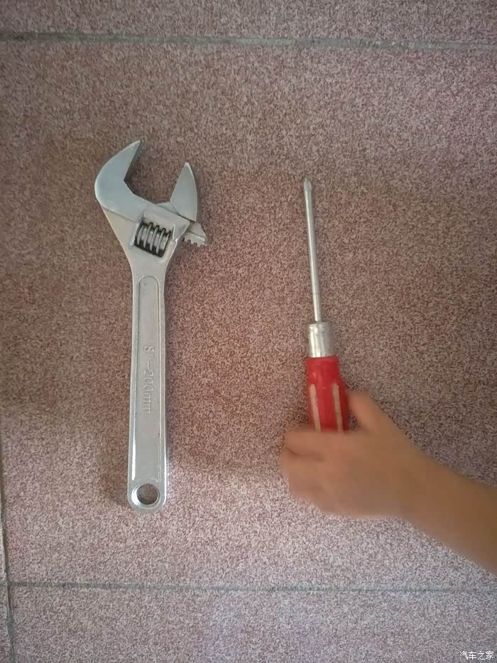

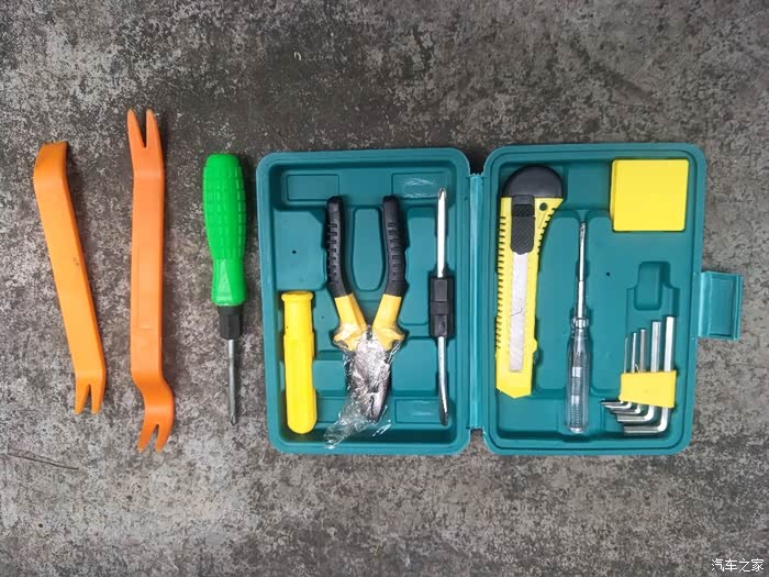

拆装车窗玻璃升降器工貝扳手和起子
撬棍和内六角必定不可少了

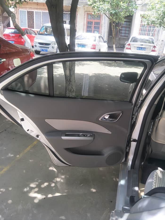

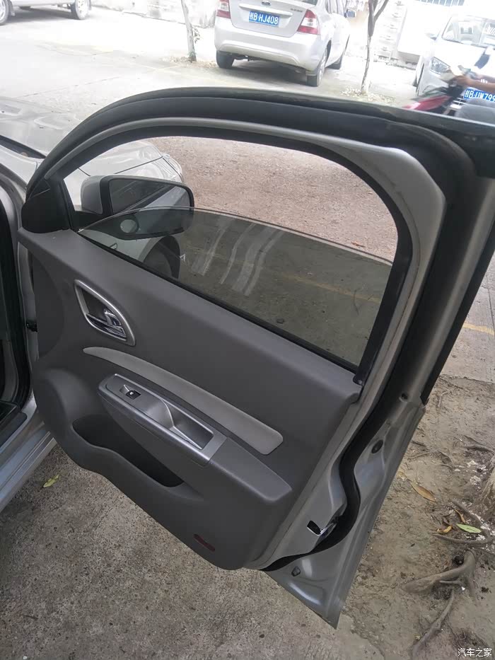

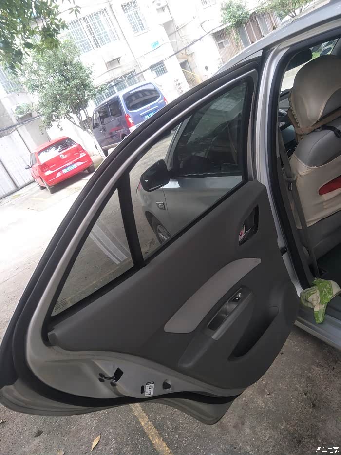

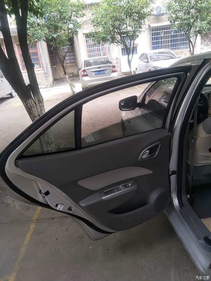

左后门玻璃降不下来了

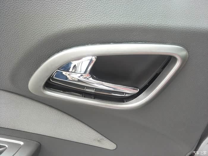

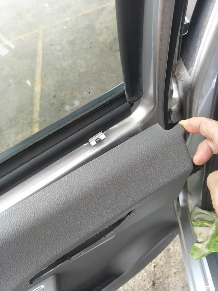

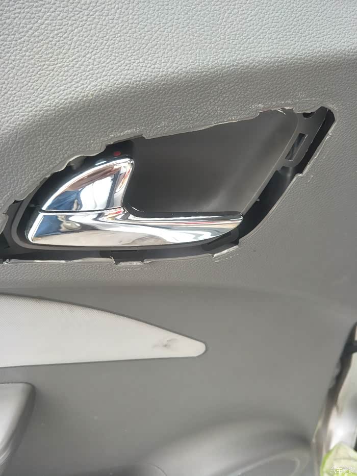

第一步先撬开门拉手内饰
拉手内饰很好撬开的取下来这个样子

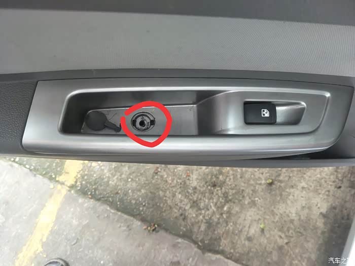

第二步松开扶手螺丝钉内饰板于可以取下来
拆除拉手内饰后就开始拆门板了
从内角撬开更容易的哦
撬开内饰板不能用金属工具伤车门
准备拆除扶手

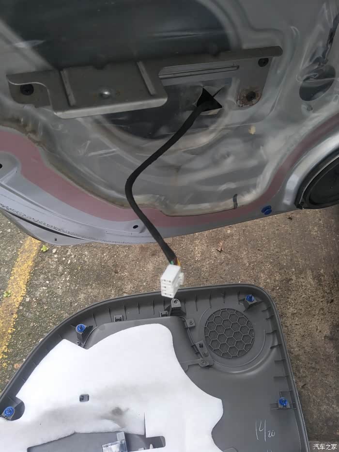

撬开内饰板拆开电源接头
内饰板电源接线头

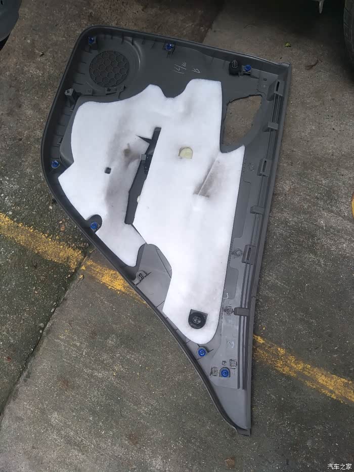

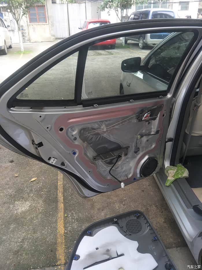

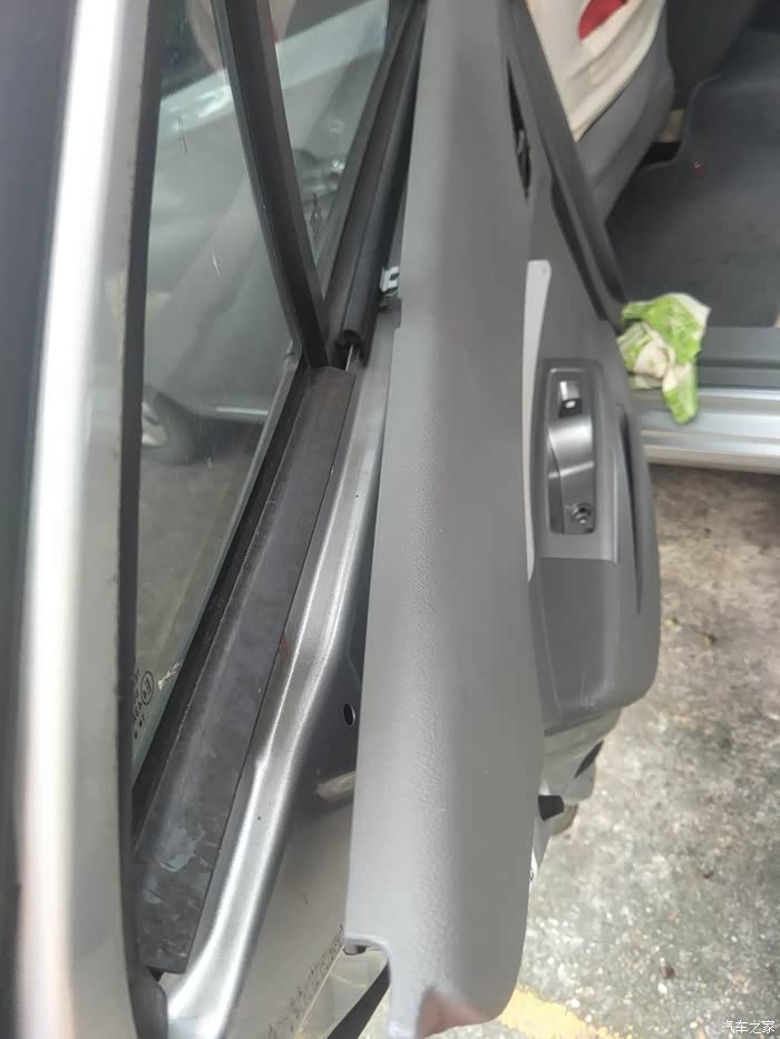

内饰板就可以取下来了
取下内饰板有隔音棉

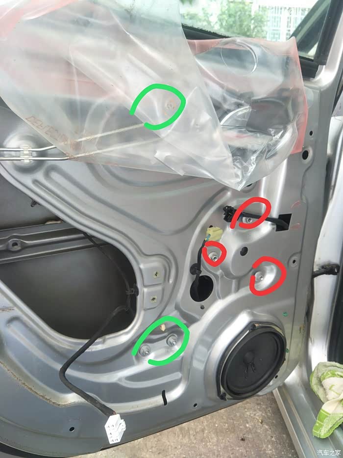

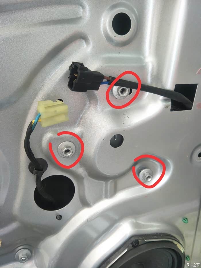

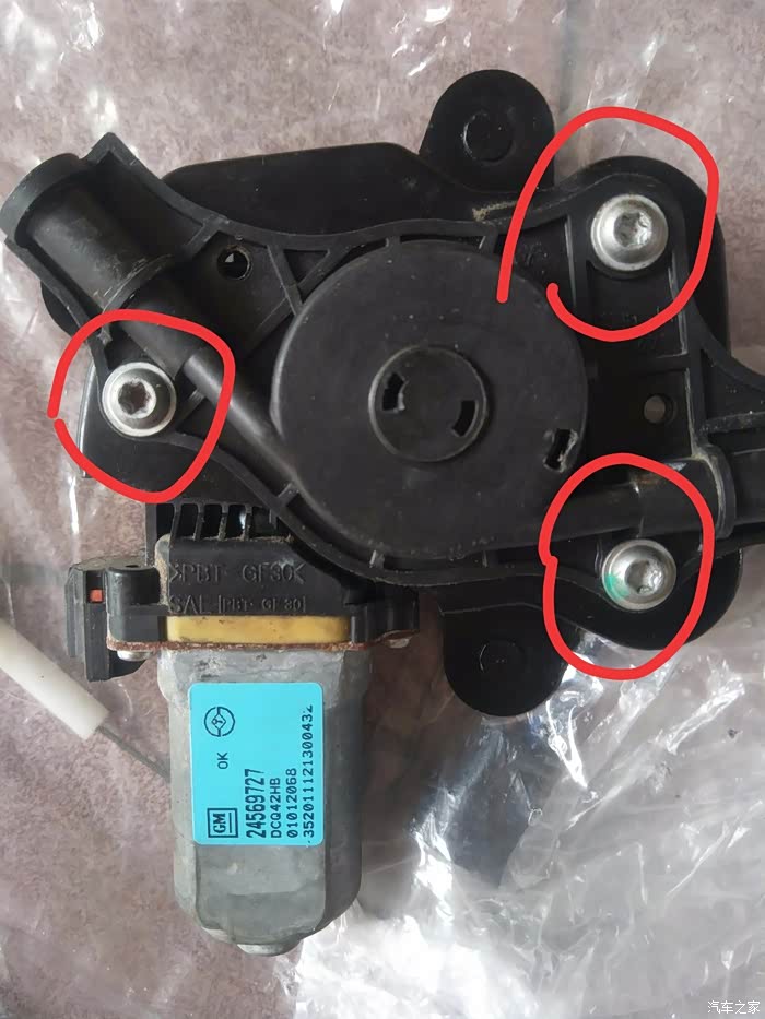

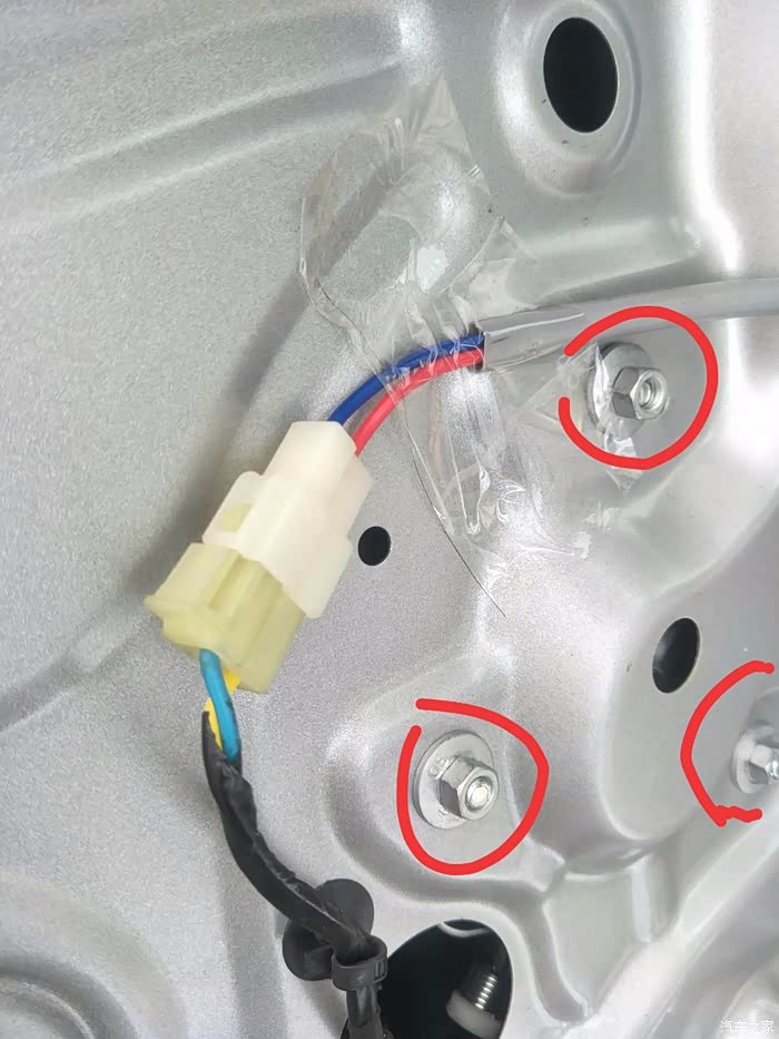

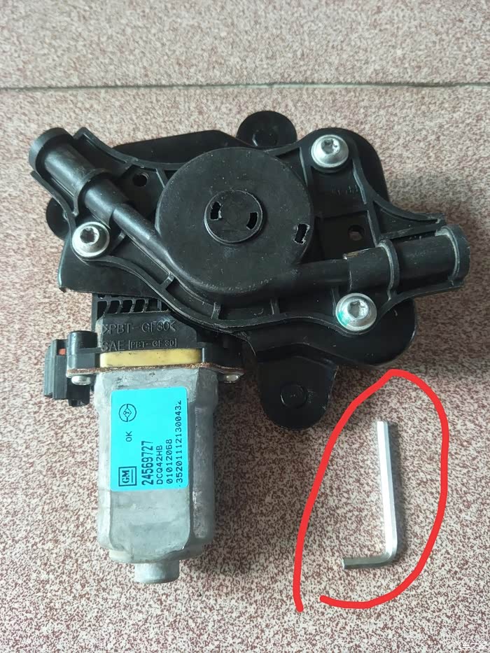

这三颗螺蛳钉固定电机在车门板上,背面还有三颗内六角是固定钢丝绳的

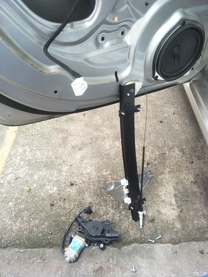

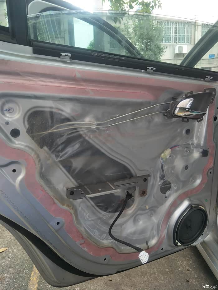

红圈玻璃升降导轨螺丝松开拿出导轨

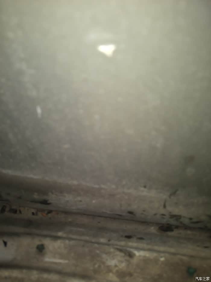

六年了车门内部没怎么生锈啵

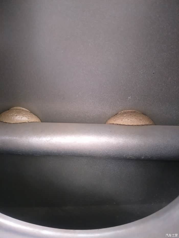

车门防撞梁
先认识升降器电机正面

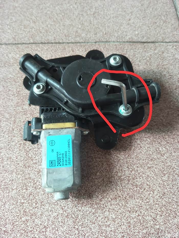

电机背面和内六角板手
看好了伸手进门内后反手就是这样扭螺丝松开钢丝绳
电机有三个螺丝用内六角板手扭钢丝绳松开导轨上的玻璃才可以降下来然后才可以拆下玻璃哦

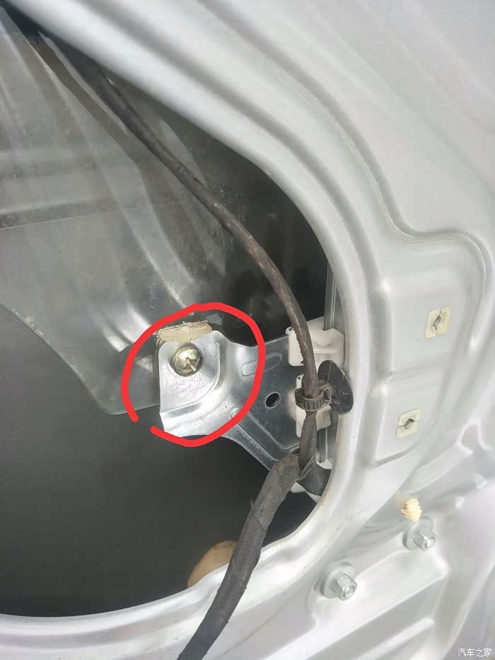

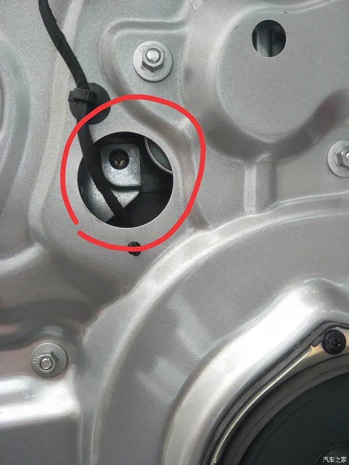

这个是固定玻璃的螺丝钉必须降下玻璃才可以扭下来
降下玻璃就看到螺丝钉了用十字起扭下来

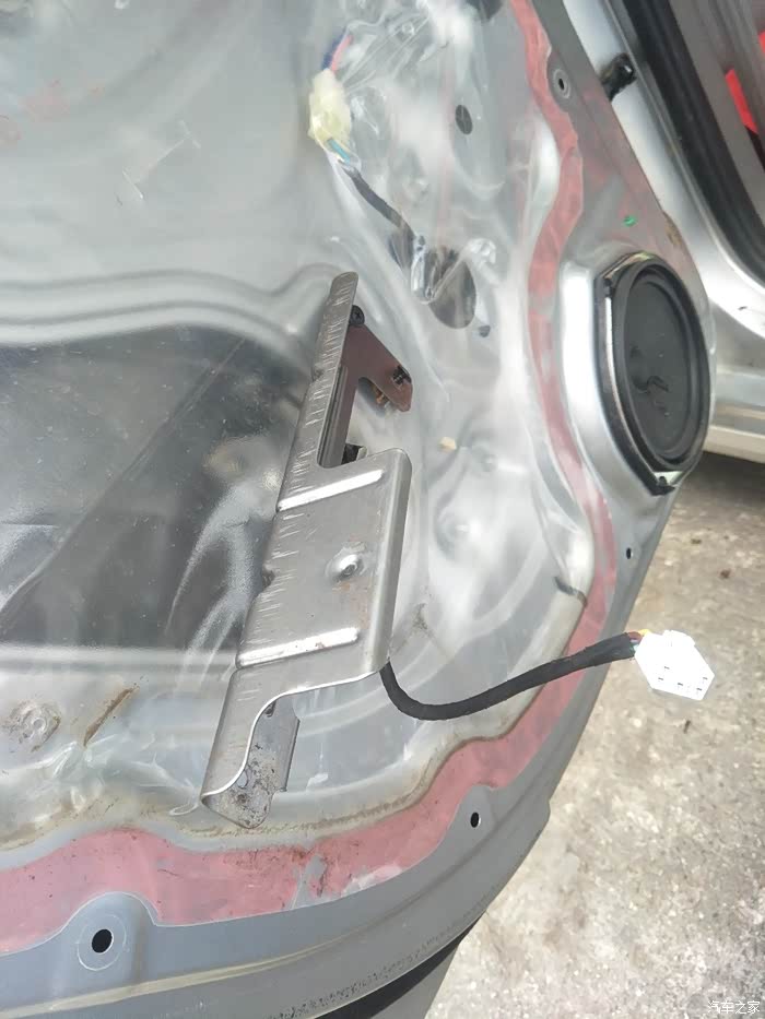

这样从最大门孔里取下导轨和电机

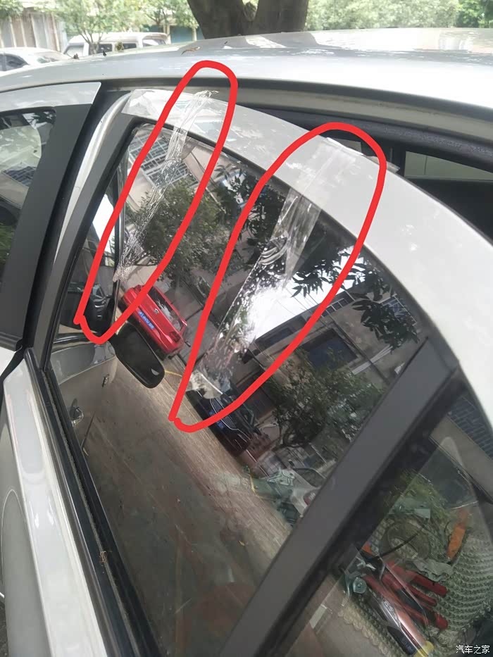

重新安装升降器时候必须先升起玻璃到顶部用胶带粘车门上然后固定导轨然后呢放下玻璃固定在导轨上

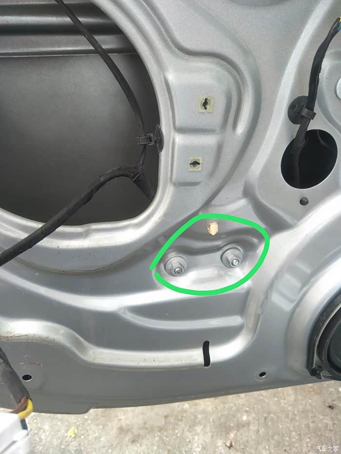

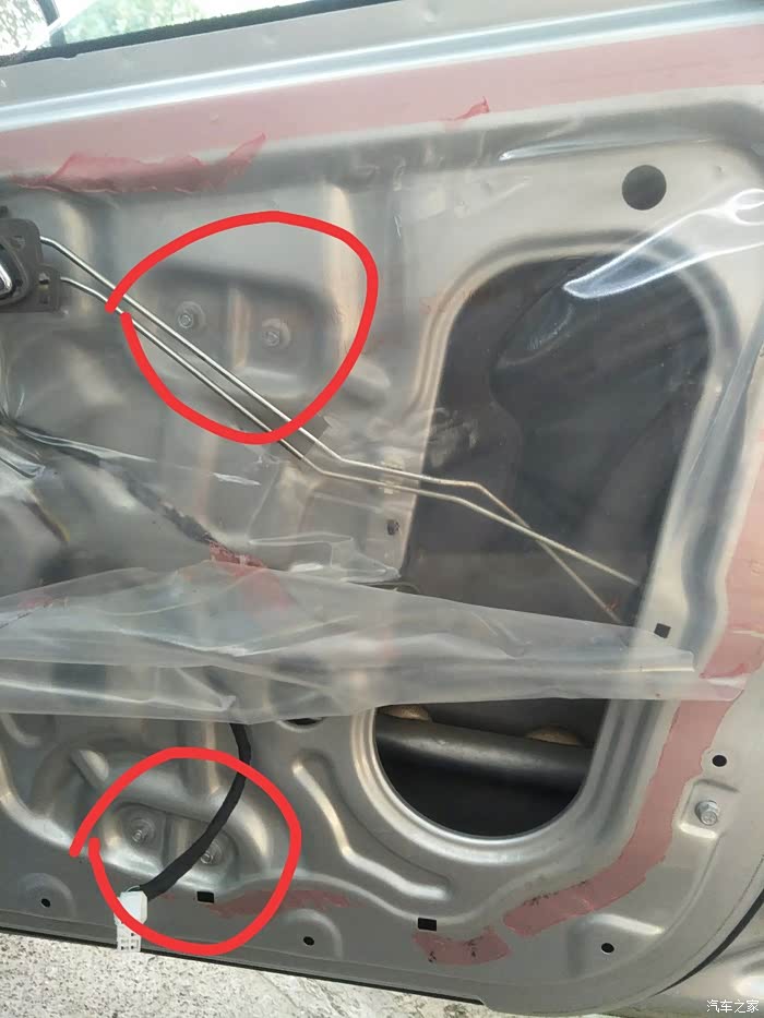

安装升降器的过程和拆解相反,注意看正反面移动到相应位置吧,请看红圈固定电机和绿圈固定导轨螺丝钉

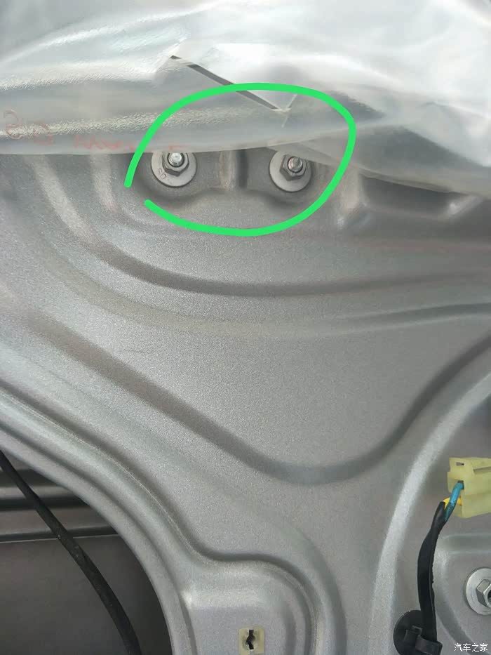

上面两个螺丝钉固定导轨用的
玻璃导轨下面的固定螺丝钉
固定电机螺丝钉和导轨和玻璃后,先接上电源头试试电机会运转否若正常就装回扶手和内饰板了
左后门升降器玻璃升降工作正常了

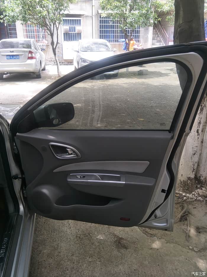

右前门玻璃升降器也失灵了拆装过程基本上一样的

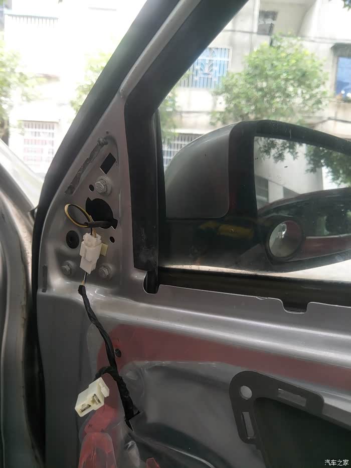

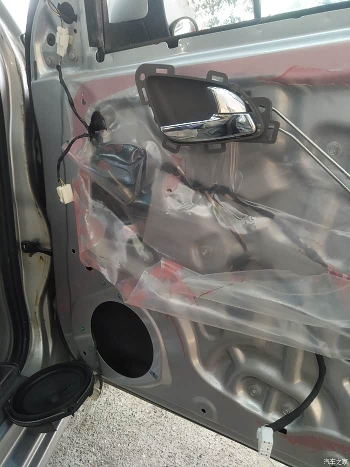

副驾车门多一个三角件而已,撬开后内饰板就看到高音喇叭接线头拆开和电源线接头
防水膜慢慢撕开拆除电源线接线头
撕开防雨膜拆开喇叭也好捡电机等配件落下门内的东西哦
