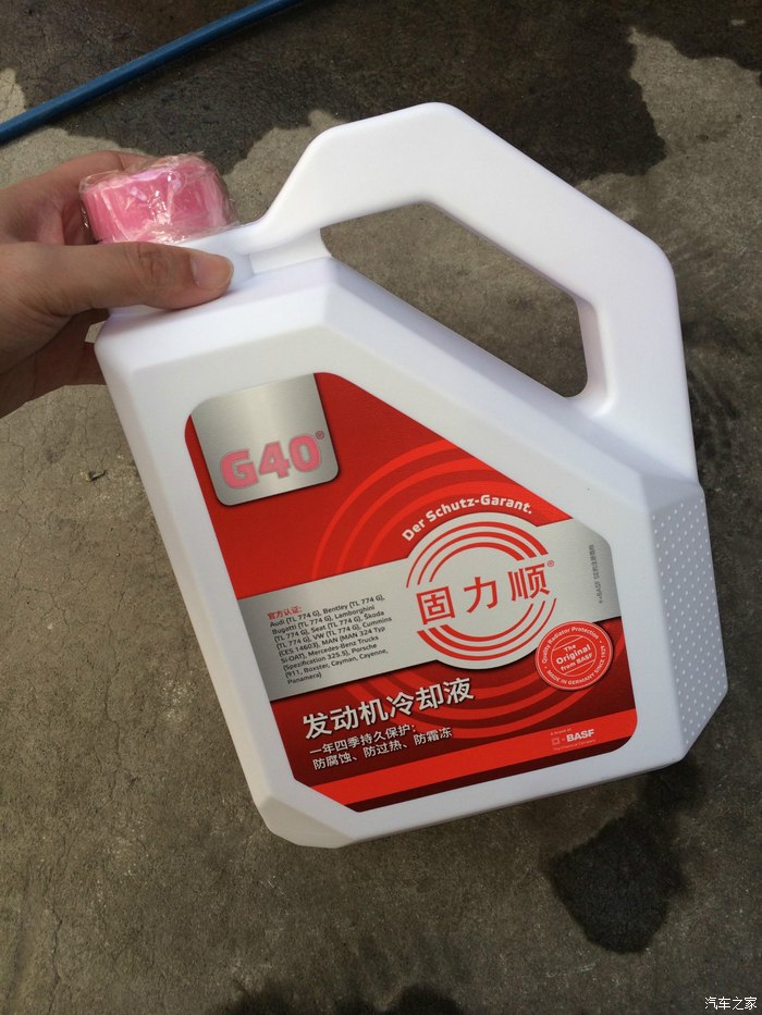

双11淘宝买的新福克斯的标号冷却液,4L 88块钱。

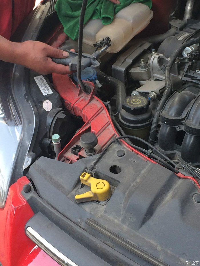

用毛巾抱住气枪向副水箱内吹气,使主水箱内残余冷却液排出。
加入清水,继续用气枪吹气 将清水从排水口排出。
拔出回水嘴,朝内吹气。让回水槽内的残余液体排出。
基本上这样下来水箱内就干净了。
四儿子的做法是坑爹的
拔出副水箱下面的粗水管,冷却液全流你车里了~ 拔出两个回水管。用气枪朝粗水管吹气,让冷却液从回水管喷出~
喷完结束。 我就不信这样能把水箱里冲干净!
倒入冷却液,这款冷却液颜色是粉色的。倒过超过MAX线后,点火空挡 踩油门,让冷却液循环整个水箱。
这时候你的冷却液液面会下降,请补充到正常标线即可。整个作业就结束了。
一桶加完还有这么多,留着以后少了自己往里兑把。
冷却液的防冻温度大概在-45左右。正常情况是可以用矿泉水勾兑的,清水勾兑的越多结冰点就会越差。例如纯液是-45°那么勾兑500ML矿泉水就变成了-40°再勾兑就变成-20°。
建议车友在使用2年后更换防冻液。防冻液过期会腐蚀零件 不要因小失大。
