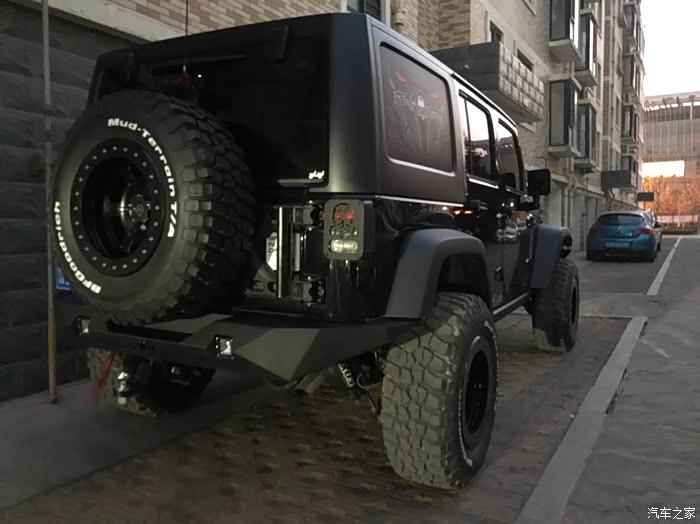

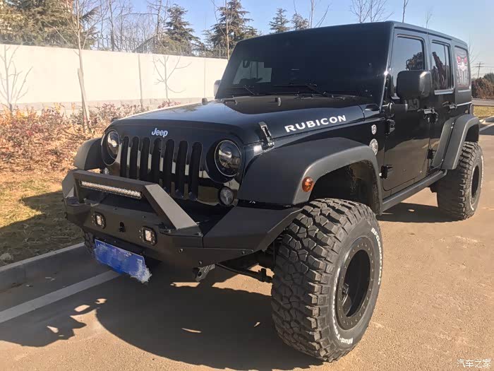

atx-24防脱圈+百路驰285 70 17 km2
285 70 17和原车对比

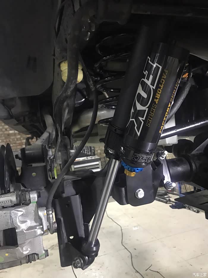

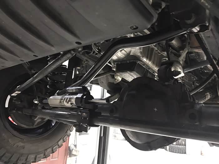

fox 黑牌高低速可调
压缩阻尼高低速可调

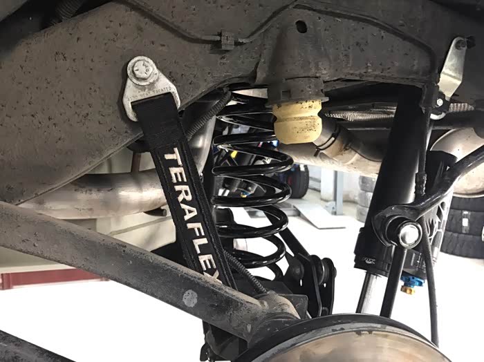

限位带

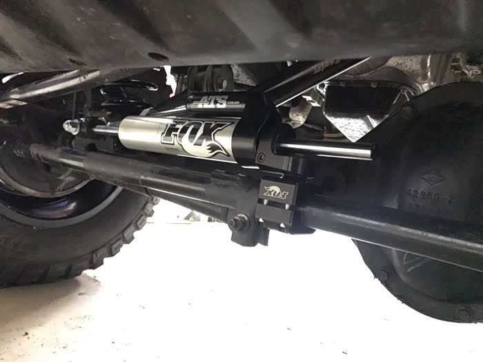

fox转减

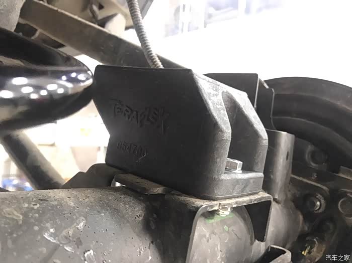

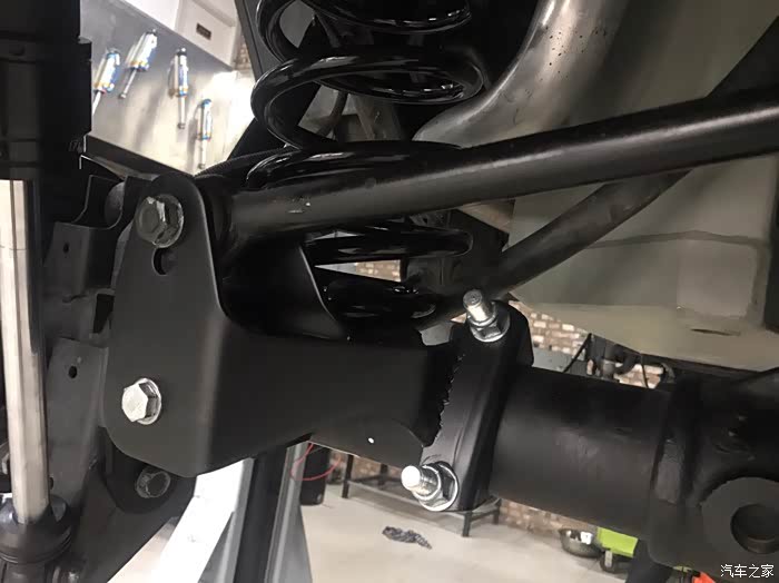

前止推杆

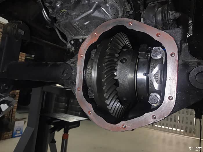

白熊4.11速比

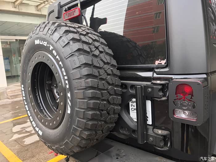

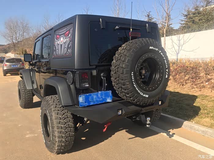

t max备胎架

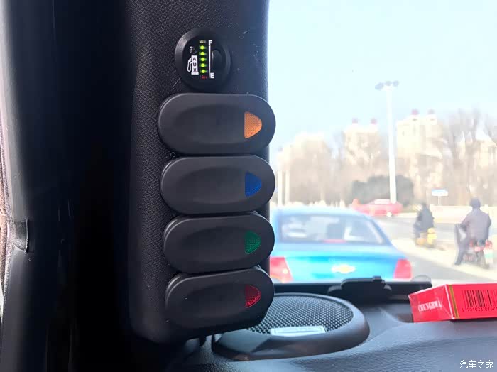

副油箱油量显示及气泵、辅助灯开关

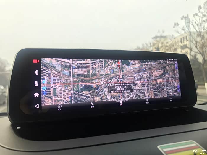

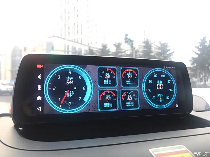

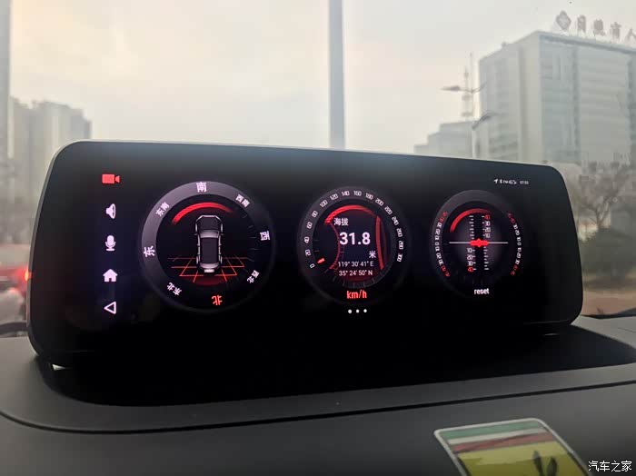

护航仪
内置奥维离线地图
行车电脑信息

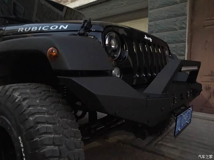

顶火碎片前杠
顶火刀锋后杠

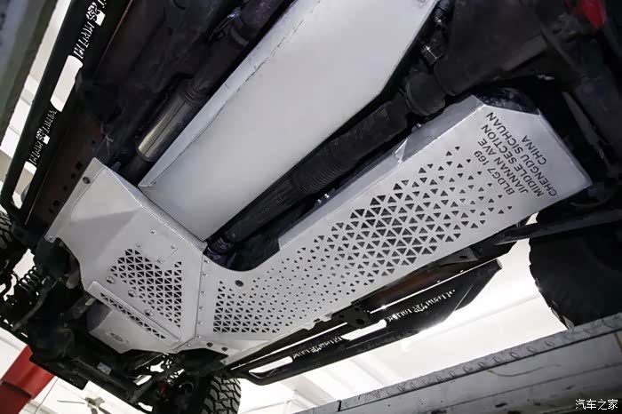

顶火底盘护板

顶火碎片前杠
顶火刀锋一代后杠
顶火底盘护板
ATX-24防脱轮毂
百路弛KM2 285 70 17轮胎

Fox黑牌2.5管径压缩阻尼高低速可调减震
Fox转减

TF限位带

Raptor前止推杆
T max备胎架
