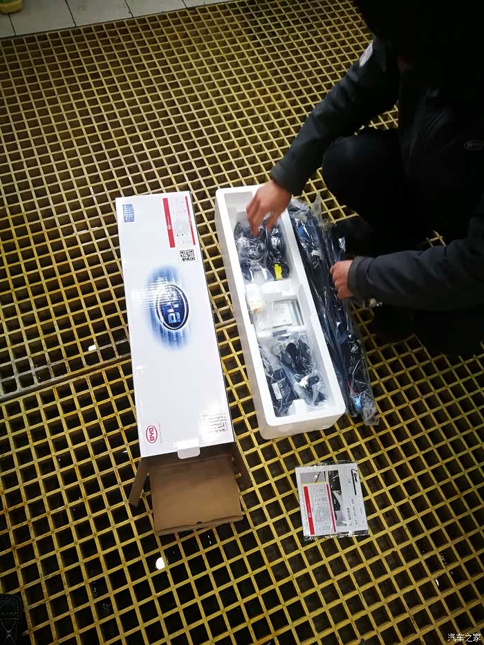

原厂电尾门,比亚迪纯正附件

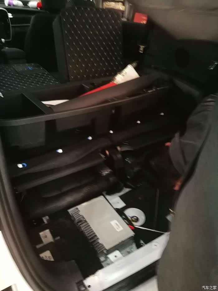

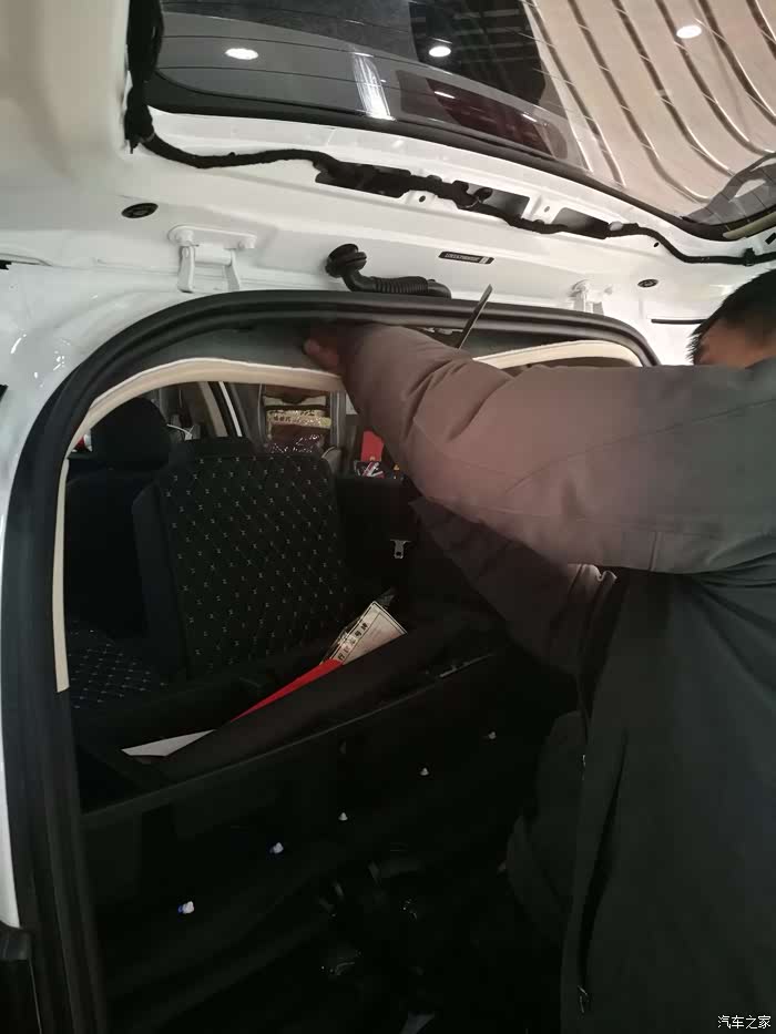

拆下后备箱上面的盖子,接电,原车已预留接口,为比亚迪点赞

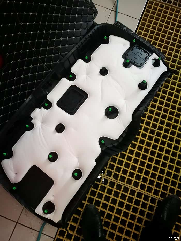

后尾门下面洁白的隔音棉,良心厂家。

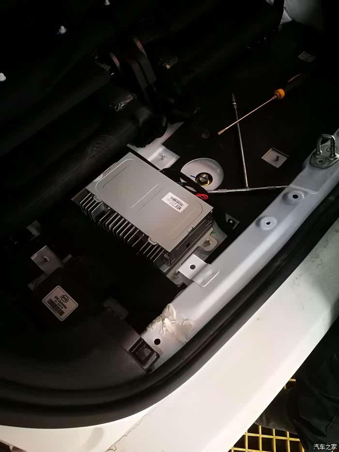

居然发现了功放

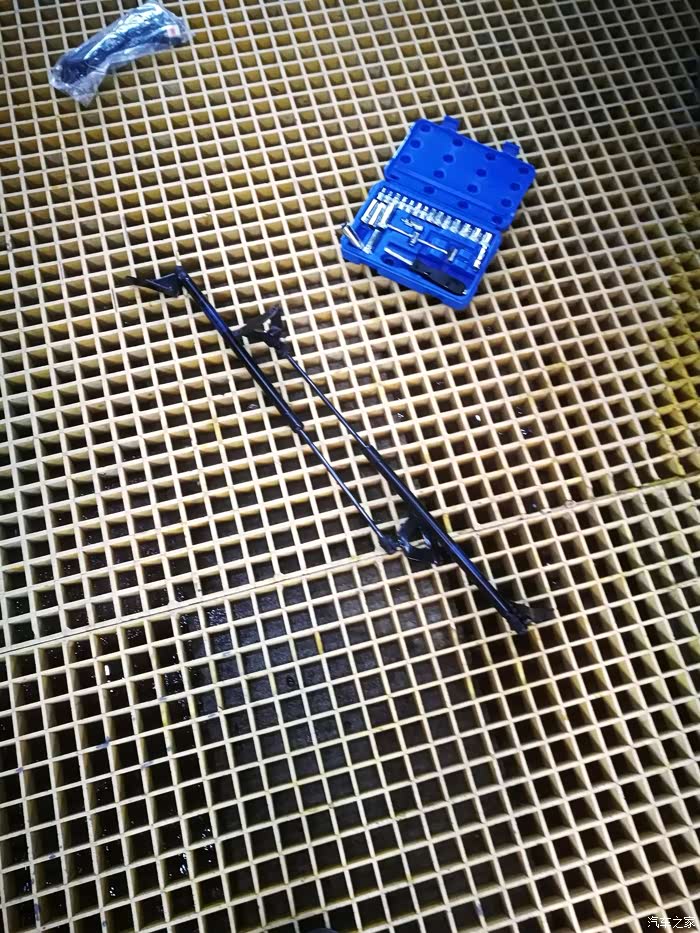

拆下来的液压杆

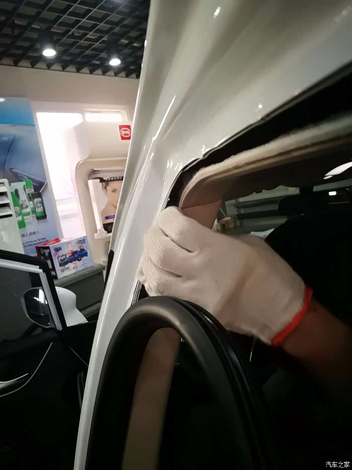

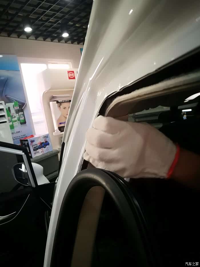

厚厚的密封条

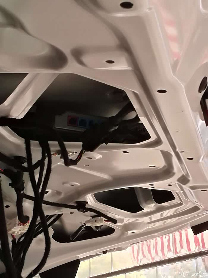

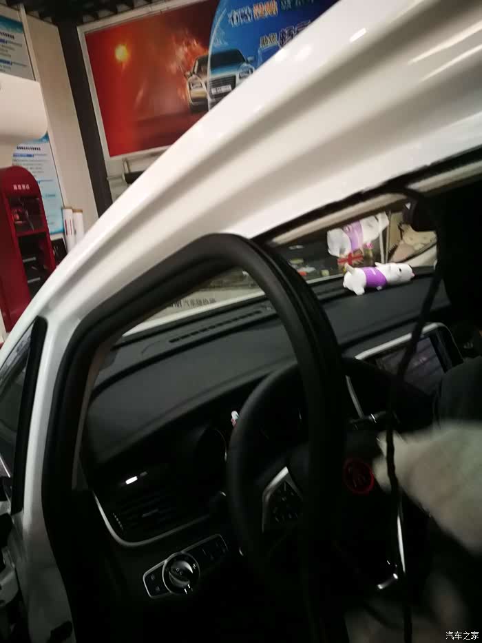

控制开关的电路要从主驾走到尾箱
主驾舱下面的控制开关
电尾门的控制器
走线

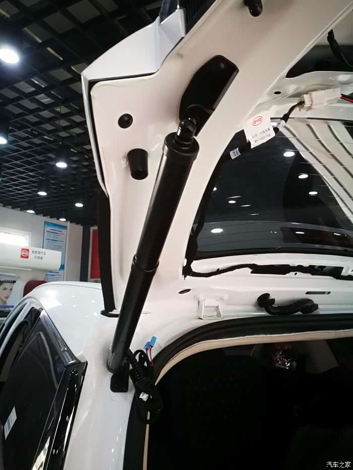

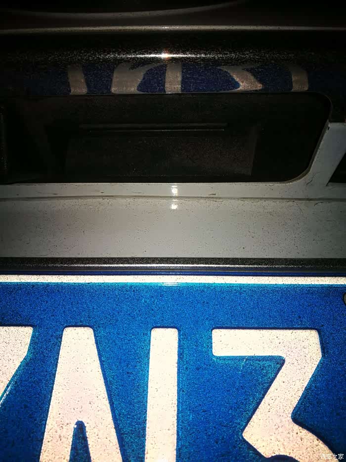

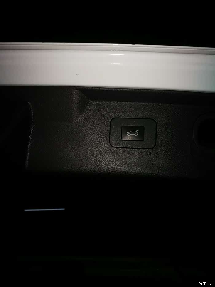

后备箱门上的开关,原车已经做了预留
厚实的液压杆。电尾门基本已经安装完成,3个师傅,用了1个半小时,整个过程严谨,熟练,为师傅点赞。
