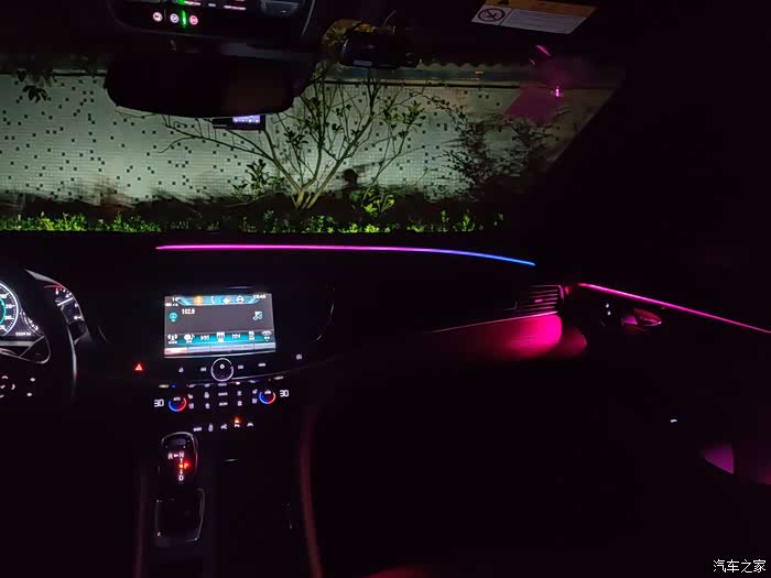

这是我期待已久的东西,因为它本来就得拥有。车是男人第二个家,家当然需要温馨。
有颜色后,折***的光晕果然很漂亮
这氛围完全是原车白色比不了的。
最后说说氛围灯亮度问题,氛围灯这东西不是越亮越好,不能过分追求亮度,搞的很亮反而会对视觉产生影响,毕竟是晚上行车,就好比你车里看了很亮的东西,再看车外的,眼睛不能一下子适应过来,所以不能很亮这玩意。
