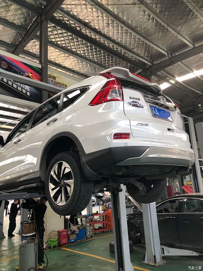

有人估计会很疑惑,这是在4S店保养的吗?那肯定,必须不是的了,我车子2017年6月就不在4S店保养了,为什么不在4S店保养?因为我是老司机,4S店坑不了我
下面来说一说我的五次保养,首保肯定是在4S店保养的,因为免费嘛。第二次保养也在4S店,本来准备第二次保养就直接不去4S店了,但是为了实践下东本的保养和广本的保养有什么区别,因为我还有另外两台车是广本的,这里我要吐槽下,东本保养的工时不仅贵,而且还不专业。第三次本来铁定不去4S店了,但是出现了积炭问题,为了测试积炭问题,所以还是选择在4S店保养(关于积炭的问题等我测试结束后会出一篇***,来打那些个说地球梦积炭严重会导致发动机爆缸人的脸)。第四次保养因为基本没有什么特别的问题了,所以选择在外保养,但是因为CR-V保养的时候忘记拍照了,所以当时并没有写保养***,挺遗憾的。第五次保养就是这次了,我特意一直待在CR-V旁边,终于拍了照片,可以过来发保养***了

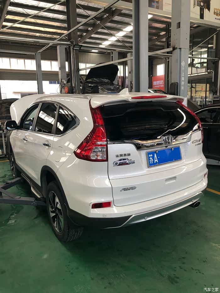

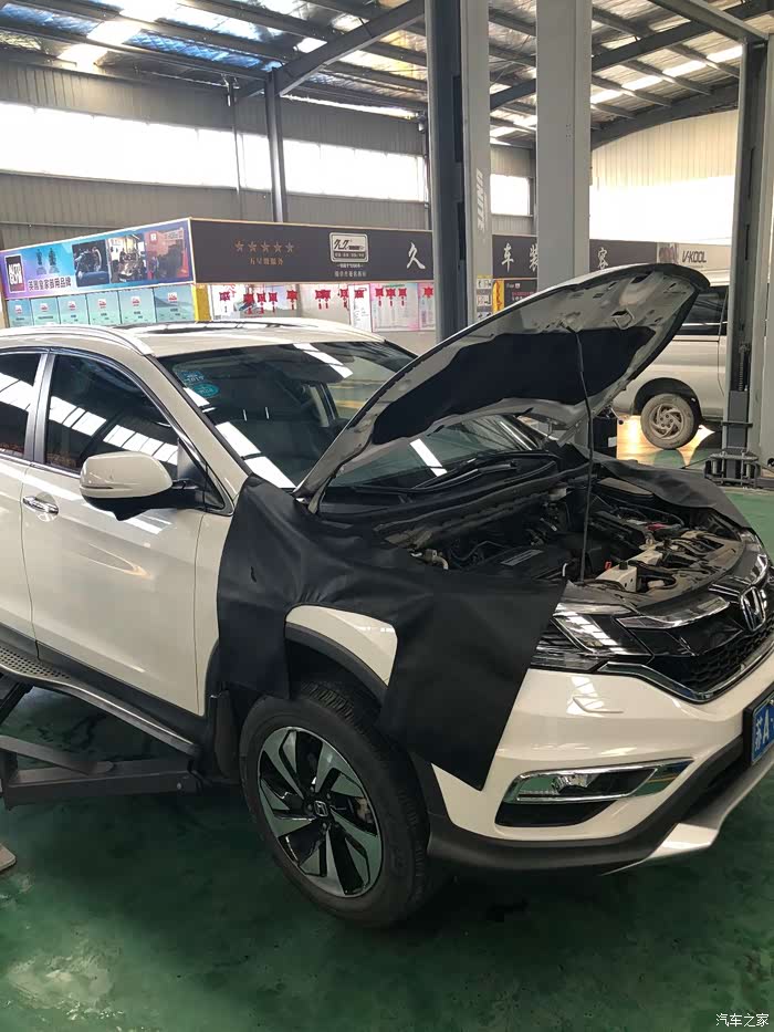

先发几张车子的照片,证明我有车

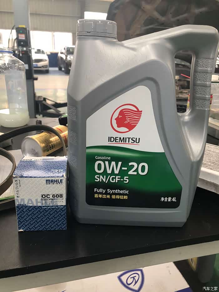

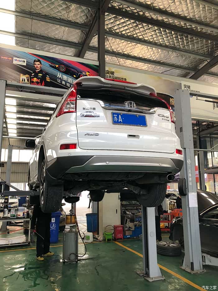

这次用的机油是日本出光全合成0W-20机油,机滤用的是马勒机滤,基本4S店用的都是马勒机滤。然后来说说出光这个机油,知道这个机油的人还真不多,只有少部分人知道,少部分人里面也只有少部分人在用,他的处境就和本田讴歌一样,好东西,但是知名度不高,所以销量就不高。但是酒香不怕巷子深,了解他的人会千方百计的来找他。出光在日本可是占据着日本机油销量的半壁江山,所以品质是毋庸置疑的,7000公里才开始衰减,发动机在低转速下声音更加的沉闷,高转速的话20的机油大家懂的还是杂,车子行驶更加的平顺,加速更加的有力。

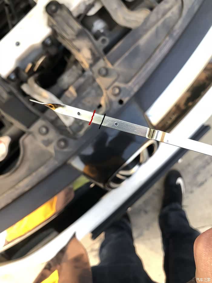

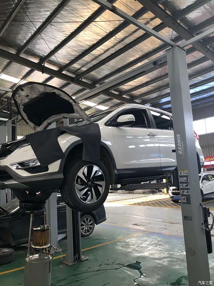

这里说一下一直困惑2.4L车主的机油到底要加多少升的问题,这个问题我和很多车主都讨论过,绝大部分人说4S店要加4.5升,我们就加4.5升,4S店说的绝对不会错的,这里不是我打击你们,你们以为4S店都是专业人士?4S店专业的也就那么几个而已,其他的都是小工。而且2.4L的车子机油最上限应该为4.3-4.4升之间,算多点吧,4.4升,你们加4.5升绝对超过最上限刻度。不过这里存在两个问题,第一:4S店靠什么赚钱?卖车?卖车其实不赚钱,4S店靠后期保养,维修来赚钱,所以和你说4升不够是因为要你多买1升的机油,而你多买的那1升其实最多加0.3吧,然后和你说下次还能用,这就是扯淡的,下次你保养最起码要等5000公里或者6个月后,开过口的机油早就开始变质了,下次保养的时候你敢把变质的机油加到车子里?所以剩余的0.7升就是浪费的。第二、这个是我们车友会会员发现的,4S店的机油4L装的其实不足4L,所以很多车友说4S店4升加进去,才超过最下限一点点,其实4升应该是在两孔中间偏下位置。

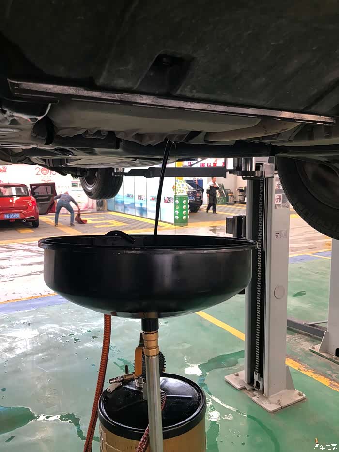

因为才换的机油太清澈了,所以大家不太能看出来机油位置,我用颜色标注了一下,保养的时候只加了4升机油,残留机油我们姑且算作0.2升:红色为热车情况下熄火2分钟测量出的机油位置,黑色为热车情况下熄火10分钟测量出的机油位置,可能大家会说黑色上面还有一点机油啊,那个是机油管道里带出来的,所以是不能够算的。这个也可以看出20的机油回流速度是多么的快,短短10分钟就回流了0.1升多的机油,而且放油的时候我全程在旁边看着,已经放到一滴要很久才能滴下来,但是里面至少还残留了0.2升的机油,这里大家要知道,不滴了不代表残留一点都没有了。这里我再来吐槽一下,欢迎黑子来黑我2.4L地球梦发动机,红色是我保养的时候测量的,黑色是我开了十几公里到家又量的,机油增多了

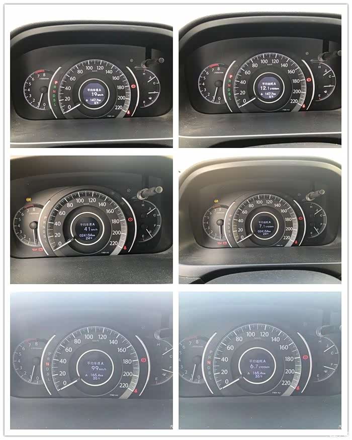

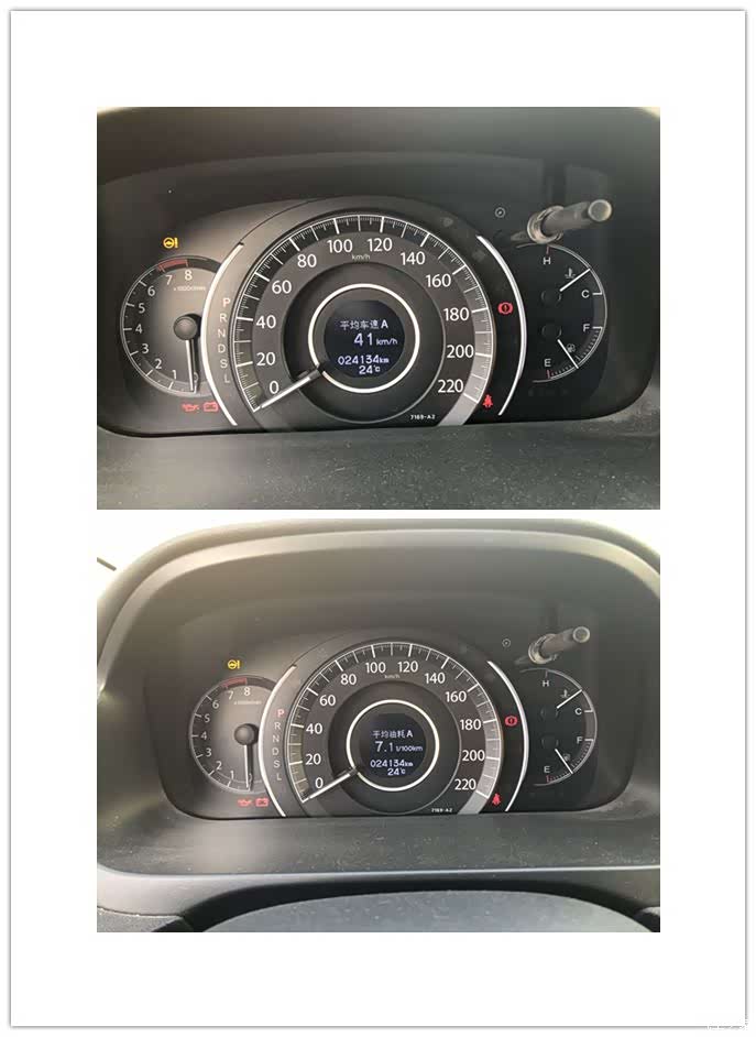

这张图一直想放上来的,但是老忘记,今天终于记起来了。为什么要放这张图,因为我发现很多很多人对于油耗的知识基本属于都没入门阶段,就像我上面的那个图,很多人问我怎么能开到7点几的油耗,为什么自己8点几,9点几等等等,但是没有一个人去注意平均车速。还有论坛里很多人都会说自己油耗多少,而从来不说自己的平均车速多少。首先我在强调一下:正常驾驶的情况下平均车速决定油耗多少。平均车速是从你车子启动开始一直到你熄火这段期间,车子所有时段的车速换算为一个平均值,平均值越高,说明路况越好,平均值越低说明路况越不好,路况不同,油耗既然就不同。这里我在强调一下:请平均车速20的不要去和平均车速30,40的比油耗,打死你都比不过,除非你更换路况,就是搬家或者换工作,换一条好开的路,你的油耗就低了。我们没有办法决定路况,所以对比油耗只能是在同路况,也就是同平均速度上进行对比。还有就是我发现会有很多人问,市区油耗大家是多少,市区是个什么概念?市区有平均速度20以下的,有平均速度20的,有平均速度25的,有平均速度30的,甚至还有平均速度30以上的,平均速度不同,油耗不同,如何告知你油耗多少?还有就是麻烦有些人,不太懂油耗知识的话,别乱回别人,我经常看到有人问我10个油算不算高,马上就会有很多人说,我7个,我8个,甚至还有说我6个,然后说着10个的车子有问题,我就笑了,你都不知道别人路况如何,怎么能评定别人油耗有问题?你去别人的路开个100公里,说不定也要10个油,只能说你的路况好,不代表你比别人省油。就像我们南京车友会有车友就测试过,他的路况平均车速能达到37,油耗7.5的样子,然后有一次他到新街口附近玩了一天开了将近80公里,平均车速19还是20的,油耗12,而他开的这段路就是我经常开的路,所以,油耗都是一样的。
上面三个图就可以说明平均车速不同,油耗表现就不同
平均车速19,油耗12.1,这是拥堵路段
平均车速41,油耗7.1,这是非常畅通路段
平均车速99,油耗6.7,这是高速路段
基本平均车速差距1,油耗差距在0.3-0.4的样子
而且测试油耗,一般都是清零测试,这样是最准确的,但是有很多人不去清零。为什么要清零测试油耗,打个比方,一台车跑了10000公里平均车速30,油耗8的路,然后跑了500公里平均车速19,油耗12的路,但是因为油耗8的路有10000公里这么大的基数在,就算有500公里的12油耗,10500的综合油耗也最多8.1,有可能油耗都不变,而很多人就开始说自己拥堵路段也是8个油。

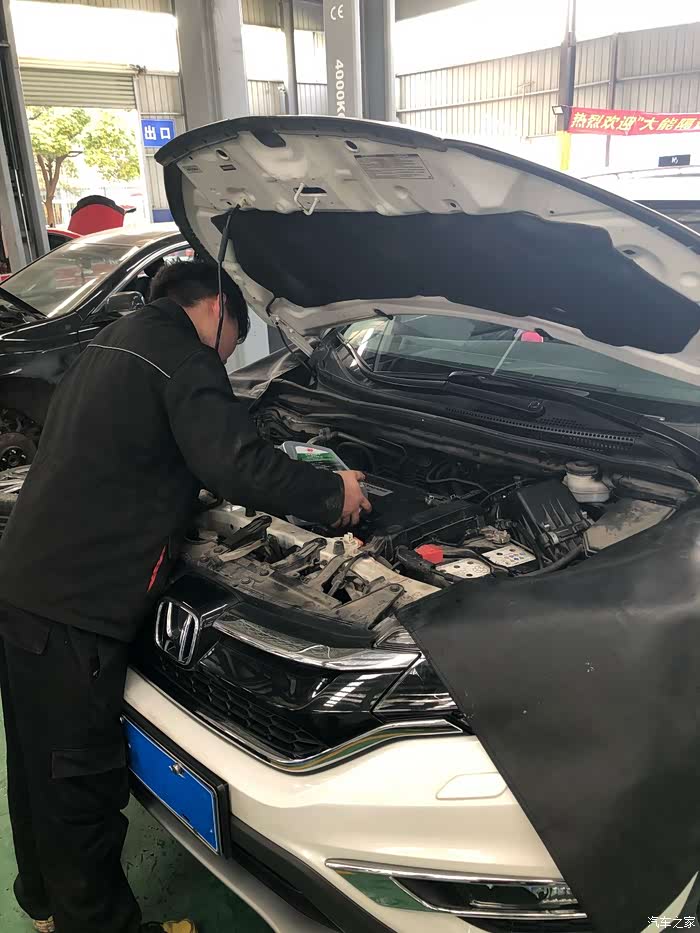

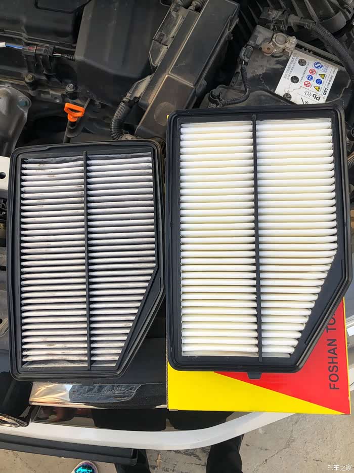

下面就是我自己动手更换空滤和空调滤,说真的,本田的空滤和空调滤算是绝对好换的了。在看看大众,有换一个空滤的时间我都能换三台本田了,估计都不止。所以我家的高尔夫我都不高兴换,换个空滤还要上工具,给人感觉好像工艺很严谨,其实这就是不人性化的设计。这个牌子是我第一次用,以前我都是用马勒和韦斯特,然后我们南京车友会000推荐我这个牌子,虽然听说过不错,但是没用过,这次用一下,目前还没什么感受,等我开个几千公里才能知道是什么感受。
左边是旧的,右边是新的,确实是需要换了,前面一个用了1年多12000公里的样子。

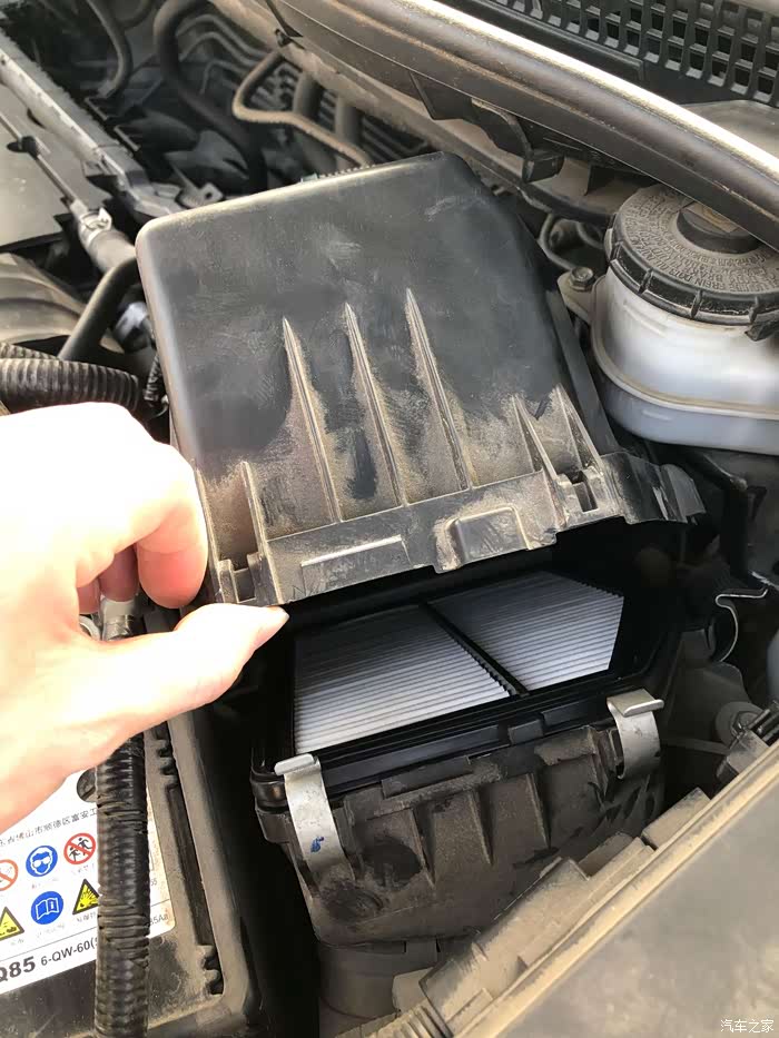

然后说下CR-V的空滤盒子,一共三个卡扣,前面2个,右边侧面1个,很多人都会忘记右边侧面的那个,导致半天盒子打不开,盖子是拿不下来的,所以只能开个口把空滤放进去。

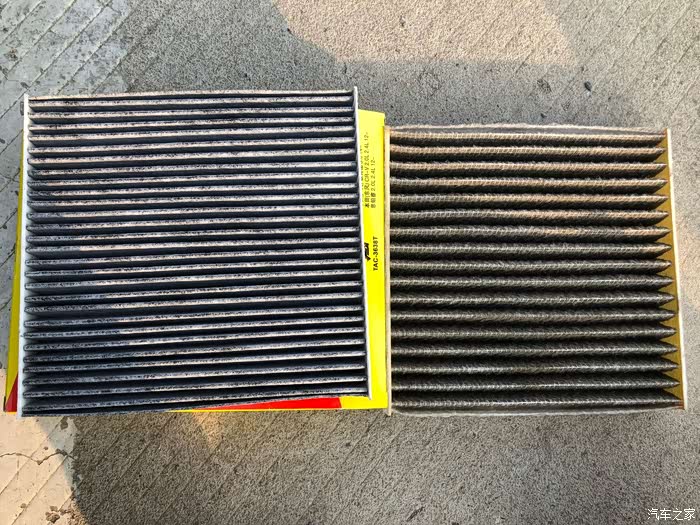

然后空调滤,左边是新的,右边是旧的。说真的,拿出来的时候全是灰,而且灰直掉,连我字都都看不下去了
也是和空滤一个时间换的,没想到会这么脏。

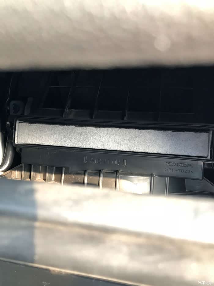

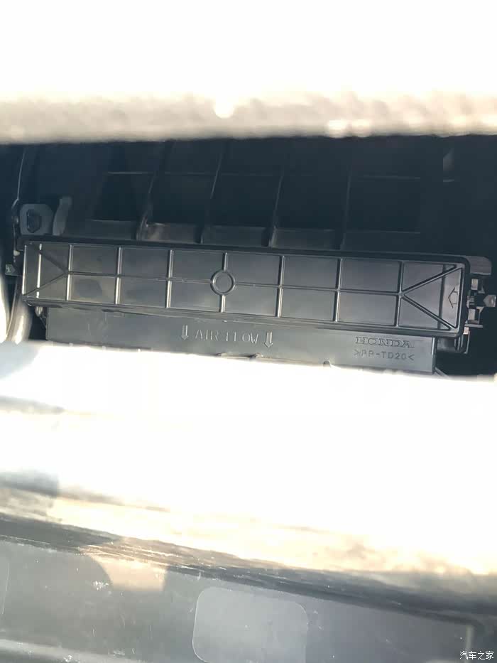

然后下空调滤比较麻烦一点,这个麻烦是和他自己的空滤比较,而不是和其他车子比较,和其他车子比较,这个真是简单到死了。CR-V的手套箱和广本的车子不一样,既然手套箱下不到最下面,只能往下一点,我的手又大,都伸不进去,只能用点力把手套箱往下按,把手伸进去先按开右边的扣子,右边的扣子按开后盖子就自然下来了,不需要再去按左边的。
然后把旧的空调滤抽出来,再把新的空调滤塞进去。说到这个我又要吐槽下了,广本的车子空调滤都是有座子的,把空调滤摆在上面,然后放进去。而这个我塞了半天才把他塞进去。
