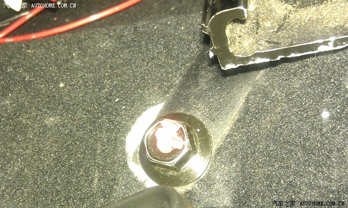

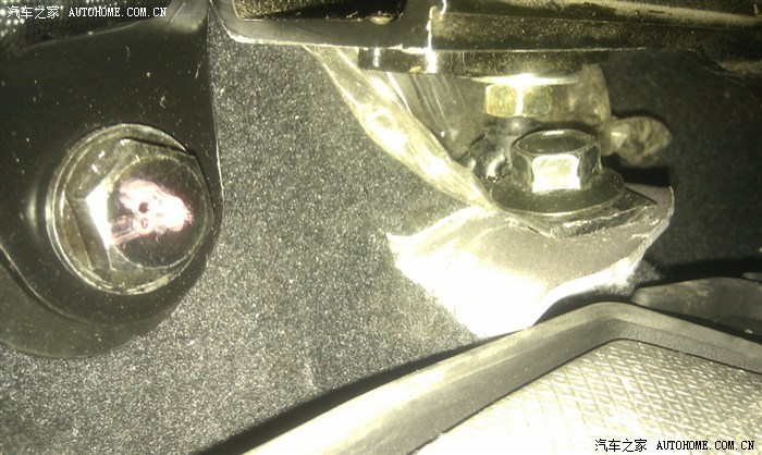

原车已经拉了全车真皮了,但原车座椅开长途确实很累很不舒服,因为座椅没顶腰气囊,长途归来就腰疼。想了想直奔海马4S店,问换海马骑士的电动座椅要2500一张,汗!!!两张要5000大洋,太黑了。一恼火开车去广东九江,哪里是进口原装拆车件的总汇,过去转了一圈,既然要换就换电动的,换就换高档车型的,奔驰的电动控制是在车门位置,不是连体的,不好搞。哪干脆就宝马的,价格有贵有便宜,宝马X5 要2500~3000一对,感觉贵,宝马7系的也有开价1600~2800一对的,最终选中一家宝马740的豪华电动座椅,开价1600,经过讨价还价1500成交包安装,安装过程需要切割原车座椅固定角,干脆折价300把原座椅给了店主,只需1200搞定。

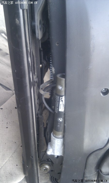

原装宝马配件标志

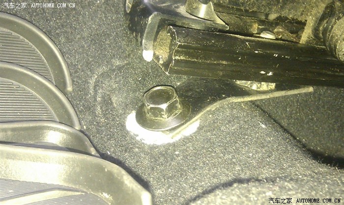

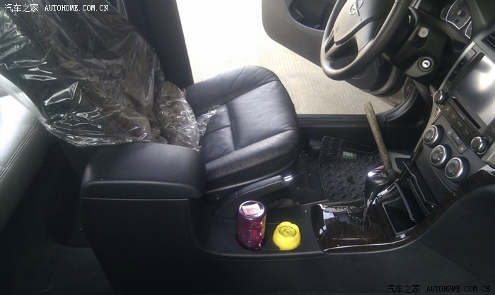

先固定座椅前位置效果

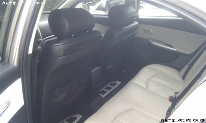

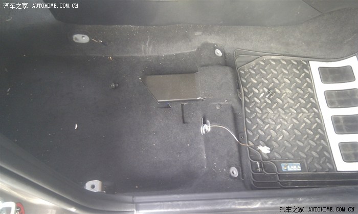

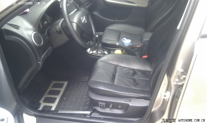

完工后效果

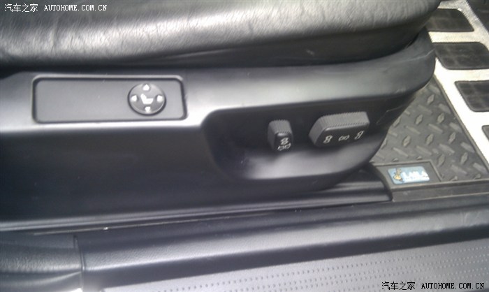

更换座椅装饰板电动按钮

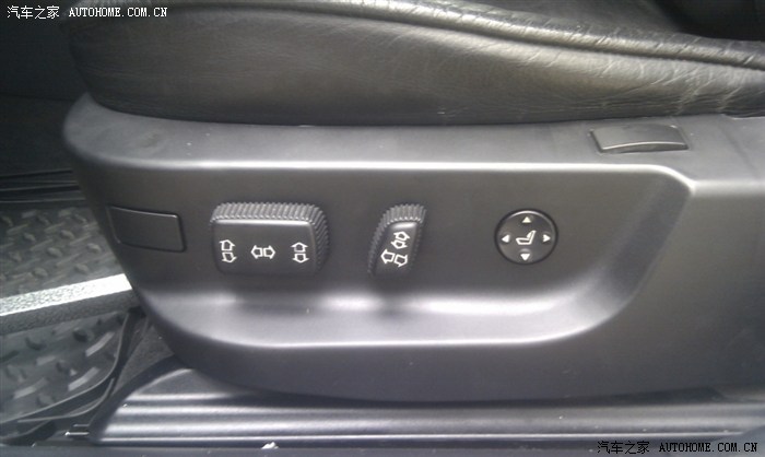

原装座椅装饰板电动按钮

因为是二手拆车件,司机位的座椅装饰板塑料有裂缝,去淘宝买了所谓宝马副厂座椅装饰板150+找人更换30,总花销1380元搞定海马更换宝马740豪华电动座椅作业
,效果很不错,很舒服!!

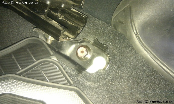

,效果很不错,很舒服!!原车座椅固定位置

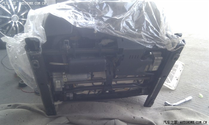

宝马740原装豪华电动座椅
宝马740原装豪华电动座椅

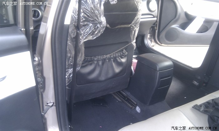

原装宝马配件标志
先固定座椅前位置效果
固定各螺丝位置改装
完工后效果
更换座椅装饰板电动按钮
