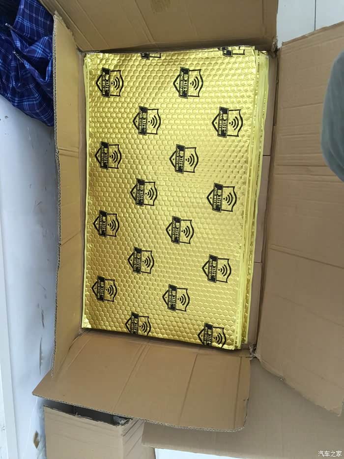

隔音板(减震板)论张卖的。四个门一般用12张这样。

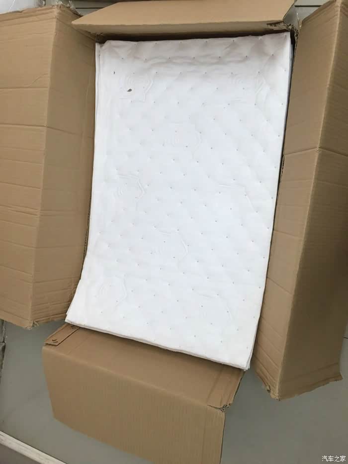

隔音棉也是论张卖的。四个门四张

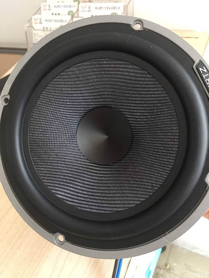

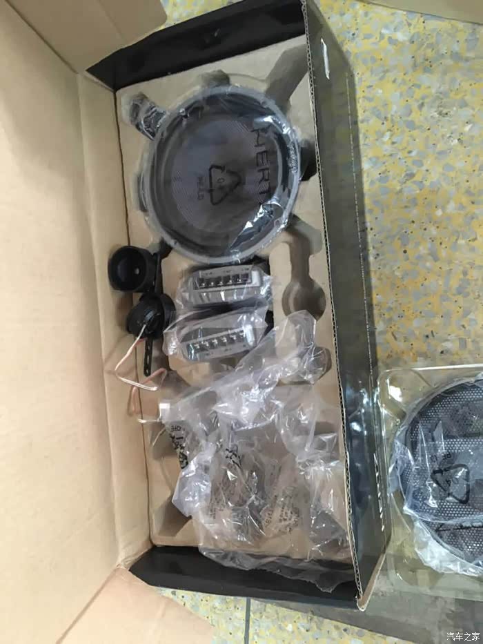

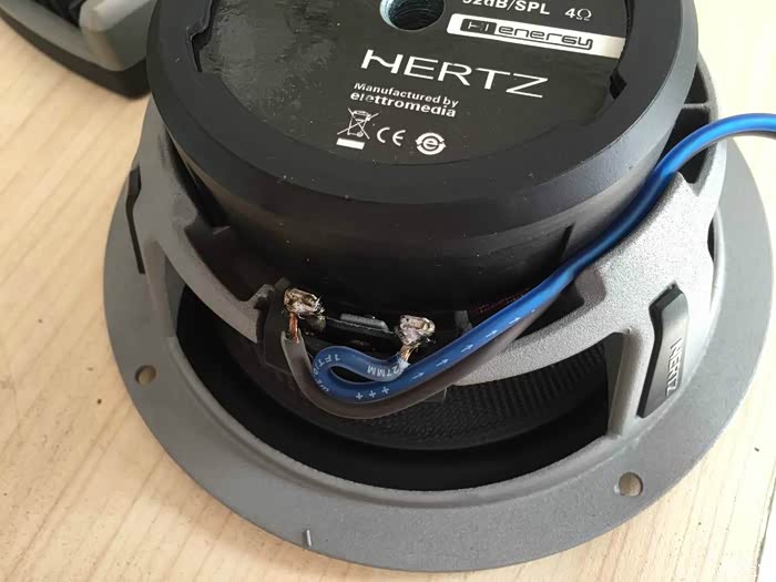

套装喇叭
听专业人士说,要配上好的线效果会更好点,买了
焊接上去
很有重量的

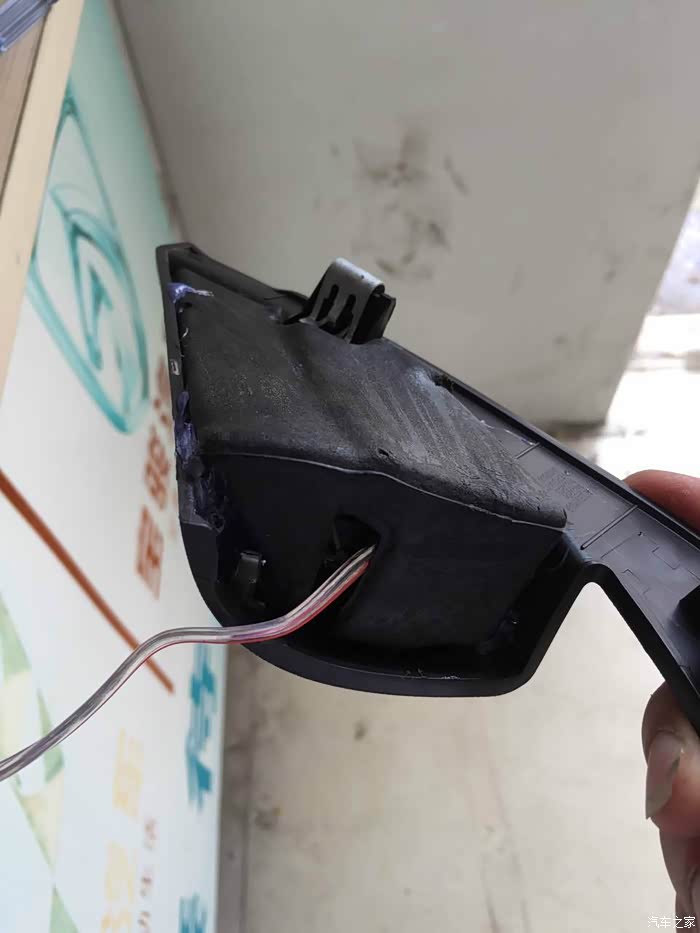

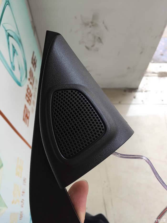

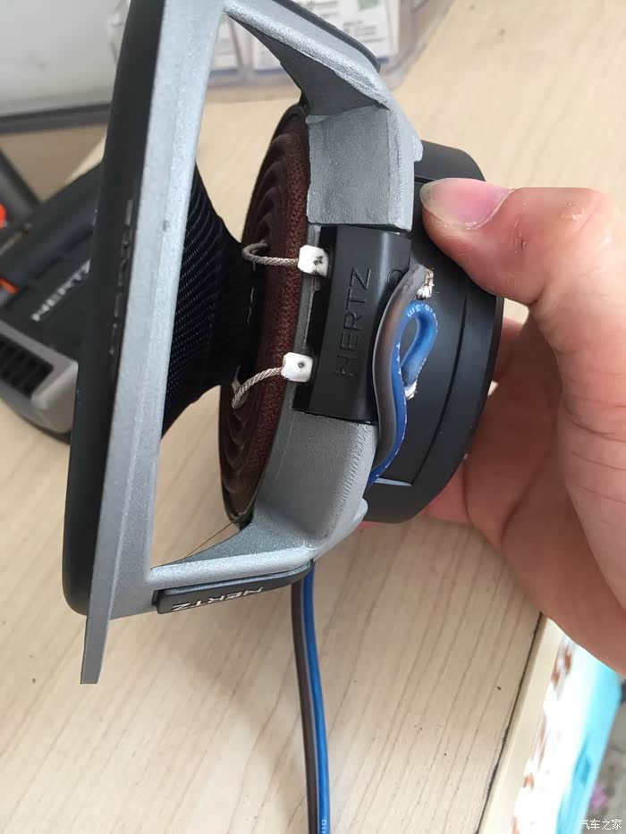

买个易熔胶,把套装的高音喇叭搞上去了,不好看勿喷啊。
正面蛮好的

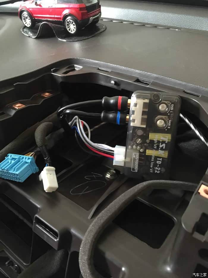

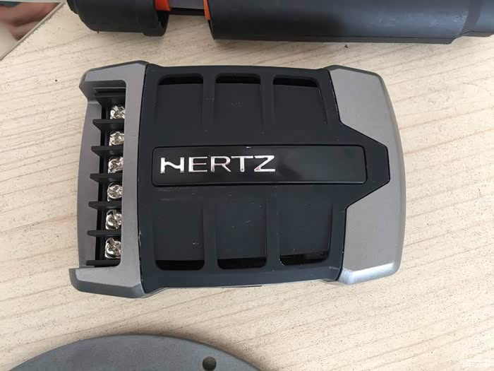

来了,套装配的分频器。
一看就知道比原车的好。
开始安装变频器,几十块一个。

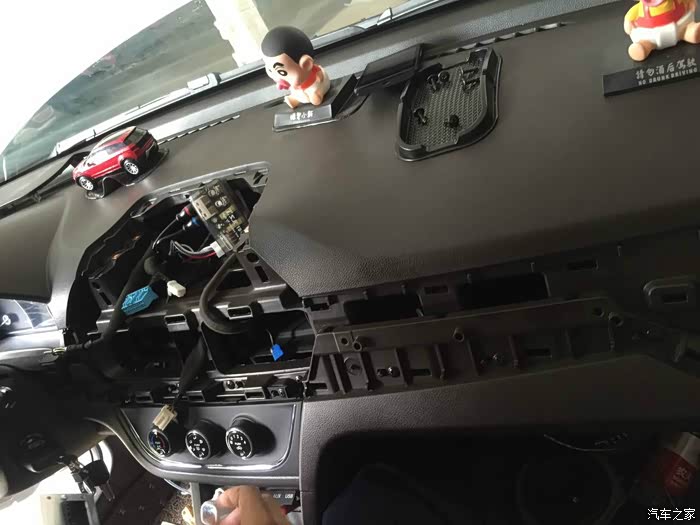

拆开仪表一定要小心扣子。不懂就请人家拆。很明显我就是。哈哈哈

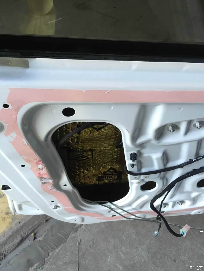

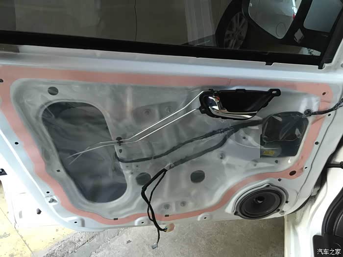

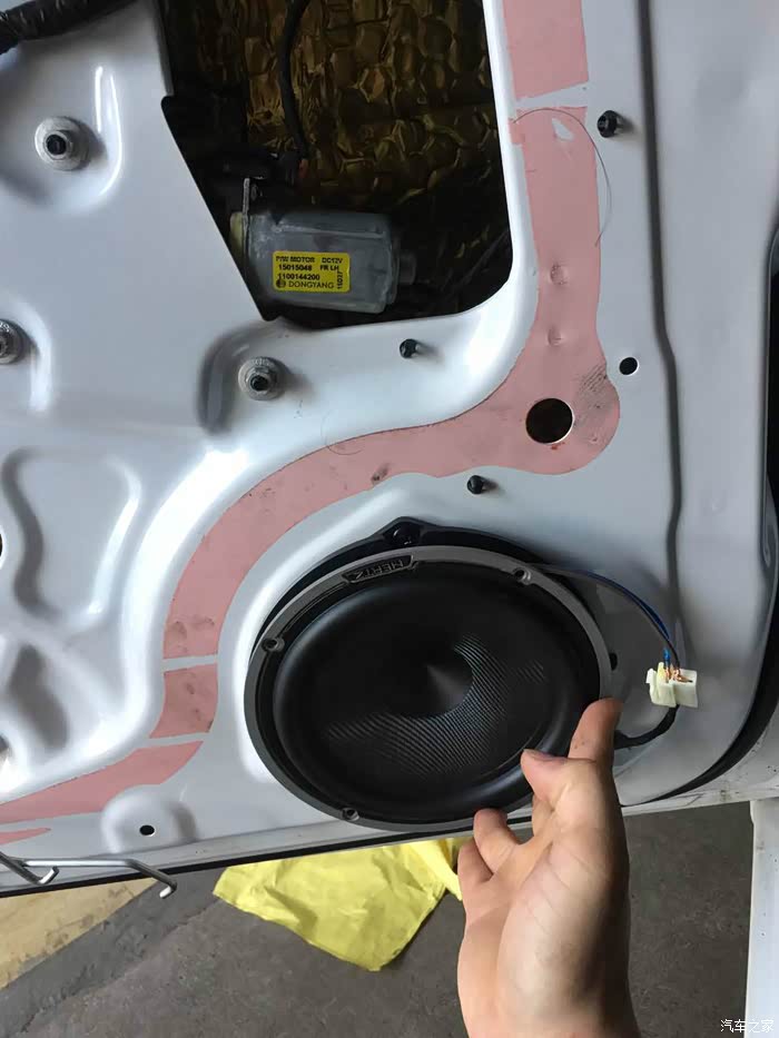

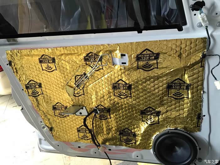

门板,就一颗螺丝,一拆一扒,下来。里面空空的。果断做隔音

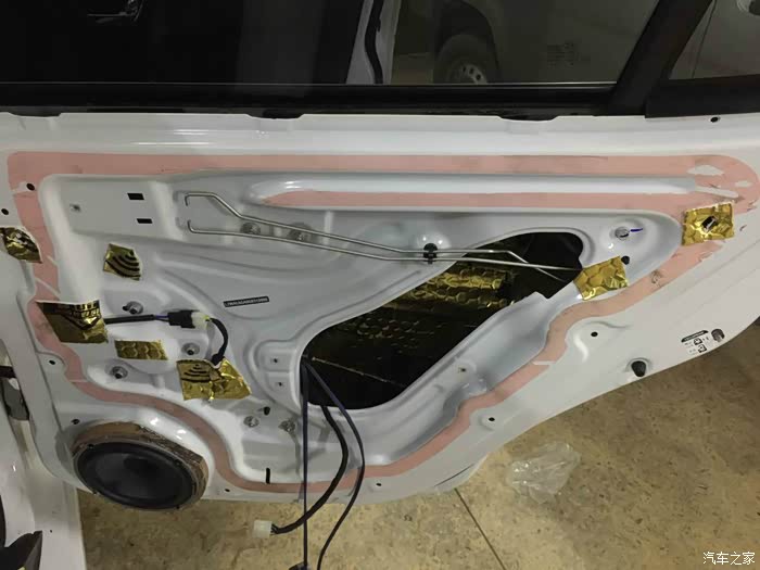

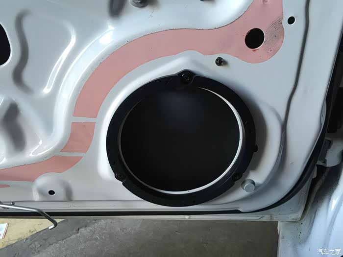

装上专用的喇叭框架。杠杠的。

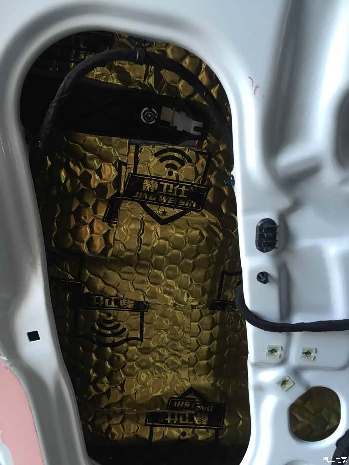

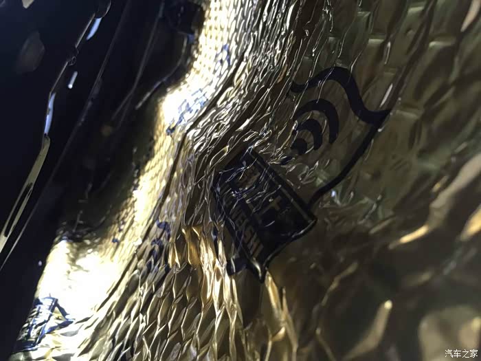

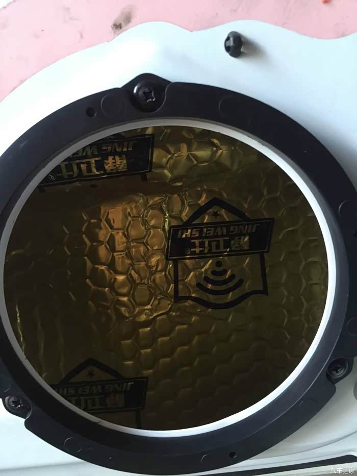

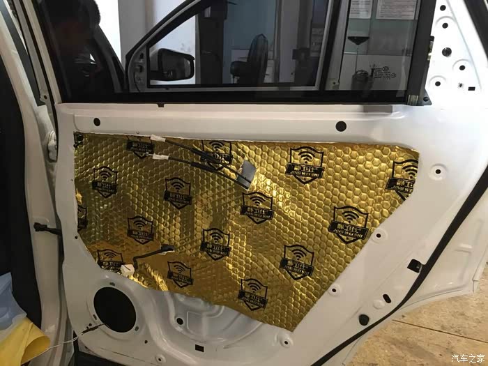

贴上隔音板,自己买的,用好的材料。还好,白色的。杜绝黑色有味材料。
门板内部的,贴这个搞得手有很多划痕。郁闷
远看。蛮好的
直接接上试试。配合完整。喇叭没问题。
近看,很舒服。

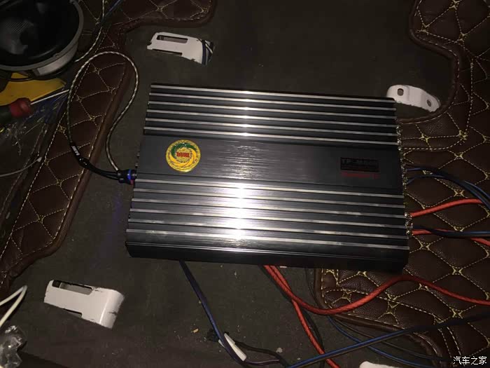

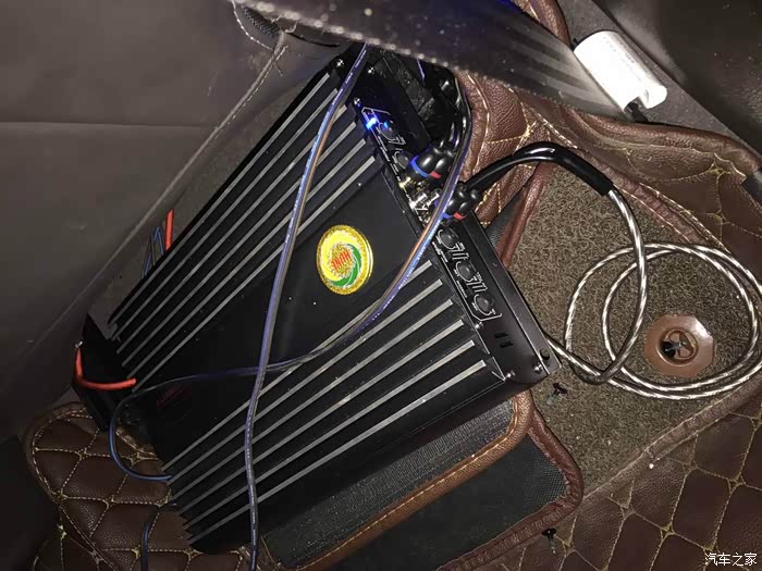

拆掉副驾驶座椅。拉线安装功放。
装好功放,后放等下调试用。
拉好线。外表再封一层隔音板。
后面,简单点。不用贴那么多了,省点。伤不起。
这个是前门的,准备完工状态。

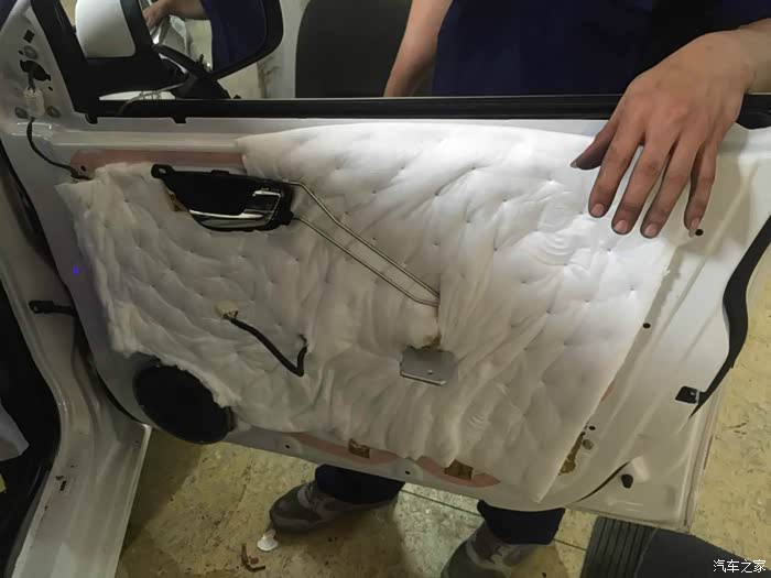

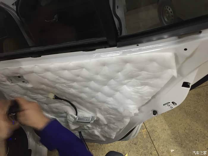

装上喇叭,试好,上隔音棉了。
贴好,看起来是不是很舒服。

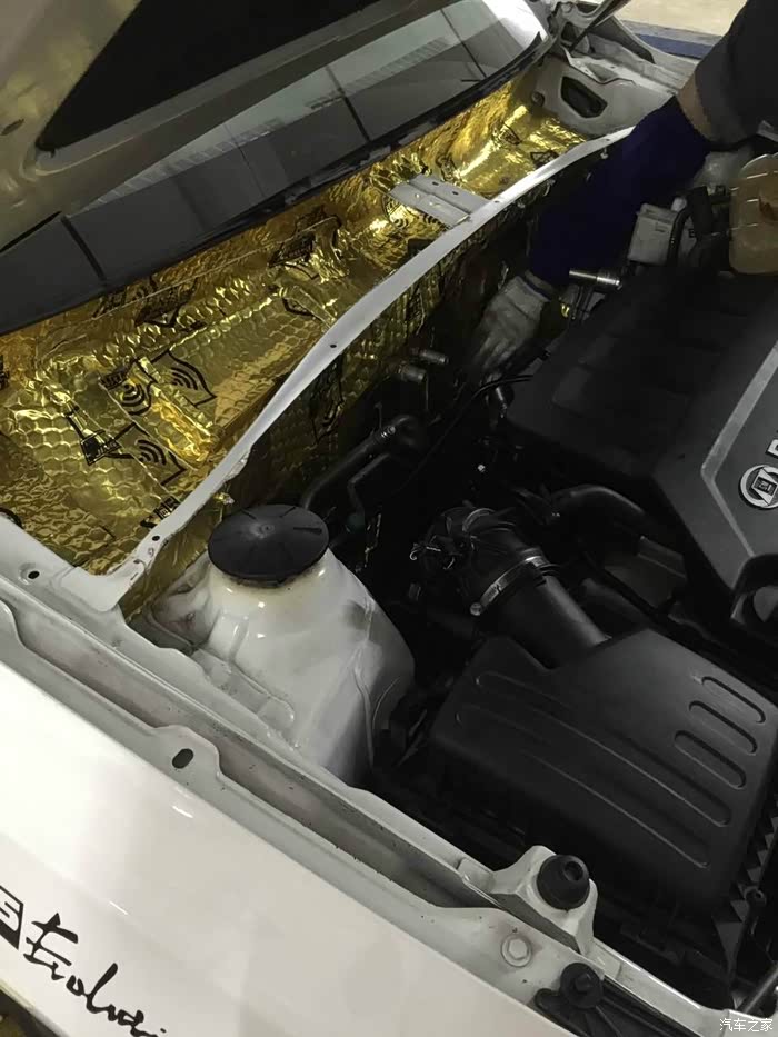

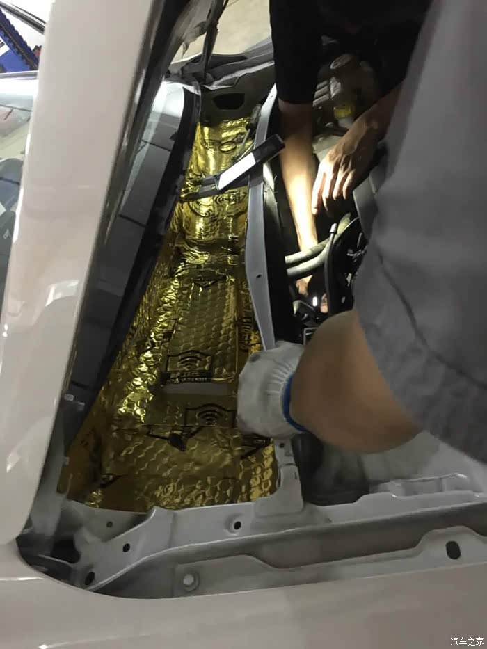

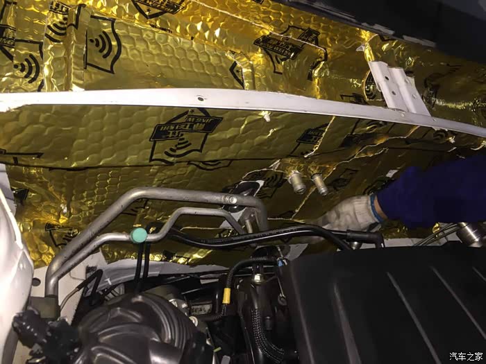

找一个关系不错的,他以前是专业搞这个的,请吃饭,让帮忙搞防火墙。好人啊,马上二话不说来帮忙,再次谢谢。由于不想拆仪表台,他建议做外面。果断上了。

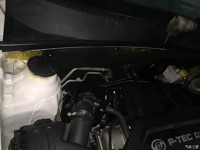

拆开雨刮连杆等,上贴。专业搞过就是不一样。手套都带上了。GOOD。
这里就工程大了,放雪种,水箱水,拆真空助力器,贴,上面是贴好的。不上传过程,看多了都不想看,哈哈。就是在发动机舱和驾驶位中间贴上一层隔音减震板,那东西是防火的。哈哈。
贴好,加水加雪种。装上。耗时一天。搞定。一个字累。一试效果很好。心里舒服很多。
