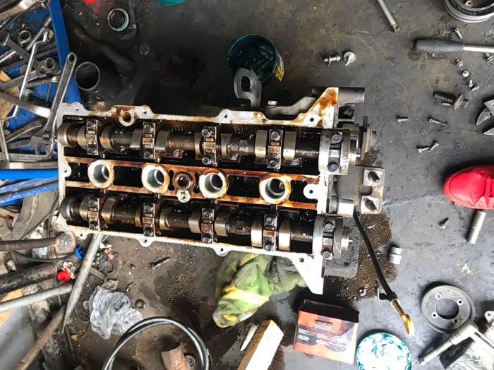

483QB缸头拆开之后全是水渍

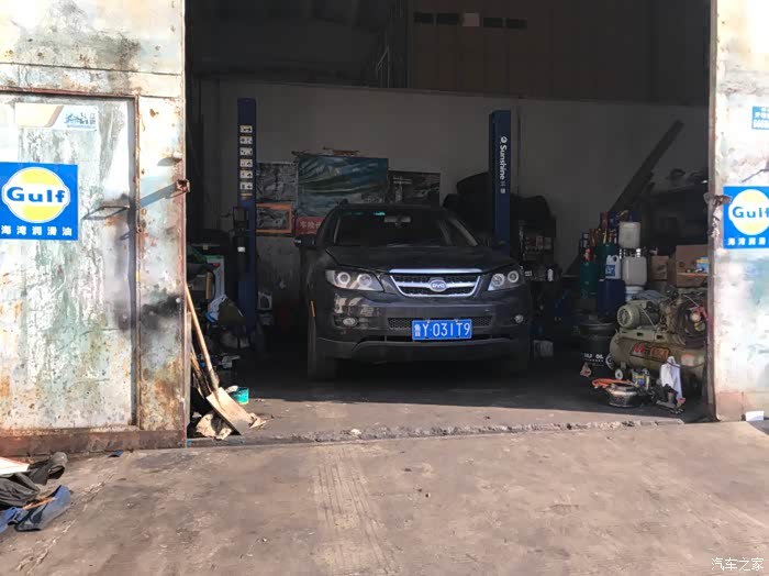

483QB

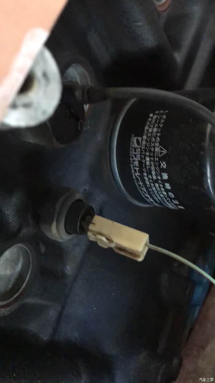

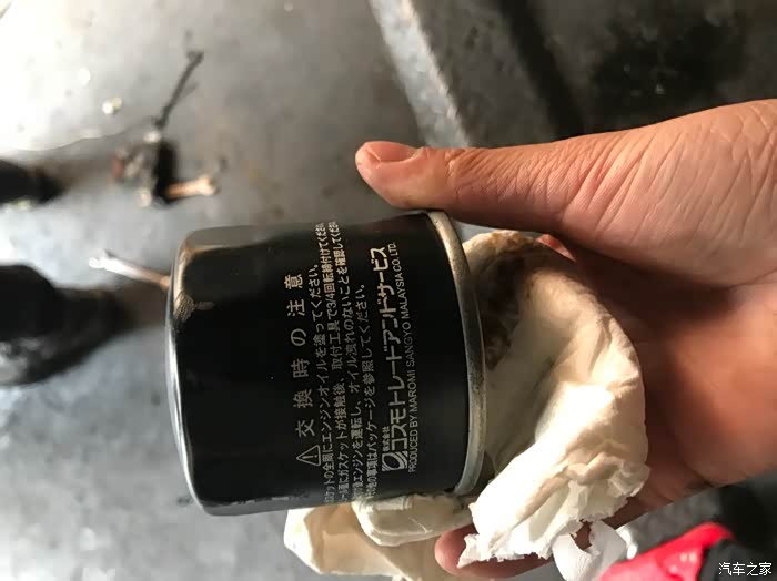

机油滤芯挺唬人的,全是日文。一个字不认识。

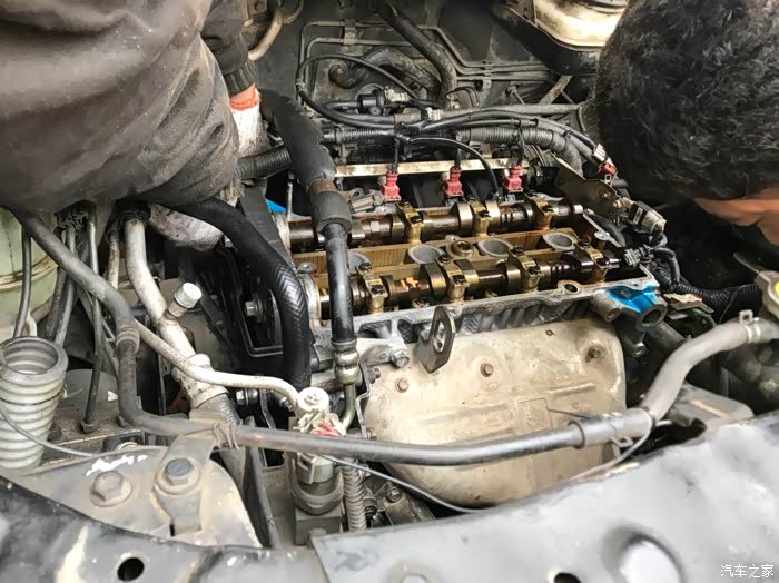

开始拆了
拆下来的比亚迪483QB发动机,因为马自达的点火线圈空位不对所以用原车的气门室盖。
白的的是气门。全是水渍 都发白了。

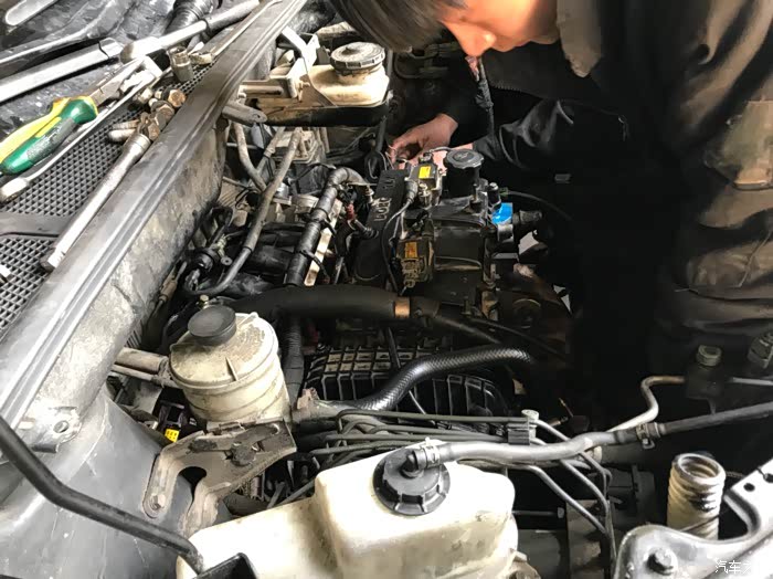

马自达发动机已经安装上了。

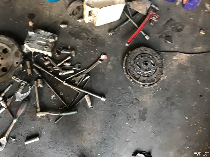

顺便把离合器三件套换了。

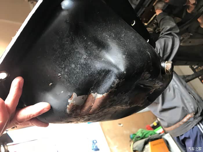

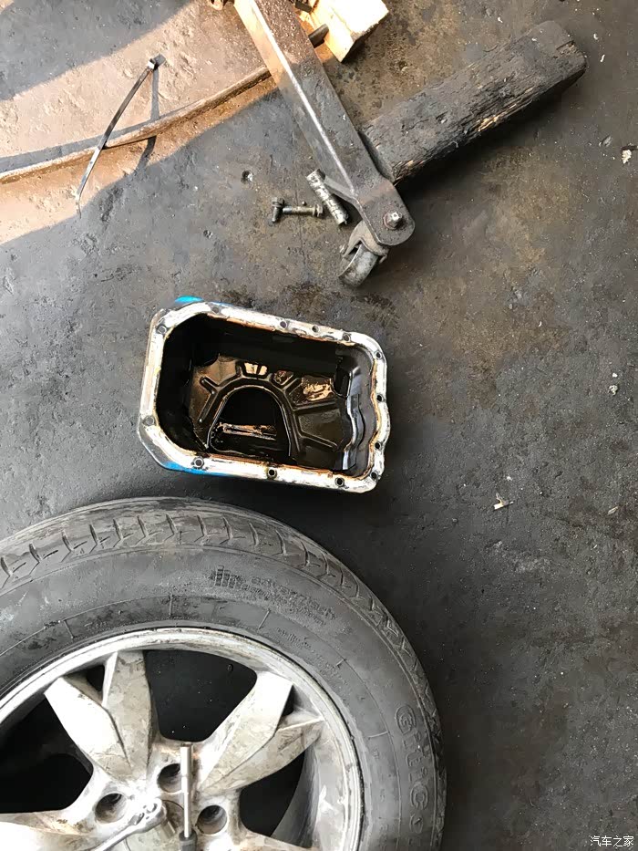

马自达的油底壳。运输变形了。拆下换原车的

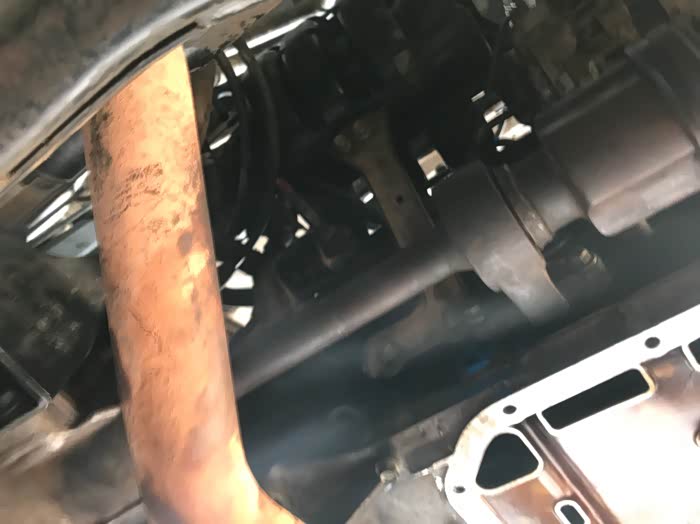

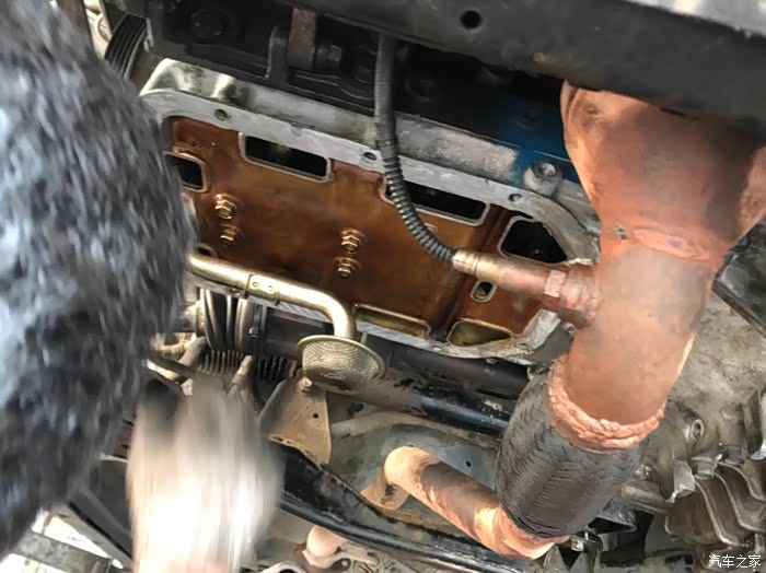

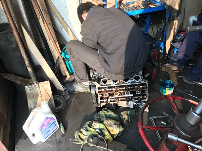

拆拆拆
变形的油底壳

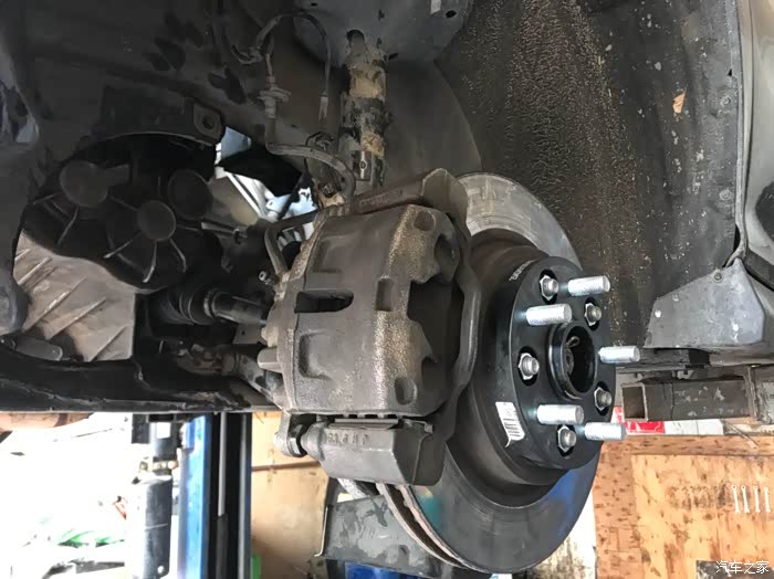

自己装的法兰盘

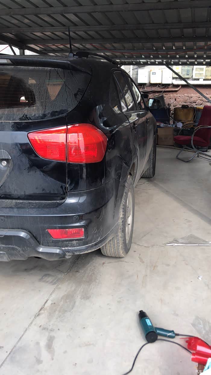

后尾灯贴红膜,比黑色好看多了
