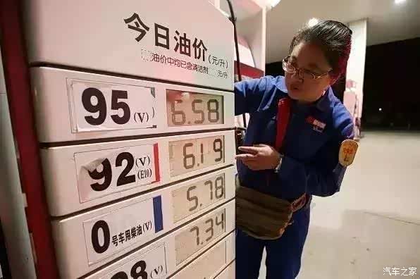

但面对92#95#98#油品,该怎么加?
1、一方面,根据国五标的理解,以前加93#的车主,现在加92#就可以;以前加97#的车型现在加95#即可。
