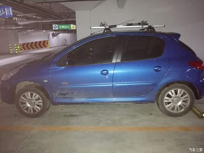

改后整车姿态

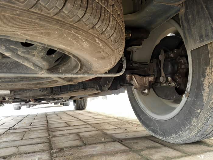

后桥

学习了一阵子,纠结了一阵了,终于还是收了206RC的后桥,昨天到货,今天就迫不及待的去修理厂改了。
后桥橙色不错,碟刹还刹车片,其他的易损件和鱼眼,后桥胶块都没有问题。
因为排气管要改,所以暂时下了斜拉臂没上,都搞定排气管后再上。
改完后后桥整体性上了一个档次,感觉特别紧。特别整。
顺便换了前283分泵+23.8塞纳总泵。大力鼓不用换,换的话塞纳的大力鼓固定螺丝也短,不能用。
说说注意事项吧。
之前问了大神,说所有线都不用换用原车就行。
事实证明,有两样必须都换:
1、手刹线,不换的话弹簧部分比较长,自己得加套管,稳定性待考察;
2、ABS传感器,C2原车的传感器探头比RC的短1CM,我的处理是暂时先把原车线剪了跟RC的探头接起来,二合一用的。
后面降了,,车头高了,呵呵,先开着吧,过一阵弄个RC簧和减震,再换前面。
