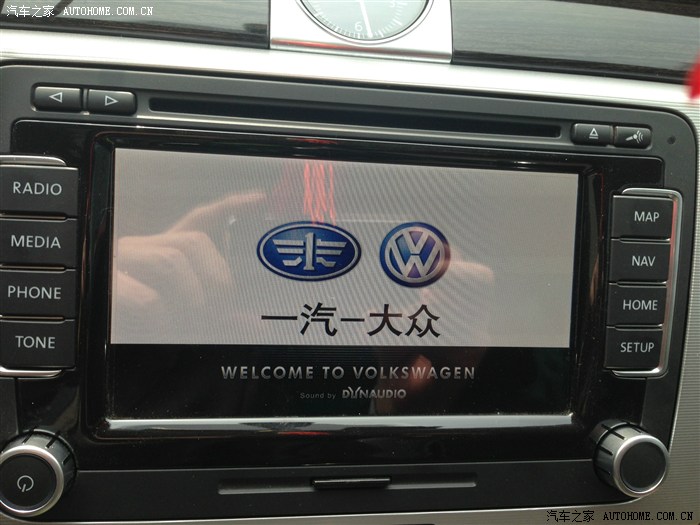

六、激活丹拿音响模式(2T至尊要是不激活的话大众默认的是大众音响系统,需要激活才能真正享受丹拿的音响。
具体来说就是点击56收音机、点击”编码控制,“选择”长编码帮助
将鼠标移到第3)项的bit1参数处,即第2个格子01处、点一下鼠标左键,就会出现上图的音响系统下拉菜单(原车的是大众声音系统),点开后会出现需要选择的音响系统,选择“丹拿声音系统”。下图是调出丹拿后照的,看到没最下面出现了Sound by Dynaudio
