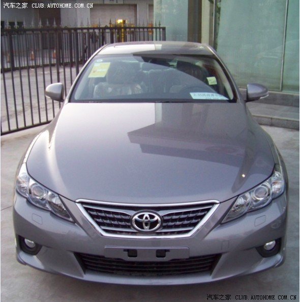

弄个图片 看能混个推荐或加精不?呵呵
