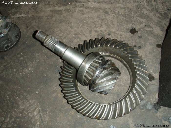

就是这个后桥齿轮组被磨损了。
齿轮边缘变成了菜刀啊,高温使得齿轮和轴承的颜色也变了。啊啊。
      和坛主聊天谈到该故障的起因,得知是后桥齿轮油用的不对,战旗属于越野车,后桥和前桥的齿轮油应该是GL-5级别,属于重载系列的;一般的城市SUV可以采用GL-4级别,属中载系列;应该是在战旗过户的时候,把全车的油水都更换了一次,加油的时候,4s店使用了GL-4的油(因为战旗在深圳属于稀有品种,总数大概不到2位数,配件和相应的油品也使用很少),在市区跑问题不大,很少可以拉高速的;到了高速公路就出现问题了,如果开一段就进服务区休息,齿轮油可以冷却,就不会出现问题,当天白天经常进站休息(放水+抽烟),到了晚上车少了,就连续跑了几个小时,结果嘛。....
      这个属于本人使用不当的(也怪坛主,光发了齿轮组损坏的帖子,没有发故障原因的帖子啊),从更换齿轮组之后,咱就自己在网上买齿轮油,不用什么高级品牌的,战旗就是个糙家伙,细粮还可能消化不良呢(后有实例),我买的是长城润滑油的产品。关于润滑油还要说道几句,发动机油一般没有啥子特殊要求,米多的朋友就买贵点的,我的是用长城的,10-40W,我是趁着光棍节的时候,买了几桶机油和冷冻液,免运费啊。齿轮油,前桥和后桥的使用GL-5的齿轮油,变速器和分动器的润滑油,网上讨论的意见有点不同,一说是用GL-5级别的,还有一说是GL-5级别对铝合金有损伤,应该是用GL-4级别的,哪种是正确的,咱也不太明白,不过战旗的变速器确实是铝壳的;干脆,咱来个折衷吧,长城润滑油有手动变速器专用润滑油,至于是GL-4还是GL-5咱就不管了,反正咱的车是手动变速器的,加这个应该靠谱。到现在差不多2万公里了。前后桥GL-5,变速器和分动器是手动变速器专用油,没有出现啥子问题喽。

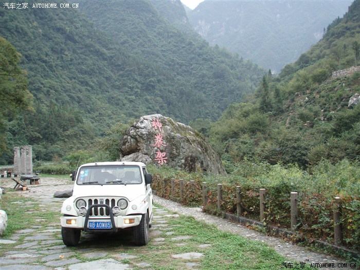

神农架,名山也,虽然咱不懂什么道教,不过美景咱不会反对多看的。
去的季节早了半个月,到十月底满山红叶会更好看的。

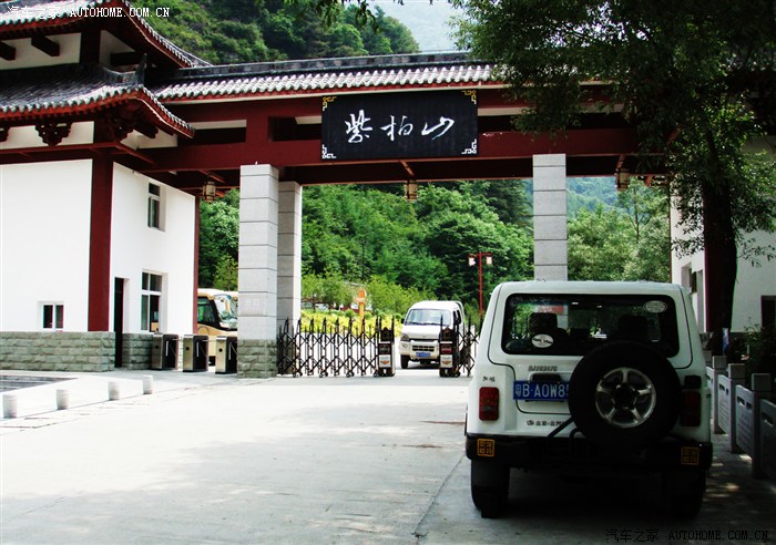

汉中紫柏山,汉谋士张良归隐之地。6月底到此,晚上睡觉需要开电热毯的。

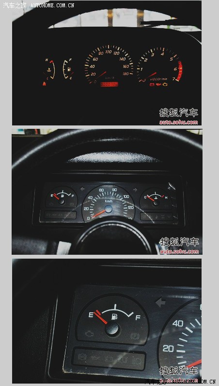

      在网上又发现北汽制造的一个超级惊人的东东,列位看看吧:
三张图片,最上边的是战旗的仪表盘,中间的是老款212的仪表盘,比战旗的少了一块发动机转速表,不过人家也挺厚道的,就缺了一块转速表,还少收咱几k大洋不是?
嫩再仔细看看啊,不仅大洋少收啊,老款的212还有些“高大上”的玩意儿呢,嘿嘿嘿,ABS,这个可以有啊!!!哈哈哈,笑死咱啦。.....

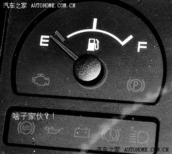

      先说燃油量指示表,因为咱被这块表坑过一次的。我的战旗是汽油车,柴油版的估计也相同。加满了油以后(油箱容积要赞一下,不小,75升的标称值,不过有时候好像加到了80升左右,可能有点余量,也不排除加油站做的手脚),油表在前200公里左右的行程始终是满顶的指示,这个可以理解,仪表和浮子的行程所限;不过随着油耗的增加,快到底的时候,它居然也不动了(或者是极慢的移动),我有一次外出办事,心里知道汽油不多了,路过第一个加油站的时候,车子排队较多,就想到下一个加油站再说,当时燃油表距离最下方的"E"字还有大约半格的距离,按照一般的说明,到了"E”字后,缺少燃油的警示灯会亮起,一般还可以坚持30-50公里的行程。在深圳咱是很熟悉道路的,知道前边的油站顶多不到20公里,就放心的开;结果是距离油站不到3公里左右,油量警示灯没有亮(咱现在怀疑那个灯这辈子都不会亮的),发动机警示灯倒亮起来了,随之战旗开始大喘气,我明白是油量差不多到底了,没有法子啊,当时是在城市快速干线上(幸亏不是高速),继续试试坚持到底吧。期间自动熄火一次,启动后还能走,在平地和下坡路段问题不大(估计汽油泵安装在油箱前部),到了上坡的时候,就有顿挫;连续冲上了2个短坡,在最后一个长坡快到顶的时候,战旗一阵颤抖,彻底歇菜了;幸亏咱有预见,先将车子靠右侧停好,只能打电话给保险公司,找了一个修理厂来送油。还不错,修理厂没有黑咱,10升汽油,加上来回有30公里吧,一个小伙子开着捷达给咱救急了;100大洋,不算离谱。自此以后,基本上到了400公里左右的时候,咱就把油箱加满(网上有些说法,油箱加太满不划算,会因为重量增加多耗油,有一点道理,不过相比去油站的功夫,加满了多耗费的那点油,比起浪费的功夫也挺合算的)。
      水温表,刚才说到的油表是加满了半天不低头,这个水温表正好相反,就是你把战旗的水温开到比核电站的温度还高,它也不会抬头啊。连续举几个小时的高速行驶,水温表指针最多达到三分之二的示值,再也不会向上走了,这个时候你的水箱里面早就超过100摄氏度了,所以这个仪表也只能是参照一下,起步的时候慢点开,走个10来公里等水温上来了再加速,对发动机好点,也可以省点汽油。
      车速表和里程表,这2个表是一体的,就一起说。战旗车的总价低,你就别指望安装啥子高精度仪表啦。车速表与里程表和轮胎规格是相关的,轮胎规格的更改(主要指轮胎外径尺寸)会导致车速表与里程表不准;从理论上讲,可以通过刷新设置电脑数据来校正,不过俺想多数车友不会去4s店做这个的,一方面有点麻烦,另外,以咱有点阴暗的脑袋猜想北汽,丫可能根本不具备这项功能的(你想啊,人家奔驰宝马的电脑CPU应该是英特尔I7级别的吧,战旗能给你安个386的就烧高香了,哪里可能具备高大上的功能啊?反正深圳的4s店好像没有这个专用的东东,也就是常规的换油,换机滤,换空滤罢了)。因此,如果你更换了轮胎(如前车主给俺的战旗配置了倍耐力的蝎子王),那么战旗的车速表和里程表就不会准确。咱后来在网上查了一下我车上轮胎的规格,应该是和265的规格相近(英规的,和公制的是近似值),比原车出厂的规格大多了。不算不知道,一算下一跳,我现在的轮胎比原先的(应该是235的),单圈滚动的长度足足大了百分之十七啊。另外即使不换轮胎,车上仪表的精度误差之大,你怎么想都不过分的(钱在那摆着呢,不可能是啥子好鸟)。
      刚才在一大串“错误”的声讨中,咱放了发动机转速表一马,因为发动机转速表在战旗的仪表群中,算得上是一块“良心表”啊,不是咱认为这块仪表的精度会很高,而是相比其他的仪表来说,发动机转速表还算是尽职尽责的。因为咱加油的时候,指针抬高,松油门的时候,指针回落。和咱的操控为正比,所以即使精度不咋样,也算是正确的反应了发动机的工作状态吧(有的车友喜欢老的212铁制仪表盘,那种没有转速表的,要是咱以后更换这种,会自己加装一个独立的转速表,看着转速表上上下下的感受不错的说)。
