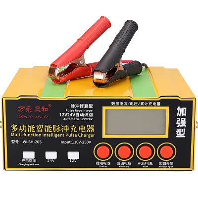

首先淘宝购买了一个汽车电瓶专用的充电器,如下图。
具体链接就不放了,淘宝各种型号的也很多,只要是支持AGM电瓶的就可以。大家自行选择即可。
充电器收到货后就把电瓶取出来充电。原因有二,一没有足够长的电线把插座拉到车的附近,二怕直接充电脉冲电流对车辆有什么损坏,究竟会不会损坏车辆后续并没有实验。

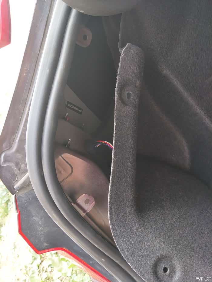

拆电瓶过程如下。首先用机械钥匙打开车门,然后打开发动机盖,再搭电开启后备箱。
20T电瓶盖打开是这个样子,并不能取出电瓶。
用钳子夹住此部位两个塑料卡钉旋转着拔出来。
再把后备箱锁位置的那块保护塑料取下来,取下方法是先把两个铁环转到水平方向,然后把塑料底部向着车头方向拉,打开三个卡扣,最后向上拉,打开四个卡扣即可拆下,卡扣位置如下图。这个卡扣是金属的,不容易坏,使劲拉,大力出奇迹。
这些拆开以后就可以把后备箱左侧隔音板掀开了,露出电瓶真容。型号:风帆6-QF-80。

连接充电器,市电充电。
充电界面:下二图为最开始和快满的时候。注意一定要选择AGM方式。由于我买的充电器功率比较小,充电大概用了24个小时,心急可以买更大功率充电器。1%状态大概持续十几小时,这是由于电瓶容量大的原因导致。
