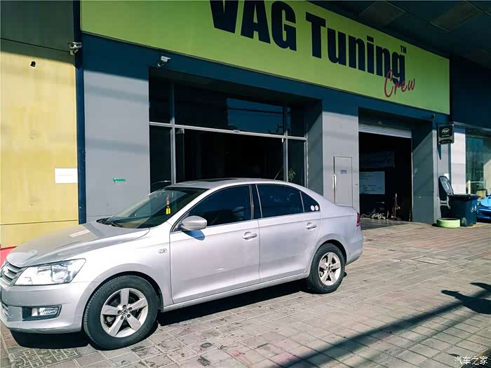

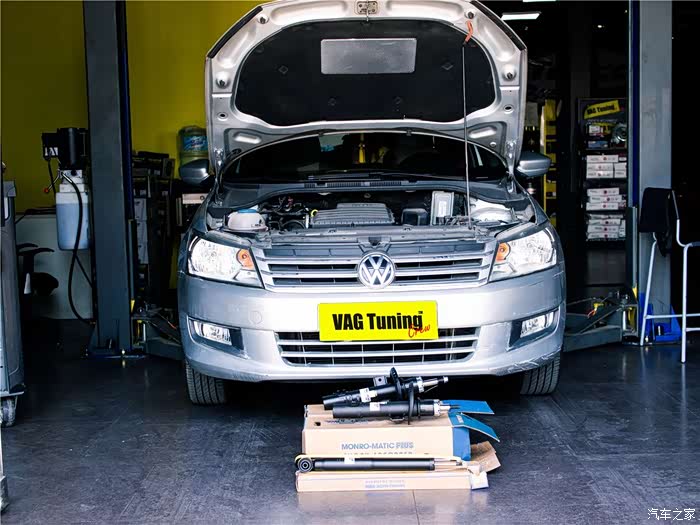

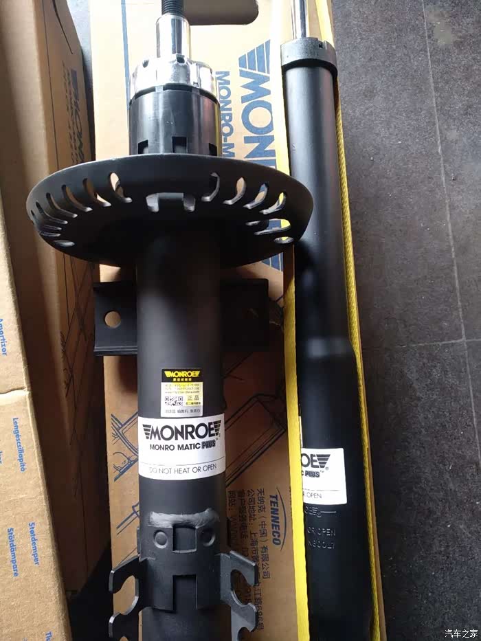

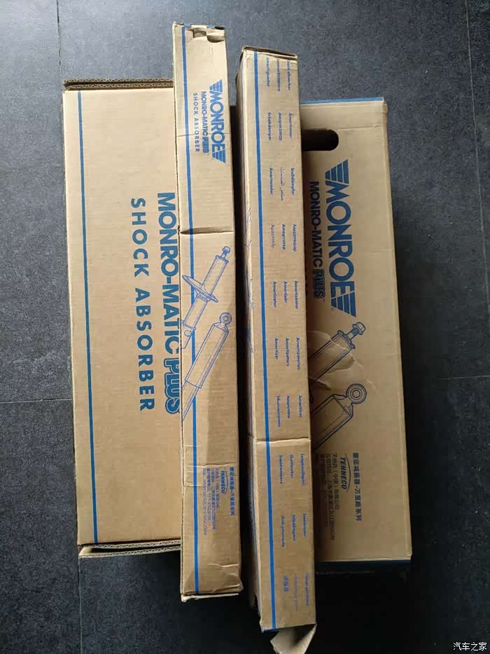

这项实验的车型是新桑塔纳,我们将为这部新桑塔纳更换蒙诺旗下MMP系列避震。(真的不是在骂人,MMP是Monro Matic Plus的缩写即“万里路”系列)

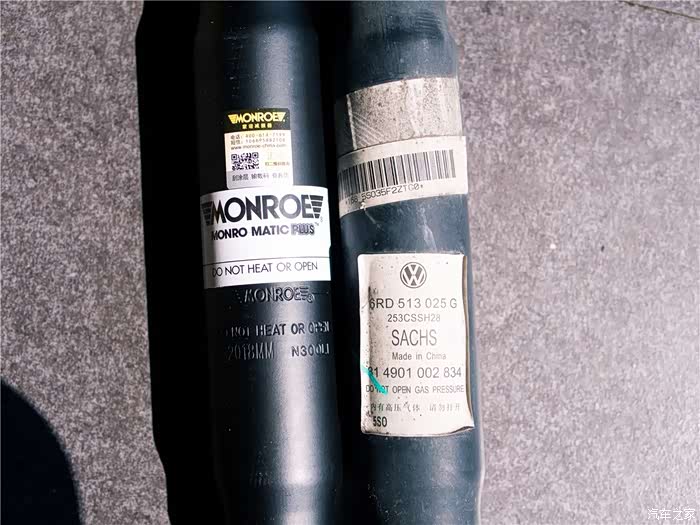

简单的说一下,为什么要在桑塔纳上试装这套蒙诺MMP避震。大众汽车(包括斯柯达等)一直有两家避震器供应商一家是萨克斯,另一家就是蒙诺品牌的母公司天纳克。大众上大名鼎鼎的DCC避震就是来自蒙诺。对于主机厂同一款车型避震器的开发,两家公司公司给出的避震器调教、用料都会有不一样,而这款MMP系列避震就是蒙诺对应大众原厂调教的产品(或者说最低端产品)。
在换避震之前做了简单的试驾,底盘的整体质感和POLO差不多,甚至更差,尤其是在凹凸不平路况下避震的过滤感生硬发涩,这种感觉也在我们的意料之内。

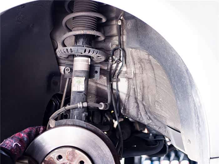

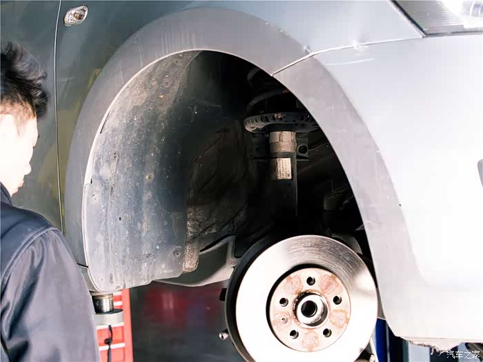

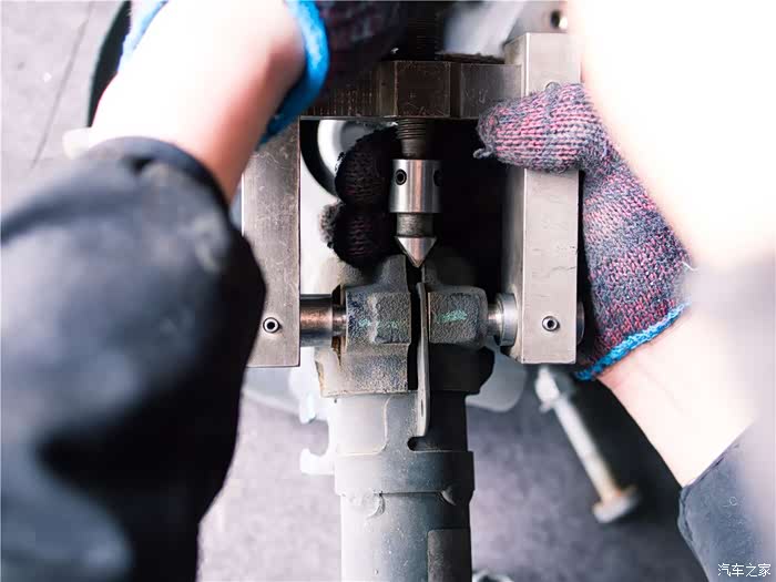

在拆解中我们能看到,新桑塔纳使用的避震器由萨克斯提供。
这辆车已经使用了5年时间,虽然没有出现漏油现象但原厂的四根避震器因为内部高压氮气的泄露回弹变得非常迟滞。

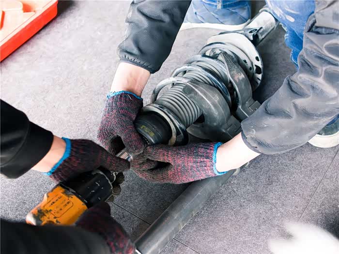

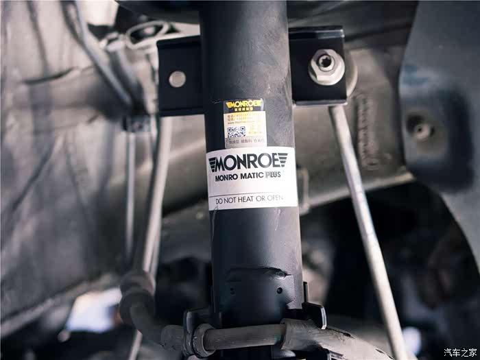

最终完成安装,由于仅仅换装了避震器,车身高度并不会发生变化。

试车的第一印象就是过滤性能提升不少,路面的路感依然存在,但是传递到车身的冲击要缓和许多,这一点非常明显,在原来有冲击感的路段,现在行驶上去冲击的绝大部分变成了车身的晃动。根据我们的试驾体验,两套避震器的硬度阻尼基本是一致的,但全新的蒙诺避震就是比原来“萨克斯风格”更舒缓,更有弹性,像是在原来的避震器上垫了两块橡胶。
同时因为之前的避震器已经使用了5年底盘已经出现了一点的松旷感,在更换全新避震器后改观不少。
