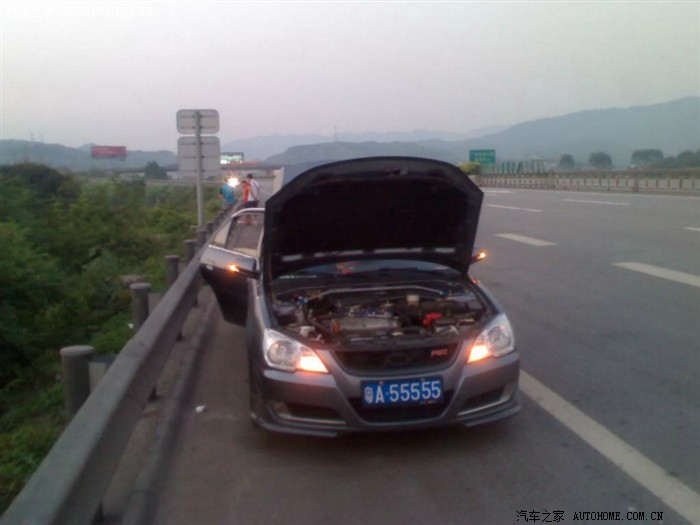

2011年5月29日下午,我和朋友从韶关回广州,约15:30分由韶关口上京珠高速,保持110公里/时行驶,一切正常,16:40到汤塘入口路段时,突然听到“嘶~”细的类似流沙的声音,当我在问副驾位朋友“有没听到什么声音?”时,声音已变成“咕咚、咕咚.......”的强大的敲击声,好像底盘或轮子有东西给搅住了!我下意识立即松开油门踏板,右脚迅速换到刹车踏板上并马上观察倒后镜及左右后视镜,确定后面车在安全距离内后轻踩刹车,此时“咕咚、咕咚......”的声音越来越大!并且刹车踏板开始上下抖动!
3秒左右时间情况就变化得如此之快,我意识到车子可能已出现非常严重的问题,要马上停车!此时我全身神经紧绷,双手紧握方向盘,眼睛迅速观察右后视镜,确定右后方没车后加大刹车力度,此时踏板上下跳动得更历害!不管了,继续加大力度往下踩并慢慢往右边打方向盘,终于车子由110公里/时逐渐减速并在紧急停车带停住!我迅速熄火、拉手刹、按双闪灯并观察左后视镜,确定后面车辆在安全距离内后迅速拉后尾箱开关,开门下车跑到后尾箱拿出三角警示牌叫朋友摆在车后200米左右位置,此时看到发动机盖缝隙冒出白烟,下面流出黑色机油!

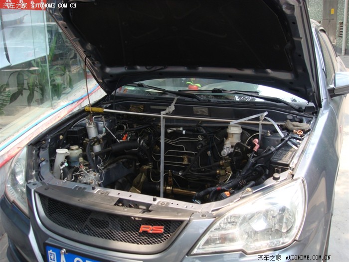

马上打开发动机盖,只见机舱白色烟雾弥漫,一股臭味!只见到烟雾很快散去,差点以为着火了要拿灭火器!

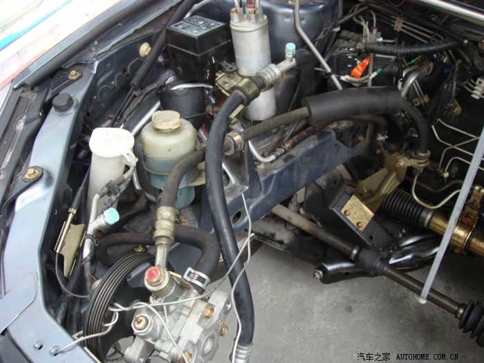

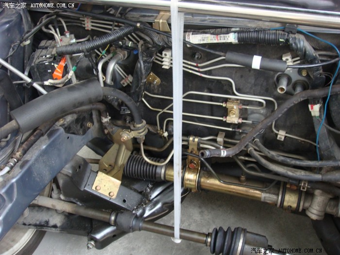

和朋友马上检查发动机舱、底盘,看机油在哪里流出,但由于安装了发动机下护板,无法确定;观察发动机,表面未发现异常;观察机油尺,还有两格多,正常;观察水箱,正常;观察仪表盘各指示灯情况,水温表才一格,将钥匙插入并拧至ON位置,油泵工作,SRS、ABS两个灯亮,自检完后熄灭,正常;油压灯、电池灯、引擎灯、手刹灯四个灯亮,未点火前亮起,正常;将钥匙拧至STAR位置尝试点火,无法启动发动机。我和朋友分别打电话给4S店,及懂车的朋友询问,由于故障特殊,均无法确定问题!结果:叫车拖回4S店!

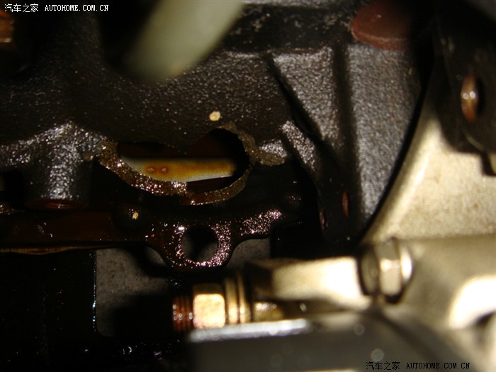

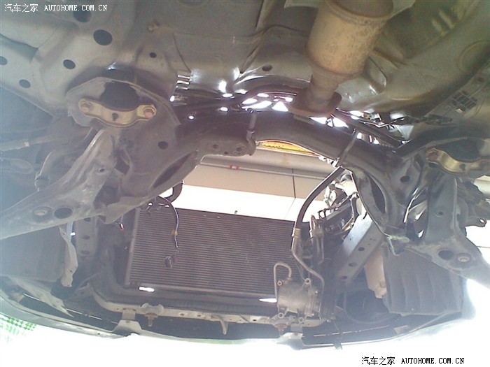

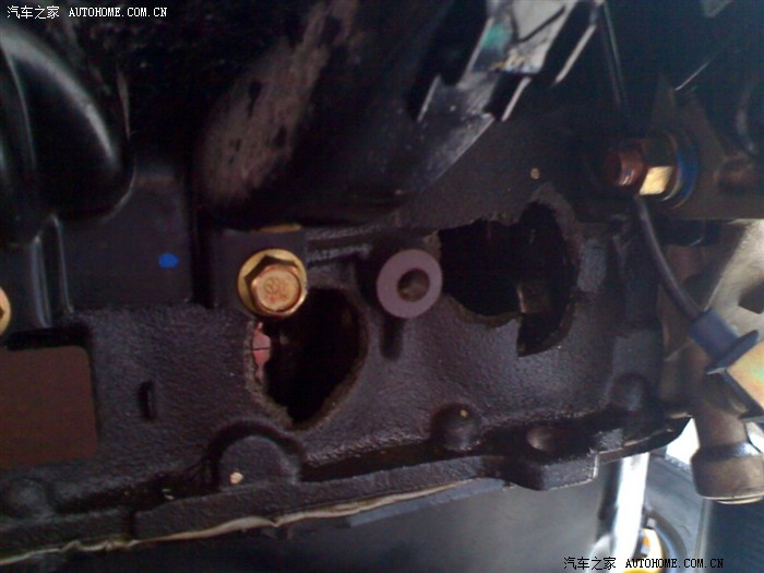

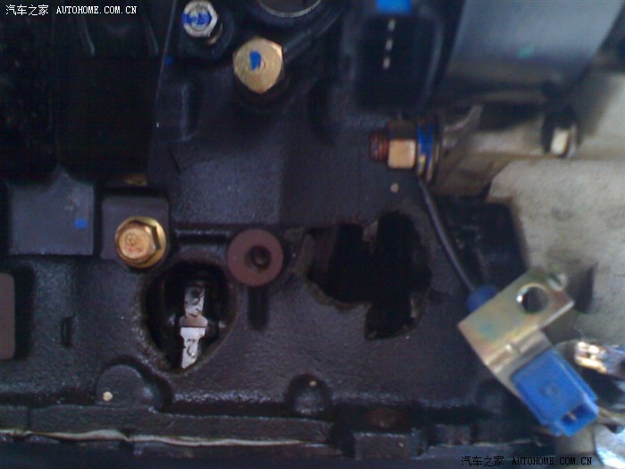

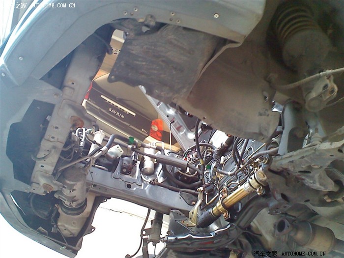

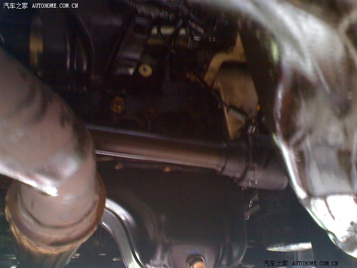

一早来到4S店,技师师傅们将车推进修理厂,升起,大家迫不及待的走到发动下面看,不只一个洞,两个!现象很离奇,师傅们表示从未遇过!

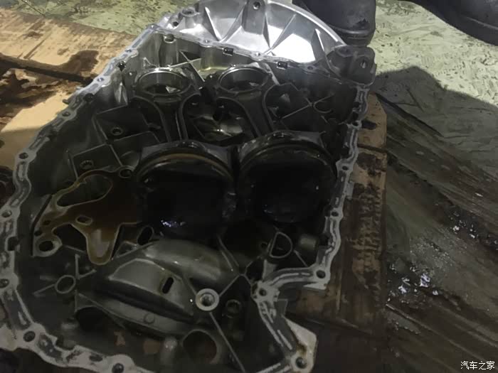

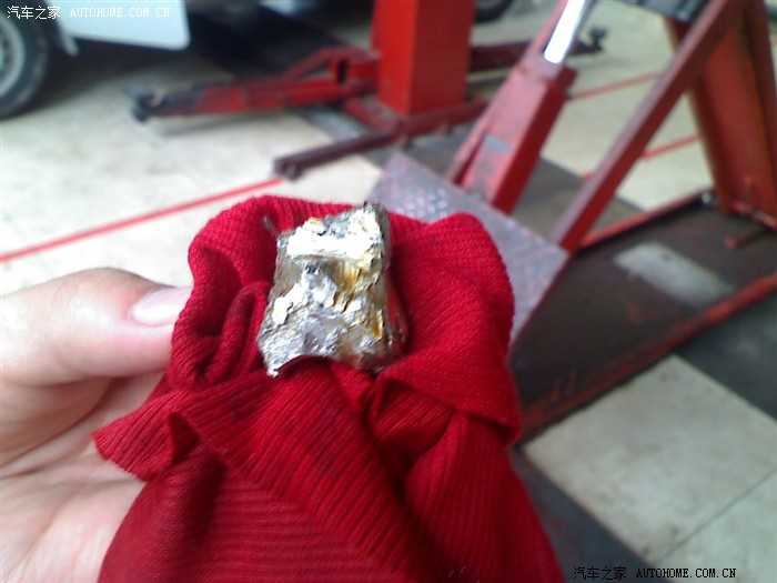

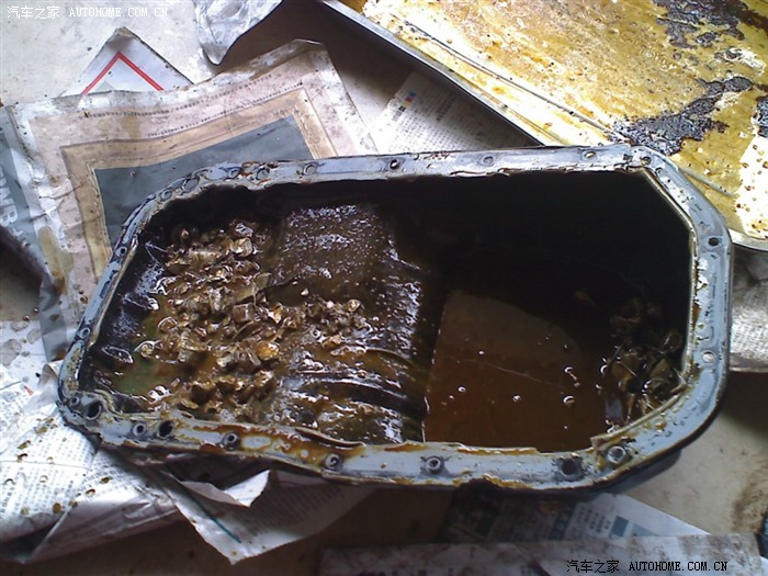

拆下油底盖,一堆碎片!
这块最大的,已经不知道是什么零件!
看来发动机是报废了

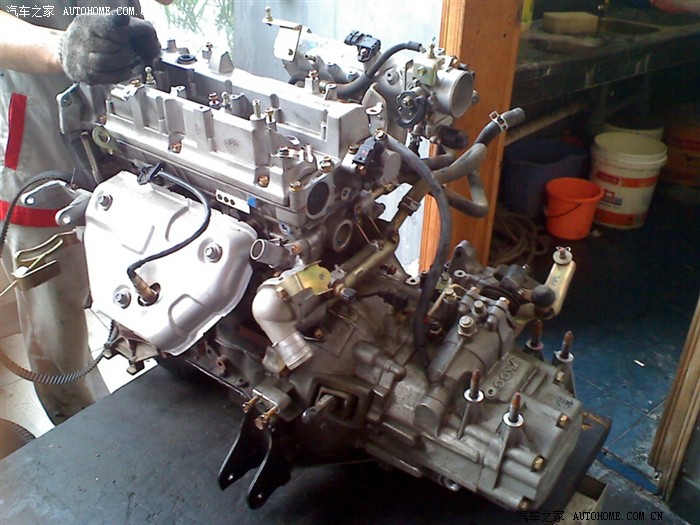

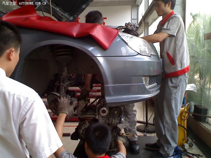

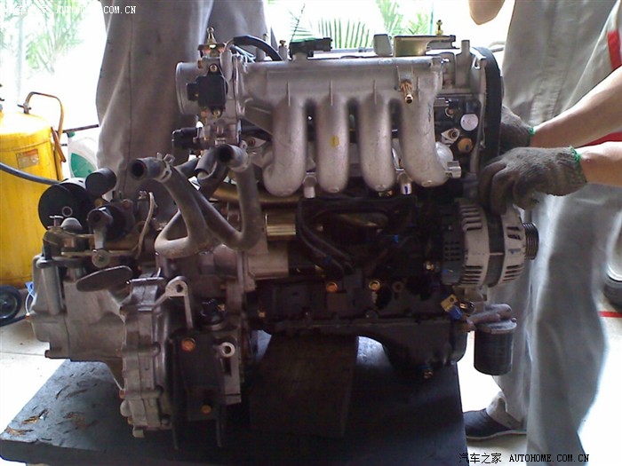

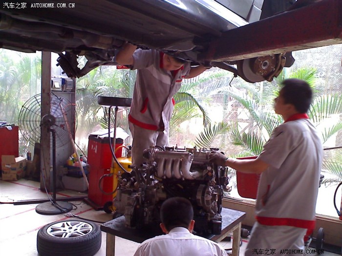

拆!

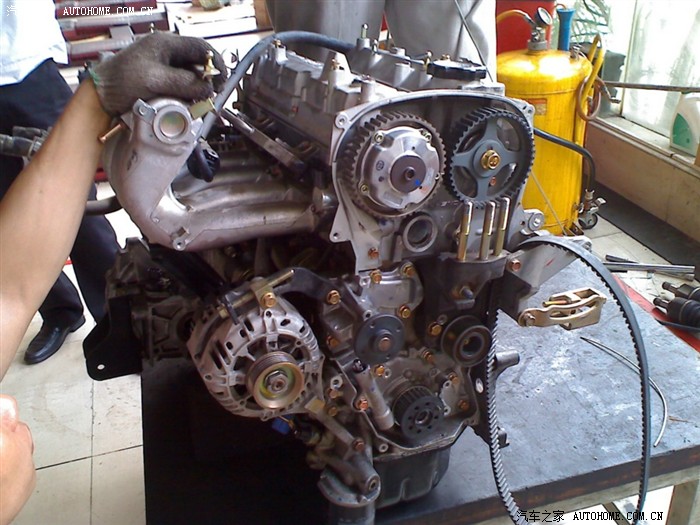

三菱4G15发动机
成功拆下

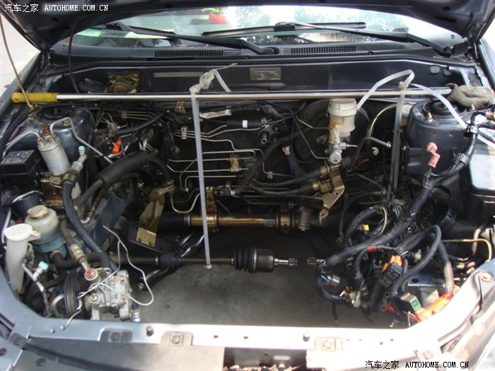

没了心脏的,空空如也!
两个字形容:可怜

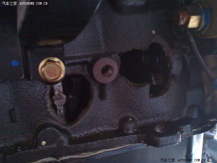

拆下的发动机,两个大洞
拉近看
两个大洞

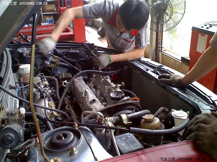

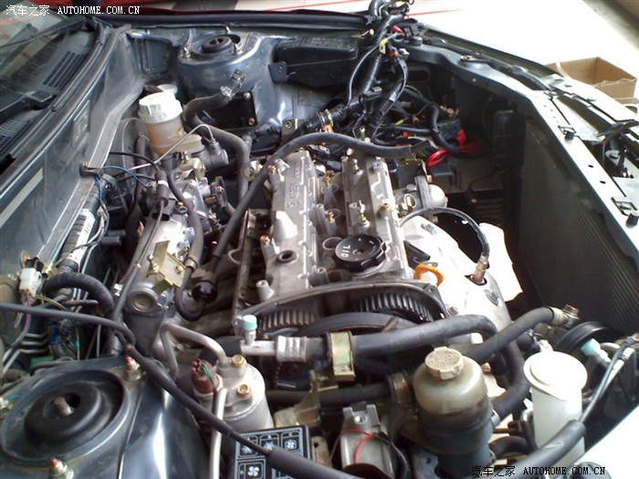

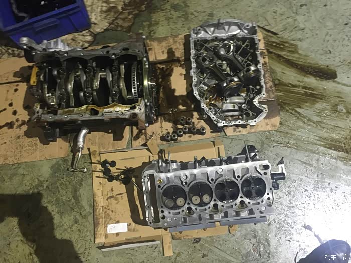

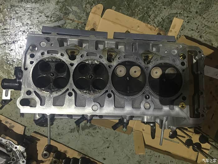

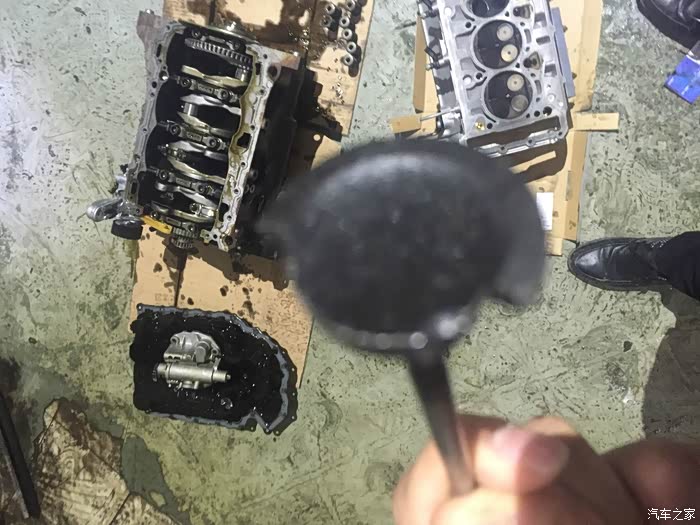

怎么这样?爆缸?如此离奇什么原因?师傅们准备拆缸盖检查。

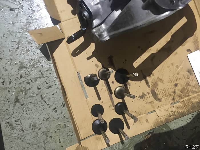

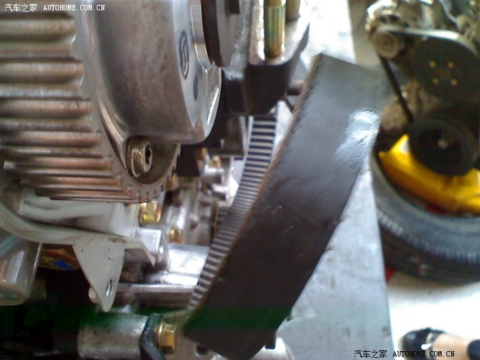

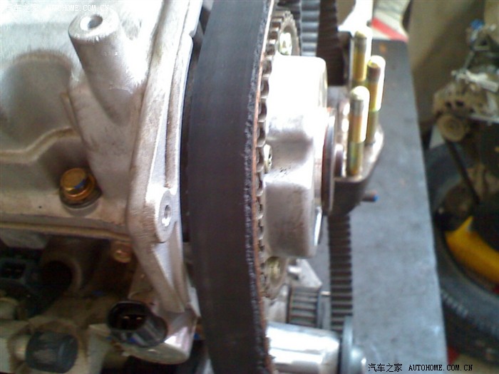

发现问题,正时皮带边严重磨损。
正时皮带调整轮固定螺丝断了。
最后确定原因:发动机正时皮带调整的固定螺丝断裂,倒致正时齿轮跳齿,倒致冲缸。由于是在高速路高速行走中,最终倒致爆缸。所以,油底盖有一堆曲轴的碎片,全打烂了。
最后确定结果:换发动机。

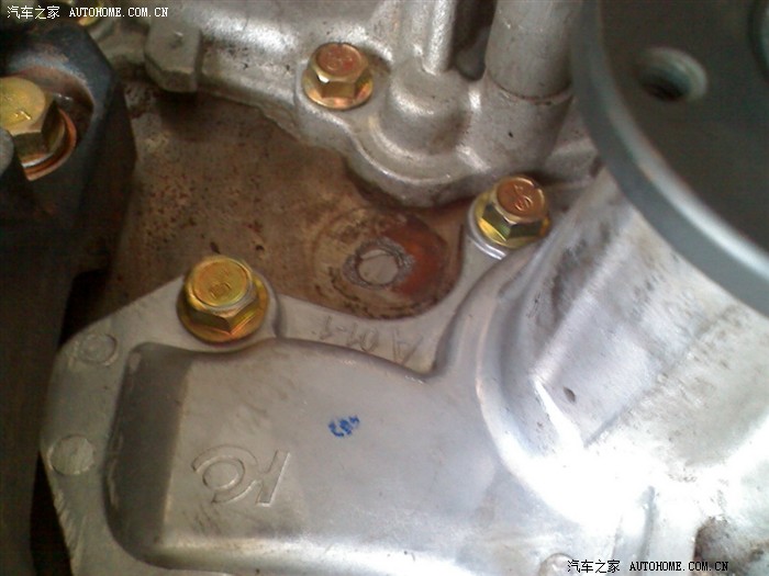

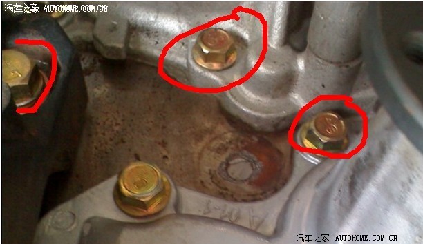

1、有一车友听说我的情况后,亲自把自已发动机拆开看,并换掉所有受力螺丝,他表示,三菱4G15发动机上用的螺丝都是4.8标数的,为最低值,很容易断,就看谁运气不好了。而这么关键的受力螺丝,别说用12.8(进口),就算用8.8的也贵不了多少钱。当然,数值越高就越硬也就越脆,建议用8.8可以了。于是我问是否是因为螺丝标数值太低(4.8)而断裂?但据了解,我的情况是全国第一例!
车友检查后,换掉所有受力螺丝,如下图所示。
下面螺丝帽显示螺丝标数值。
