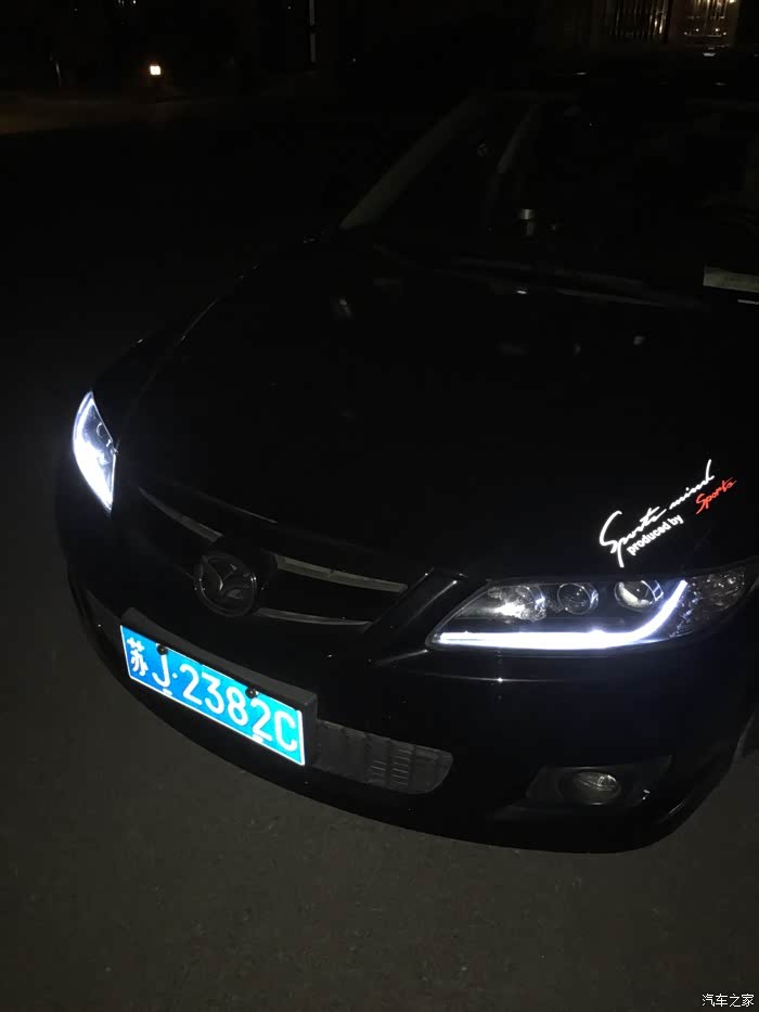

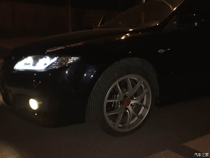

此探路泽大灯带光导日间行光灯,造型漂亮,颜值高
这是近远光全开效果,照片看效果看还蛮亮的,到肉眼实际效果要再暗些
这是近光效果

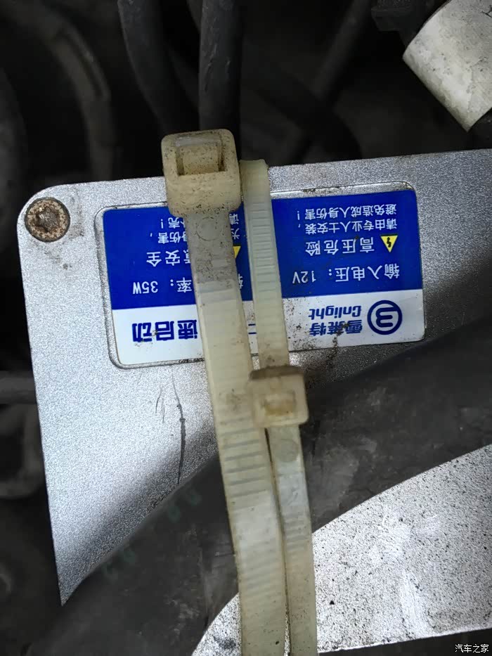

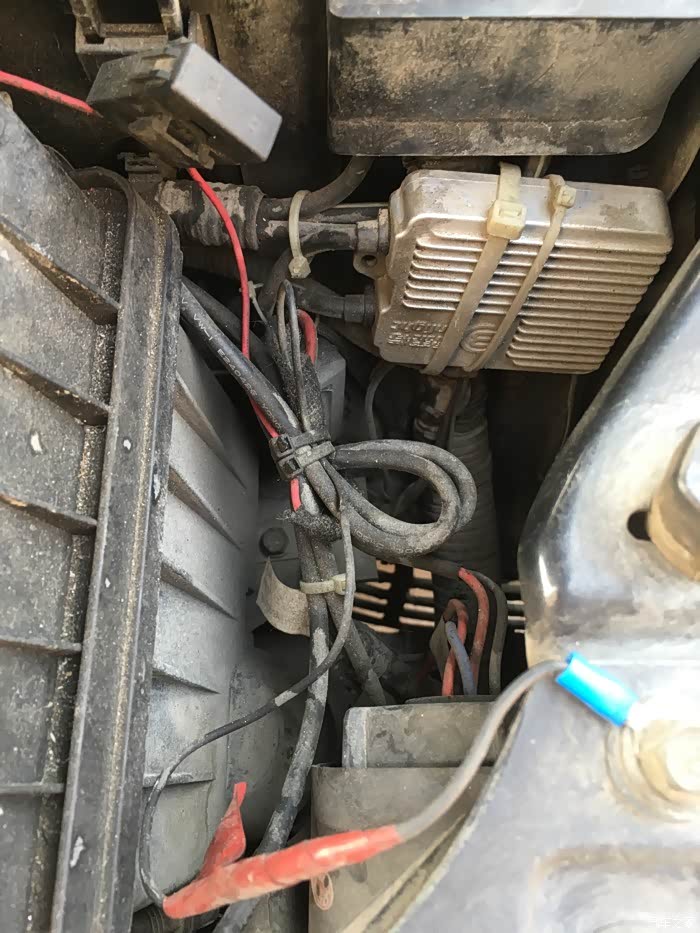

这是雪莱特国产35w安定

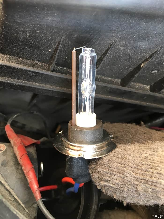

这是探路泽用H7疝气灯泡

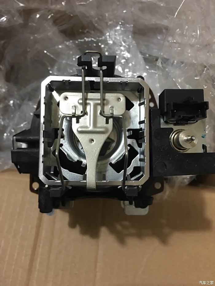

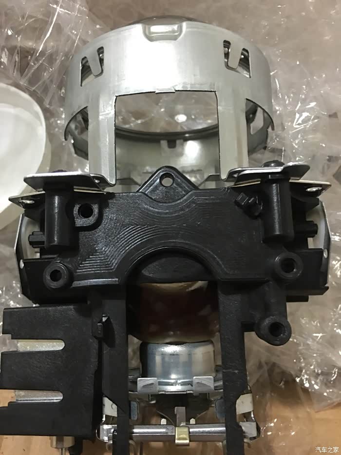

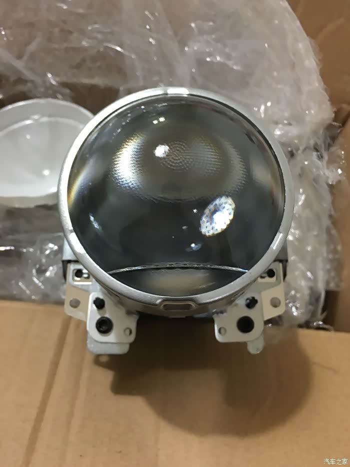

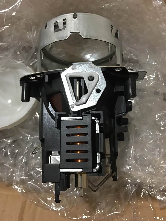

这是淘宝238买的一对ZKW透镜
后屁股塞灯泡用的
侧面图
透镜镜片图 那个线听说是近光的那条蓝色切线

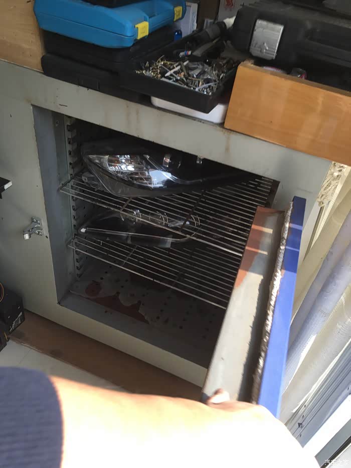

拆下来的两个大灯被送进了烤箱

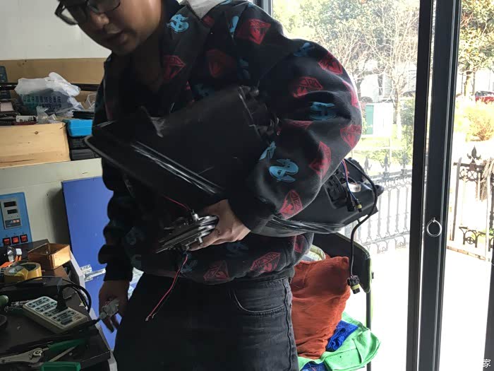

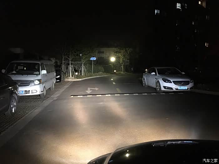

改灯当中,卖宝马的朋友让我客串他的客户去宝马新七系现场定个10台车,等我回来时都拆了灯罩,据说此灯打的是冷胶,不能像热胶那么容易还原,所以必须全部铲掉,这工程浩大复杂,不得已朋友的老父亲也出来帮忙一起铲胶,透镜在安装时也有问题,最外侧的灯位被原来的国产双光透镜占用了,我要求朋友帮我一个大灯要两个双光透镜,一对大灯就是四近光四远光的配置,所以只能装最里侧的灯位,原先是远光卤素灯位,拆了远光透镜,安上ZKW透镜,由于ZKW透镜体积还比Q5都大些,朋友要切掉一个脚,才能刚刚装上原先的远光光罩上,调灯工序是在封灯之前完成,而且不能像其他灯那样安装好后上车用螺丝调灯,所以为了调好灯 ,朋友真是折腾了半天才调整到比较满意后才封灯,此大灯不像原厂大灯,热胶合上有卡扣固定,朋友只能打洞上螺丝才能保证固定的效果,而且还绕了几圈胶保证其密封性,上车之后效果一般,切线跑位,铺路距离只有5米左右,折腾了半天,探路泽改ZKW透镜全盘失败,这主要是这个探路泽大灯不适合装ZKW透镜,而且此透镜远近光切换也有问题,朋友说这个探路泽大灯不适合改造,建议弄套原厂大灯再改他拿手的Q5透镜,所以此次改灯之路只能暂告一段落,想办法搞原厂大灯去喽

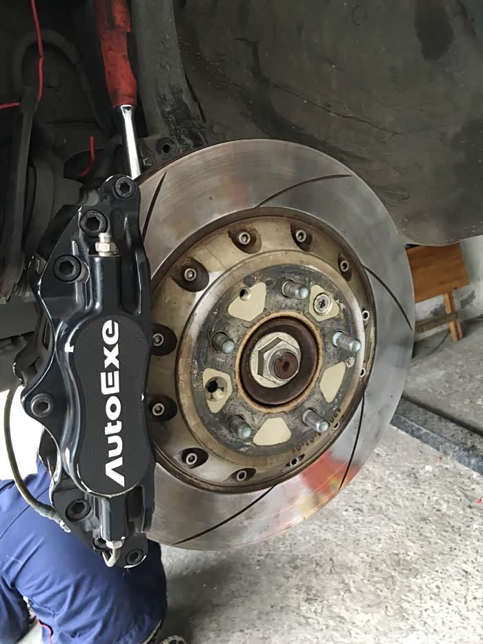

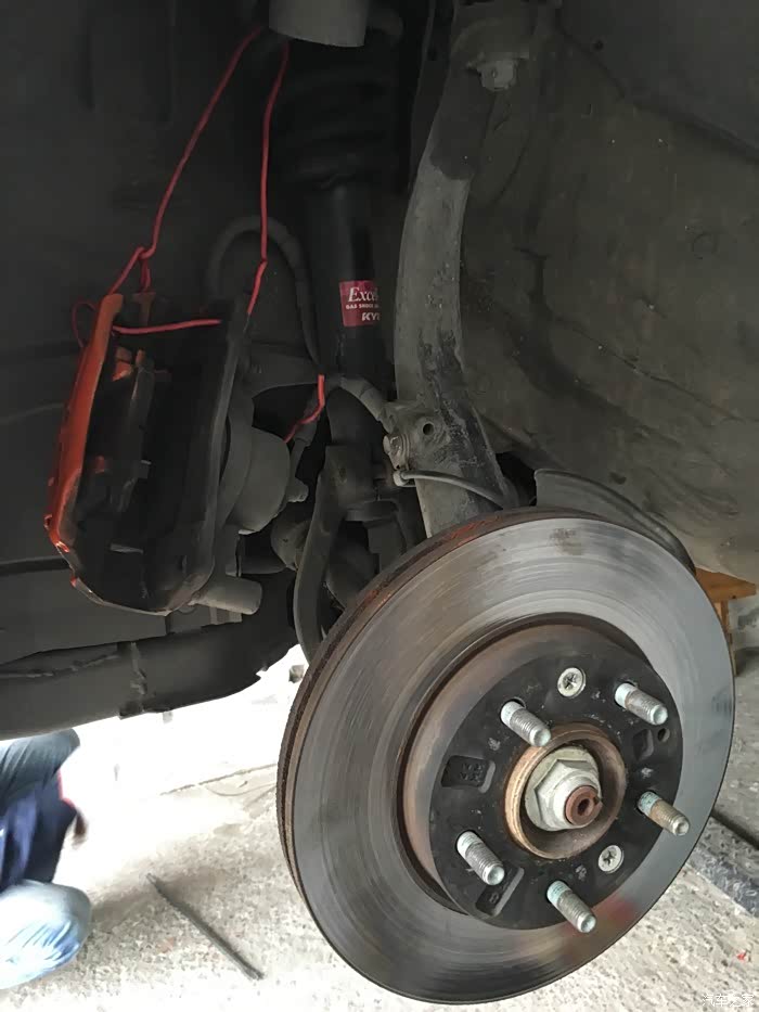

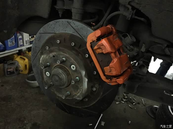

原车卡钳拆下,刹车油管先不拆下来,防止刹车油慢慢漏完的情况发生,所以卡钳跟油管先不分离,拿铁丝吊着 ,等加大盘和大四卡钳都安装完毕再接油管,
我的御用修车工程师之前装过高尔夫的新改装卡钳,怎么安装都有说明书,我这套二手的卡钳哪儿去找安装说明书啊,不过我的御用工程师也不气馁,跟他的助手两人研究了整整半天才把前后卡钳服帖的安装上
后面的换了大盘,还是用原厂卡钳,但是安装步骤又跟前卡钳不同,两人又是一通研究,功夫不负有心人,也总算服帖的安装上了

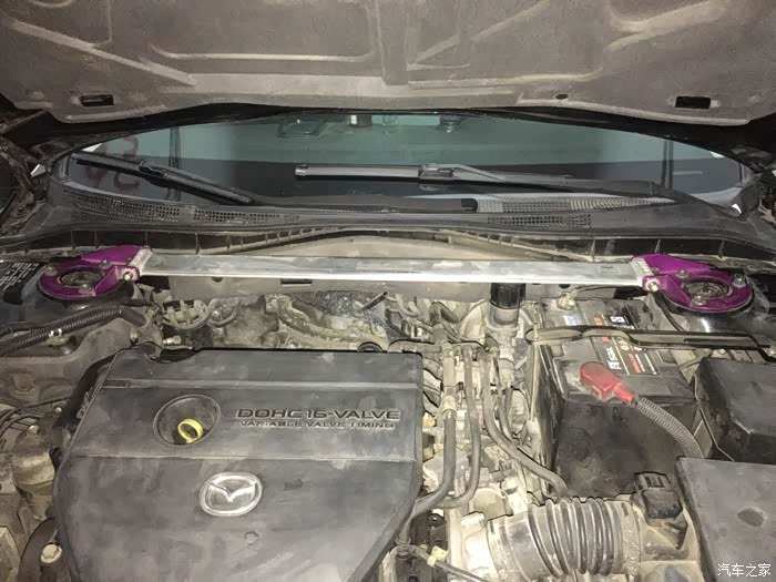

朋友顺带送的前减震防倾杆也装上车了,朋友说效果不明显,**效果不错的,所以装了总比不装好吧

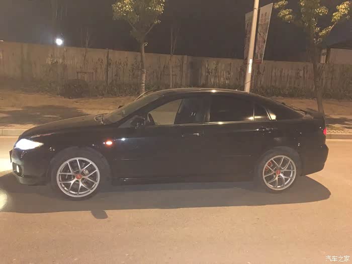

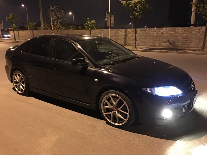

上侧面照
左前照

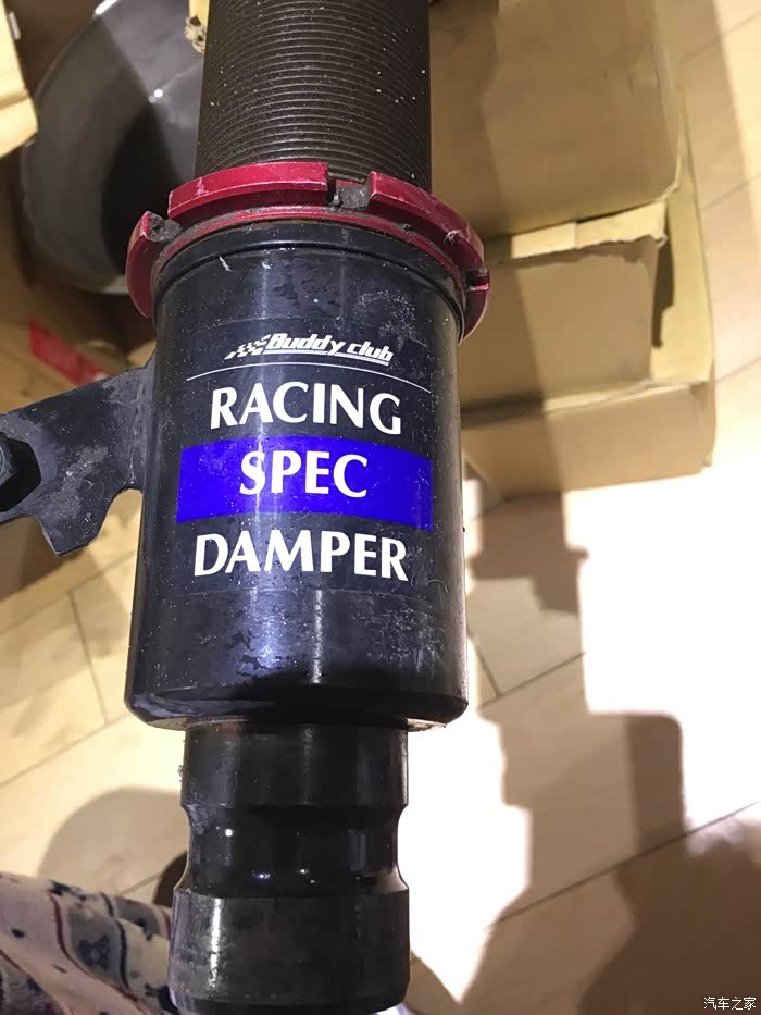

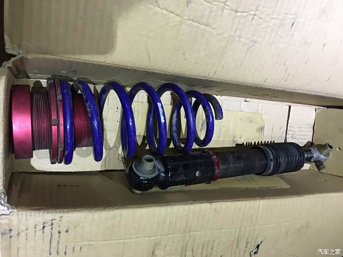

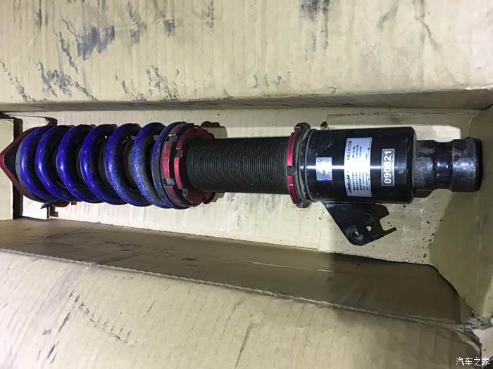

这是收来的BUDDY CLUB 绞牙减震,此品牌在日本是马自达御用改装品牌,大家可以百度搜索下,

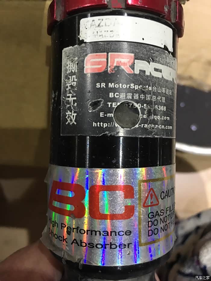

商标和具体型号
后减震和弹簧
后减震桶是BC品牌,由于原配的后减震桶朋友当时找不专业人士安装,报废了才找BC来替代的,收buddy club 二手后减震,由于比品牌不像其他常用的bc.b12那么好收,新的费用估计也要4000-5000了,所以最终找BC减震桶替代了
