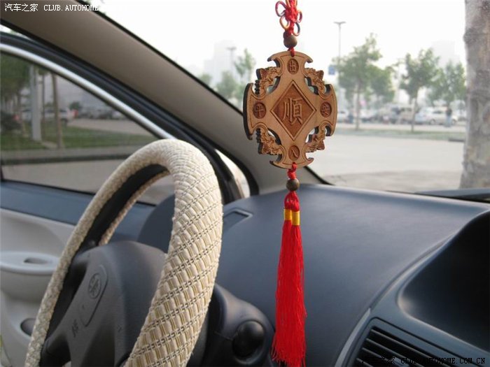

2,发动机点火钥匙插入开关之前,应使点火钥匙上的饰物自然下垂(最好取消金属饰物),否则可能会影响发动机防盗装置解码,从而导致发动机点火失败。如果发生此现象,拔出点火钥匙,旋转180度后再次插入(防盗提示灯会熄灭)点火;

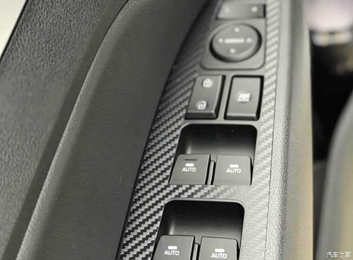

11,电动玻璃升降时,按一下开关就立即松手,玻璃会一升到顶,或一降到底。如果按住开关不松手,玻璃会按多久升多久,或降多久,直至到位;
12,泊车前最好是先关车窗玻璃,然后轻关车门,这样可以使你的车窗玻璃不出或少出问题,延长玻璃升降器的使用寿命;
