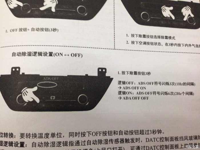

后来经过和北京金进通4S店的技术支持不懈沟通, 得到下面他们技术支持的资料.说明书上的方法是无效的.写错了(起亚太坑爹).

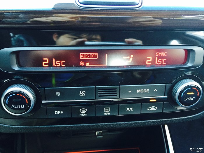

关闭之后的状态如下图
这样就是你对着湿度传感器吹哈气也不会启动了 完美解决!哈哈

然后是关闭自动除湿功能 这个就简单了
第一步 先按OFF 把空调关闭 然后在启动 这样处于空调设置复位状态
第二步 按住前档除霜按钮3秒钟 显示屏上会显示 ADS OFF 字样 说明成功
以上功能你可以吹湿度传感器来做测试.  再次感谢金进通4S店的技术支持.谢谢观赏!!!
