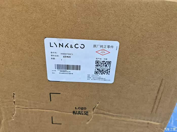

这个原车锂士的电瓶,
现在新换的风帆的,大小一样
原厂标签,
新电瓶装入,,师傅是断电安装的,行车数据啥的也没问题
新电池来个特写
