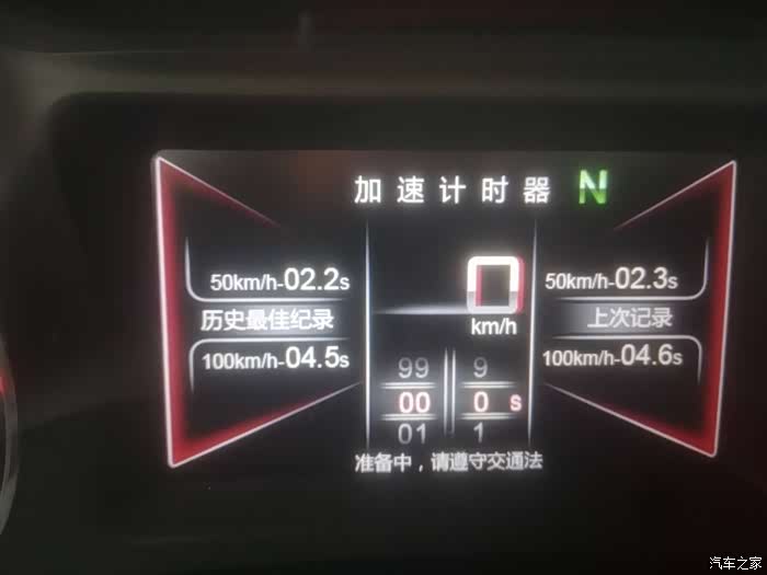

1、动力
一张图就能说明问题,比亚迪官方有点不地道,不是说好的4.9S么?
1、动力
4.5是跟车友玩的时候还是缓上坡踩出来的,4.6是挑衅一辆福特野马踩出来的,当然呢是被我甩在身后的(顺便说一下,我当时是已经背了行李架的。。。。。。。。。)
