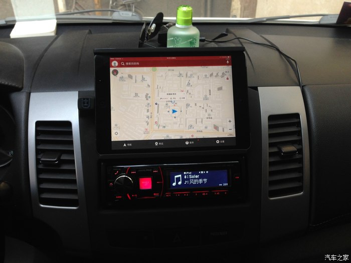

这些就是改装好的图了,哈哈哈……………………

1.角度不太好,太往上仰了。
2.感觉有点远,勾起来不太方便啊!
