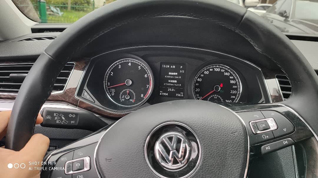

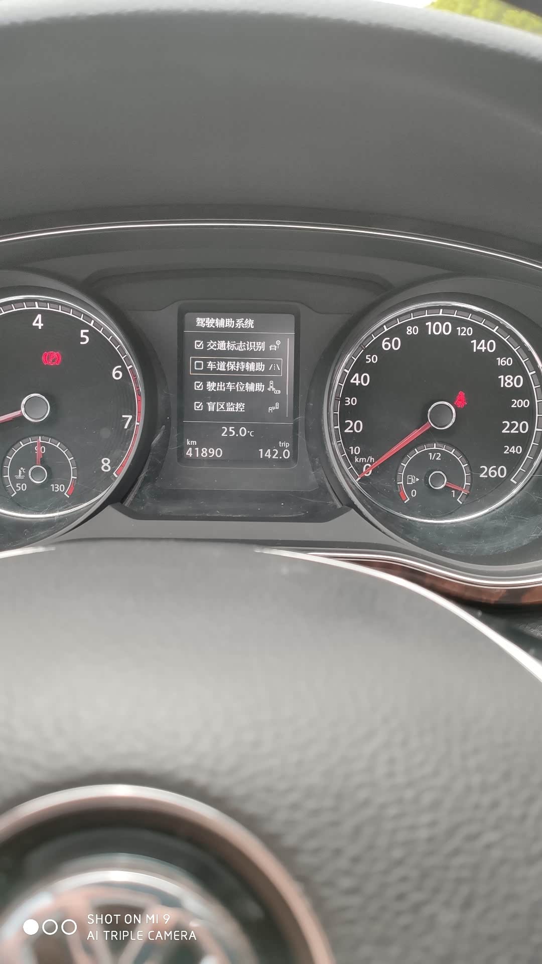

已经快毕业了,没什么能折腾的了,心心念的副驾驶通风还没有找到,还在寻找之中,闲下来没有折腾总是感觉少了点什么,看到顶配带车道保持的快捷键,自己的车道保持就是需要通过多功能按键翻页来打开使用,有点累,又没有加装的了就是换带车道保持快捷键的方向盘杆
带车道保持快捷键杆子到了,不能等了去换吧
通过多功能按键翻页调出来

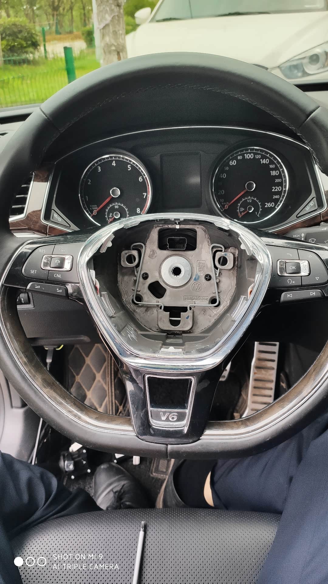

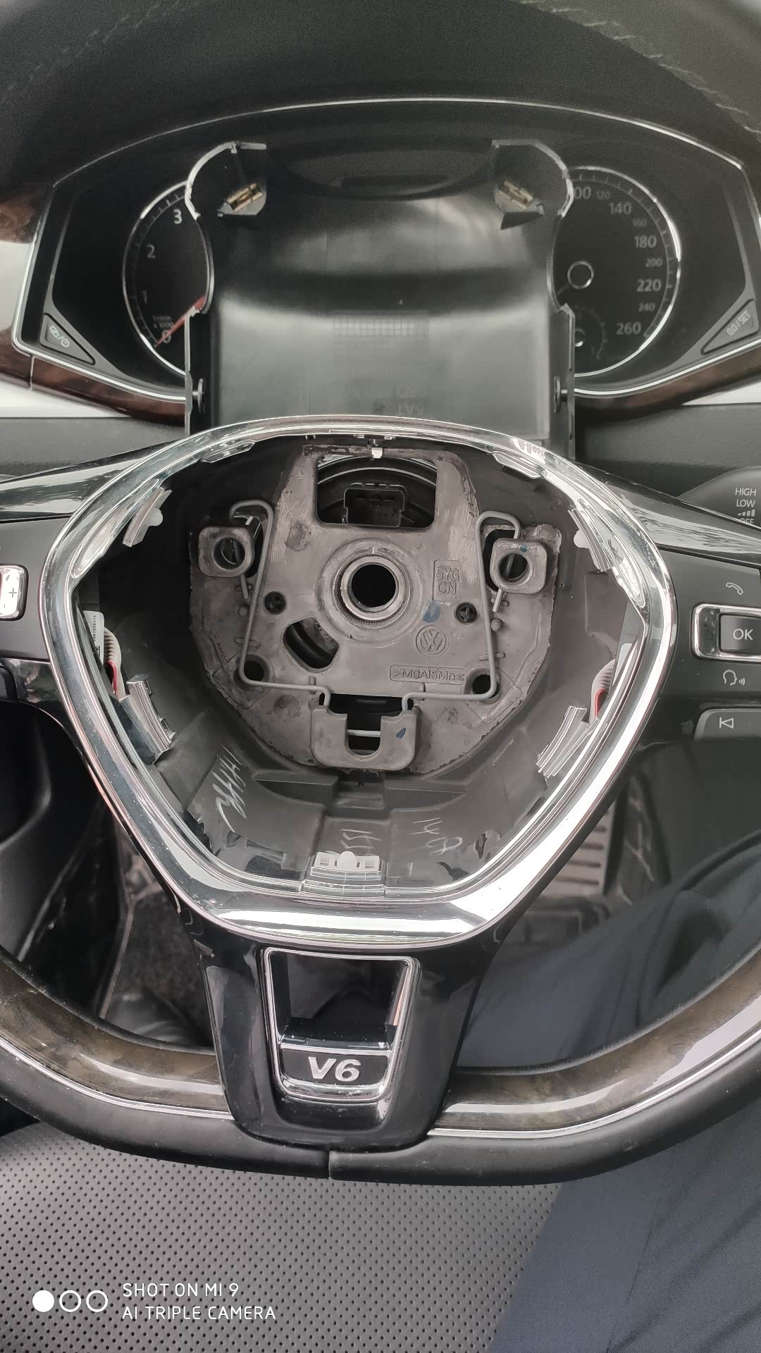

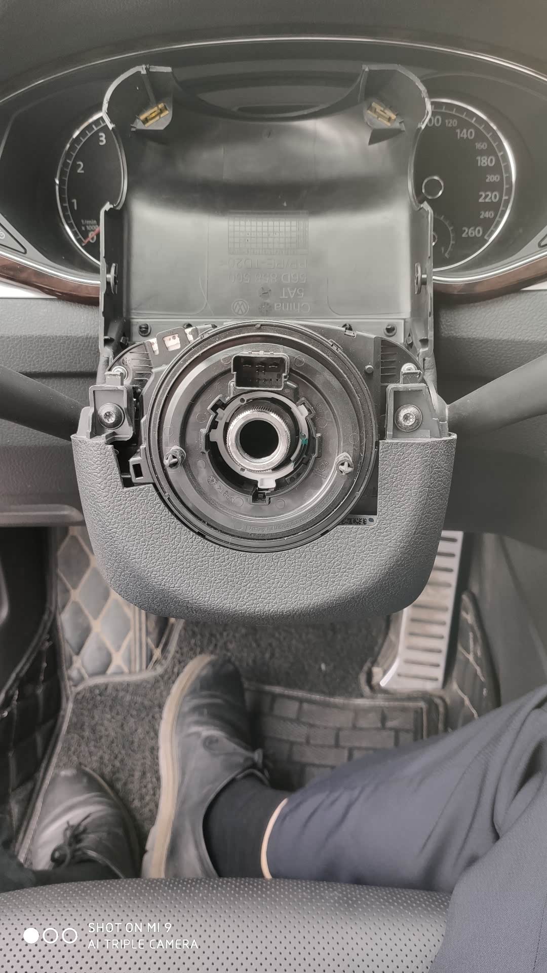

拆掉了了气囊,感觉好丑有木有
拿点方向盘,上面两颗螺丝,下面一颗螺丝拆掉黑色板子

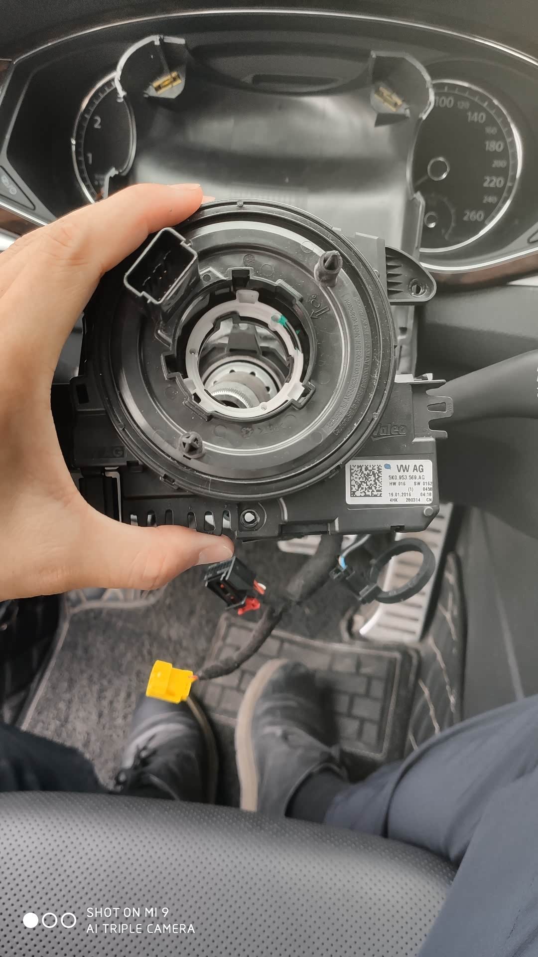

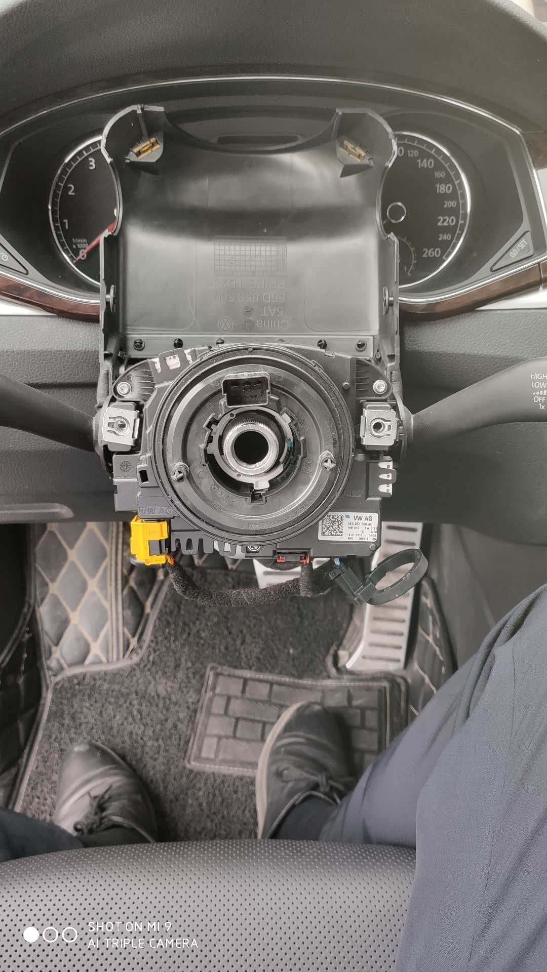

游丝已经出来了,还有三个螺丝拆掉,拿下游丝

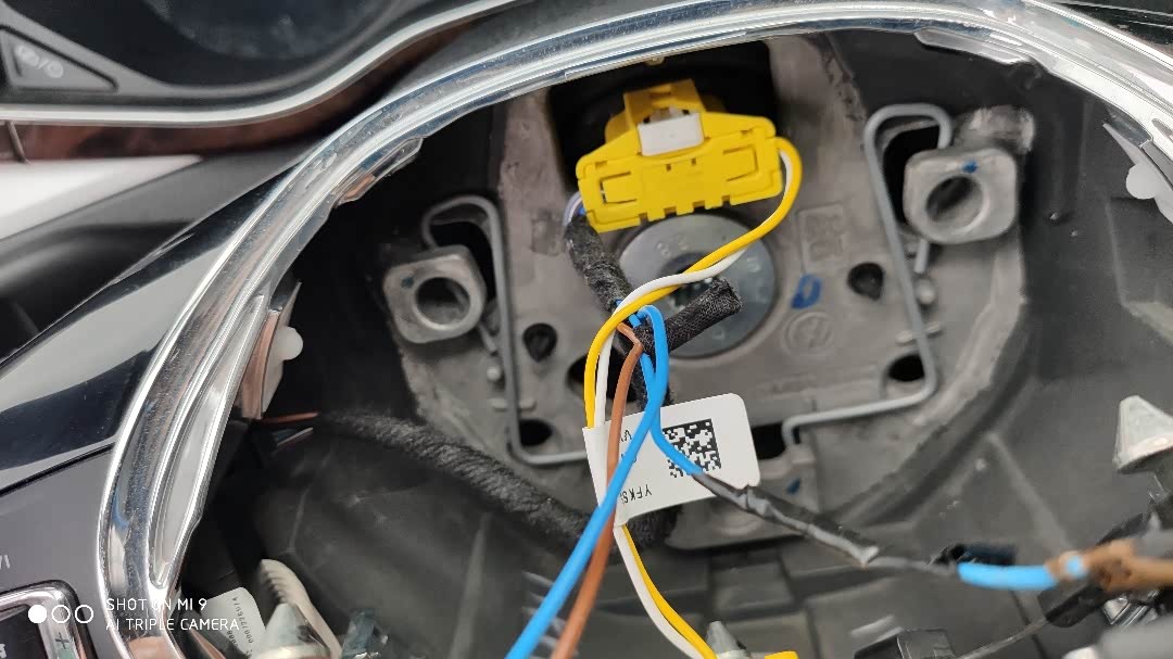

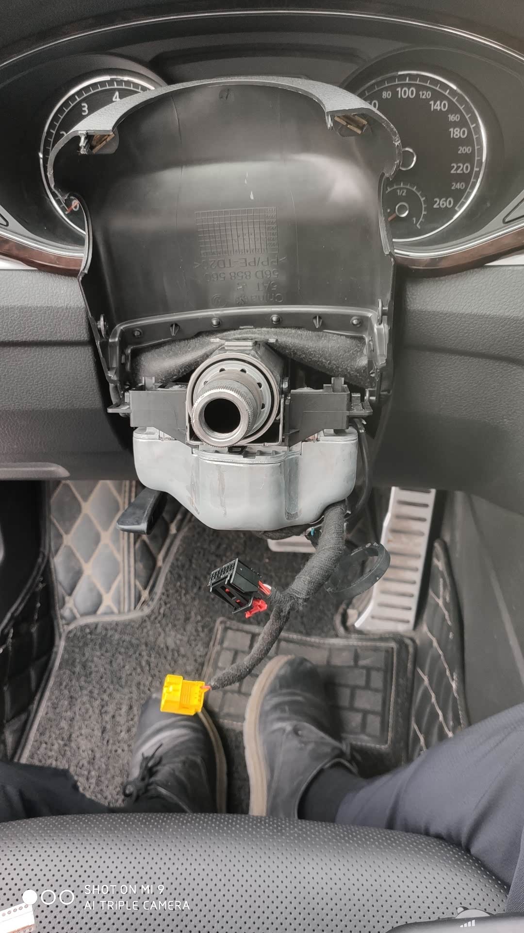

拔下线束

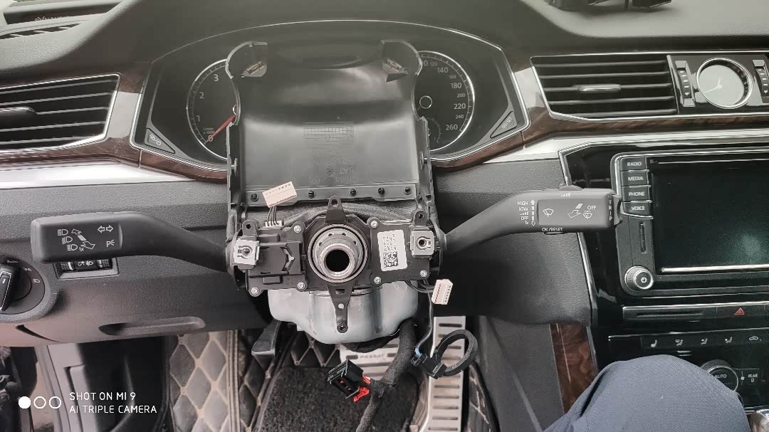

游丝已经拆了,光秃秃的

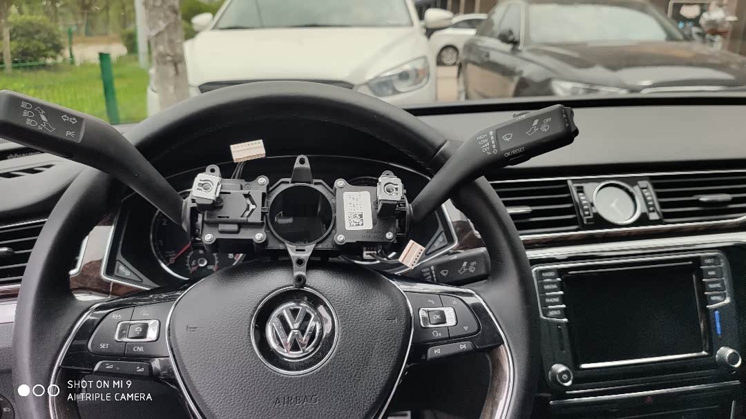

杆子拆下来

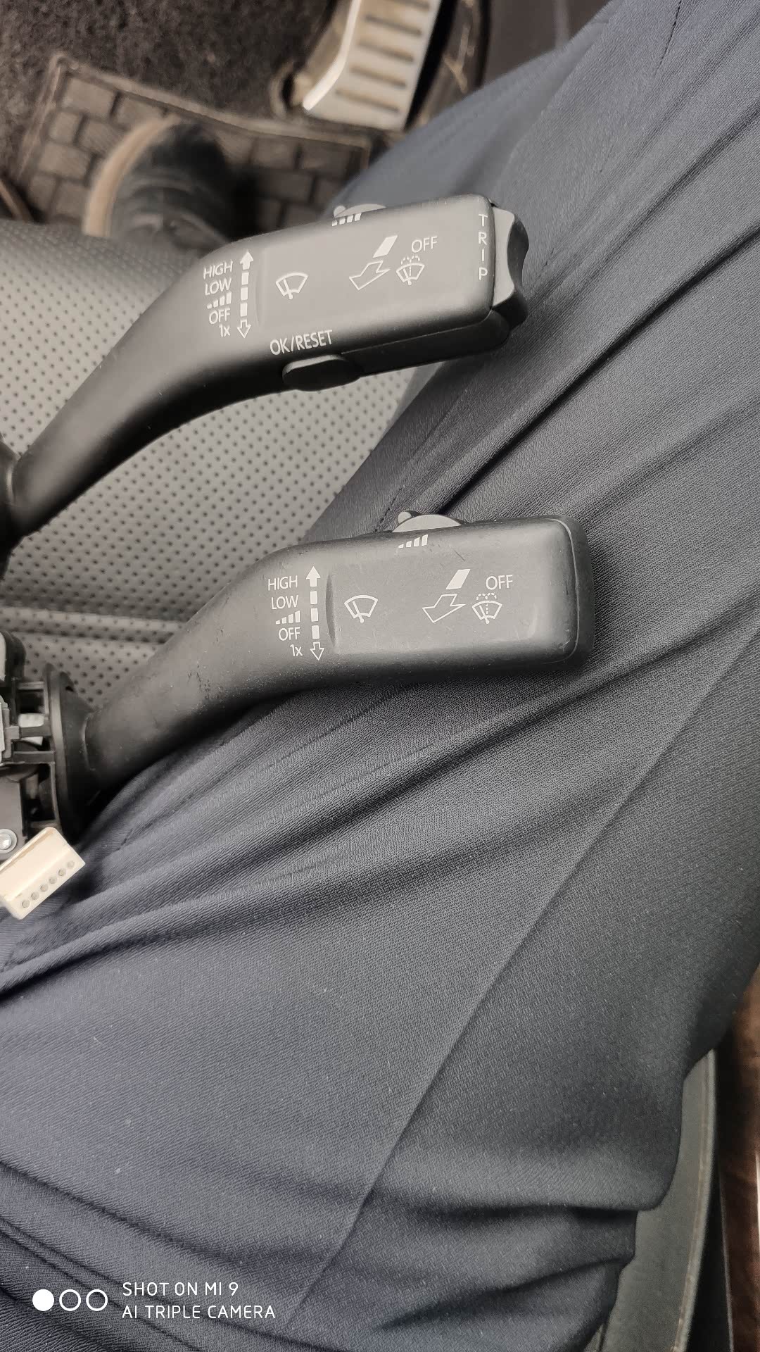

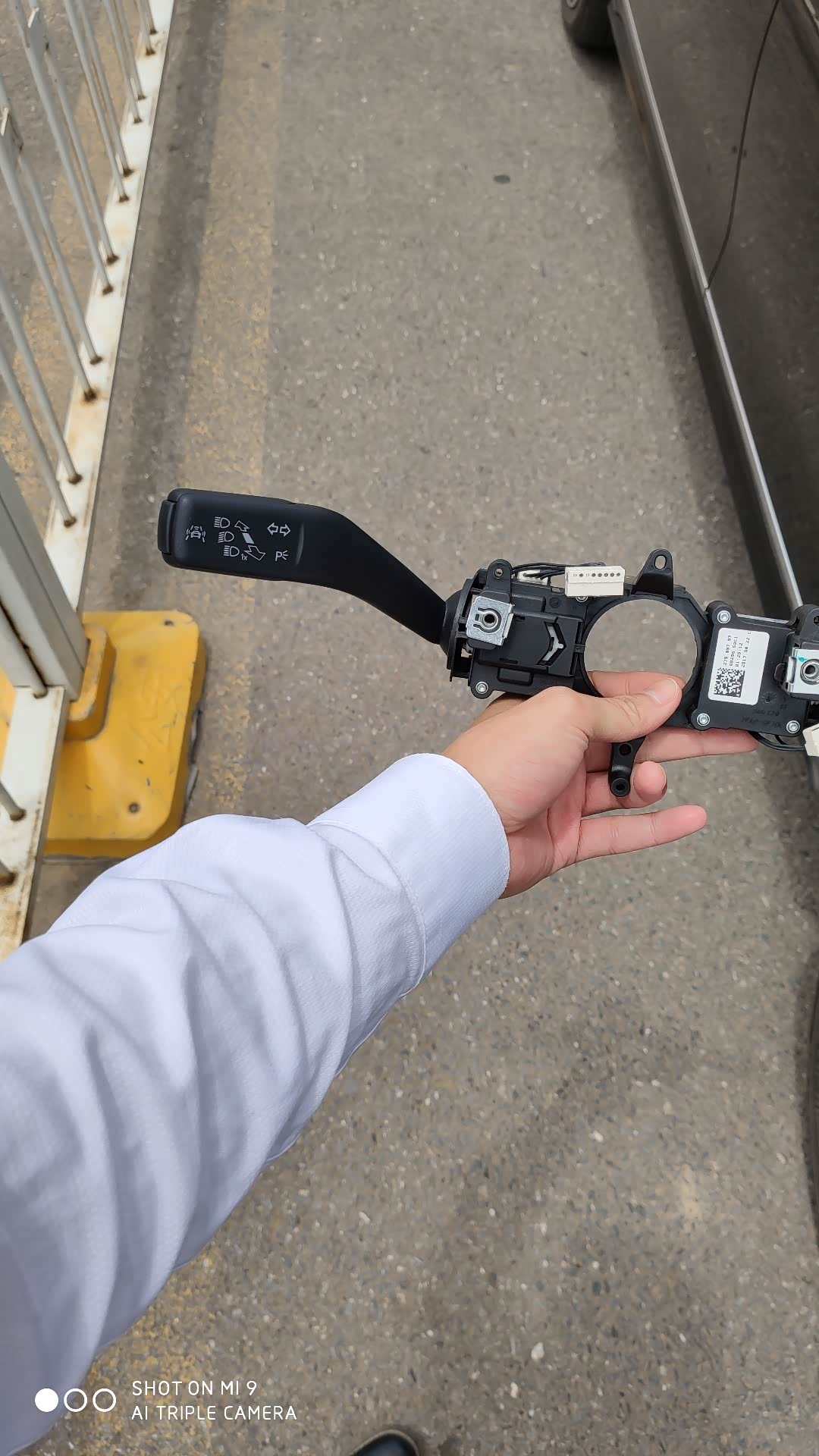

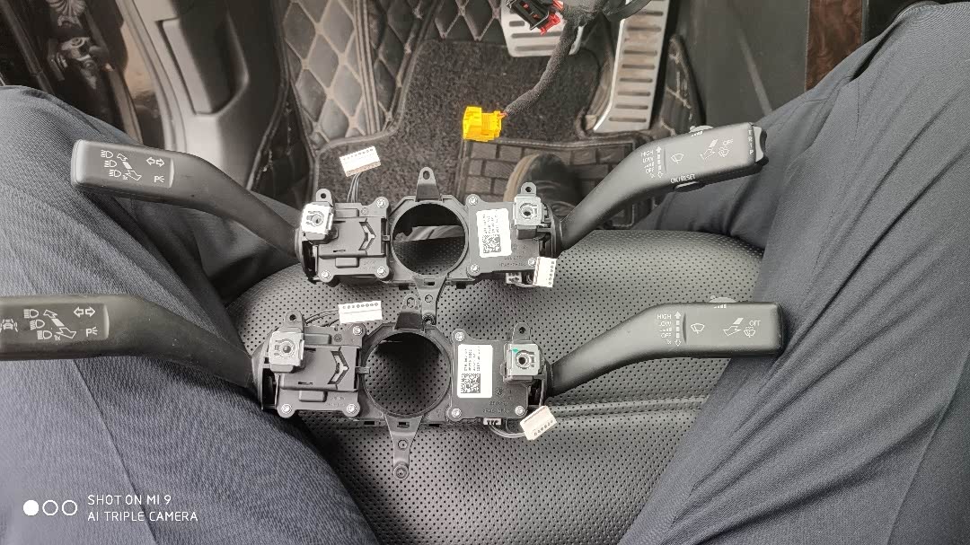

高配杆子和低配对比
高配的

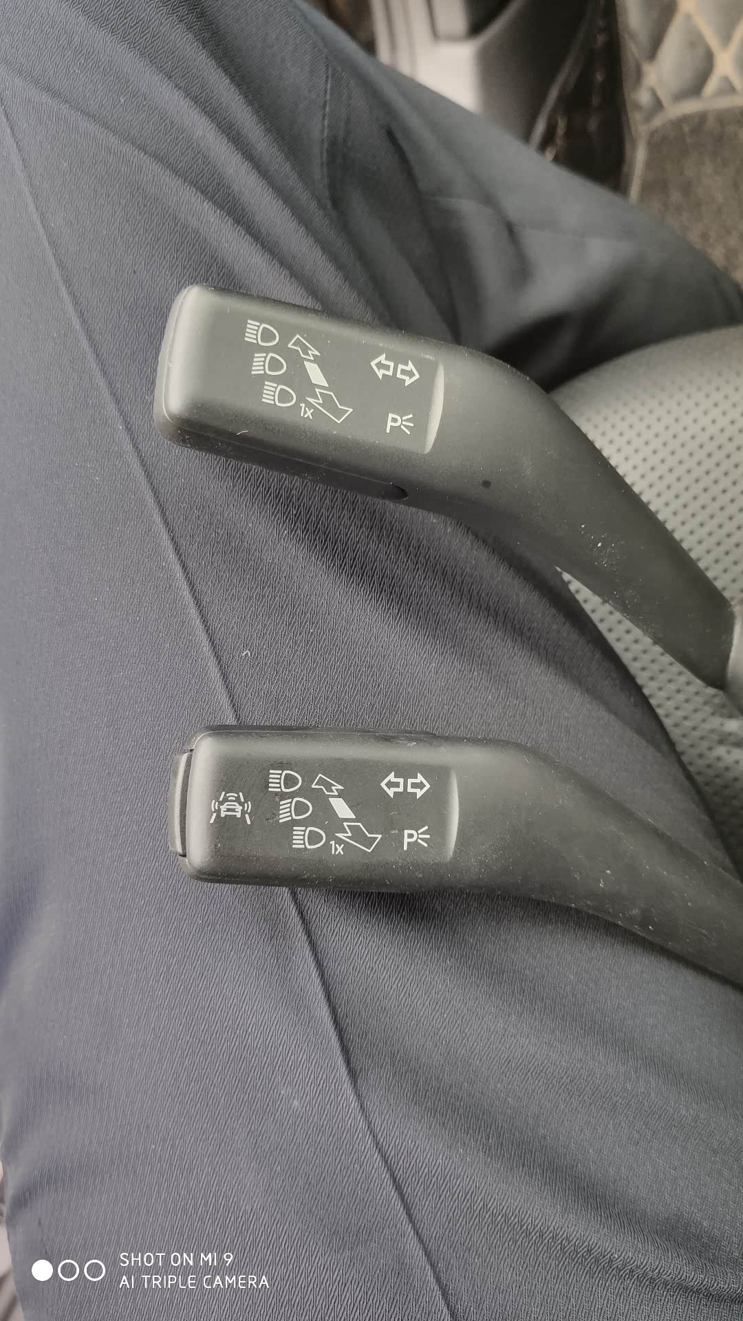

高配带车道保持快捷键,17款领尊和380旗舰有这个独立按键

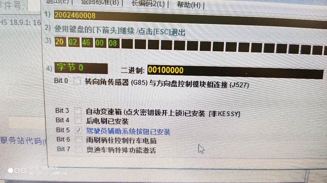

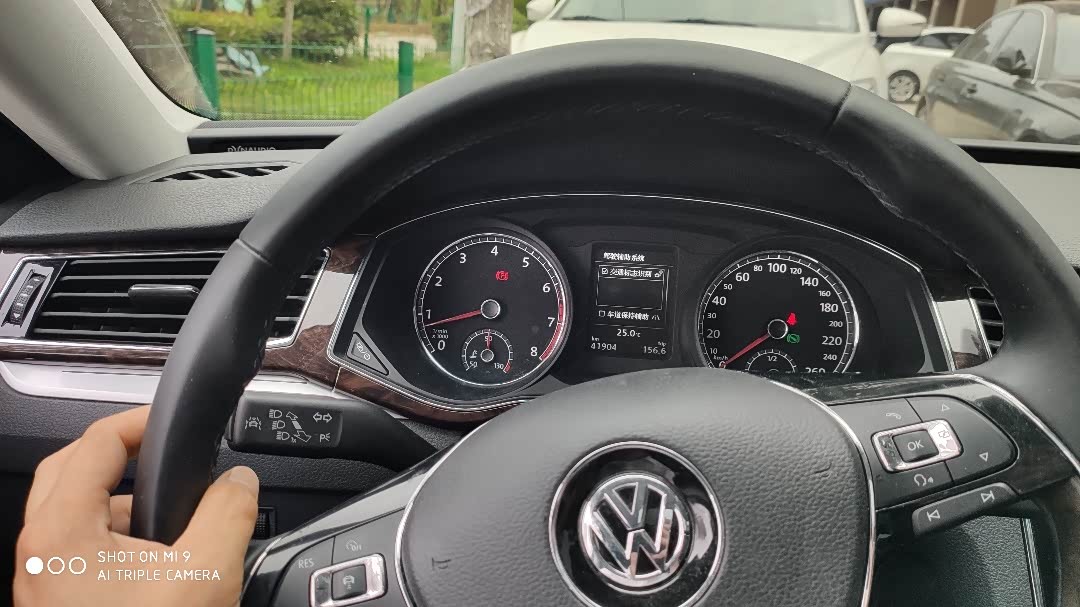

用5053改编码打开快捷键
没问题了,开始往回装
气囊线束

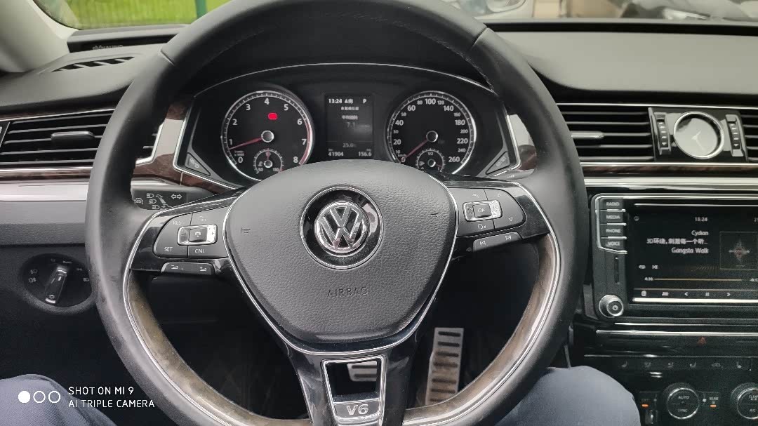

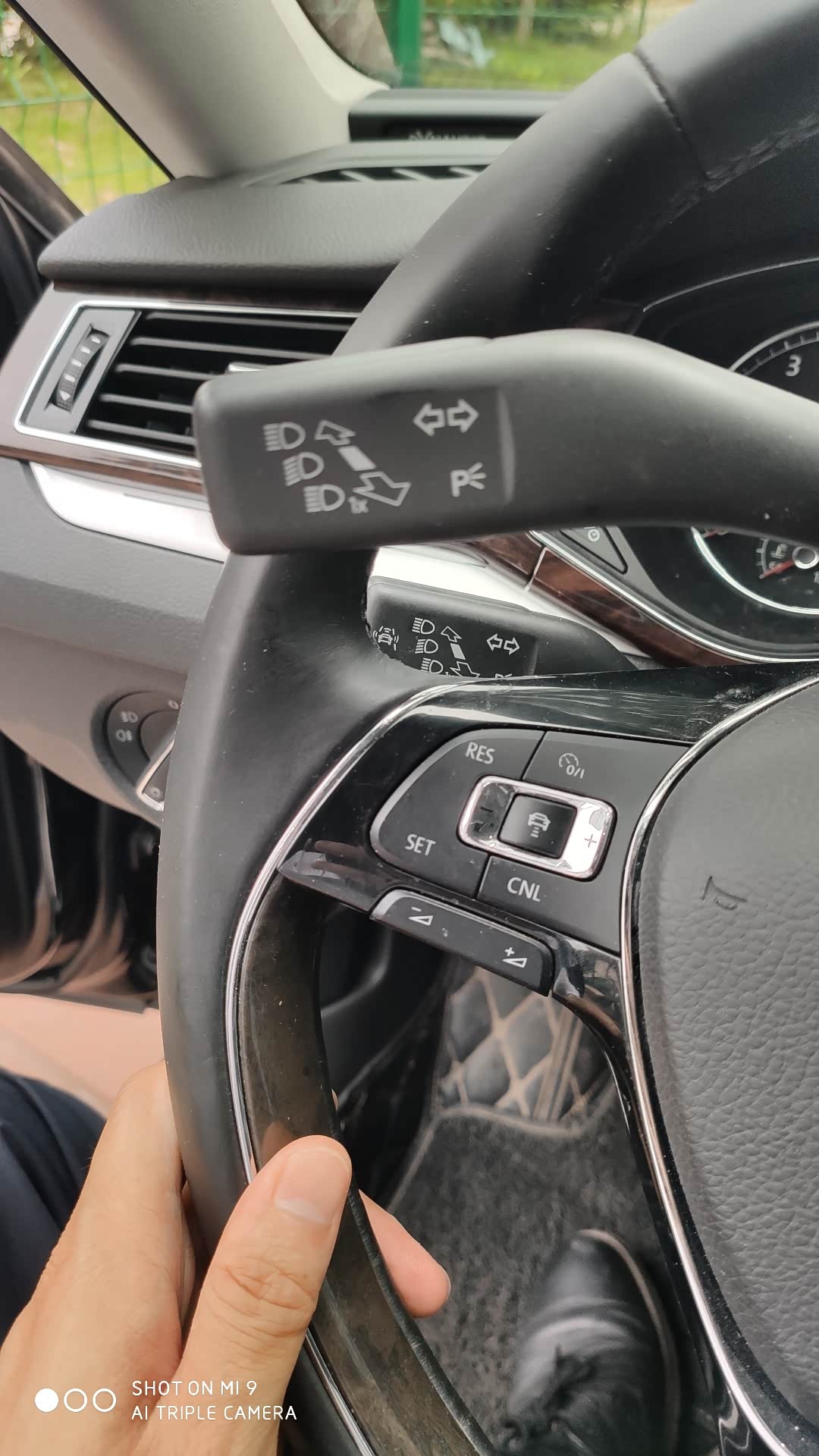

安装完毕,还原了
全景图,看这个顶配的赶脚了
高低配对比
***瞬间高了那么点
