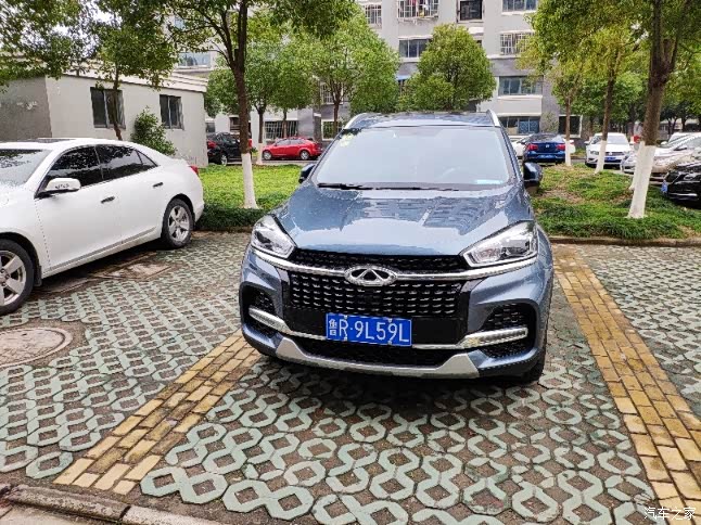

相信看虎8的车友,都能感觉到尊贵版性价比高点。相比旗舰别的不说了,少了后备箱两个喇叭,是个遗憾,单看外观后备箱有喇叭预留位置,这对于能尽量少花钱多办事的我们来说,能无损加装这两个喇叭,那是最好不过了!如果有预留接口,预留位置,加装两个喇叭应该能提升不少音质,这也是很多提了尊贵版的车友想法吧!我是没那个能力,找了车友会019来帮我弄,他正好旗舰改音响,换下来两个旗舰车上的喇叭,我去试试能不能无损安装到,尊贵版后备箱喇叭预留位置那里,也算为大家当个小白鼠了!

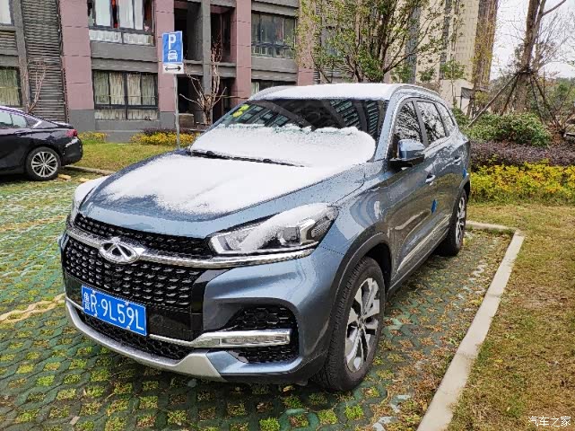

那天是上海第一场雪,晚上下了一夜,居然积了点雪,能找到我的车吗各位

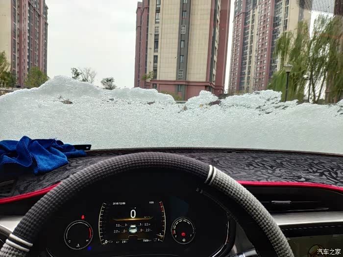

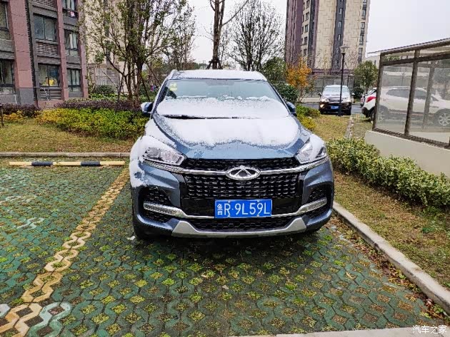

下楼去取车,哈哈居然见到一个车窗忘关的家伙,里面落了雪!虽说虎8除了旗舰有锁车一键升窗功能,但可以加装个OBD实现一键升窗,豪华版还可以胎压仪表盘显示,不错!
太大意了,里面落了一层雪,不能怪车老,司机粗心大意,万一车里有贵重东西怎么办

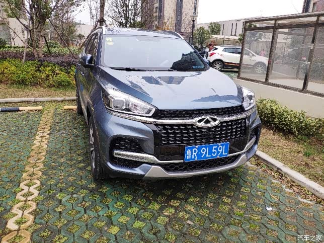

2018年上海的第一场雪比往年来的更早一些,给虎8拍两张照片以示留念!
侧身来一个,有点小雪,要在我老家,那可就是鹅毛大雪了!

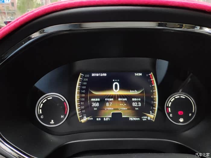

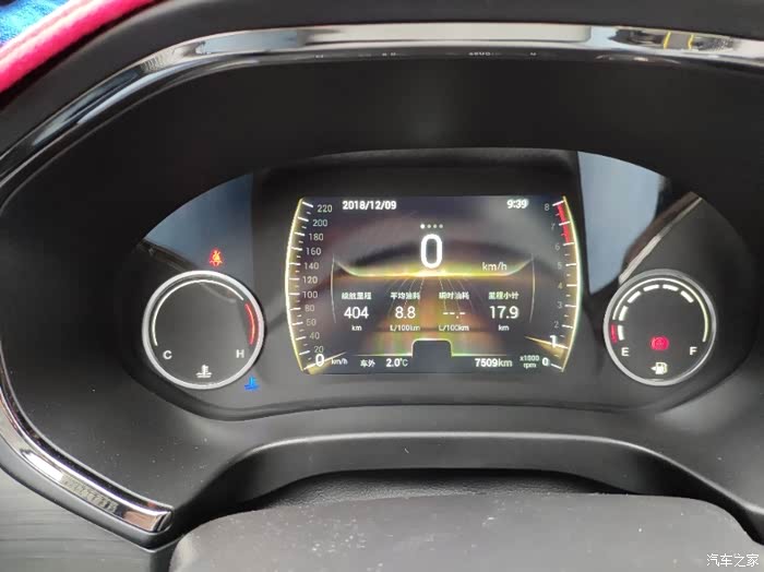

天冷了,我这油耗也要了起来!居然都8.8了,车友们你们油耗是多少?

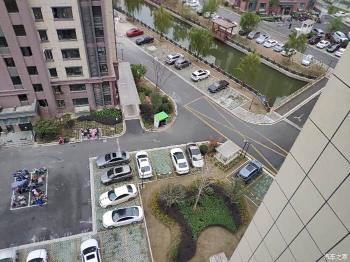

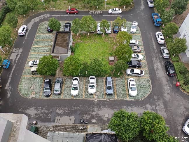

到达019这里,他这里没雪啊
还是这边车位空旷,随便停!
还是这边车位空旷,随便停!

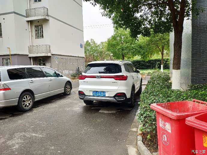

看到他的车了吗,后面有小尾巴的!搞无线电的,有证的,唯一缺点不贴车友会会标!

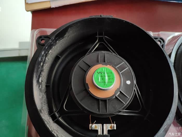

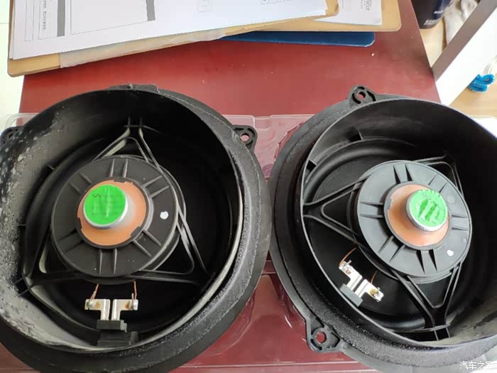

这两个就是他换下来的喇叭,也忘了问是前门后门了,管他如果能装上,那就绝对不错
仔细看看,原厂旗舰喇叭哦,听说旗舰和尊贵豪华的喇叭都不一样,要好一点,你们拆下看过吗?是这样吗?

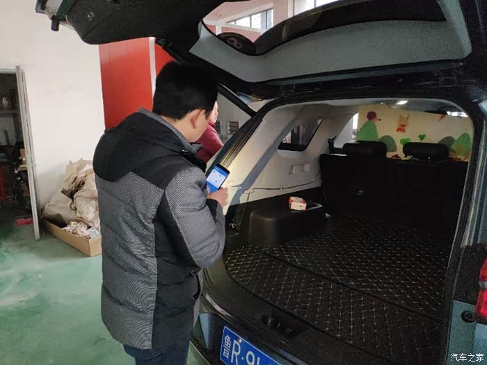

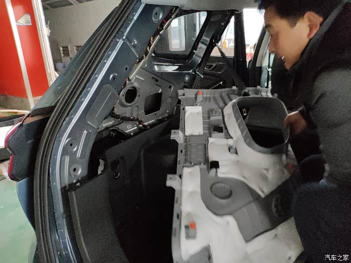

此时完整的后备箱,看到了吗,原车有和旗舰一样的喇叭出声口,就看里面有没有预留线和喇叭大小了,能不能无损安装!

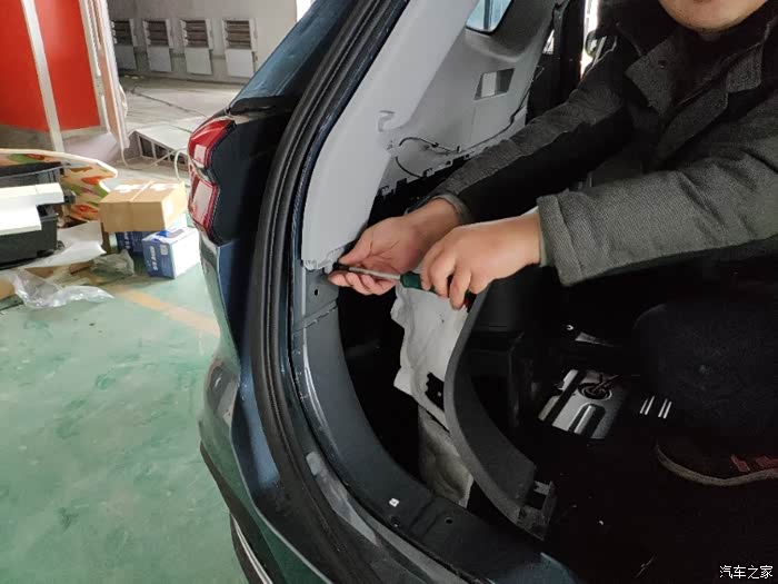

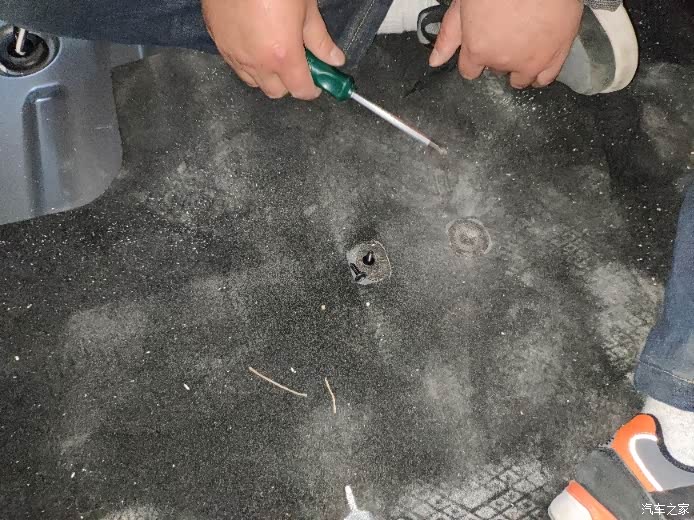

拆车就不要心疼,要把后备箱垫板,泡沫储物格都拿掉,这些简单的东西就不拍照上传了。自己动手能力不强的也不建议弄,万一弄断个卡扣,配件的话就不好了!还是主要怕,拆车后以后有异响

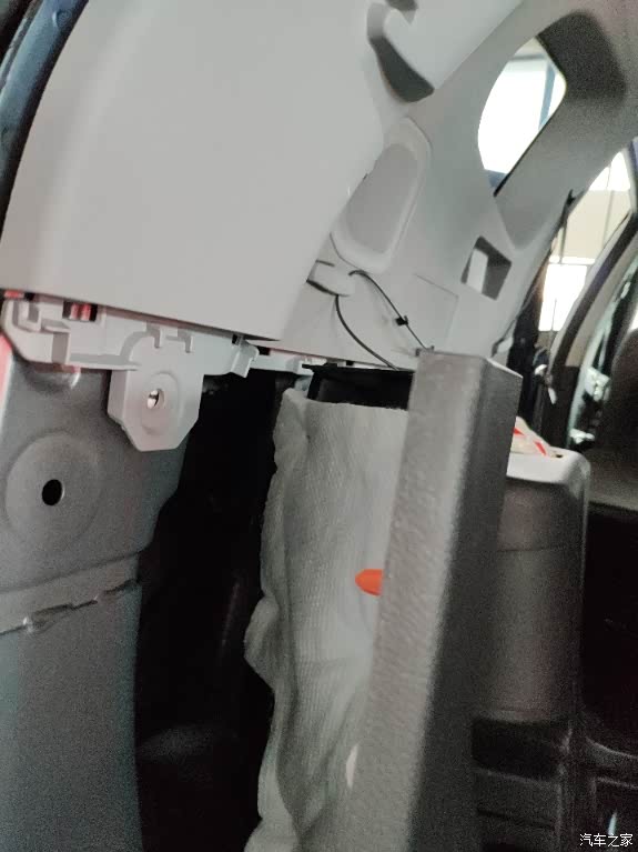

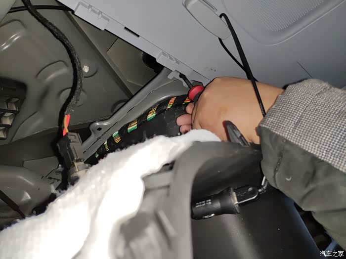

拆拆拆,把下面的黑色隔板和地板上螺丝都下掉,因为第一次弄,先拆一边!要先把外面的橡胶密封圈扯开,不要心痛哦
看到了没,都是卡扣扣的,里面还有两个螺丝,不要硬扯哦,隔音棉还是不错的!

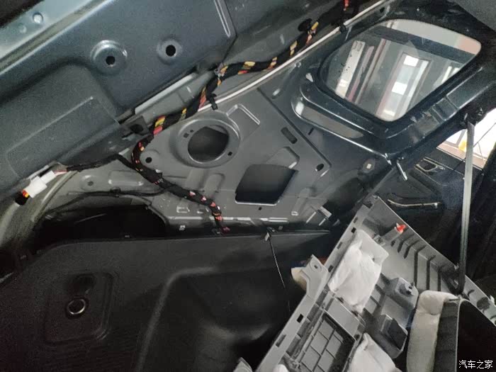

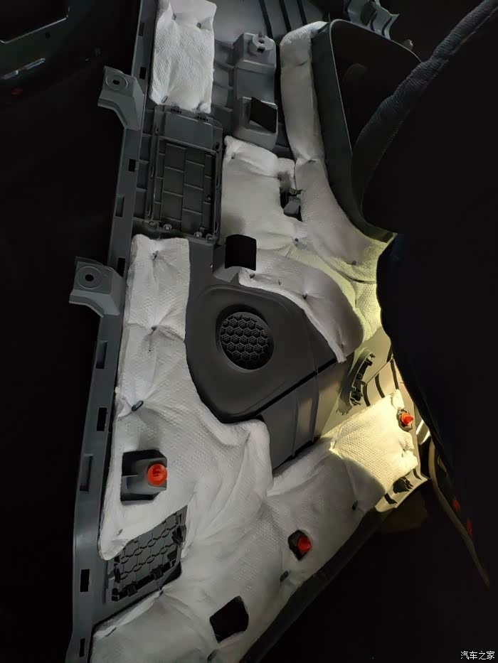

到这一步上面米色隔板和下面黑色隔板都拆下来了,不好意思各位,没有预留接线,预留的喇叭位置,也只有一个高音头大小,尺寸没有量!给大家做了次小白鼠!
看看良心不良心,有隔音棉,拆开上隔板后,能看到车身有止震板,就是小点,要改音响做隔音的可以从这下手!
没办法啦,没搞头,想要搞得话要破线弄,喇叭也只能弄个小喇叭,不搞了,原车装回去!

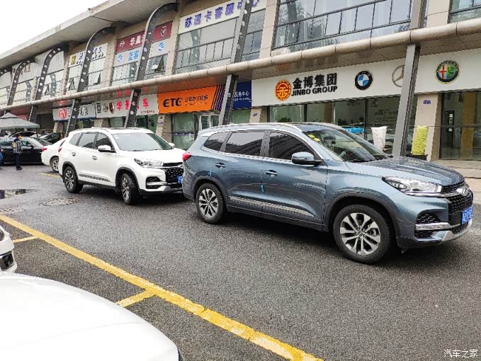

到门口停好车,虎8车身确实修长,符合国人空间大的需求!现在的价格又实惠,不说了,说多了都是泪
办好事,后面有车堵死了,上他车听听旗舰的音响,他的还改过,反正吧,我听起来都差不多,对这不敏感!群里面有几个喜欢折腾的!比如303/030,史泰龙喇叭!

还跑了高速,天冷了是不是油耗都高了?

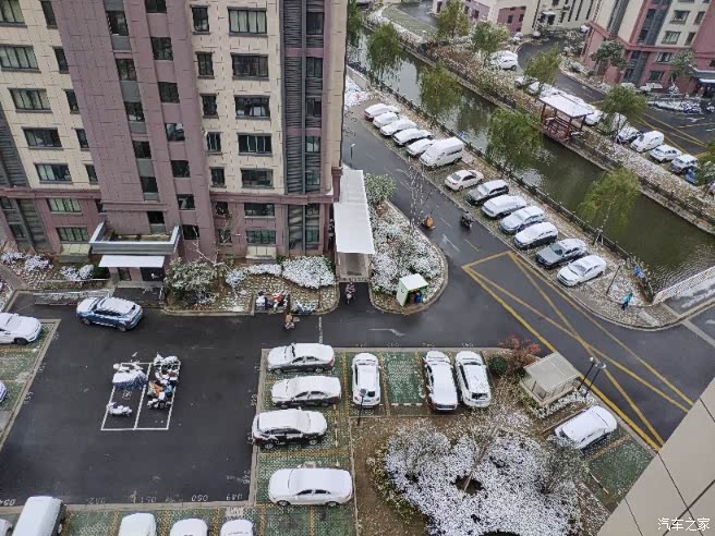

车子还是停在老位置,下午回来雪都化没了!还是钛金灰帅气,果然没选错
上楼了,找车,一眼就能找出,钛金灰瑞虎8!鹤立鸡群
