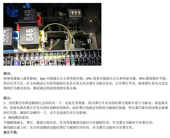

大灯点亮时,有以下几种组合
1开雾灯时,弯道灯不亮
2不开雾灯时,弯道灯线束插跳线帽,转向雾灯和弯道灯全亮。不插跳线帽。只有弯道灯亮雾灯不再参与弯道辅助点亮。强烈建议不插。防止功率过大。
3倒车时,弯道灯点亮

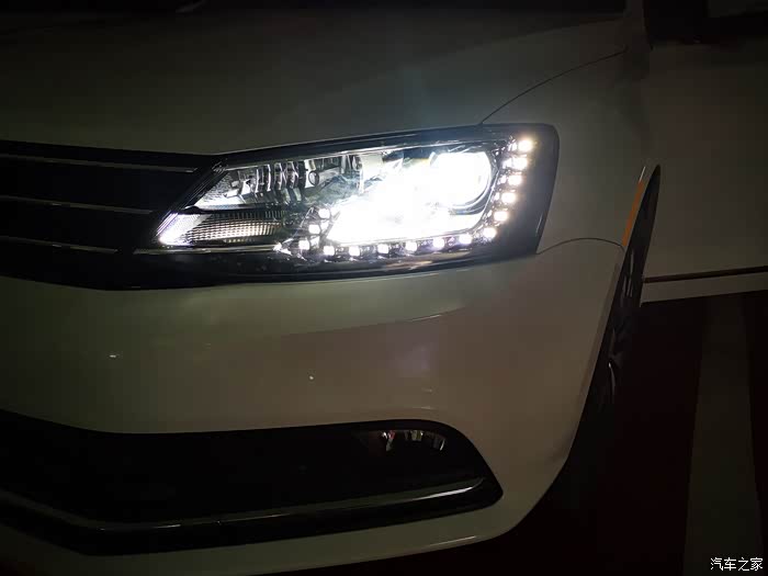

大灯效果图
换灯后需要调光,效果如下

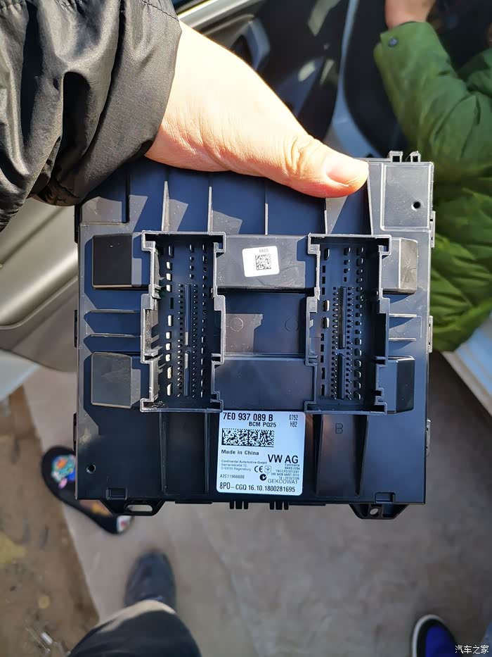

装弯道灯辅助线需要拆保险盒,电脑板

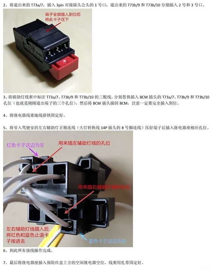

弯道灯线安装教程如下
