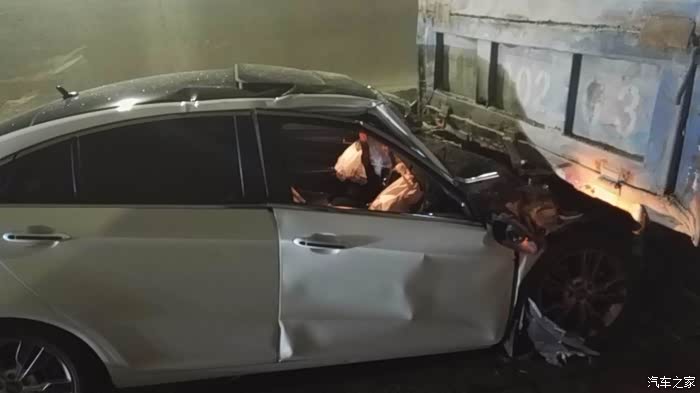

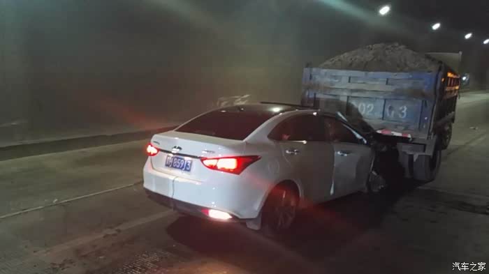

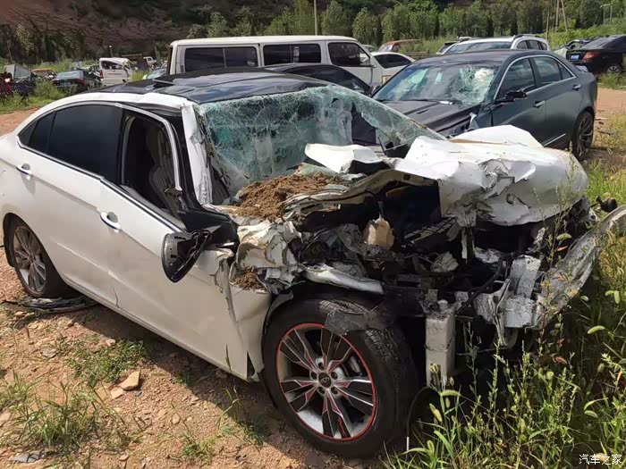

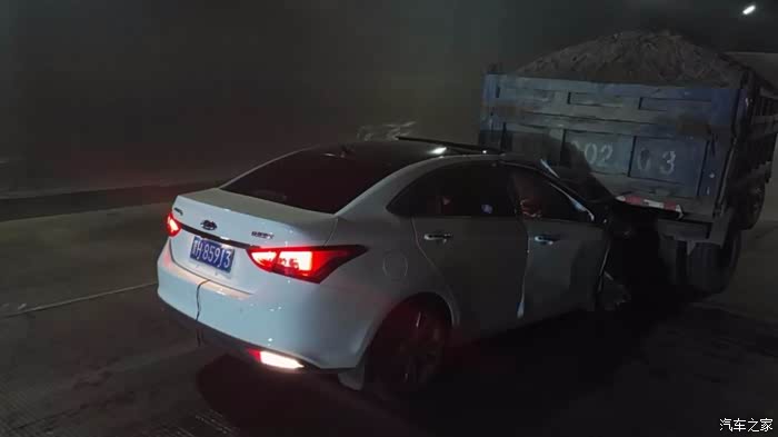

    一、事故的发生:8月6日上午9点,环北快速路,进入隧道百米左右,追尾自卸式大货车,车头钻入货车底部,致货车后桥损坏,本人驾驶的艾瑞泽5车前部严重损毁,右侧A柱弯曲变形,双气囊爆出。
事故发生现场

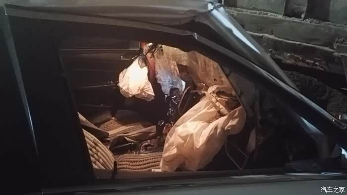

双气囊爆出

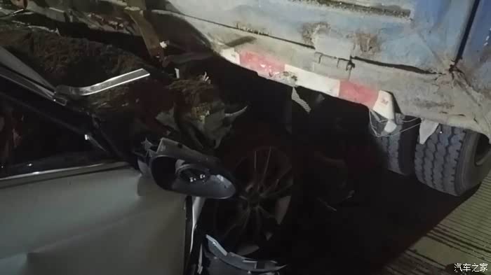

钻进货车底部
钻进去,还推着货车走了好几十米。想一想都害怕。

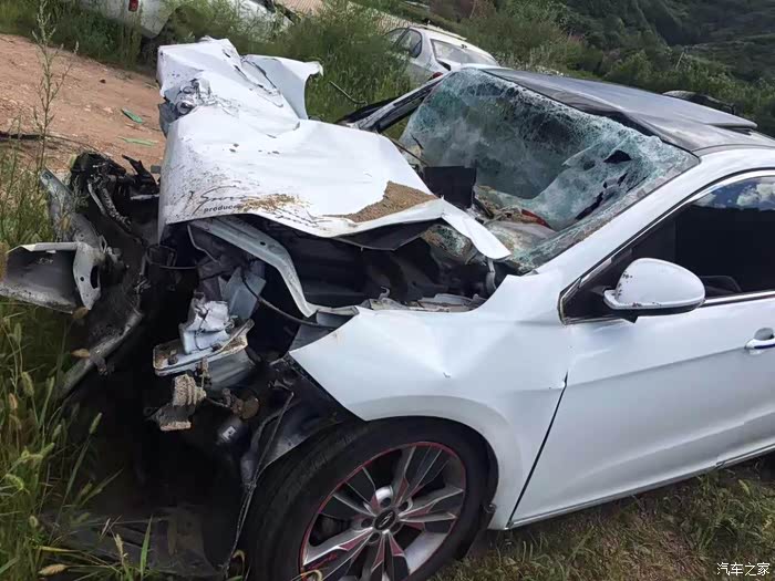

右侧A柱变形了
    事故发生后,本人发生昏迷,货车司机报警和报急救,救护车和交警先后到达现场,救护车到达现场后,本人醒转。由于驾驶侧A柱未发生变形,本人自己打开车门,在救护人员的询问下,发现右腿不能动,随后由救护人员将我抬上担架,用救护车送至医院,进行一系列的检查。

    本人驾驶的艾瑞泽5,由于撞击,已严重损毁,由拖车运送停车场,货车后桥损坏,维修后开到停车场。
受伤严重,左侧A柱没变形,我自己打开的车门。
右侧A柱变形,车门能打开,但关不上了。

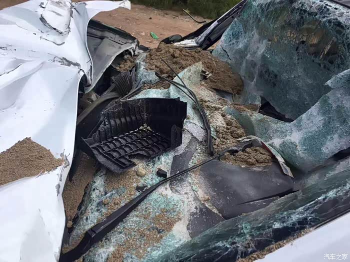

这个位置是顶货车车厢的地方,软点就被削平了。

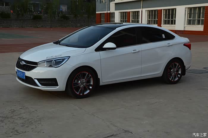

16年4月新接车,上牌中,现在已经告别它了。
接车后贴黑顶和轮毂贴。

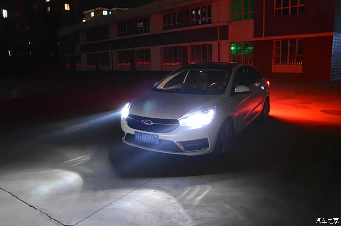

改装氙气大灯
氙气大灯

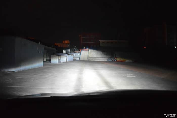

改灯后近光效果
改灯后远光效果

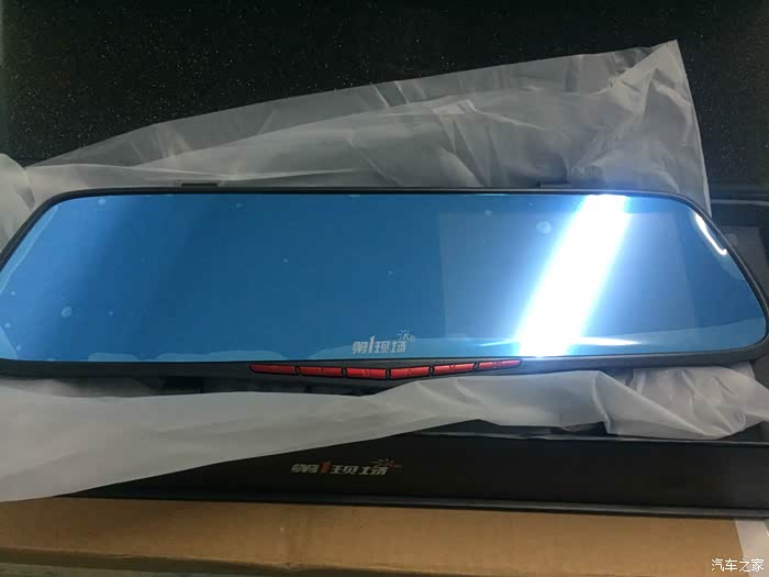

行车记录仪,这次事故责任认定依据之一。
行车记录仪

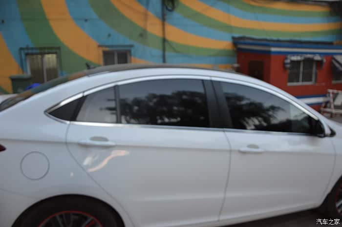

车窗亮条,自己动手的,值得纪念。

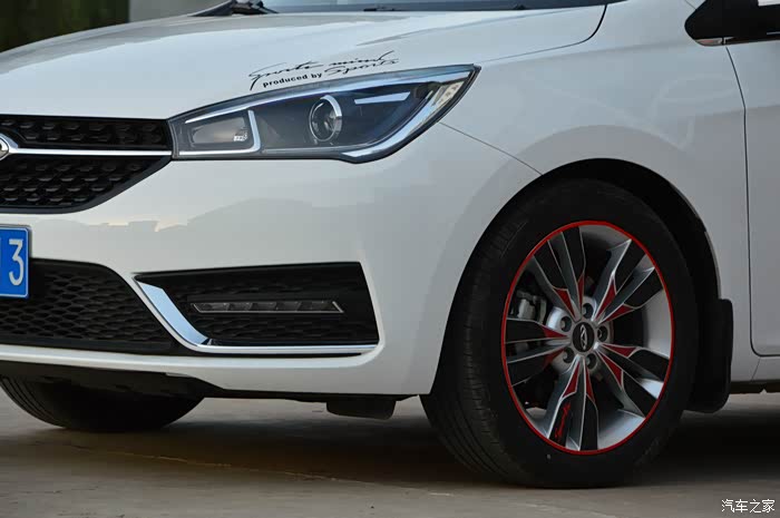

轮毂贴纸,可以对比事故事轮毂。

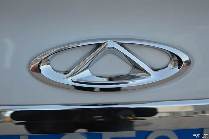

这个标志还代表着安全,下次换车还选它。
