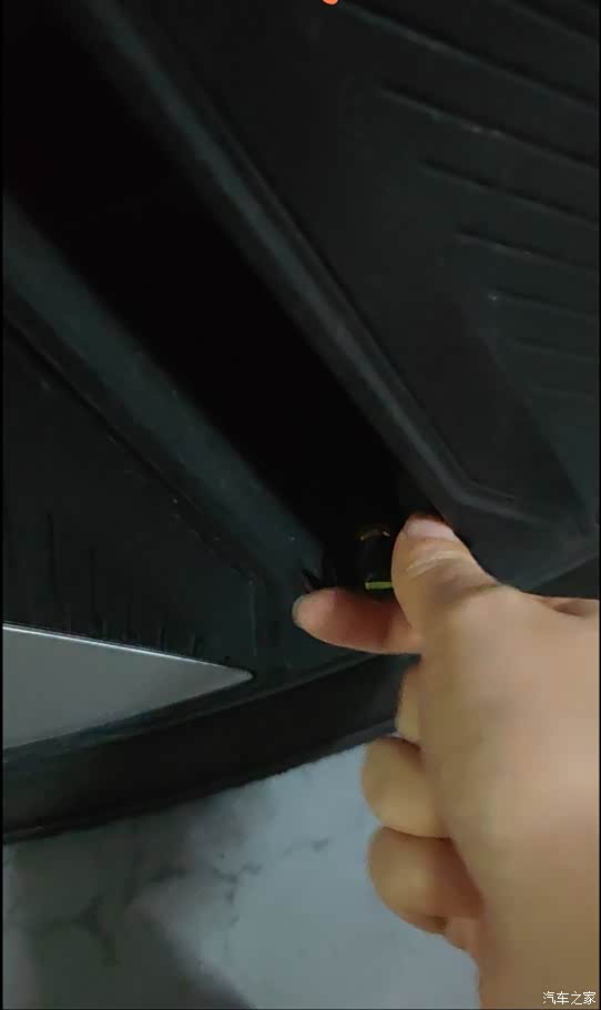

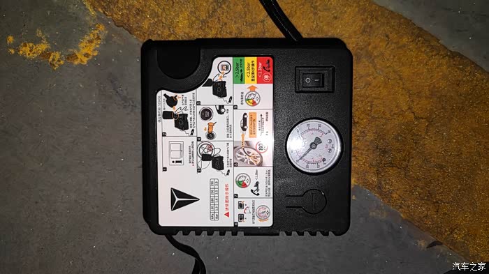

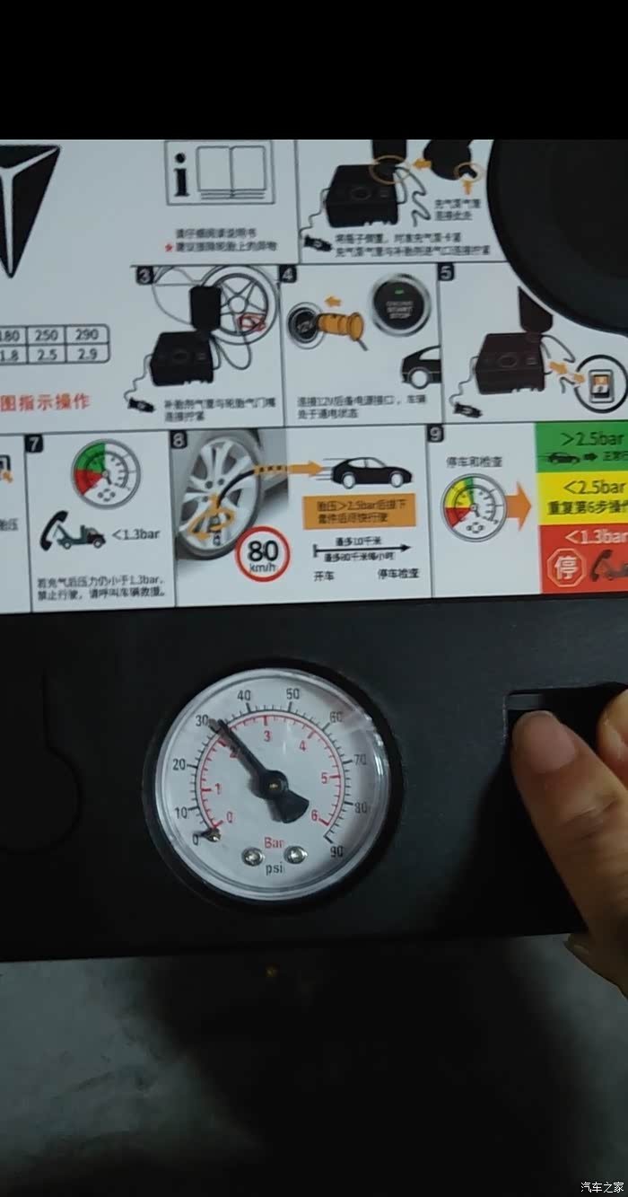

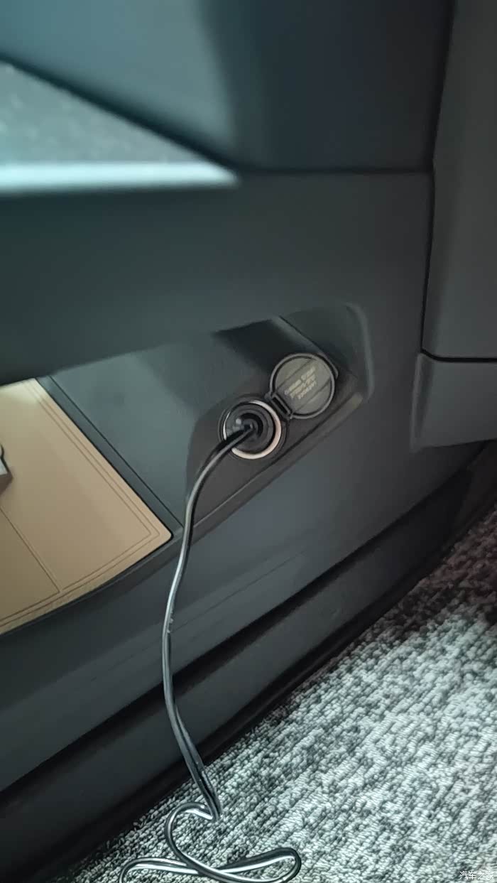

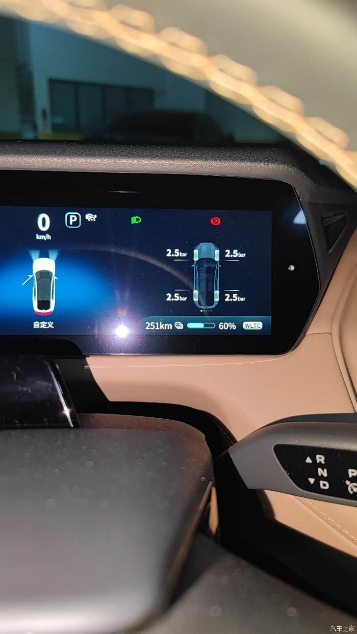

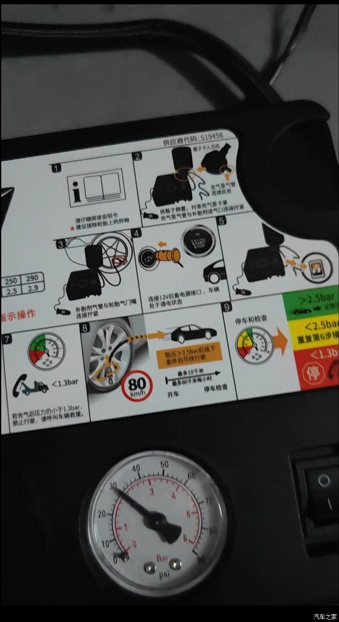

打开前些天在ca深蓝车友会的公众号上看到的详细的教程,把整个流程学习了一遍,从尾箱垫子下面拿出黑色的充气套件包包,拿出方形的充电泵,扯出电源线和充气管。原本还担心线会不会不够长,一扯出来才发现原来那么长!绝对够够的!首先把电源接头插到中控扶手下方的点烟口,然后拧下轮胎充气口的螺帽,插入充气管后顺时针方向拧紧螺丝,充气泵立马会显示目前的胎压数据,接下来就可以开始充气啦,按下充气泵的开关,突突突的就开始工作了。说实话,那动静还挺大的,充气泵振动得挺厉害,很快指针就从2上升到2.4了,但是2.4到2.5费的时间就长很多,而且虽然看到指针到2.5了,一关闭开关又会往回跳一点,于是反复了两次总算指针到2.5了,可车上的胎压监测显示数据还是2.4,于是又充了一会,指针跳到2.6的时候,胎压监测显示2.5了。到后面几个轮的时候就已经有经验了,基本上一次过顶多两次就能到2.5。
总体来说,整个操作还是很简单的,时间也不会太长,但是一直蹲着还是有那么点累……另外充气泵和车上的胎压监测显示的数据会有一点差异,没办法做到非常的准确,所以临时应应急是绝对没问题的,有时间的话呢,感觉还是尽量去专业的车行充气更好吧~
