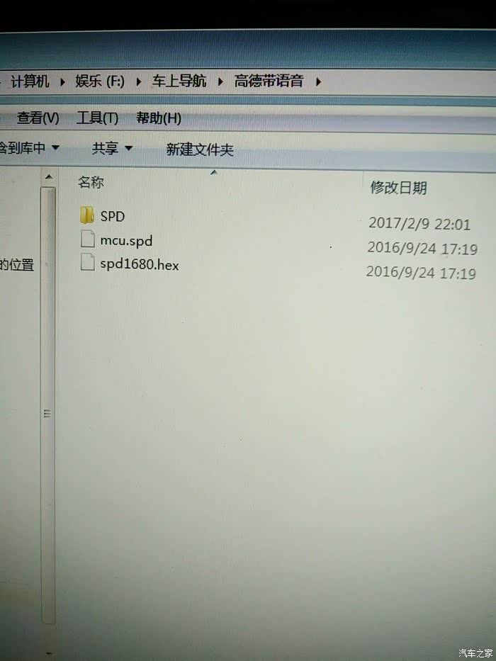

这就是升级文件(三个)记得要放在U盘的根目录,也就是U盘的最外面

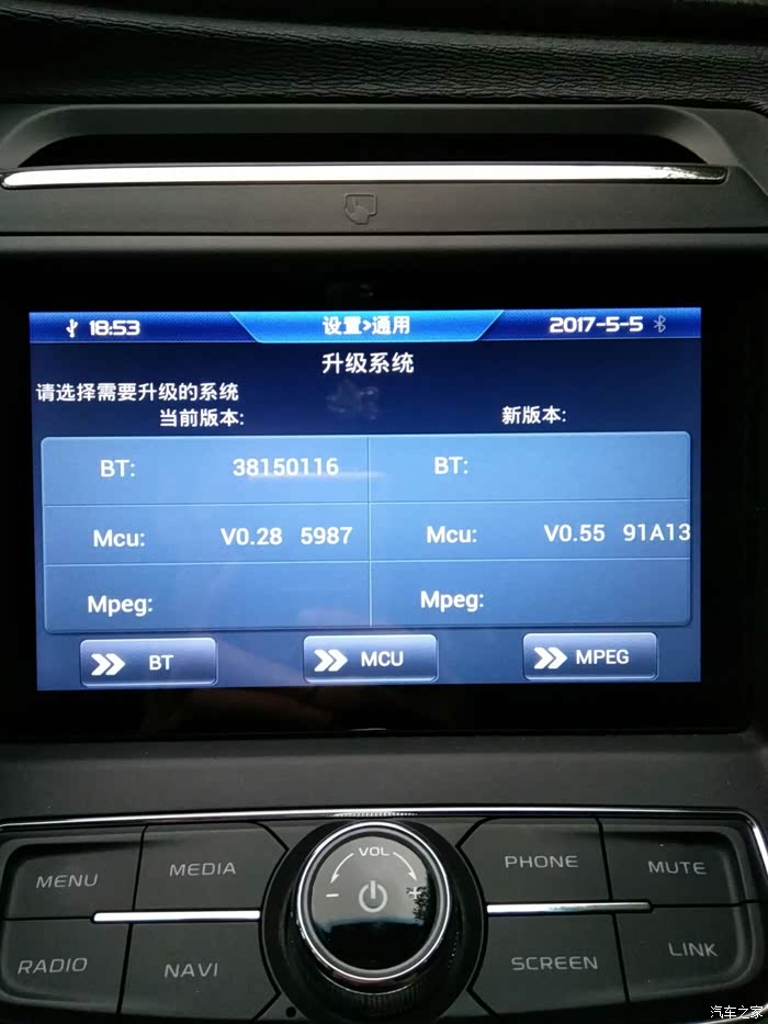

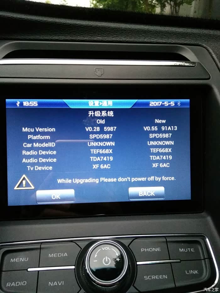

点击中间的》MCU
再点击OK进入升级

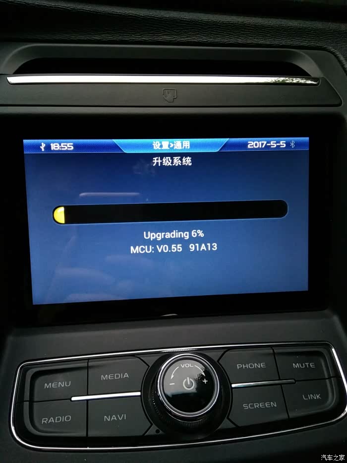

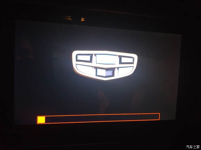

升级中。。。
升级中。。。耐心等待。。。

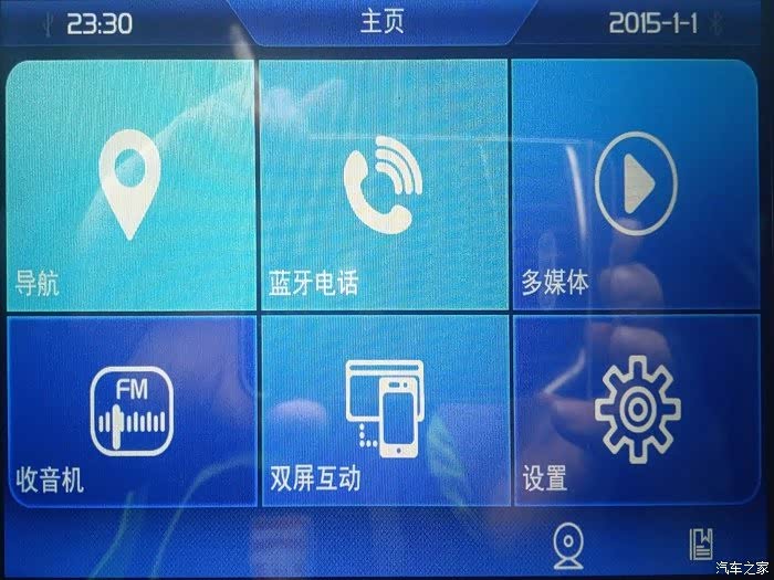

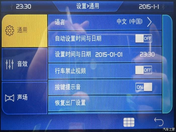

升级完成回到主页,下面教大家如何进入ES文件管理器去卸载和安装软件,先点击图上的设置

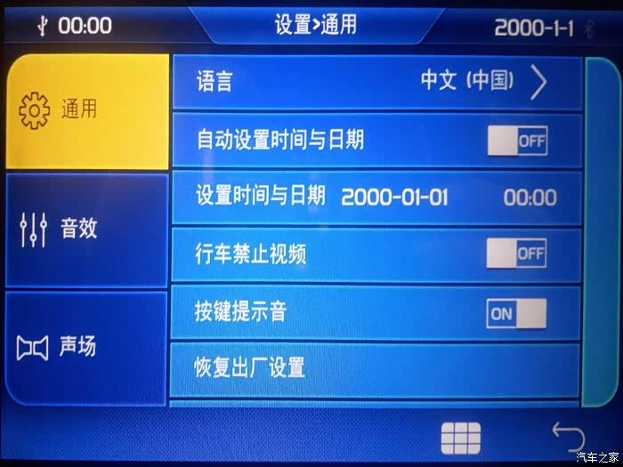

把自动设置时间日期关掉,并重新设定时间

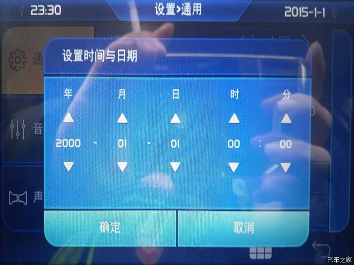

设置时间为2000.1.1,点确定

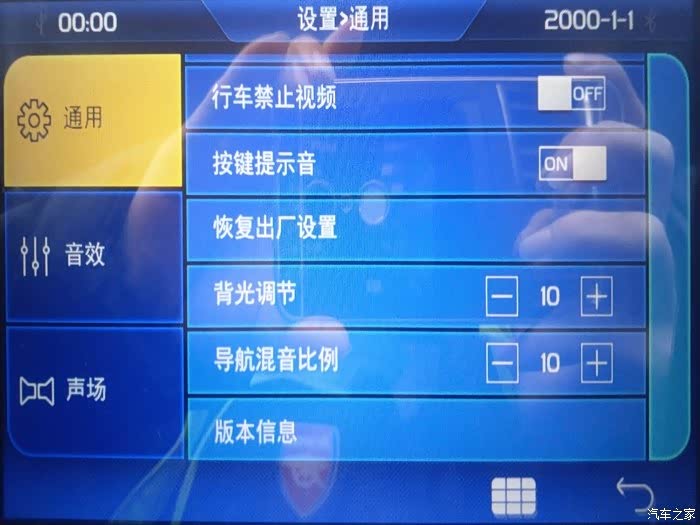

设置完时间的效果,然后往上拉到屏幕下端
点击版本信息

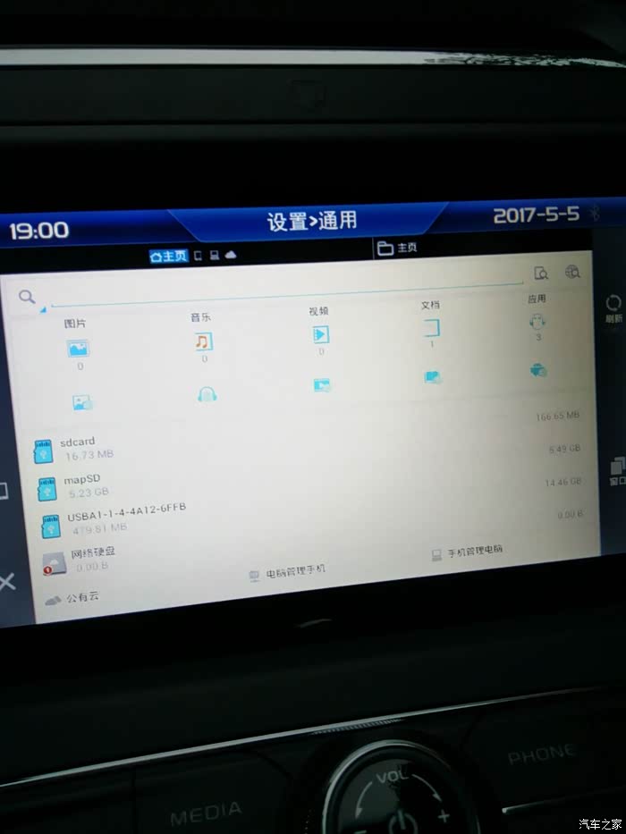

这个就是ES文件管理器,点击左上方的应用进去可以卸载软件,第一个盘sdcard,这个是系统盘,软件安装都是自动安装在这个盘,第二个盘mapSD,这个是地图盘,也就是放地图数据的盘,第三个盘USB,这个就是我们插上车机的U盘,点进去就可以找到我们放到U盘里面的东西,想要知道车机安装了什么软件,就点击右上角的应用,进去后想要卸载什么软件,就长按软件再点击卸载就可以了
