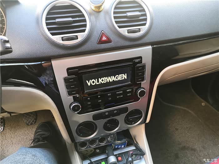

已然是10年的老车了,基本都是原车的配置,最近车友改了CD,把原车的高配CD送了我,索性我就改下,还是原车的配置,只不过是高配,今天就开整。

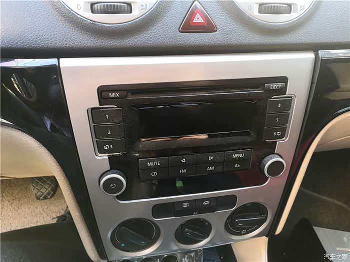

今天主角就是这个CD机。
低配的,功能简单,收音机+CD。

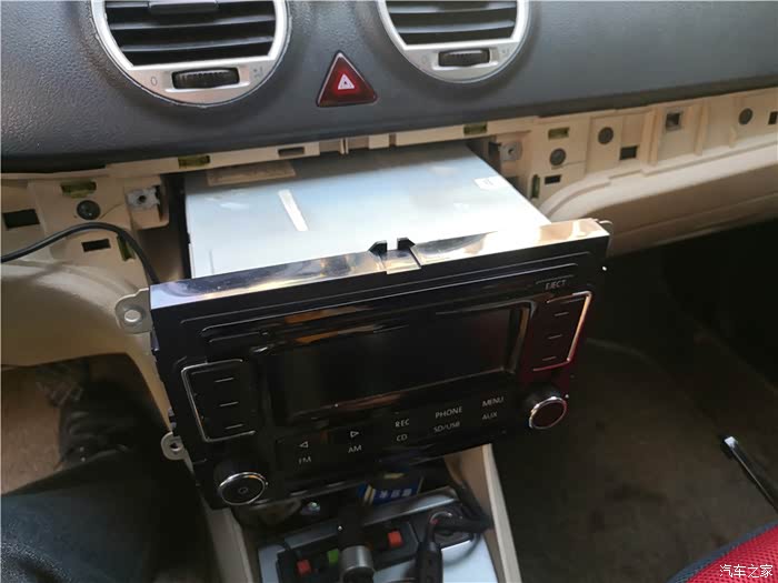

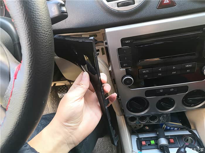

开始拆,先从两侧的塑料件。
没什么诀窍,就是慢慢撬开。
另外一侧也是如此。
取下塑料件。

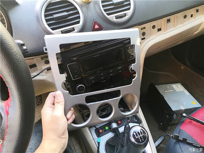

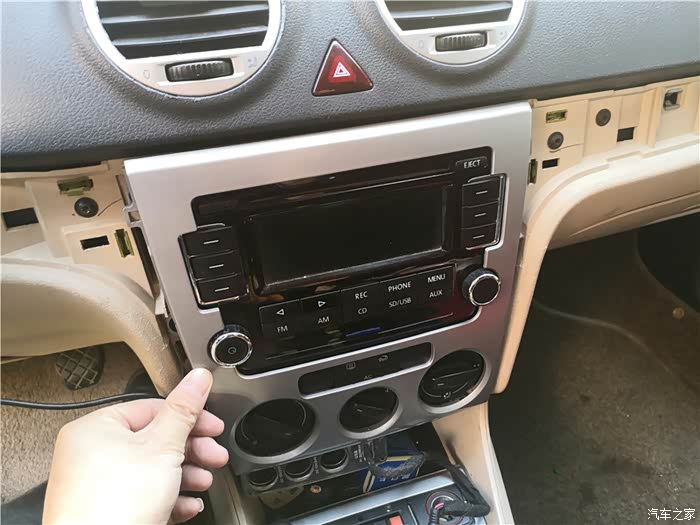

拆下外饰板。
其实就一个盖板。
一周四颗T20的螺丝。

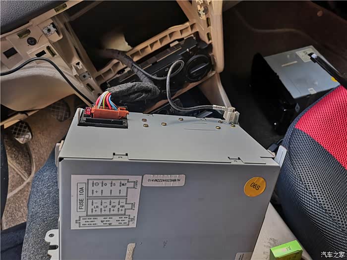

即可取出CD机。

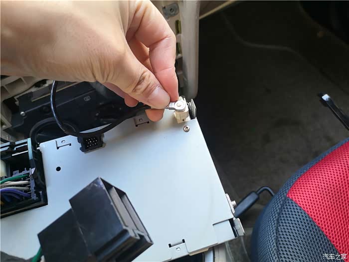

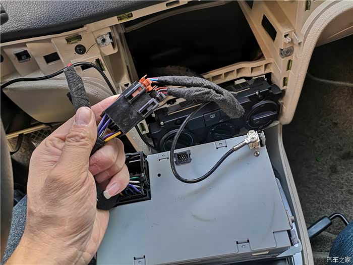

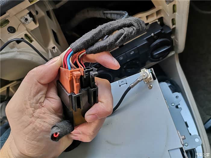

后面的电源线和天线。
直接卡扣设计,捏住直接拔出来。
电源线是一对设计。

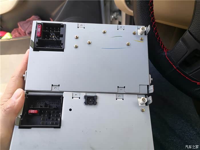

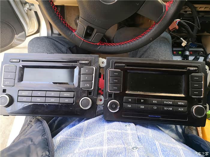

对比下低配和高配的CD机。
高配功能比较多,支持SD卡、蓝牙、六蝶CD等。

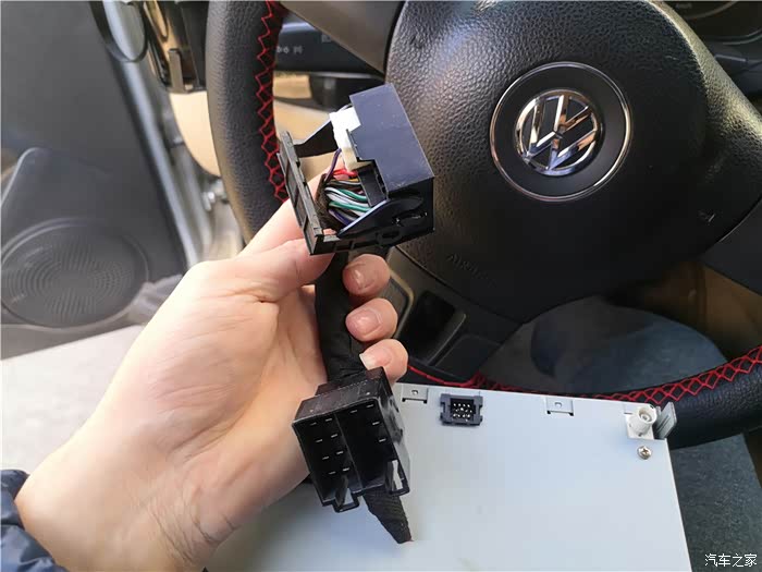

后面的接口也是不同的。
需要专用的转接线。
转接线以后直接对接,不需要自己改线。
插入电源接口。
扣上开关即可。
另外一侧就是对接的接口。
图片已删除
原车就提供电源线和天线。
天线的话简单,直接扣上。
有了专用接口,也很简单,只要对接即可。
***即可。
这样就对接完成了,简单吧。

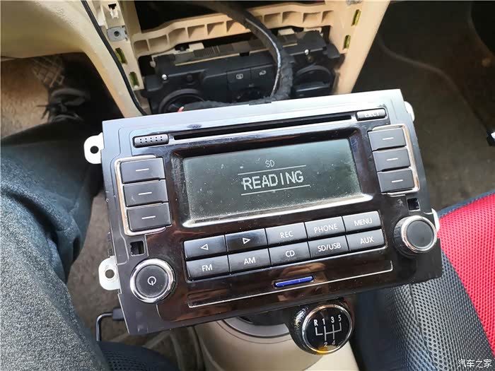

开机,测试下,收音机正常。
SD卡,正常。

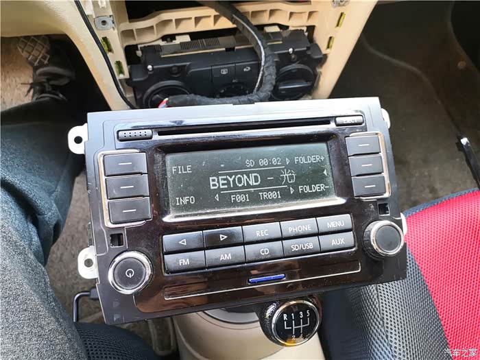

播放音乐正常。
六蝶CD,正常。
没问题,那就恢复。
固定螺丝,原厂的都是匹配的。
外面的盖板都是匹配的。
全部恢复,毫无违和感,不错。
老车虽老,但是更新以后功能不少,一下子提色不少哦。这样实现了不少的功能呢,喜欢听歌的可以更新音乐,还可以实现手机蓝牙。功能比较丰富,车子更加完美啦。
