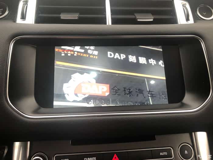

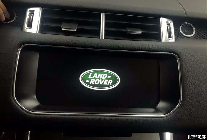

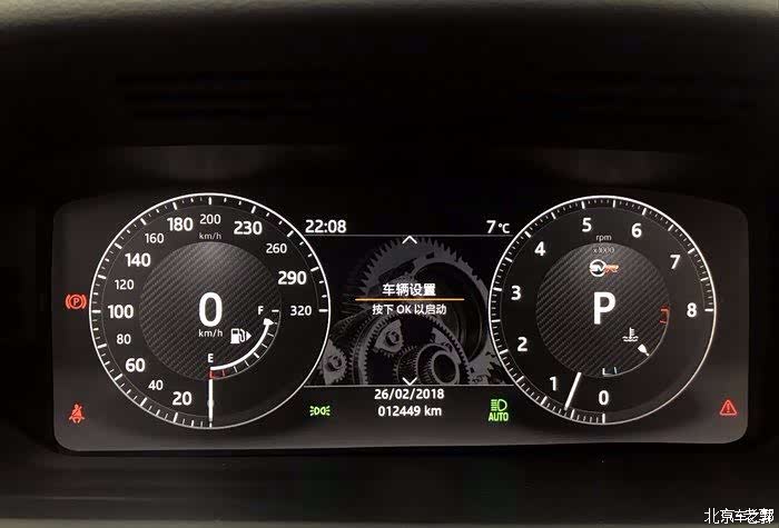

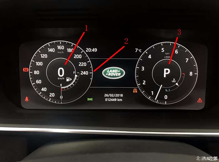

原车的开机画面,绿底白字,LAND ROVER
这是原车的初始界面,1指的是原车的仪表底是纯黑色的,2指的是原车的时速表显示的是240, 3指的是原车的右侧仪表目前没有显示任何东西
以上两张图表示的是原车的两个主要显示区域,中控显示屏和全液晶仪表显示器,是没有刷隐藏之前的,现在图上标注的1、2、3点接下来大家可以好好对比一下

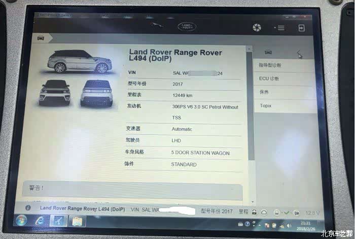

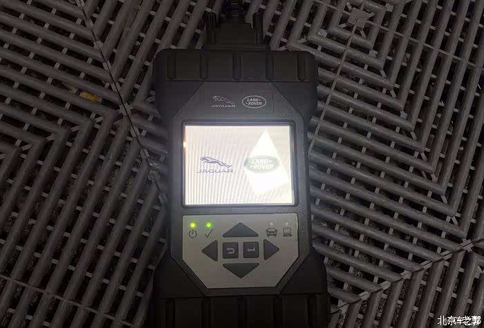

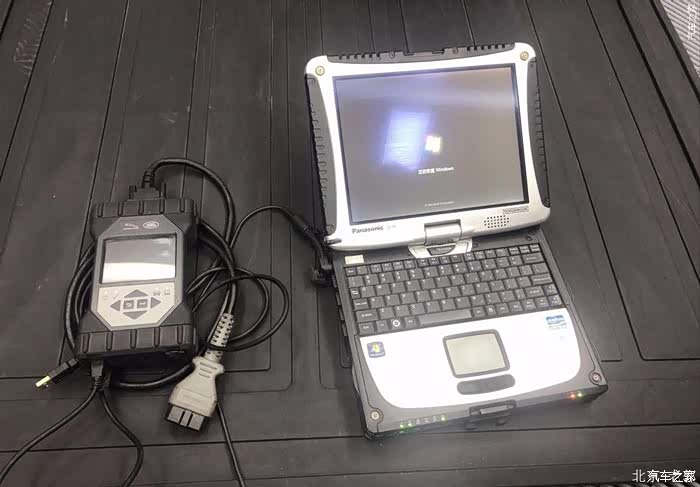

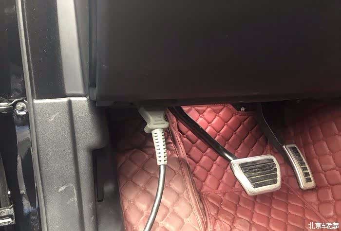

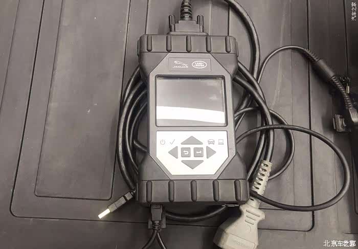

刷隐藏必备,在大家做一些改装的时候,这两件设备也是必不可少的,主要用来做软件的编程,匹配
插口对插,连接车辆数据
原车的各种信息全都可以看的一清二楚,接下来给大家介绍刷之后的效果和功能详解

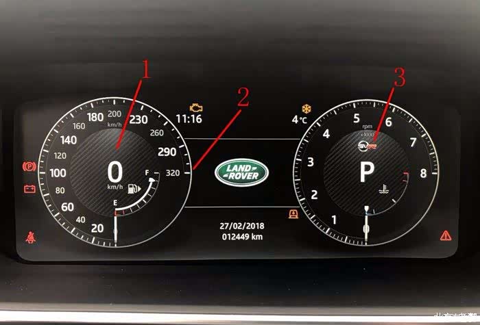

1-碳纤维仪表底
2-仪表显示240提升到320
又出现了咱一开始的1,2,3,忘记的车友也不要再往回翻了
看就完了,1指的是刷完以后的碳纤维仪表底,视觉感受倍增,2指的是240升级到320, 3指的是多了一个svr的小图标,怎么样,不错吧,请接着往下看

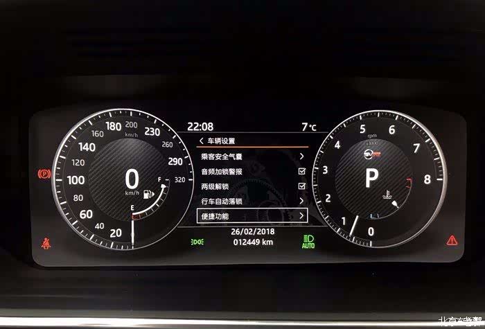

接着进入仪表菜单,找到车辆设置,点击OK键进入
选中车辆设置里边的便捷功能,进入

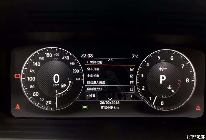

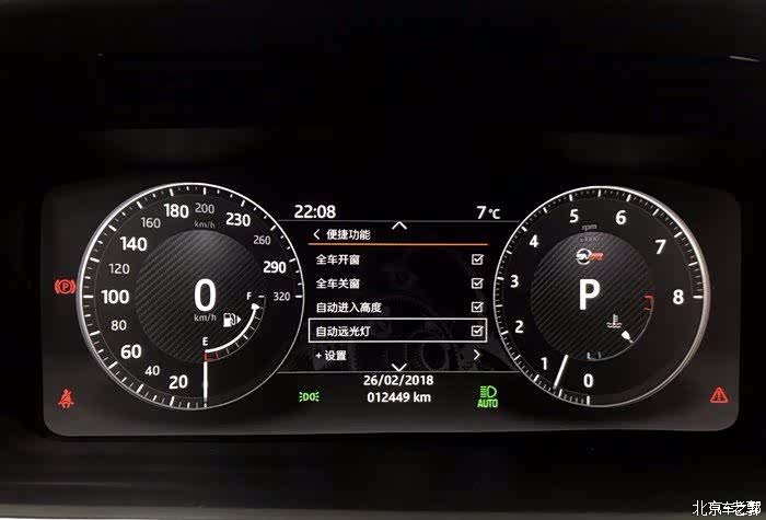

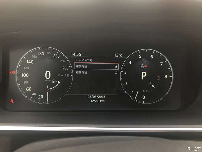

3-自动远光灯
这是通过电脑编程刷出来的自动远光灯
这是通过电脑编程刷出来的自动远光灯
选中后点击√后正下方的灯光显示AUTO就会在行驶中速度超过40的时候自动开启,当前方没有灯光的时候会自动开启远光,有对方车辆会灯时会自动关闭,非常实用,特别是跑长途和山路很实用,
再点击自动远光灯下一行“+设置”进入
再点击自动远光灯下一行“+设置”进入
进入后会有两个选择,这个是根据国内外驾驶位置不同来选择的,国内的选择左侧驾驶就可以

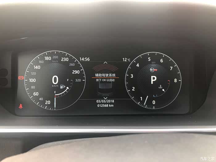

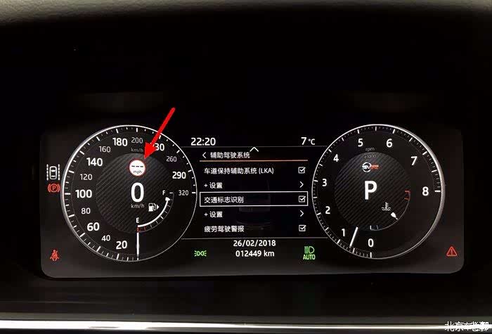

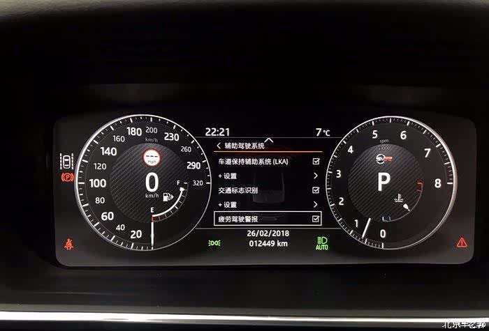

再进入辅助驾驶系统
4-方向盘纠正

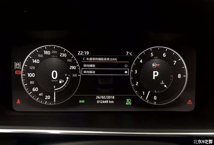

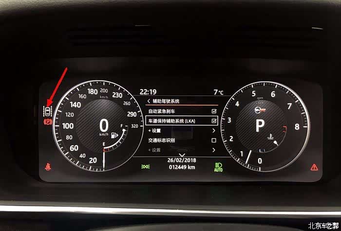

选中车道保持辅助系统(LKA),仪表最左侧会看到两侧虚线中间一个车子的图标,红色箭头标识处,
车道保持辅助 (LKA) 是一种附加辅助设备,帮助驾驶员将车辆保持在当前车道中。
然后选中下一行的“+设置”进入
然后选中下一行的“+设置”进入
两个选择,第一个是转向辅助,当车辆意外偏离行驶轨道时,系统会自动纠正方向盘,使车辆回到正确行使轨道上,。;第二个转向振动,如果车辆偏离车道中央,且系统没有检测到明显的车道变更操作或方向指示灯的使用,则触发振动警示。

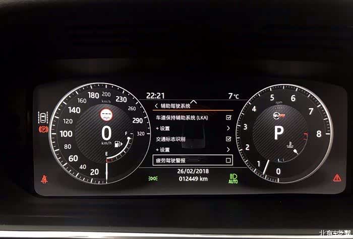

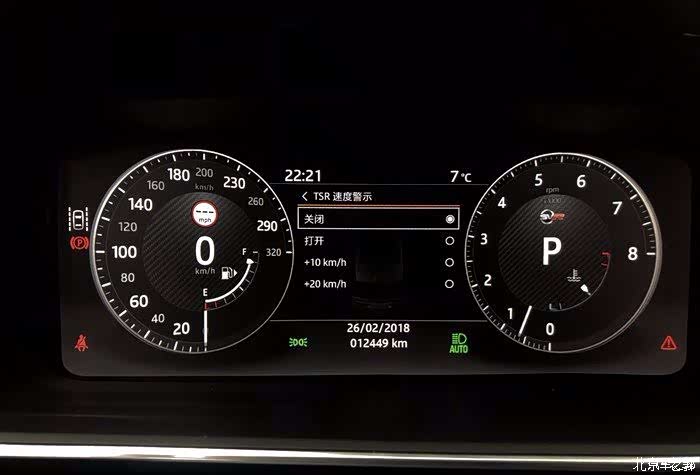

5-交通标志识别
交通标志识别,选中OK打 √
交通标志识别,选中OK打 √
左侧碳纤维仪表底上的红色箭头标识处就显示在这个里边,识别出来的前方道路的速度提示,这里大家要注意看一下,白色圆圈里边写的是mph(英里),但是在国内这个是通过内后视镜后方kafas摄像机识别机动车道旁的限速标识,所以实际显示的是公里,所以不要超速了哦
然后选择下一行“+设置”点击进入
然后选择下一行“+设置”点击进入
也可以利用系统来提供超速警示,当车辆速度超过显示限值并在达到设定数值时在显示屏中闪烁速度限速标志。可以打开和关闭速度警示,也可以调整设置,以显示三种不同的设置:
车辆速度等于检测到的速度限值。
车辆速度比检测到的速度限值高 10 公里/小时。
车辆速度比检测到的速度限值高 20 公里/小时。
车辆速度等于检测到的速度限值。
6-疲劳驾驶提醒
选中疲劳驾驶警报
选中疲劳驾驶警报
这个的话不会有任何明显的识别标志,当你长时间行驶,系统监测出来你已经处于疲劳驾驶时间的时候就会提示您,在这里建议大家在长时间驾驶车辆时,一定要注意不要疲劳驾驶,安全第一

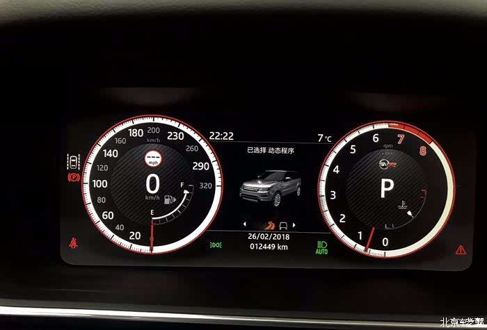

7-RS动态赛道模式

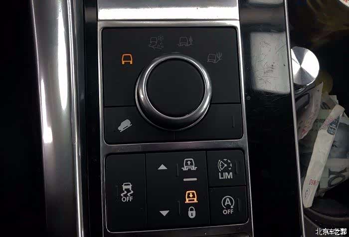

原车地形开关,点下中间旋钮,在公路模式下再向左旋转
RS动态赛道模式着重介绍一下:刷完动态模式后,17款仪表会变成红圈白里,17款以前仪表是直接出现红圈加碳纤维仪表底,这个模式增加了底盘悬挂硬度和油门灵敏度,感觉运动感更强了,类似于宝马的普通驾驶模式变成了Sport/Sport+模式,其实并没有真正的所谓动力提升,但很多人宣传为动力提升卖的很贵,这样是不对的,不要被带偏了,这个模式不会增加任何的动力提升,真正原厂提升40P动力程序接下来会和大家介绍的

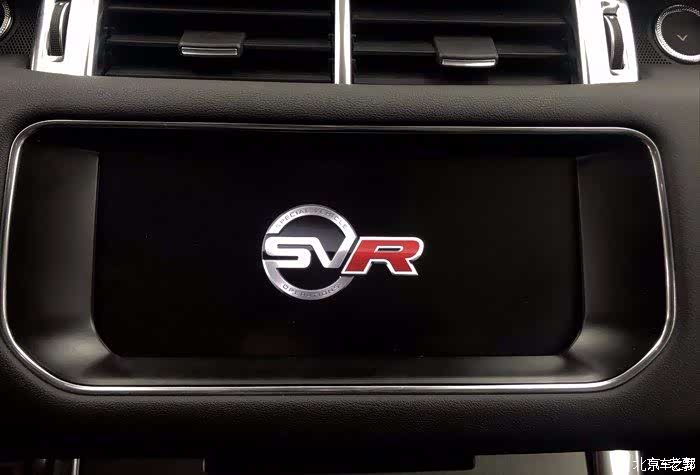

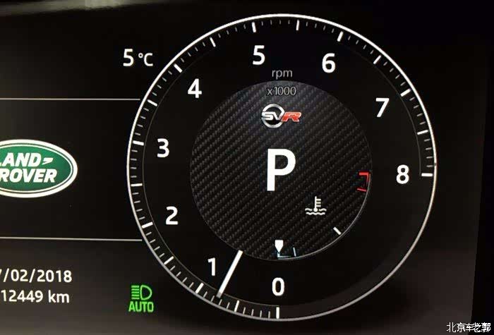

8-SVR图标
开机画面变化为SVR图标,多了别样的味道,视觉效果不会那么疲劳,也很帅
原车是液晶仪表的话,仪表右侧也会显示SVR图标,SVR代表揽胜运动的顶级标示,看起来很炫,就像宝马的M和奔驰的AMG一样

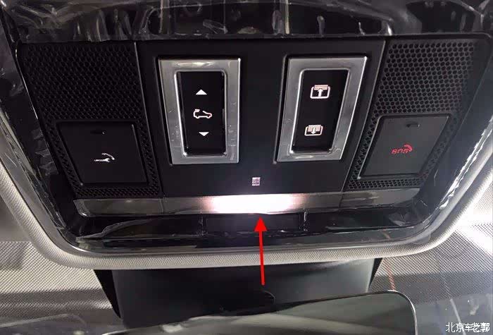

9-开门迎宾踏板灯和阅读灯不亮,按住中间灯,闪3下即可复位
路虎有个小毛病之一,就是开一段时间,开门迎宾踏板灯和阅读灯不自动感应了,我车刚开了一万公里就出现了两次,解决方案:就是按住中间灯,闪3下即可复位,就好了,也可以说是一个小技巧

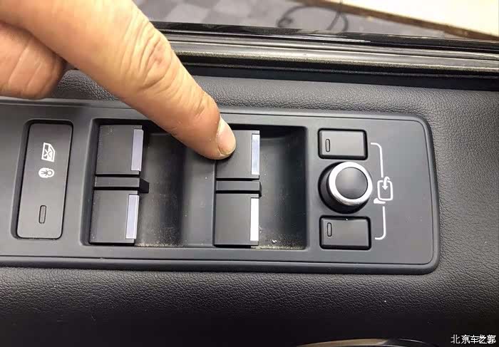

10-玻璃一键关闭一键打开 勾起3秒连续3次
还有一个小毛病就是,有的时候,您的爱车后期改装舒适进入、电吸门等拆门板的工作后,会发现玻璃不能一键关闭和打开了,还有就是开一段时间以后,也会不能一键打开关闭,不要慌张,只需要连续勾起原车车窗开关键,任意一个都可以,勾起3秒连续3次,就会恢复正常

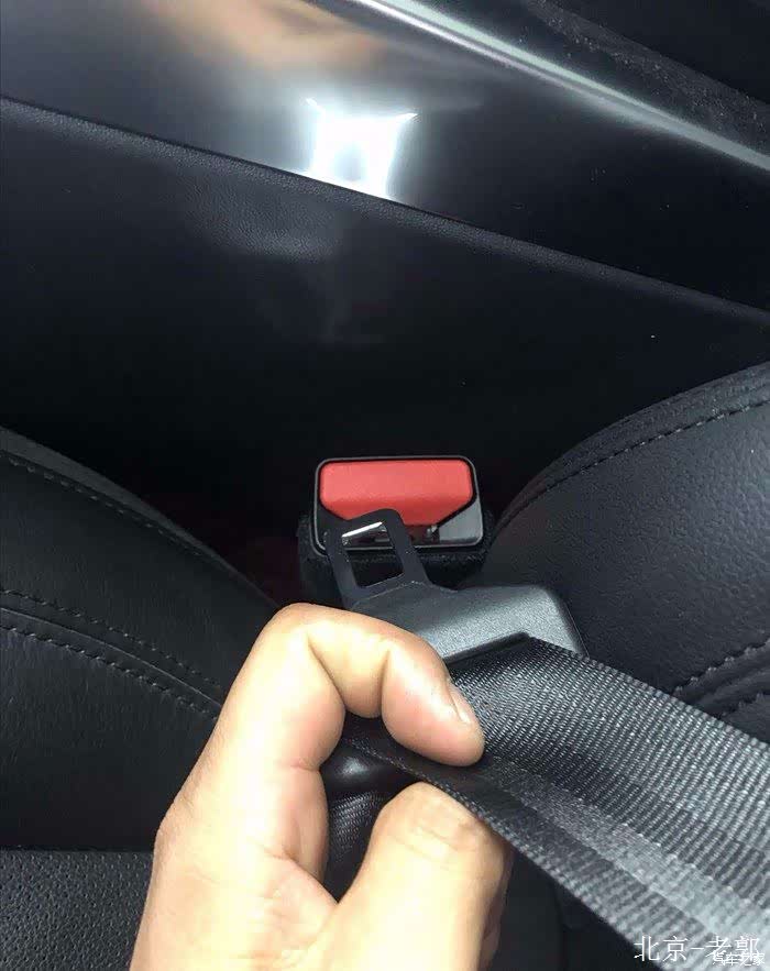

11-安全带提示关闭
有的时候会觉得安全带提示的声音无聊,只需要在一分钟内把安全带来回插拔11次,提示就会关闭
当然了,在这里还是希望大家安全第一,无论是行车还是乘车都一定要系好安全带

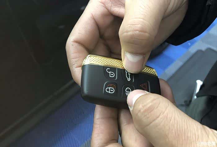

12-钥匙可操作悬挂功能
这个属于小技巧了就,钥匙可操作悬挂功能,同时按住灯光键和解锁键,悬挂会自动升起
同时按住灯光键和后备箱开启键,悬挂会自动降落,开启和下落都需要同时按住哦,一直按住不松

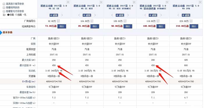

13-真正340P动力升级381P
最后介绍一下340P升级380P,因为刷完之后也不会在车上看到识别的标志,所以仅做文字说明了
普通模式汽油马力提升40(柴油30),改善起步肉,中断加速乏力,换挡顿挫,油门反应更加的积极灵活响应,ABS刹车系统和变速器换挡时间会精准提前。和RS动态赛道模式搭配使用给您不一样的速度与激情!!
这里用汽车之家的车型配置图给大家讲解一下,可以看到红色箭头标识处,扭矩是不变的,都是450,但是您原车的动力会通过电脑软件编程提升41马力,刷完之后会明显感觉和原先有不一样,当你开一段时间后,你再刷掉后,你绝对会要求再刷回来的。这个动力升级市场上很多可以刷的商家,收费不等,有的六七千,甚者上万,先不说那么多,接着往下看,有惊喜
