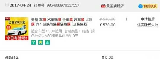

2016年底购车4S店赠送全车膜,因赠送前档膜颜色较深,仅在4S店贴侧后膜。 次年在淘宝美基旗舰店购买V8陶瓷前档膜在车上使用。

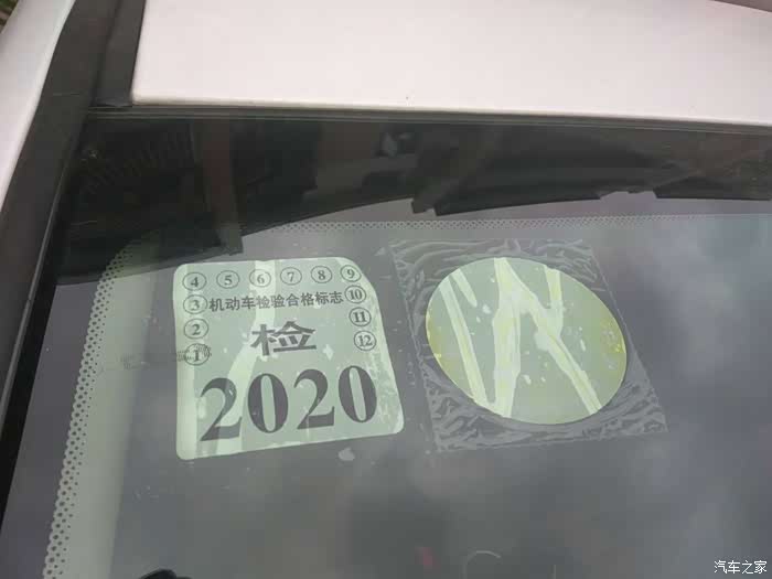

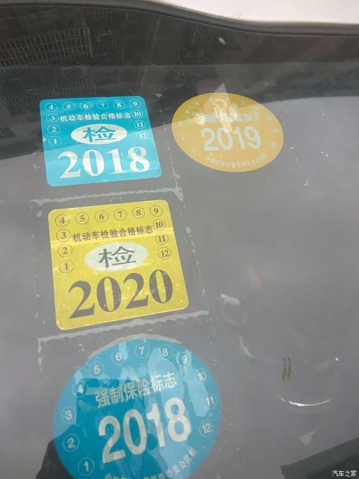

贴膜使用后一直感觉其隔热性很差,并且前档上帖的交强险帖和年险标均存在褪色问题。。。今天特别严重!!
这是我的车的。。。。才几个月就这样了。。。
这是我同一个小区的其它车辆。。。。18年的标都没有明显的褪色问题。。。

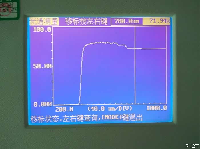

向其售后进行投诉,其售后同意发一张V8前档膜进行更换。收到该膜后,用同学的实验室的分光光度计进行了一次光谱扫描。。。 结果。。。。
这是美基旗舰店对其V8前档膜的广告宣传!!!

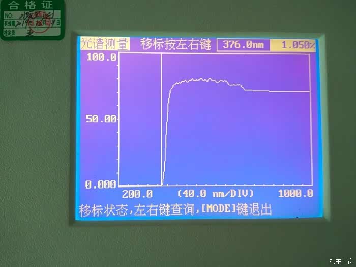

对紫外线的99%的过滤折点在376nm,380nm紫外线不能完全过滤,普通的验钞笔能透过该膜对人民币防伪标识进行明显的显影!!!这问题还不是很大。。。

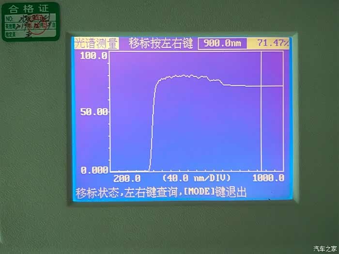

更大的问题在红外线波段,780nm波长透过率71.94%,阻隔率28.06%。。。
900nm的红外线透过率71.47,红外线阻隔率28.53%。。。从图片中线条可以看出从780nm至1000nm的红外线波段其透过率均超过70%,阻隔率均不超过30%,与其网页广告宣称的66%相去甚远。。。。这就是这两年来,一直觉得隔热差的原因,红外线都滤不了,谈什么隔热!!!

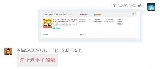

已就此情况与商家联系,商家售后拒绝就这一虚假广告并且严重不良产品退款。。。。

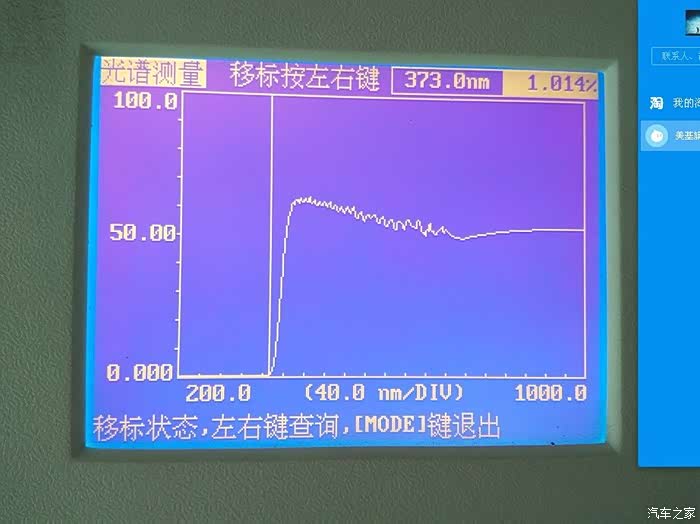

来个花絮。。。。这是购车时4S店送的前档膜,未帖带回。。。同样的光谱扫描的结果,红外线透过率和阻隔率均在50%左右。。。折腾啊!!!
