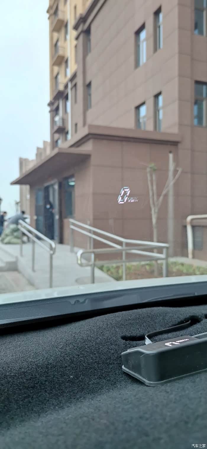

高速记录仪后摄和抬头显表现

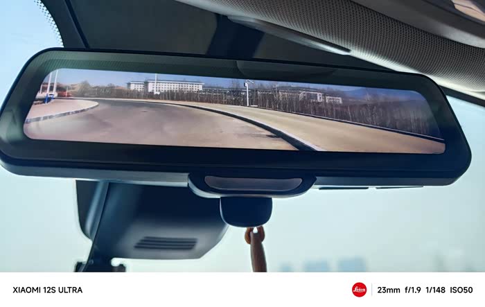

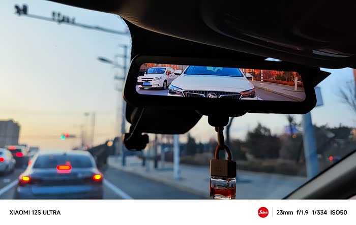

       巧手改装之一:凯迪拉克二代流媒体记录仪。花费480元。就我目前知道的,大通G50车友加装这款记录仪的,我是独一份。哈哈😄因为我之前的雪佛兰八代迈锐宝曾加装过凯迪拉克二代流媒体记录仪,它的高清晰度和超广角镜头深深的吸引着我,所以大通加装流媒体记录仪也是必不可少。因为已经停产,所以市面上卖的多为库存,但是“物以稀为贵”,各类交易平台价格来到了1000左右,单个后摄像头都能炒作到4.500元,我只能在某二手平台“大海捞针”。终于功夫不负有心人,我以较低的价格买到了我心心念念的二代流媒体。可能有的车友会问,费这么多劲买个这么老的记录仪值得吗?我想说的是,用过的才会懂。虽然它不能联网下载视频,虽然它偶尔会蓝屏,但是当下来说,我还是喜欢它的。

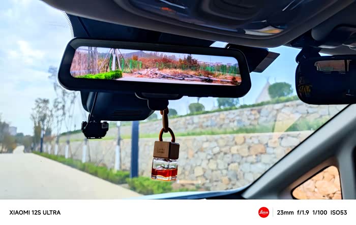

原车后视镜替换。

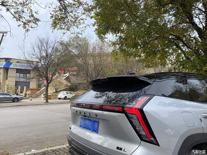

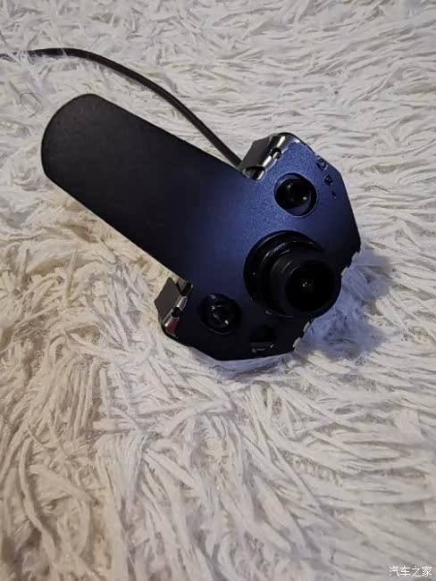

后摄像头,看起来不起眼,单独买很贵

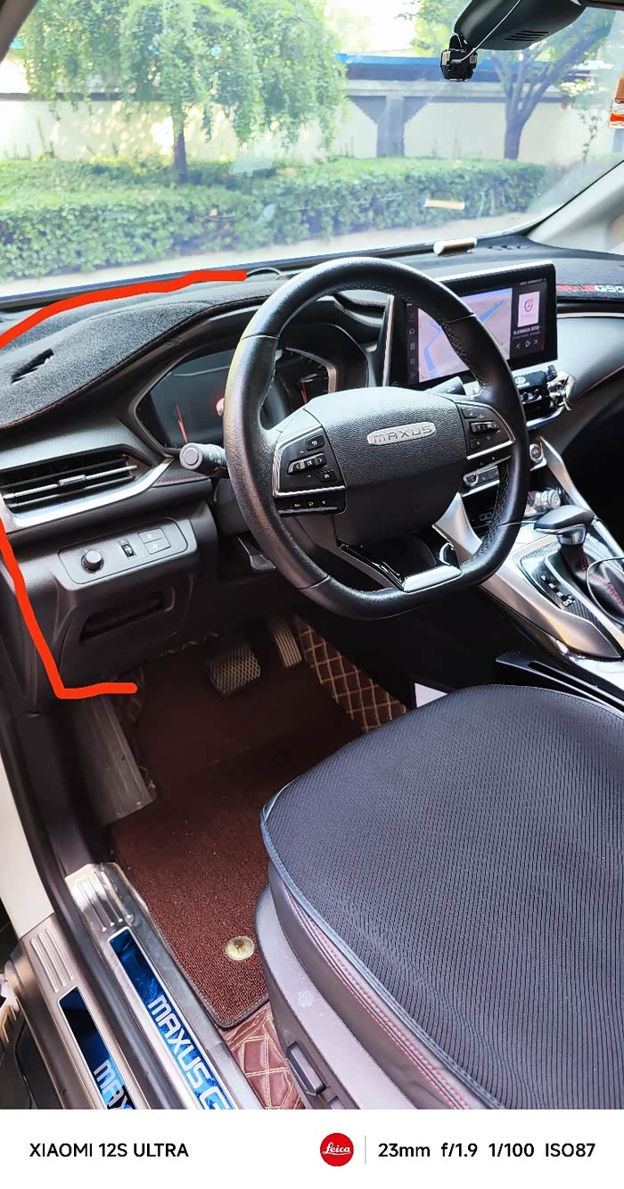

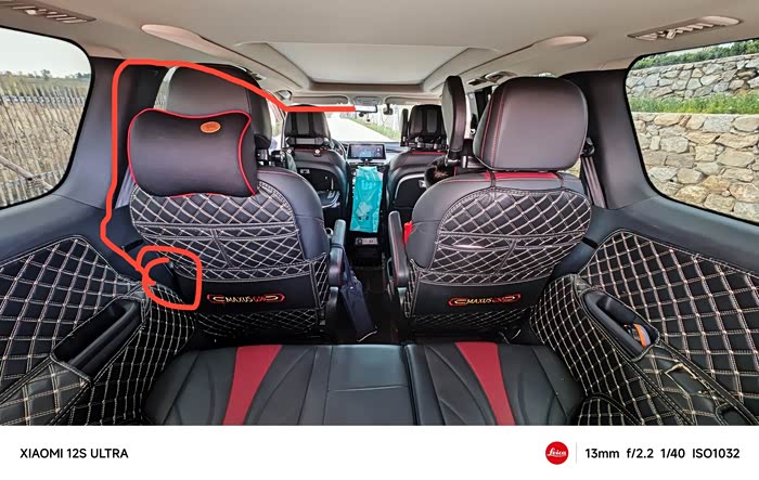

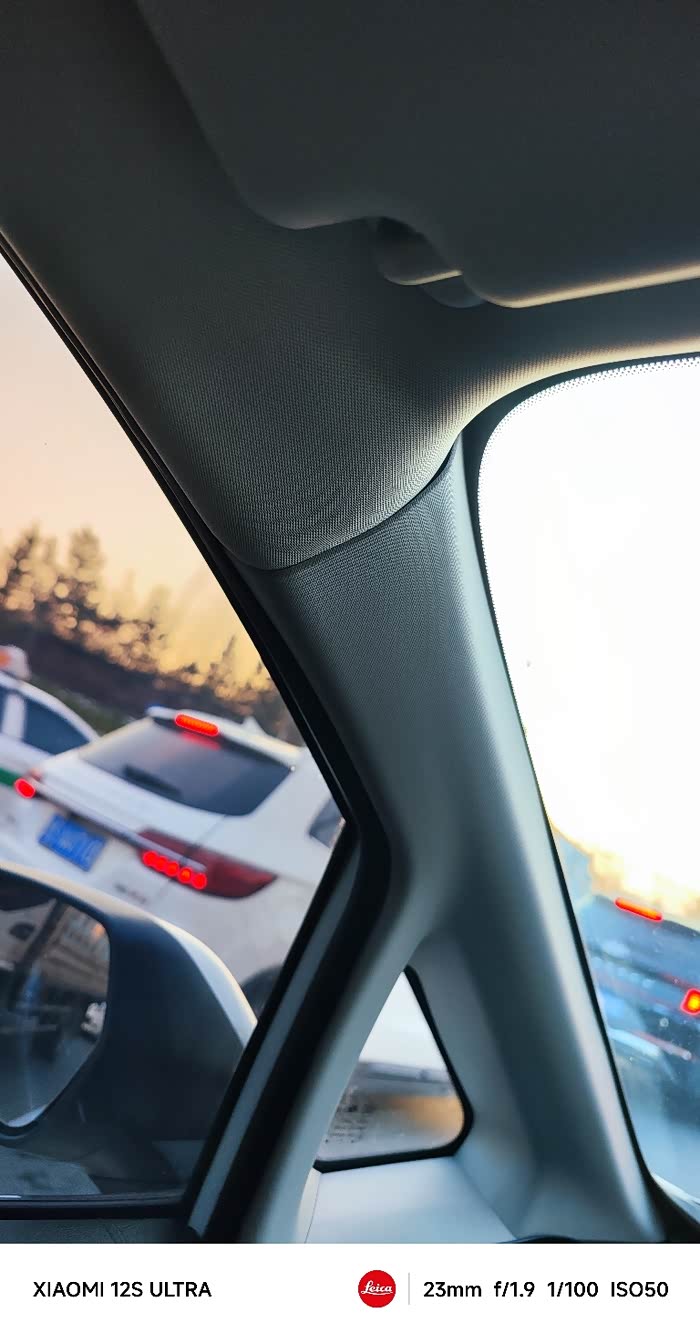

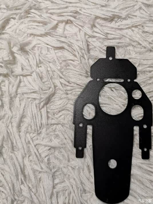

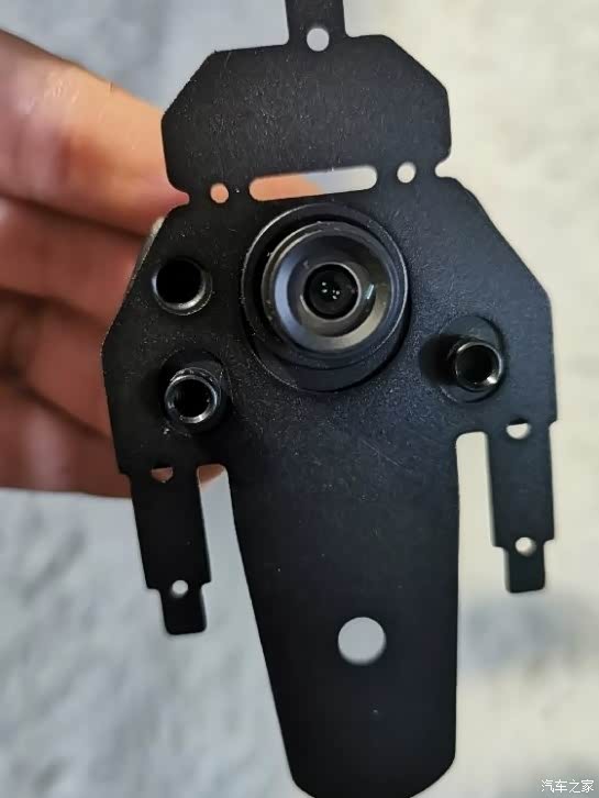

因为不是原配车型,需要自己diy一下摄像头支架,好在网上配件挺全,购买了前后摄像头支架,前面的摄像头用3m胶固定,后面的摄像头打孔安装。
摄像头支架
走线简略图,很简单。

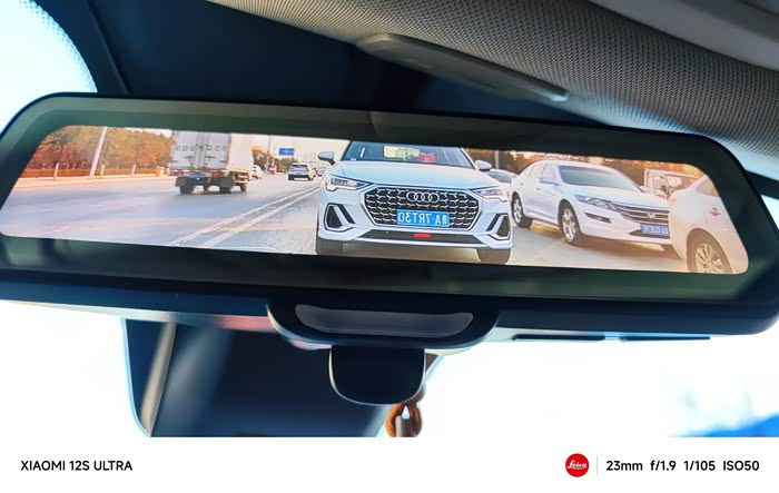

效果超级棒。
清晰度不错,美中不足的是下载视频只能通过读卡器插电脑导出。

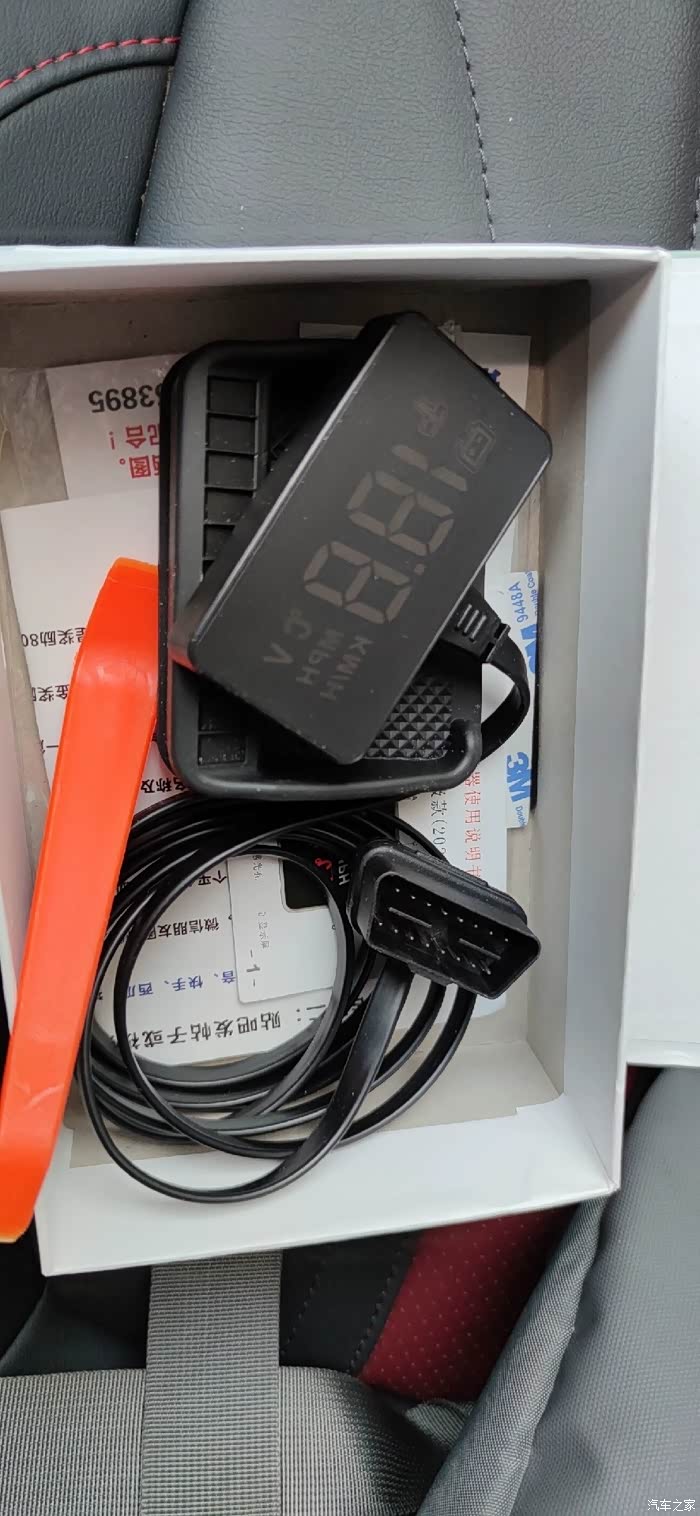

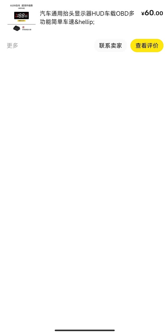

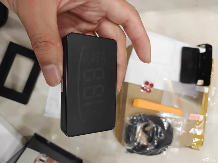

      巧手车主改装之二:抬头显示器。我购买的是最简单的抬头显示器,只显示时速、电压、水温等常用数据,简单又实用,二手平台淘得,花费60元。走线简单,几分钟就能搞定,根据自己喜欢的位置摆放,时速显示准确,目前使用近一年,十分稳定。
两分钟走线完成。
实际显示比拍的清楚,没有加贴片效果。
