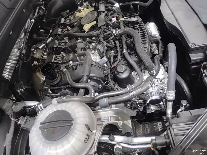

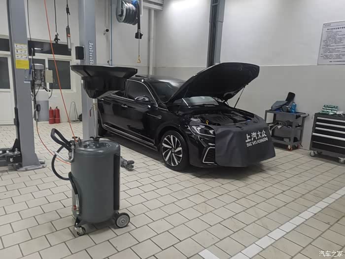

保养开始,技师把车提到车位,铺好坐垫防护、方向盘防护、发动机舱防护,一切准备就绪。

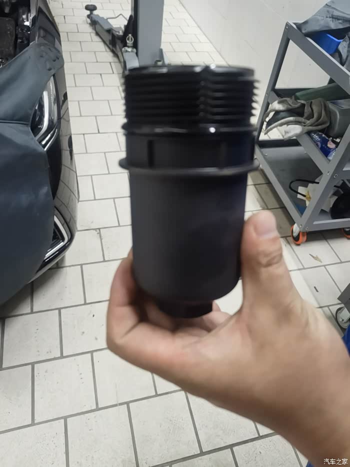

这款车机油滤芯在上部,
不需要把车提升起来排机油

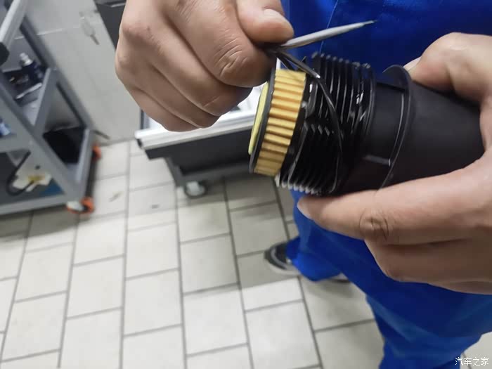

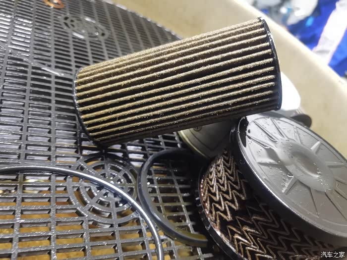

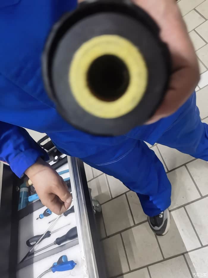

拧下机油滤芯,这款机油滤芯外壳是塑料的,机油滤芯比较黑了

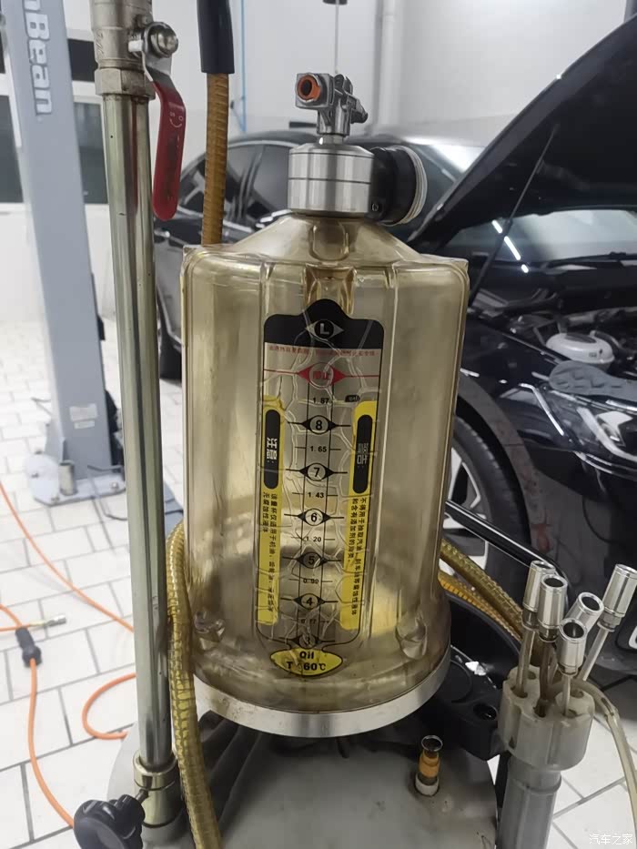

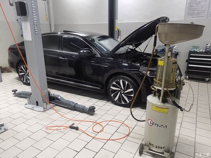

开始抽取废机油正好抽出6升机油,抽的很干净
抽出来的机油颜色也不深,机油拍晚了,基本放空了

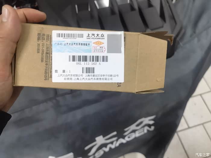

开始装机油滤芯
防渗油皮圈需单独装上

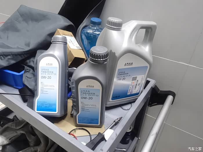

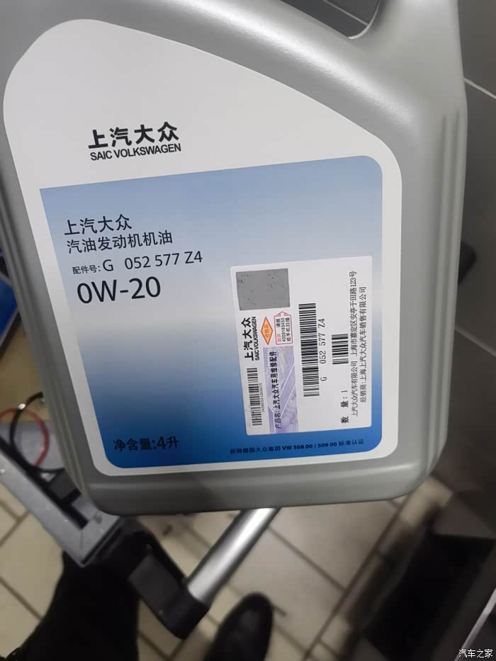

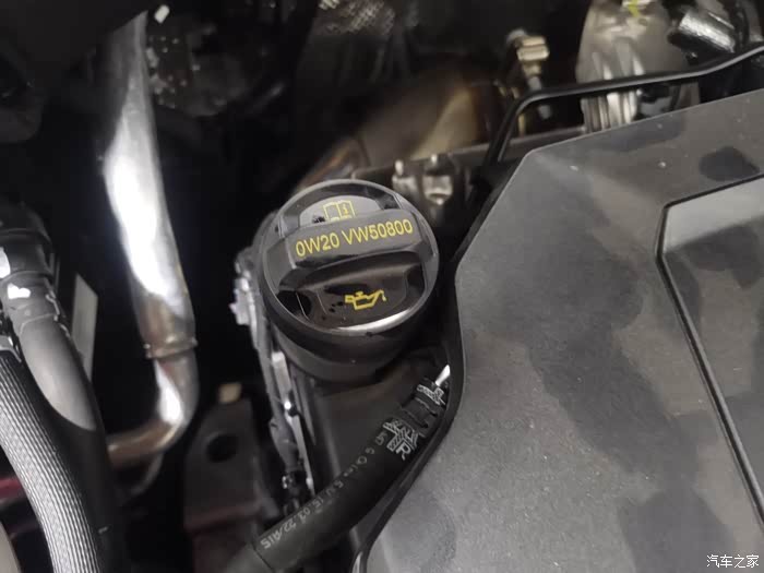

开始加机油机油型号0w-20,
一大桶两小桶

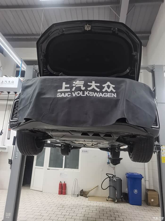

加完后恢复原貌,提升起来进行整车检查
对发动机舱进行了清洗,除去了滴到外面的机油,对覆士吹干净,整车焕然一新

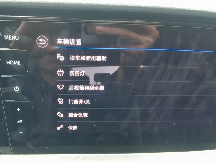

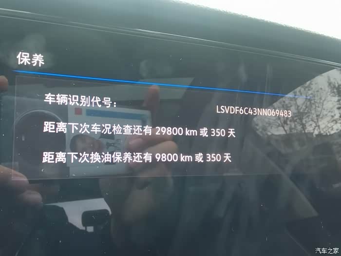

最后需要对车辆参数进行设置
从中控、仪表处初始化保养记录,
便于后期及时提醒大功告捷,首保高效完成。

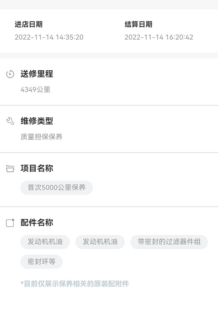

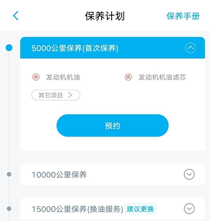

超级 app 会对保养具体情况记录保存下来,便于后期查询。
