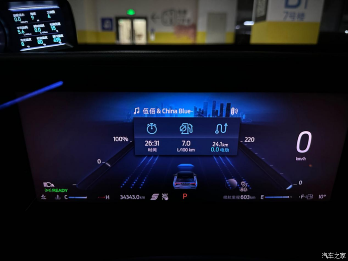

而锐界L混动的发动机不停机,是由很多种原因造成的,比如发动机水温(65度停机,低于60度启动)、机油温度(比水温大概低8度,规律相同)、车窗除雾、AC空调、电池温度、车速、油门大小、运动模式、排气(三元催化和颗粒捕捉器)温度等,都会影响发动机运转。
众所周知,发动机保持一定的温度,有利于提升燃烧效率,而锐界L混动标定的发动机水温停机的温度是65度,运转的温度是60度。也就是说,在冬季寒冷地区,发动机热车的时间会长一点,我实测的时间是室外温度零下28度放置15小时以上,冷启动水温大概零下20度,加热到水温65度发动机停机,用时大约6分钟。这是车辆静止时热车的时间,如果缓慢行驶,热车时间应该会更短一点。我的OBD显示机油温度和水温大约相差7度,所以机油的停机温度和运转温度就应该是58度和53度。
寒冷地区,车外温度很低,很多车主就会把车内温度调到很高,这样里外温差大,车窗玻璃就容易起雾,就需要开空调AC开关或者风挡除雾,这样发动机就会一直启动工作,导致车辆没有纯电行驶里程。
而动力电池最佳能效工作区间也有一定的温度范围,冬天如果外面气温太低,动力电池温度过低,系统同样不能实现纯电行驶。另外车速高了发动机就需要启动来驱动车辆行驶,一样没有纯电行驶里程。同时,锐界L混动定位为“大马力E混动”,所以为了保障动力强劲,它的油门调校的非常灵敏,油门稍微大一点,发动机就会启动让车辆保持强劲动力,这时候同样没有纯电行驶里程。

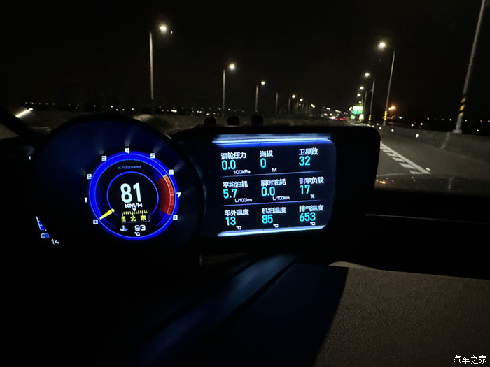

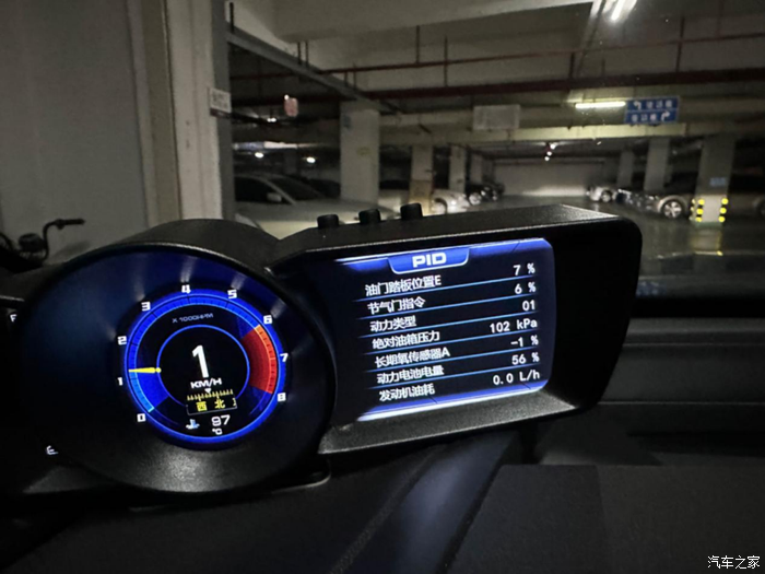

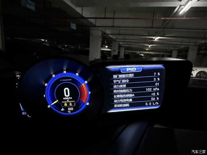

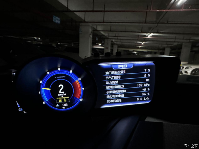

还有两种容易被用户忽略的情况,一种是运动模式,一种是排气温度,这两个也是对纯电行驶里程有影响的。运动模式下,为了保持车辆强劲的动力需求,发动机会一直处于运转状态,只有在速度为零时,发动机才熄火,只要速度不为零,哪怕是1km/h,发动机也会启动,所以,如果你开运动模式,你的纯电行驶里程也为零。需要注意的是,运动模式是必须手动操作开启。
至于排气温度的问题,这个也是很容易被大家忽略的因素。排气温度低,会影响三元催化和颗粒捕捉器的工作效果,所以如果排气温度低了,发动机一样要运转保持排气温度,这个时候一样不会有纯电行驶里程。
