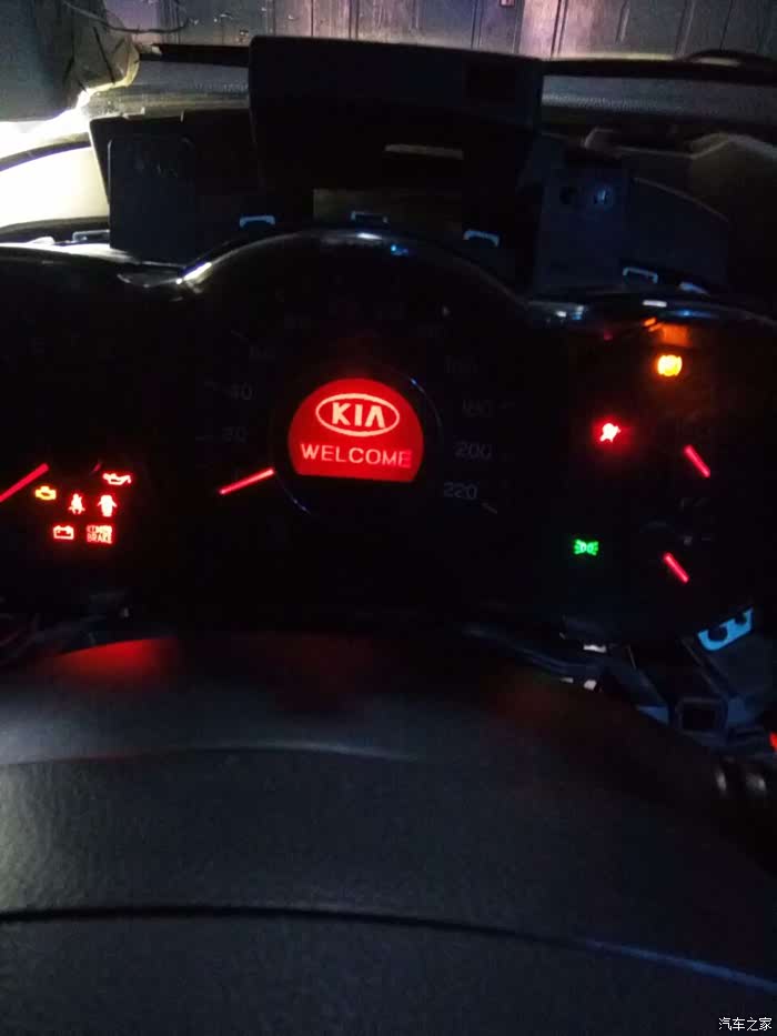

亮度调节和仪表安装完毕
很完美
雷达距离显示
车门和后备箱显示
挂挡提示什么的都有 跟top的功能完全一样了。
