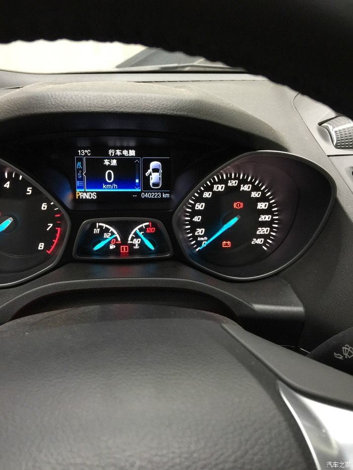

有同学遇到开通后仪表没有了方位显示的问题,实验很多次后现有办法解决了,我在开通是也一样遇到了,本以为我是运动刷的导航才有这个问题,但看来顶配的也一样的,解决办法是开通过程中,当到询问你是否有原厂导航这步时无论有没有都选择否,这样方位显示就一样会显示了,已开通的关闭后再开通,关闭方式和开通一样的,点击第一行按提示操作就好了。

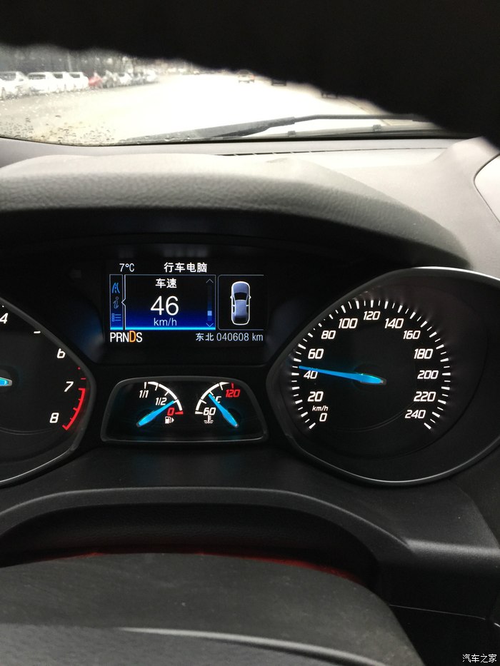

大家一直很想要得数字车速表在国外是标准配置的,但在国内这个功能是默认关闭了的,也就是屏蔽掉了,但通过VCM+ids可以开启,所以这个功能和升级IPC无关,和ccc也无关,和VCM几代也没关系,是否正版也没关系,是否最新版IDS也无关,(我就是92.01开通的)方法也很简单,开通时间不超过5分钟,开通后也不需要从刷ccc数据

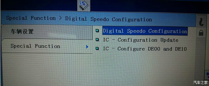

现在说方法,用IDS+VCM连接车辆后到刷隐藏的编程界面,会刷隐藏的看图片就知道怎么操作了
点击图片中的第一行,更具键面提示一步一步操作,完成后就会看到这个期待的界面了
