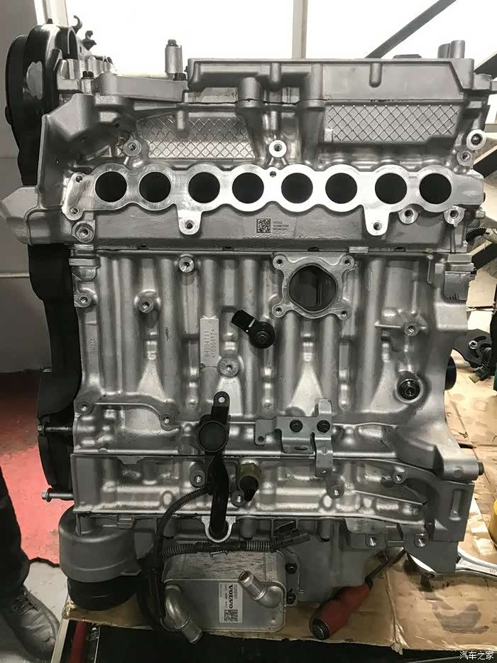

说到大修。个人认为关键需注意三条。1、正宗原厂配件。2、严格执行发动机组装技术数据。3、技师的工作责任心。很多修理厂,为了追求利润,都会采购品牌活塞环,只换一套环。但T11发动机,后期的分体环,因为厚度大(比一体环厚),原厂老款的活塞是装不上的。所以建议更换活塞总成。一套活塞总成,包含了活塞、活塞销、三道活塞环。虽然价格高了点,但值。必竟原厂件一般都是经过装车测试的。

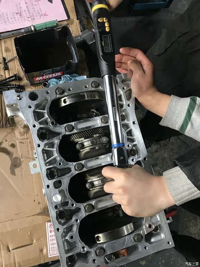

组装发动机,必须要用到扭力扳手,发动机的螺丝锁紧,一般都是力度+角规。就是说:第一步“XXnm”,第二步“XX角度”。如果一家修理厂,连扭力扳手也木有,谈啥组装精度呢。
而且吧,螺丝的规格不同,扭力也不同,所用到的扭力扳手也不同。扭力扳手一般都有力矩区间(比如20-200nm)。所以。组装发动机。一般需用到大小三把扭力扳手。当然,有工具不用,也是白搭。许多“四爱四”各类工具相当齐全,但工人嫌麻烦,不爱用。也是徒然。
而且,所有扭力扳手,在用了一段时间后,都需要用专用设备经行校扭标定。否则,误差大等于没有啊。

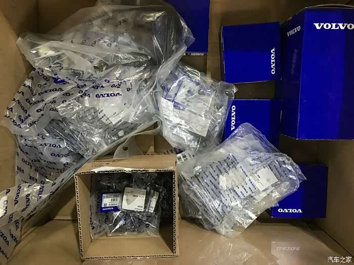

T11发动机大修,一般更换哪些配件就可以了呢。个人建议,1、新款活塞总成2、进、排气气门油封,3、气缸床垫,4、曲轴前、后油封及凸轮轴油封。5、连杆瓦(一般上片容易磨损)6、其他密封件。

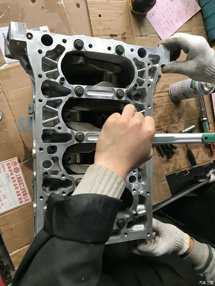

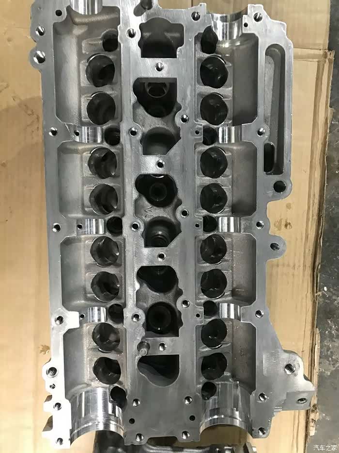

缸内直喷发动机差不多都这行德性,进气油气过多,或气门油封老化,进气门背面积碳多。建议间隔3万公里检查并清洗。

组装必须要用的扭力扳手。短的小扭矩。长的大扭矩。
带角度的扭手板手。数显的精度高。普通的角规仪误差大。
定扭枪。虽然价格高,但效率高。
车厂总装线上一般都有定扭枪。
力矩工具必须定期做标定。否则就没用啦。
力矩工具必须定期做标定。
力矩工具必须定期做标定。
力矩工具必须定期做标定。
螺丝的规格不同,锁紧力矩也不同喔。千万不能凭手感。有些“老师付”都喜欢这样。
分三次锁紧。力矩+角度+角度=标准。这样组装的发动机,才有精度,才不会有异响。才能平顺、平稳。

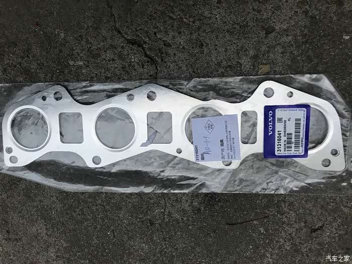

排气歧管垫
