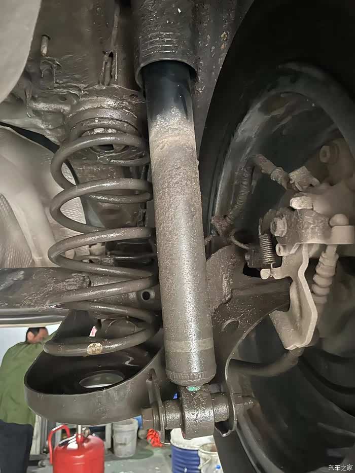

4、底盘动态感觉良好;现在底盘开起来,还算是中规中矩,跟买回来的差不多,只是在冷车的时候过减速带有吱嘎吱嘎的声音,然后车热了就好了,估计是哪里橡胶件老化了,保养也有吊起来看过底盘的橡胶件,前后轮摆臂上的橡胶套出现了疲劳纹,但还没有裂开,还算耐用,将就着开吧。

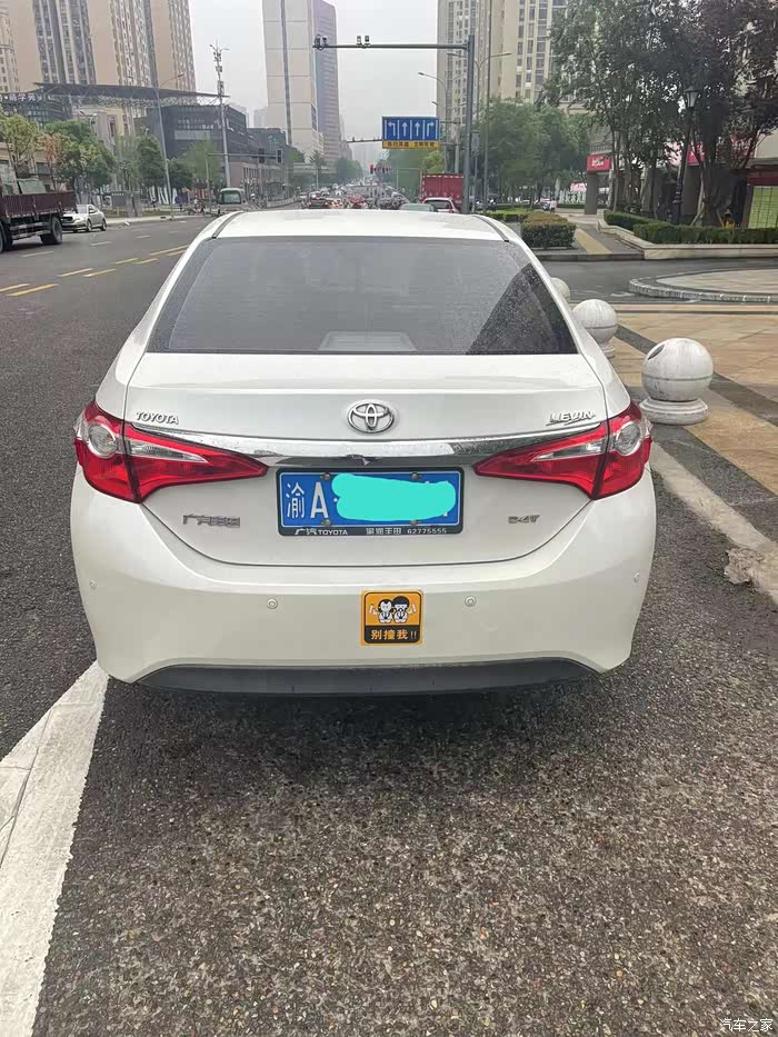

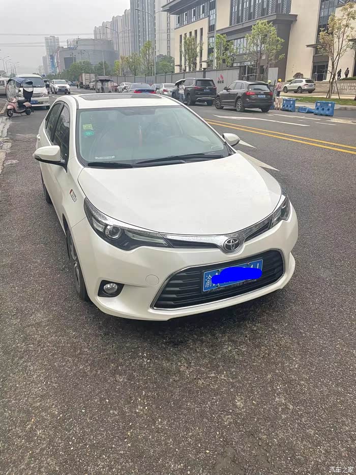

右侧45度,就那样吧

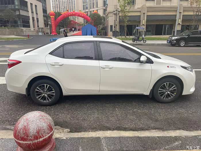

侧面挺好看,腰线很明显也很直

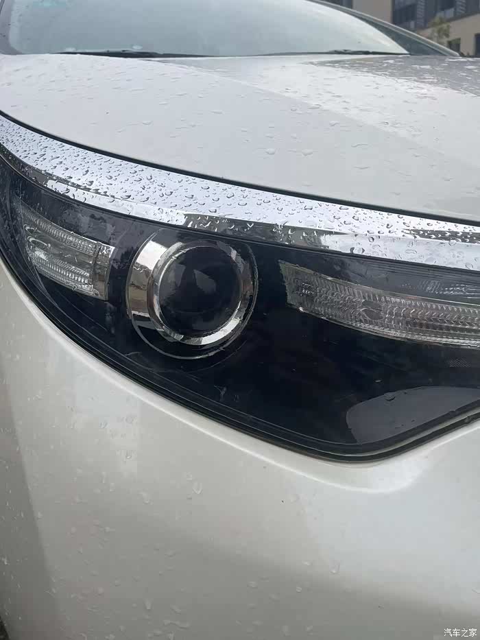

有神的大灯,已经改装氙气大灯和海拉透镜

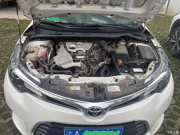

发动机舱,请无视里面的灰

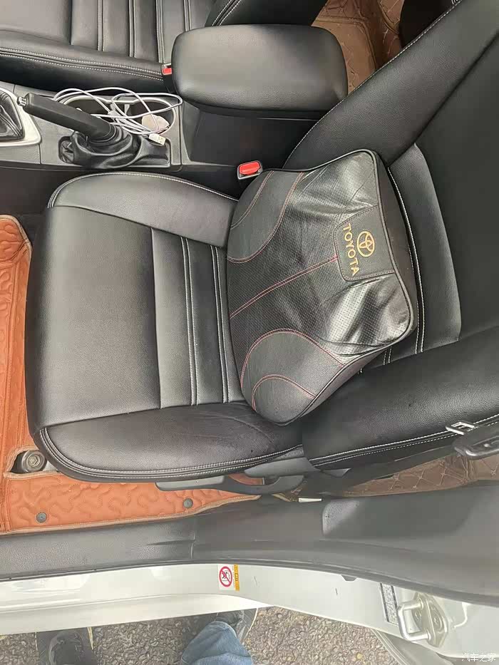

第二次包的皮座椅,4S送的在10万公里换掉了

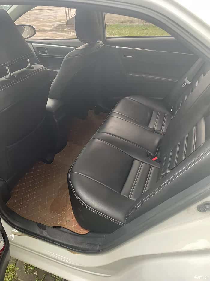

后排空间挺大的,最主要中间是平的

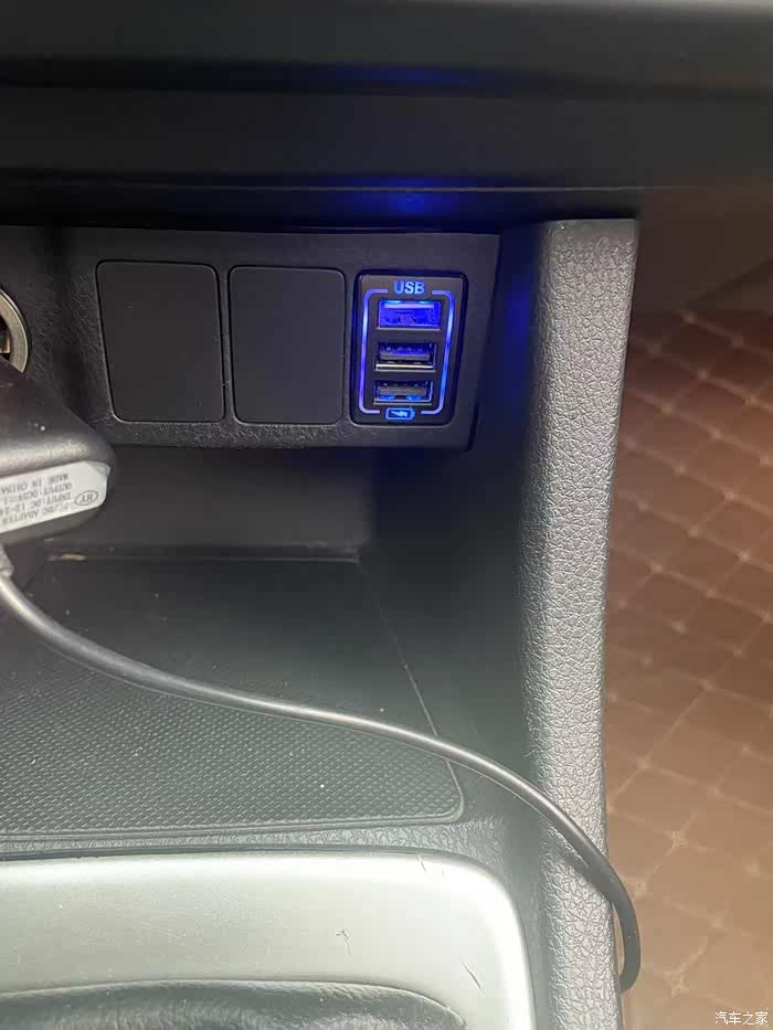

自己加装了个USB充电口,很实用

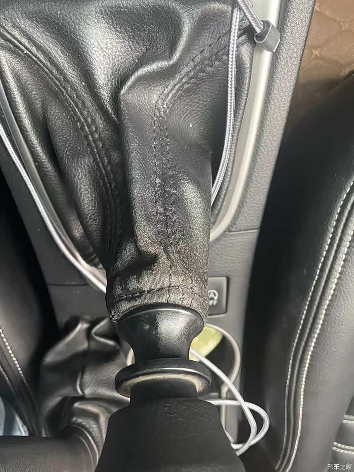

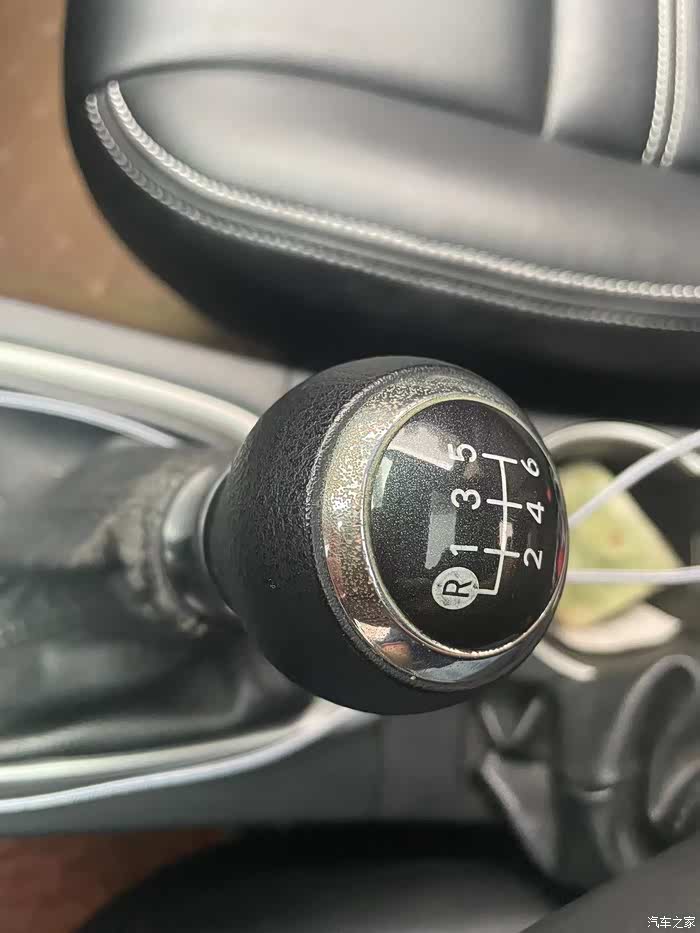

排挡杆的皮已经掉了不少
排挡杆手球也已经出现了雀斑

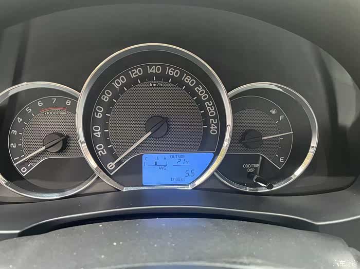

平均油耗

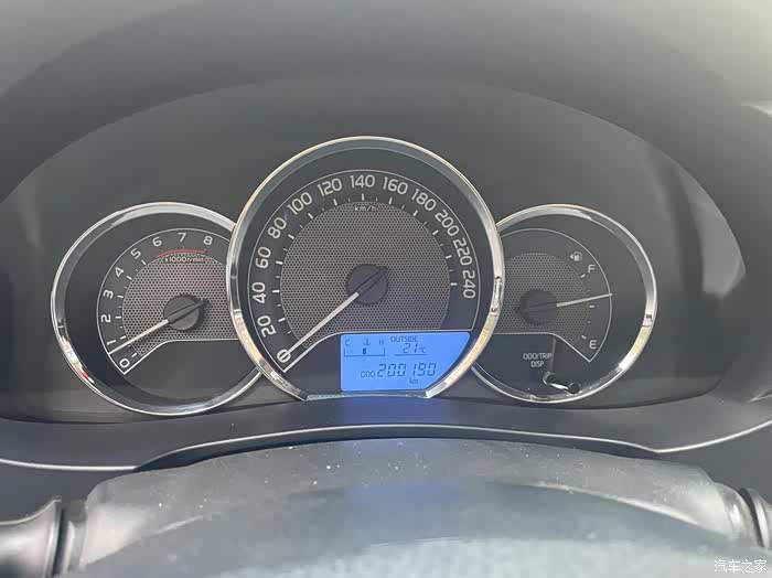

总里程数

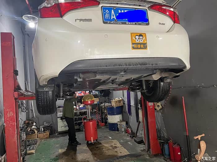

最近的一次保养

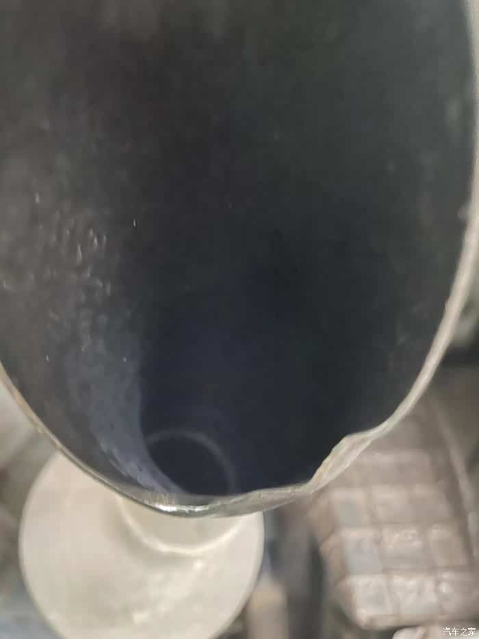

排气管挺黑的

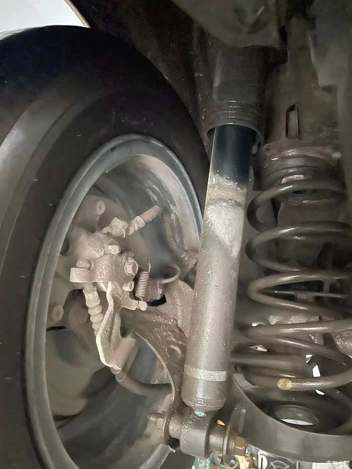

右后减震器,未见漏油
左后减震器,未见漏油

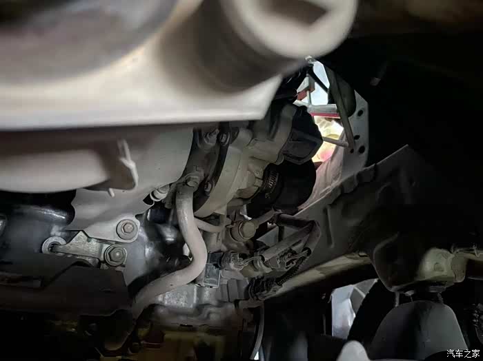

涡轮增压器还未有漏油
