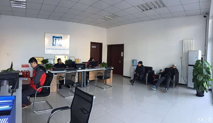

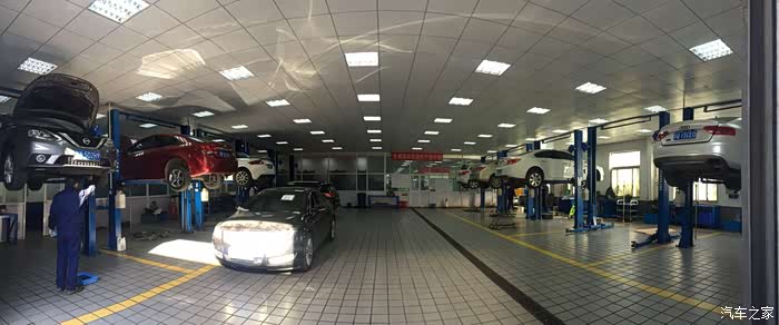

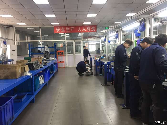

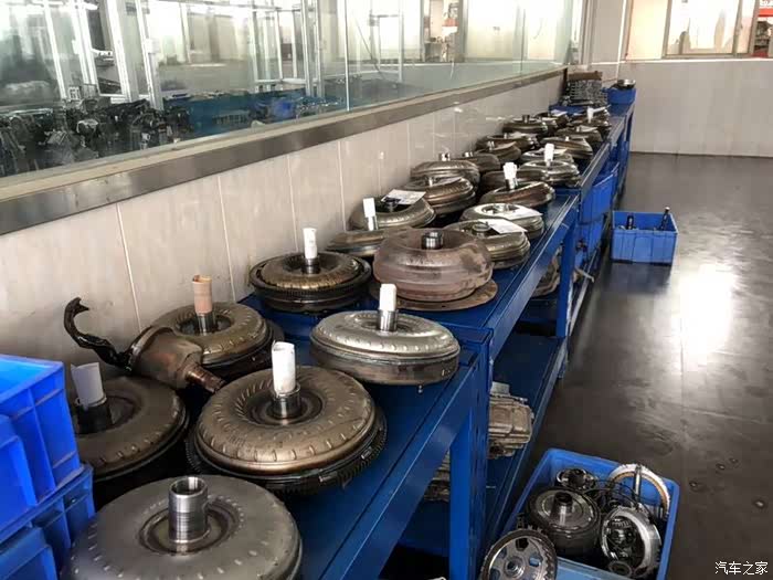

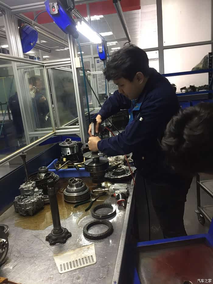

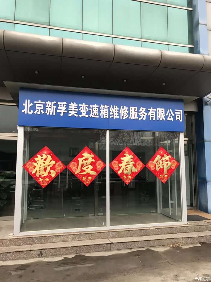

为进一步了解维修点情况,对维修点的情况进行了现场查看。
(一)观察维修车间(见下图)
1. 该维修点包括:接待前台、变速箱维修车间、整车调试车间。
2. 车间维修师傅还比较专业,车间还比较正规。
(一)观察维修车间(见下图)
公司前台
整车车间
变速箱维修车间
变速箱维修车间一部分
变速箱维修车间:维修师傅在拆解变速箱

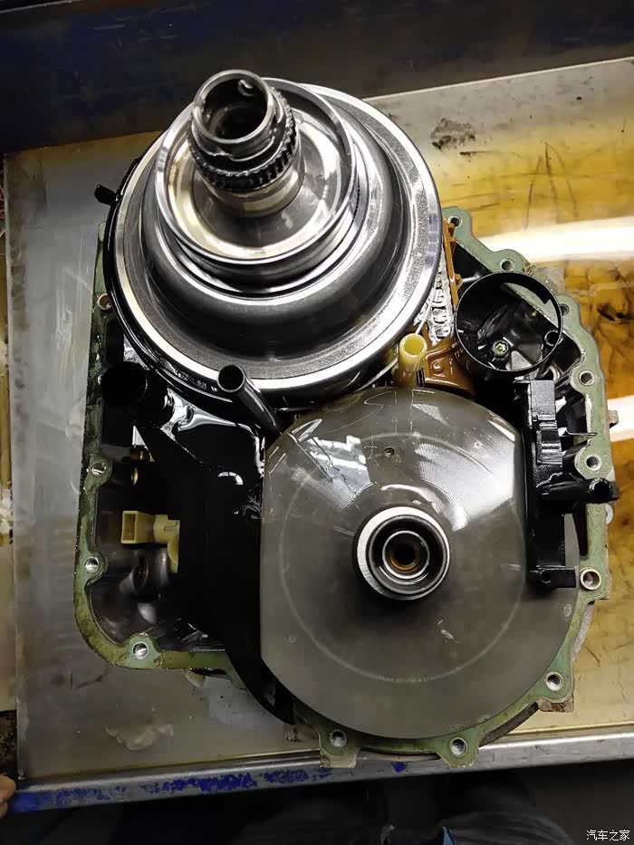

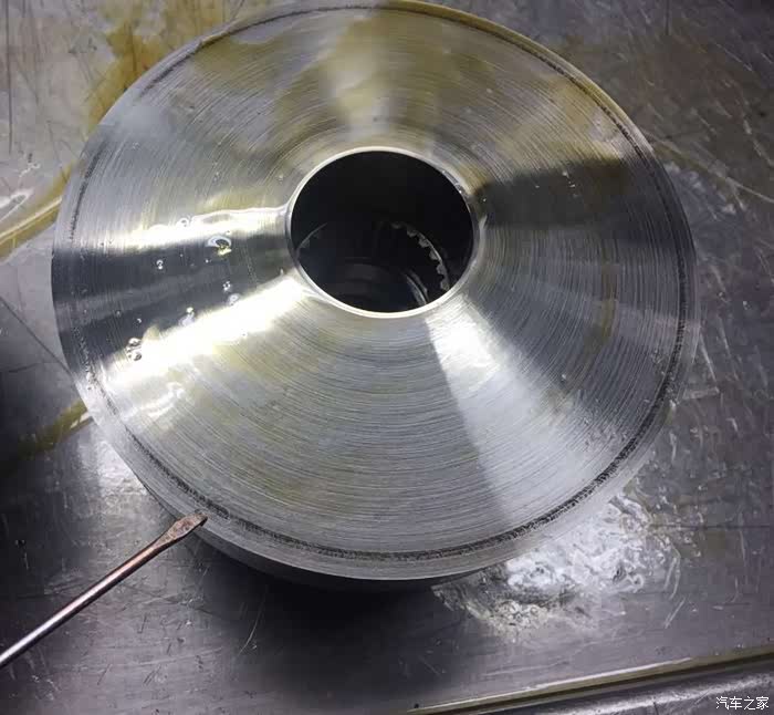

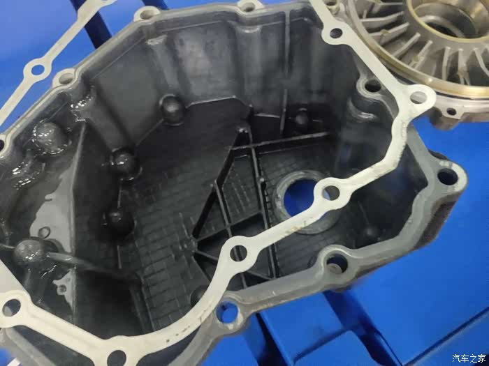

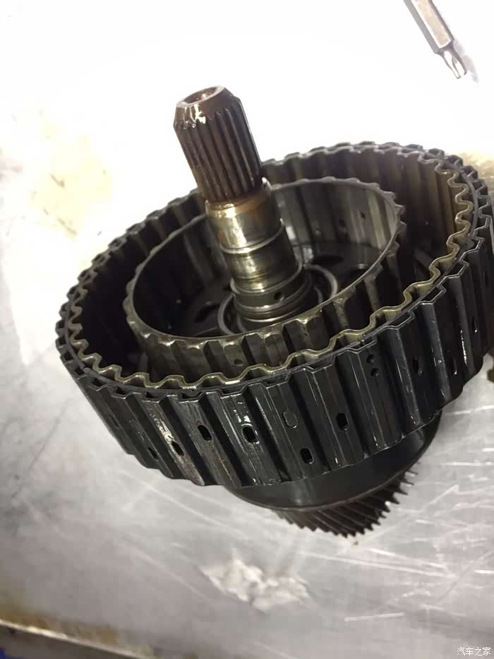

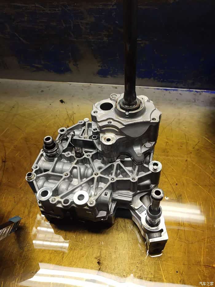

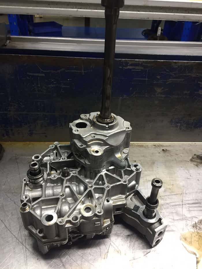

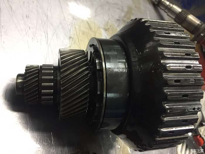

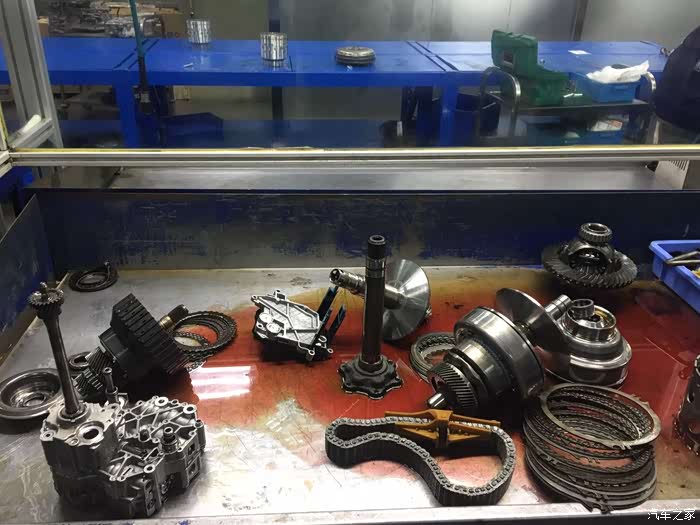

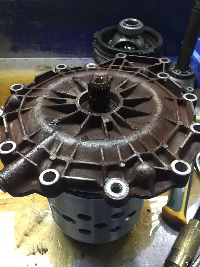

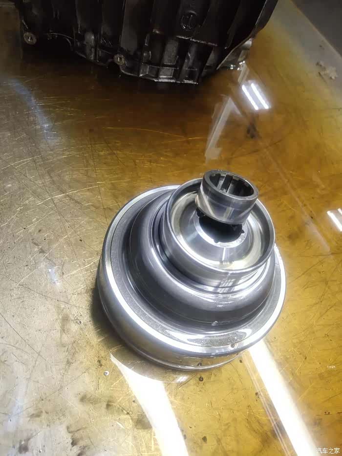

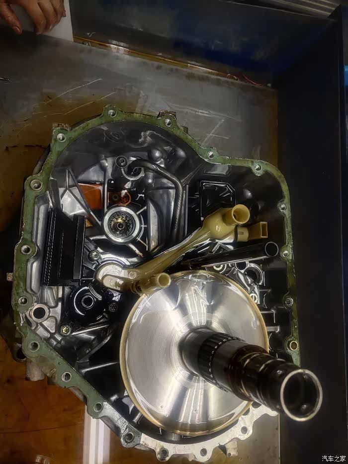

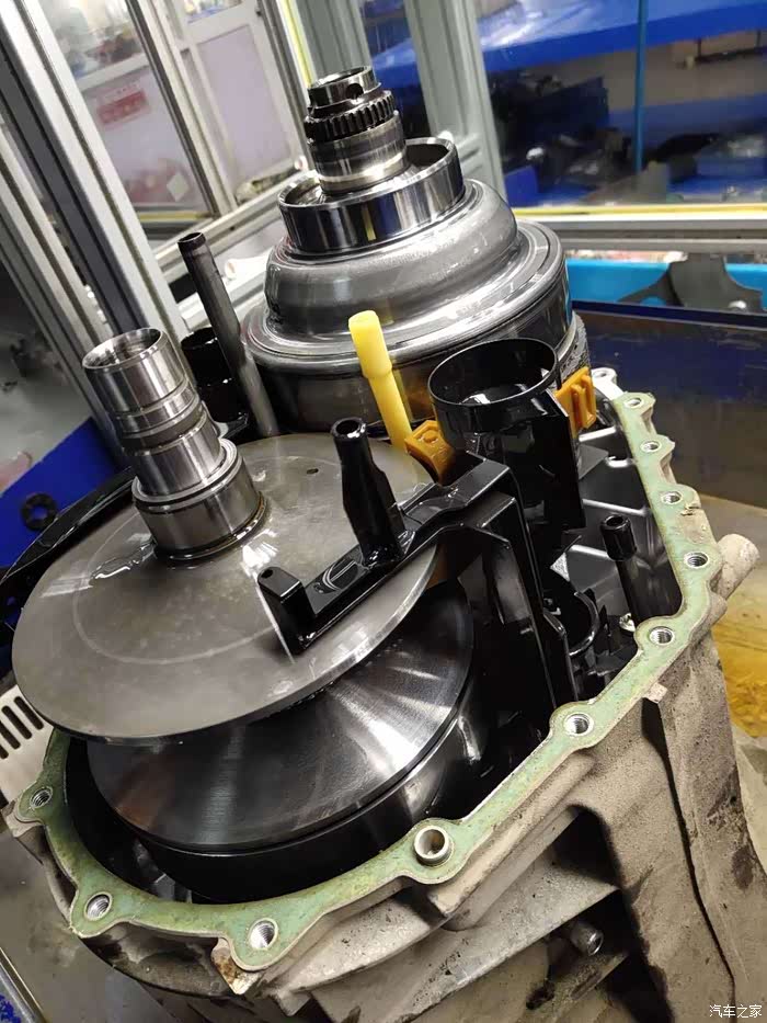

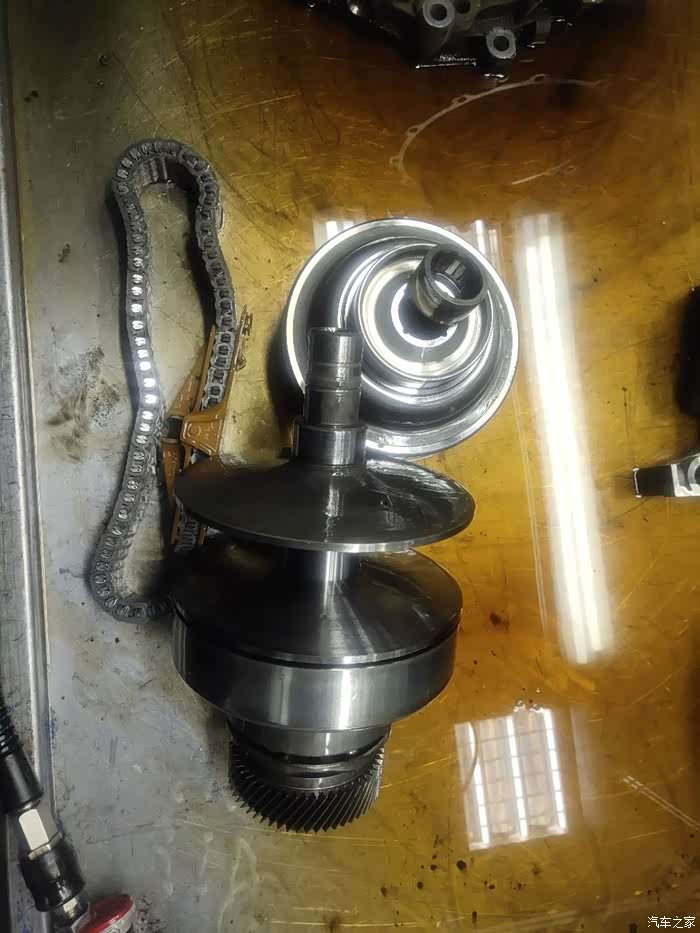

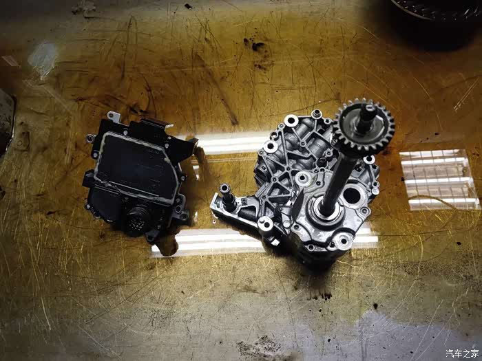

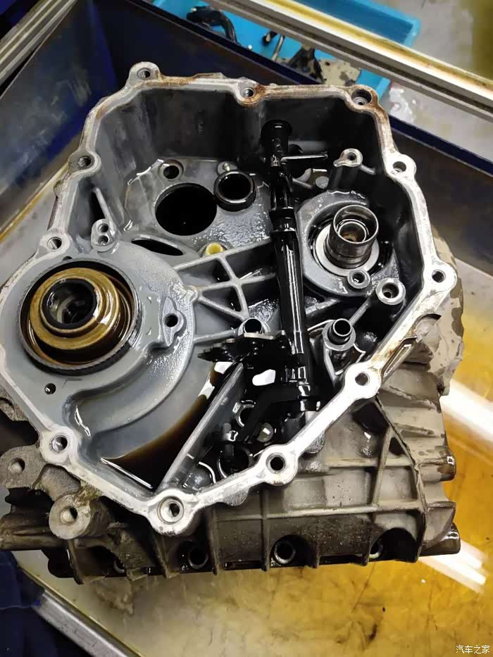

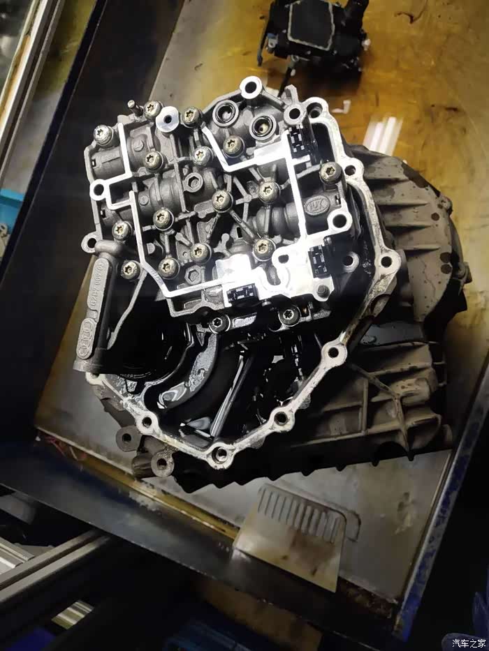

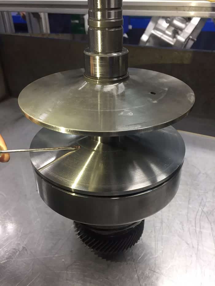

(二)拆解后的部件

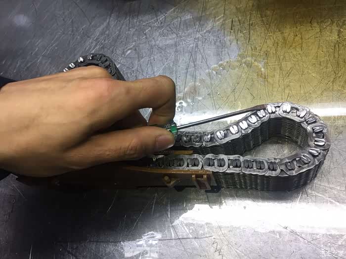

说明:镙丝刀所指之处为磨损处。
说明:镙丝刀所指之处为磨损处。
镙丝刀所指处为磨损处
镙丝刀所指处为磨损处

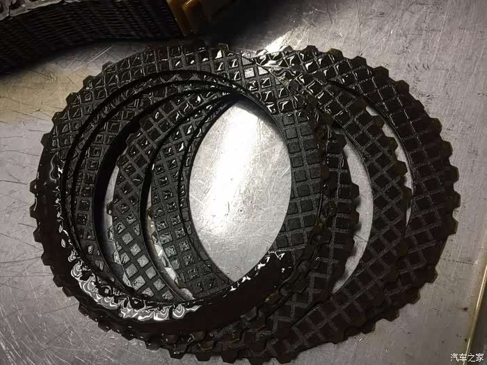

说是离合器片烧蚀了(颜色发黑,有粉末)
磨损处(说明:看到在修的另一车的离合器盘,比这磨损的厉害的多)

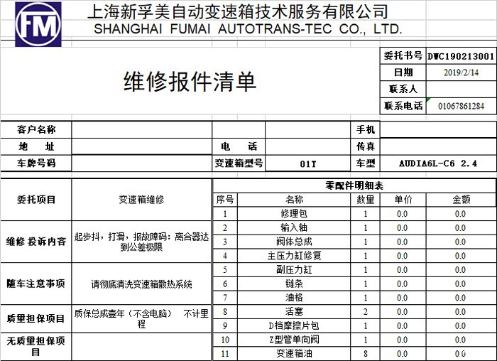

(三)维修清单
其中主压力缸是修复,其他是换件。
