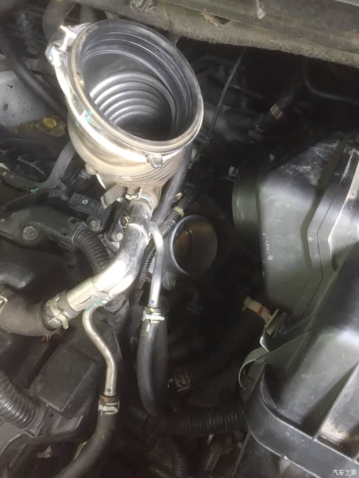

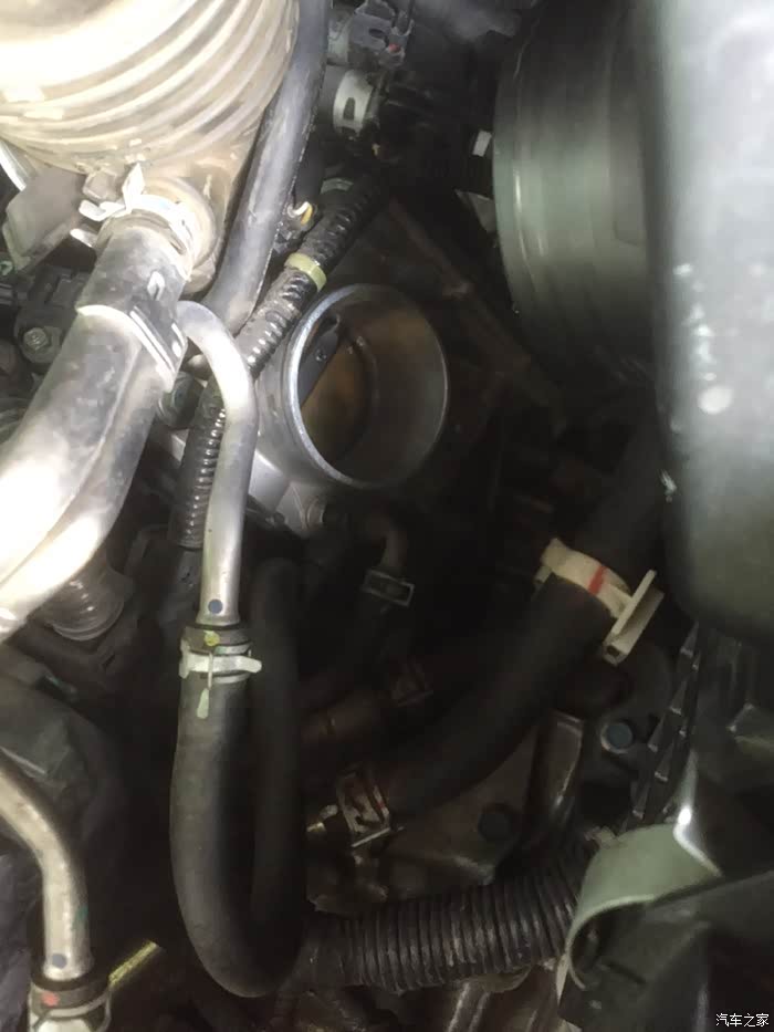

15款五万公里自己动手清洗节气门
自己动手,成本只需十块钱(节气门清洗济一瓶)还有经常在那个洗车店免费做一下匹配。
稍微有点动手能力的都可以自己做、没想象中的那么复杂.工具只要一把十字刀纸巾一包节气门清冼济一瓶。
至于为什么要清冼"综合症状如下:怠速情况下稍微抖动.空调启动时就更加抖,还有一个最严重的问题(不谈启停)等红录灯时从空挡刮到D档几乎要熄火的份、所以实在受不了就自己动手清洗了(印象中好像4S店报三百多)。清洗完后怠速的确会忽高忽低也曾试过网上的方法去匹配但都一一失败告终。最后还是去美容店叫朋友用电脑匹配一下一切顺利完成。现在开起来顺畅得很
。补充一下如果的确没有朋友帮忙匹配电脑的话.就算自费叫我修车店匹配最多也才五十块,正常也就三十块。
想怎么洗就怎么洗吧,不要掉东西进去就行。
