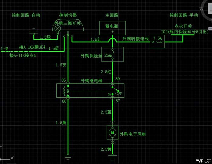

具体的改装方案是这样的:新增一个继电器驱动加装的电子扇,驱动电源取由继电器取自蓄电瓶(加一保险丝)。控制继电器的控制回路由一切换开关分两路控制,一路为自动模式与原车电子扇随动,空调工作的模式下,加装的电子扇与原车的电子扇一同启停;另一路为手动模式,取自IG2接电经切换开关连接到继电器线圈,手动启停加装的电子扇,在高原爬大坡和玩沙时强制启动,以增加散热效果。

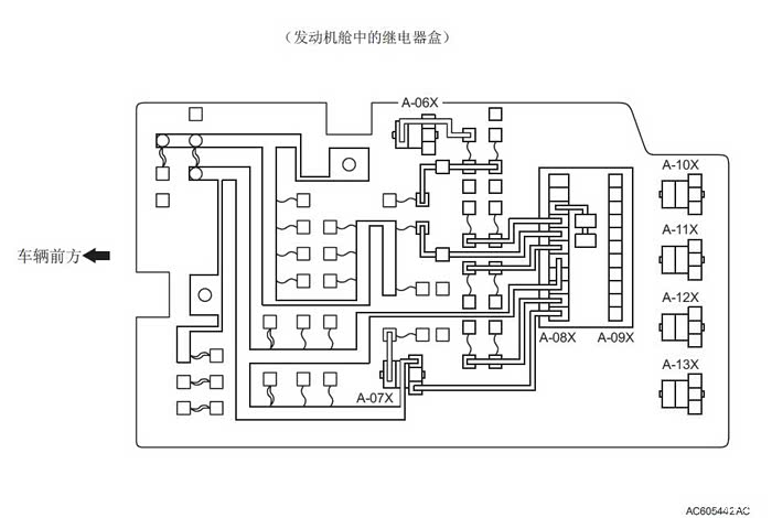

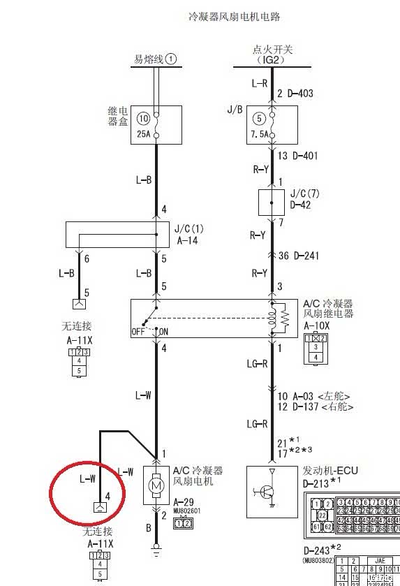

原车只配了一个电子扇供空调用,另一半边是空着的,发动机散热靠的是一个硅油风扇。要借用原车风扇的电路,又不破坏原车风扇的电路只能另想办法。

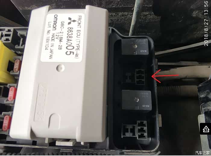

图中红圈所示就是要利用继电器盒中空着的继电器A-11X的管脚触点来引出控制线路。

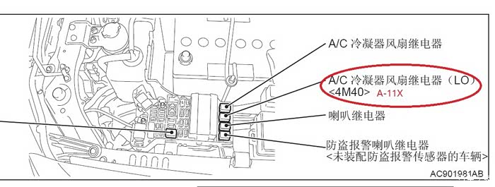

红色标注的就是A11-X继电器的位置
A11-X继电器的配置图
设计好改装电路图

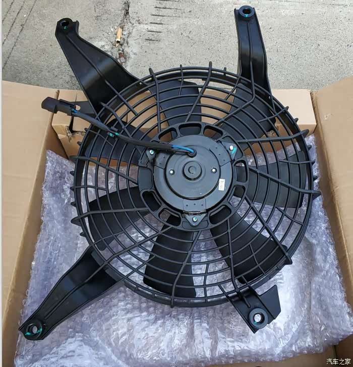

某宝快递到的V73原厂电子扇

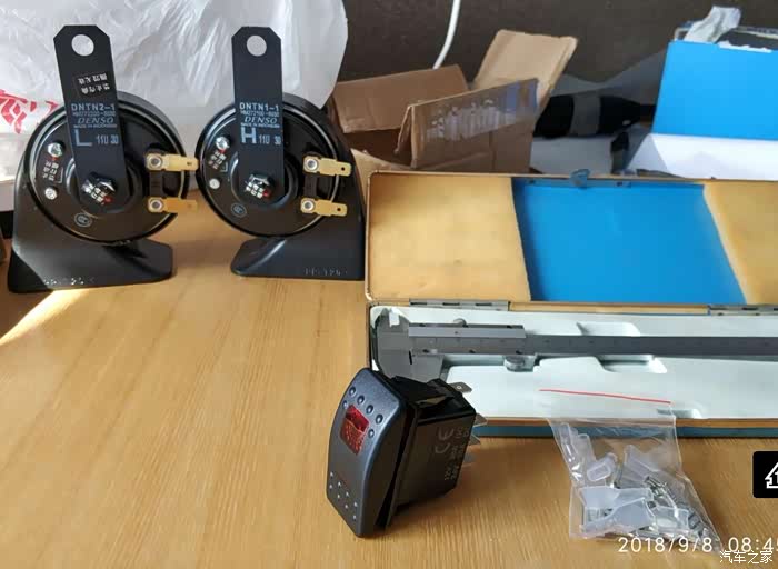

同样是网购的切换开关和蜗牛喇叭(电装)

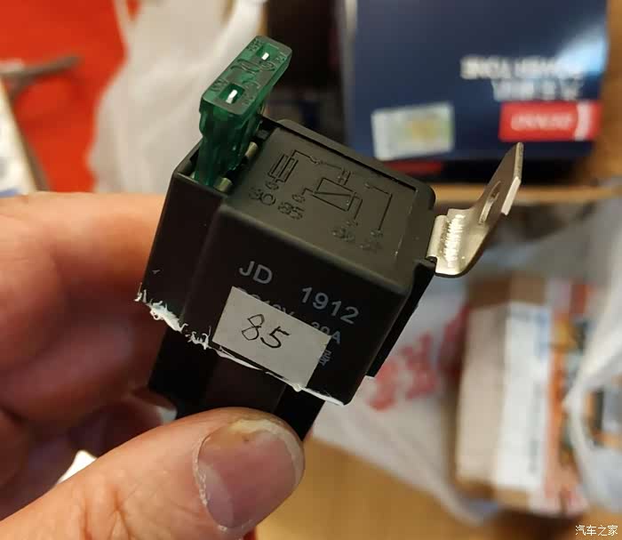

网购的自带保险丝的继电器,用白色的密封硅胶将所有的空隙封堵一遍,以免安装在发动机舱中进水引起故障。

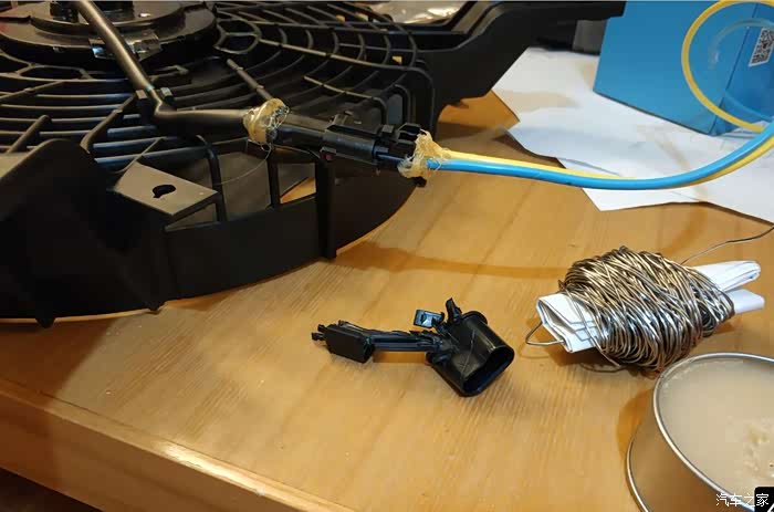

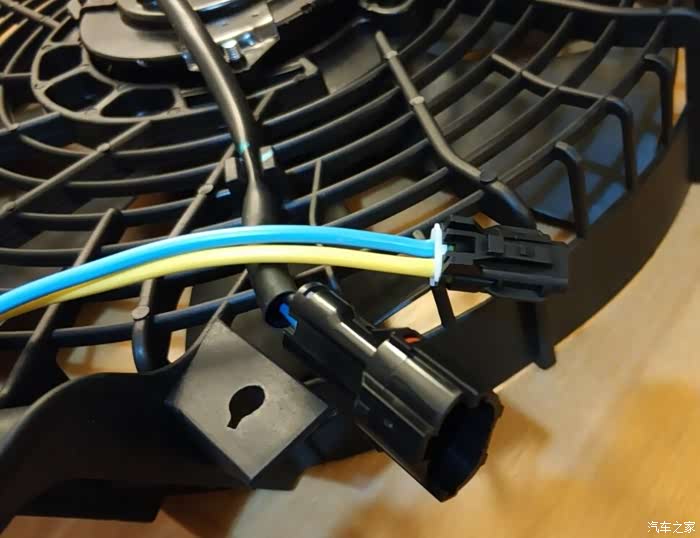

外购的电子扇电气接插件与线路不匹配,要改动。
改好的电气接插件,要成对的使用,原来配的以破坏的方式取下。电气接插件和导线结合部,虽然具备防水设计,但还是用热熔胶封堵了一遍,强迫症在作祟。

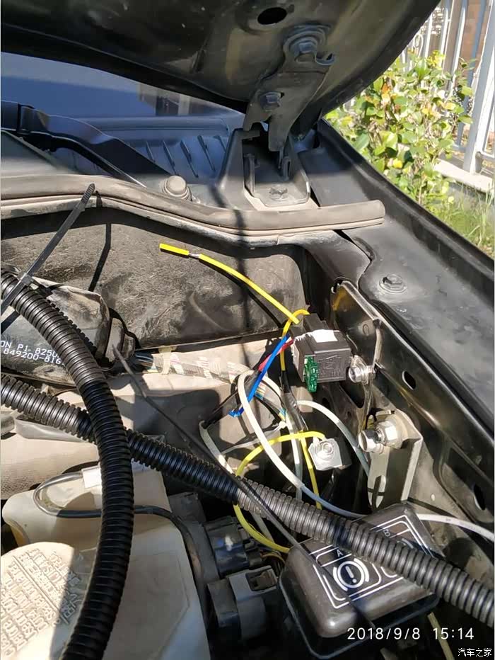

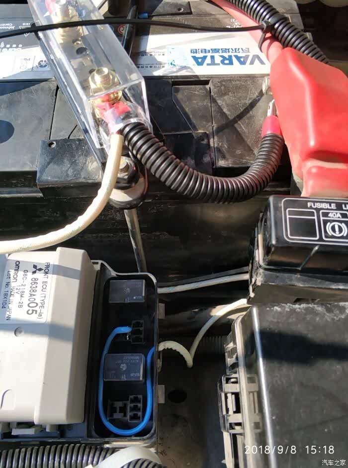

红箭头指的就是A11-X继电器插座
已引好的至继电器线圈引脚的导线(蓝色线)

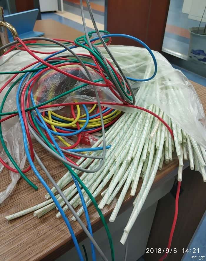

准备好导线和绝缘套管

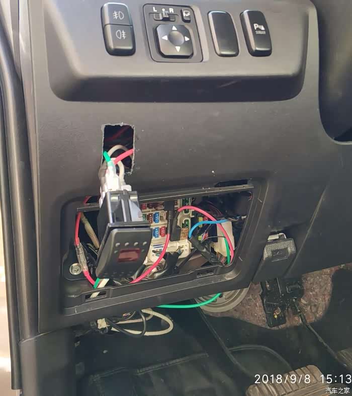

为了安装切换开关,只好开洞破拆了,心疼jng
安装好继电器

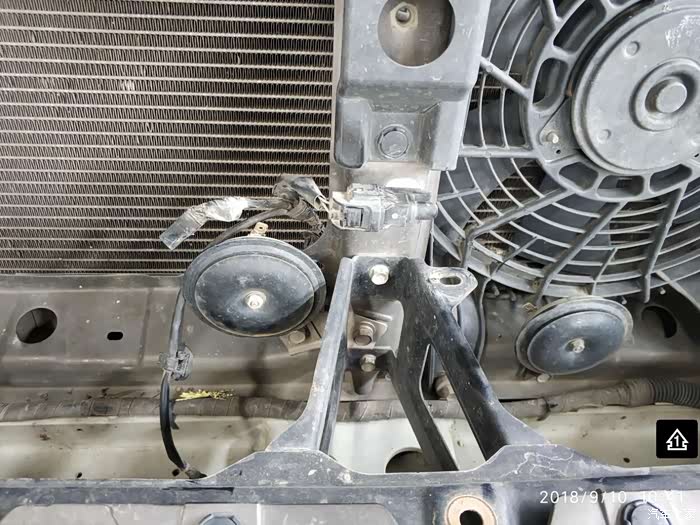

原车的盆型喇叭,真TM的娘炮,与山猫的形象严重不符,必须改掉。

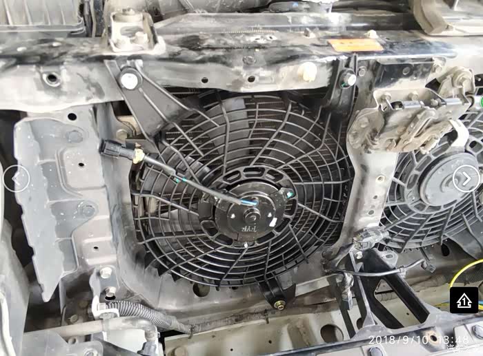

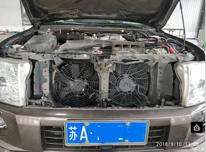

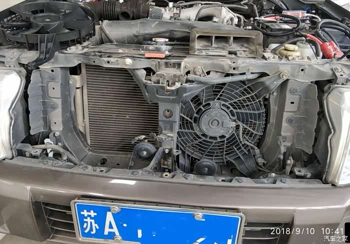

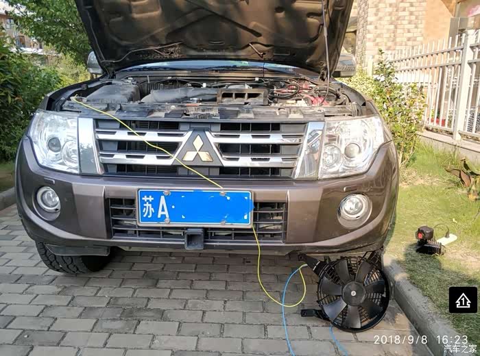

加装的电子扇就位,车框架上要打孔,风扇要切一下安装脚,才能适应。
放大看一张

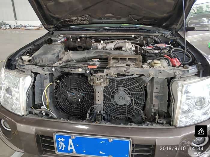

风扇安装完成
