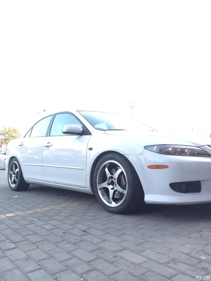

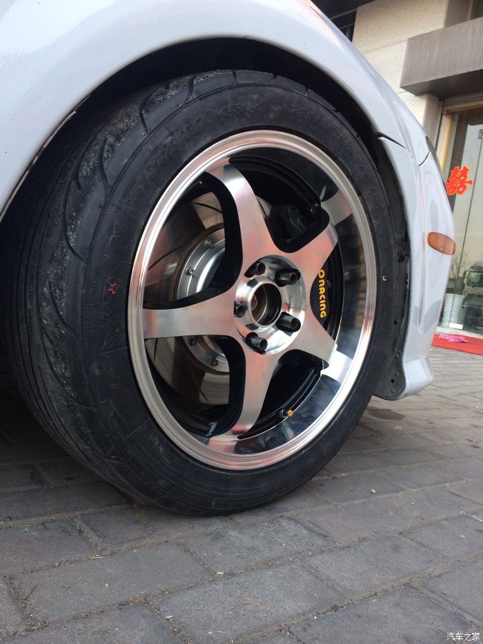

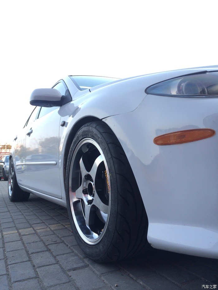

09年买车至今,行驶公里数才55000+改装花了不少钱不少精力,从第一套BBS F1 17寸开始,到18 Adv10.再到现在17的这套圈!可以说折腾无极限!
说说自己的感受吧,也算经验之谈,各位车友可以借鉴下!
BBS F1 台产带加强筋的,质量很不错,有两次小坑一点都没有问题!那时候配的东阳DBR还是什么的胎,唯一一点,作为街胎那胎实在不耐磨!但是作为运动胎实在安静!还下的原因磨砂黑,脏了那叫个丑的.....看腻换之!
第二套因为托朋友从日本帮买然后海运了套BL??TZ绞牙!索性换了18圈,想着马六买菜车也不在乎动力,降了车身索性就换18走外观,可是....路上灭我的车太多....提速明显减弱很多,和朋友去上海天马赛车场下个场提速太软肋,玩车的朋友也推荐17的!主要17是底线,因为16寸逼不开AP5200!那圈配飞德勒595RSR半热熔,一套下来价格不菲,换了实在不舍得,纠结着开了几个月,心一衡,换了!
之后开始找圈,Cv3太普通,而且国产的质量堪忧,辐条少,断的案例太多!Te37太重,17显小,看中的其他两套一套没货,一套刹车逼不开要加轮距垫片,因为要配合225胎,加了前轮要蹭到!那时候一直趴电脑前找喜欢的圈,然后一次熬不住,买了广东二手圈,结果一拿货,尼玛空轮动平衡还可以,但是轮子晃悠的厉害,还有明显修复过痕迹....因为朋友介绍,退之!(朋友那几套都极品,就我那套

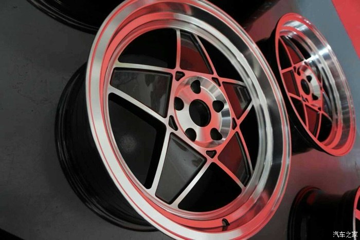

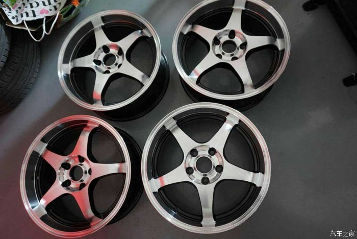

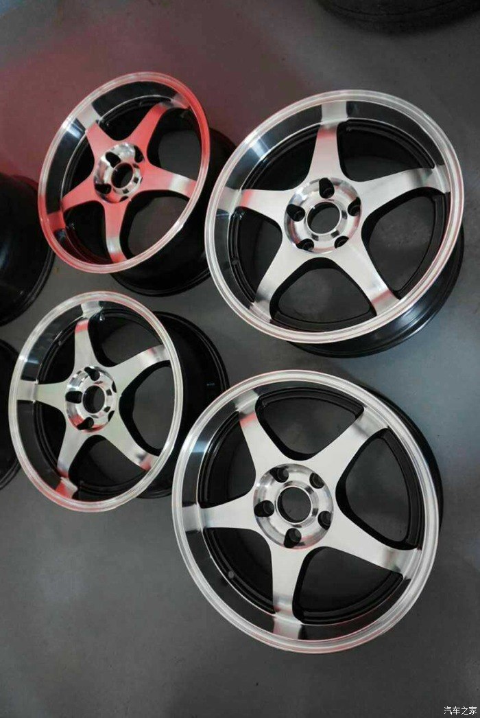

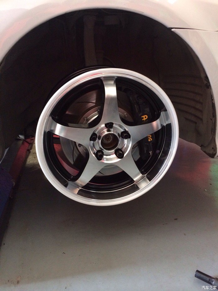

就这样用着朋友的17熬了一个月,他两台车!一台玩车一台老婆BMW...他给我看台湾供货商样品图一套圈,着了半天都感觉一般,朋友也无语,谁叫我挑,又不喜欢大众化..一次朋友接到一个电话,说那里有一套他们车队圈,多出一套,全新,唯一一点就是只有一套,然后圈内是黑色,表面拉丝银,早时候当样品的,这套再不喜欢,市面上我看中的差不多真没有了!因为我对轮毂数据要求很高,17寸,ET38-40.因为要225胎,7.5J是最佳数据,而且不要装轮据垫片,当看到图的时候,第一眼就爱上....

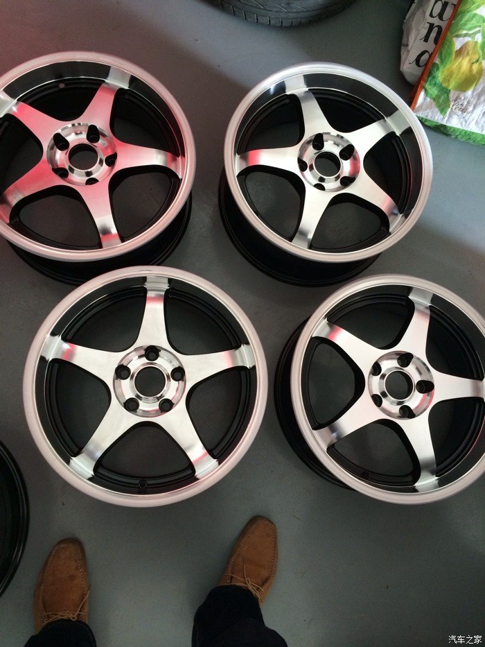

上图!

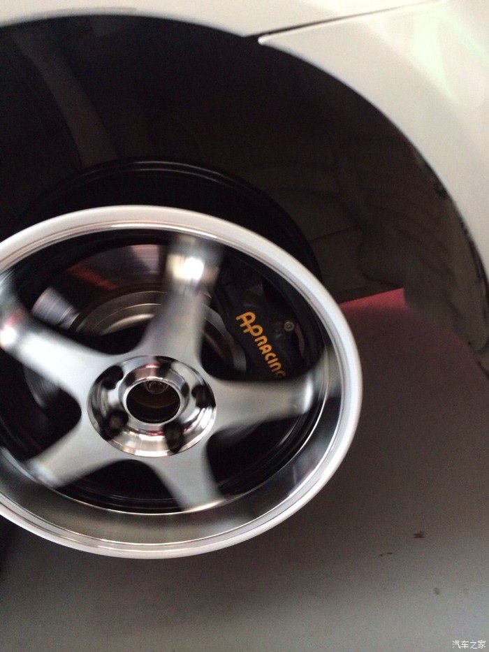

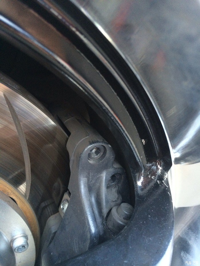

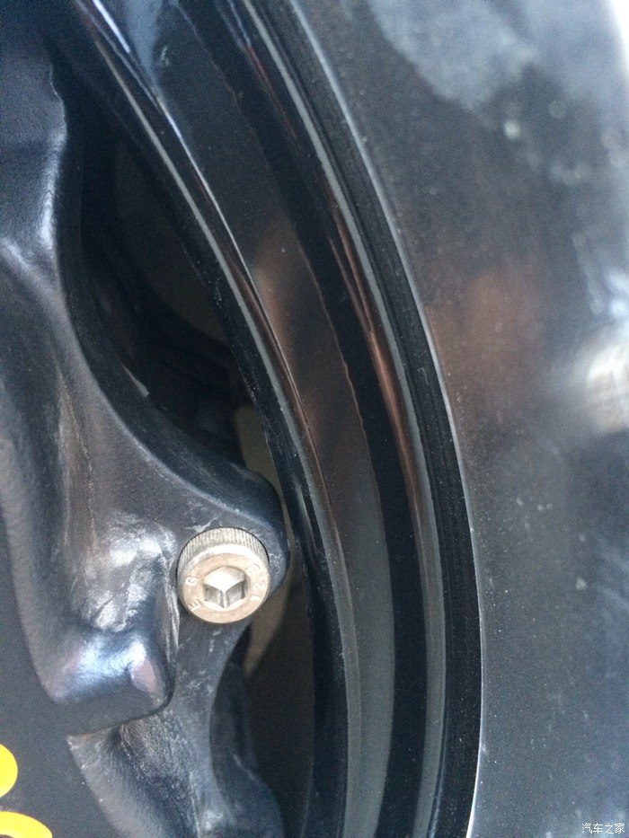

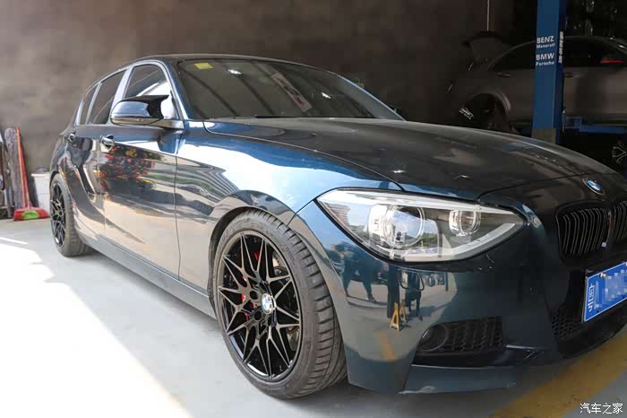

完美避AP5200刹车!

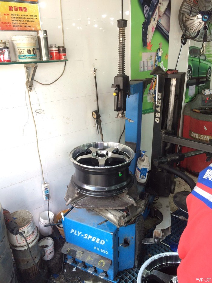

装车试验
等待安装
另一个翼神车友一起运来的五星经典款

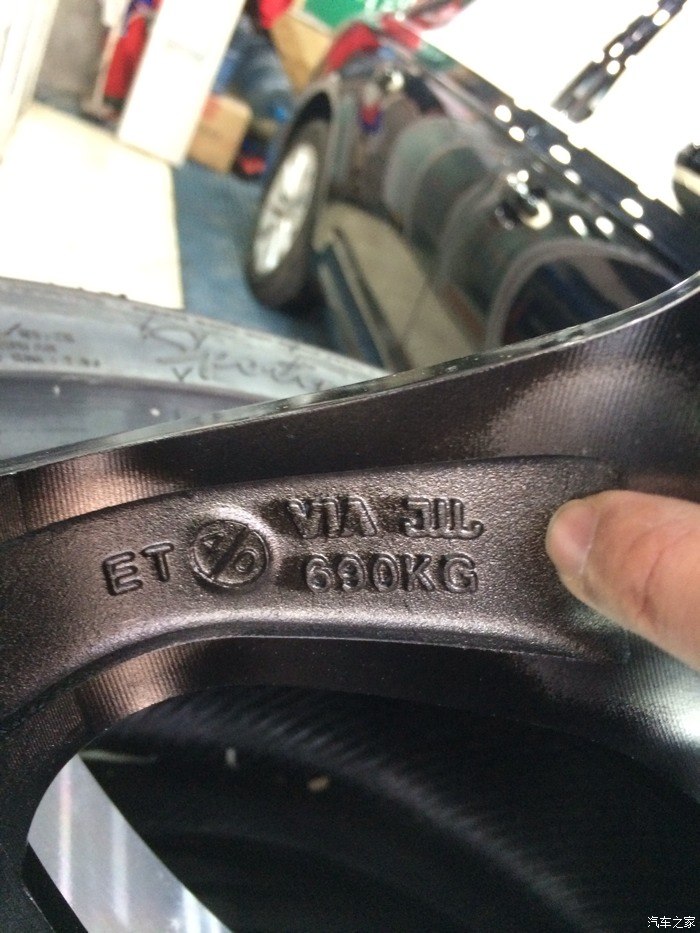

7.5J数据
数据
性感小宽边
看着很有质感
对比,朋友的18。8.5J 9.5J前后配!
同样小宽边
这个数据最好,其他的都30左右!满意

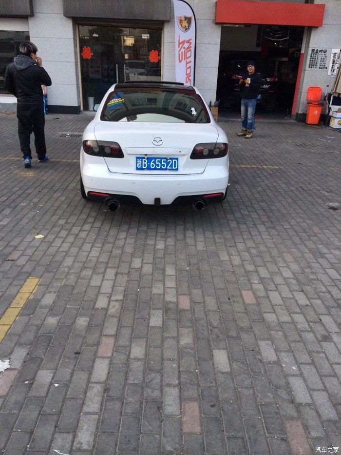

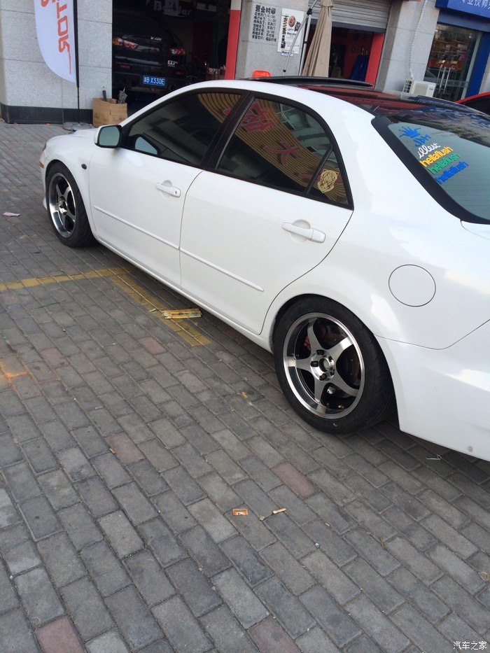

装车图
刹车距离
开始我最担心....看来多余了
最后轮毂数据

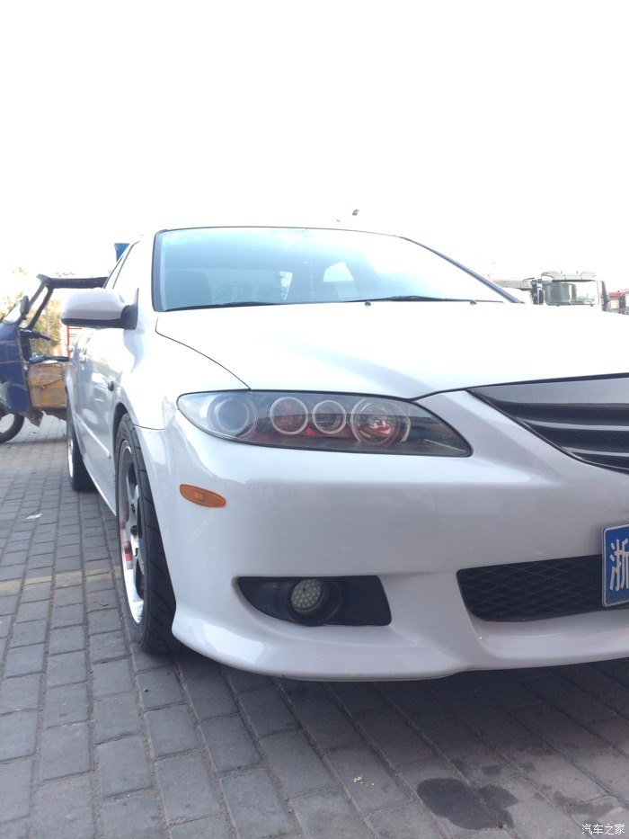

17.5X114.3 Et40 7.5J,配南港半热熔!225 45 17
作为小宽边又避开刹车,实属难得,质量应该信的过!本想再多了解下这圈,但是淘宝没有这款,有了解的车友麻烦告知下!
作业完毕!

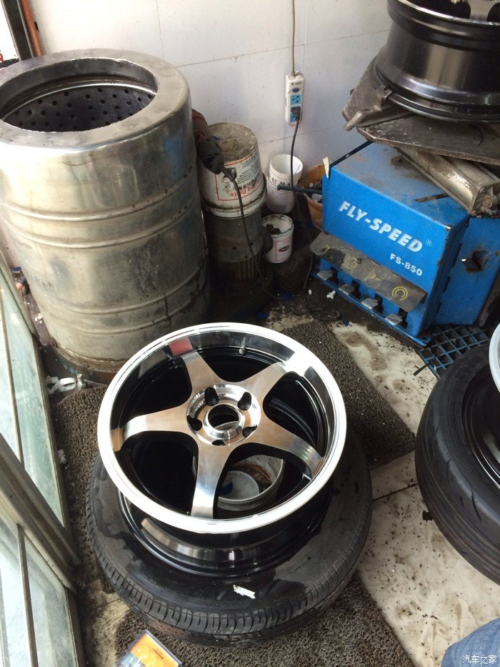

上图!
完美避AP5200刹车!

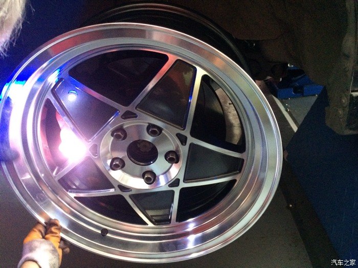

装车试验
等待安装

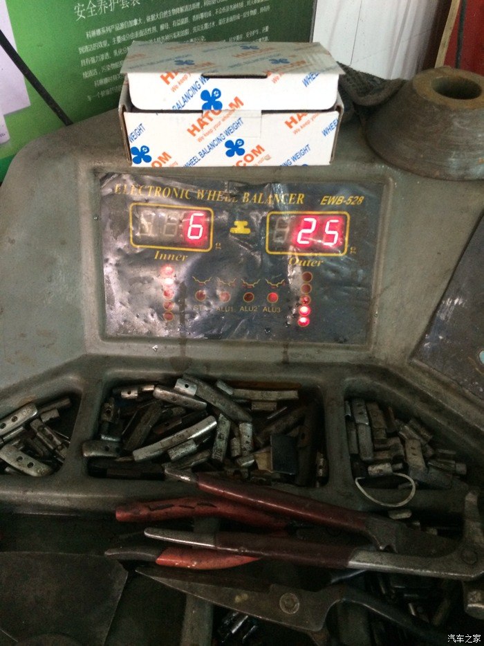

7.5J数据
数据
性感小宽边
看着很有质感

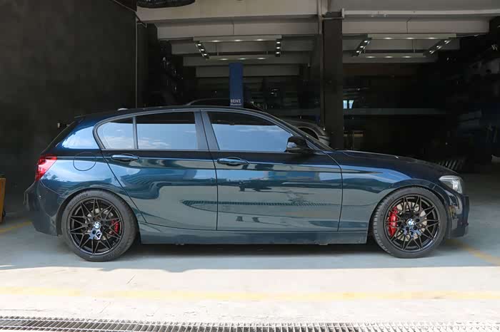

同样小宽边

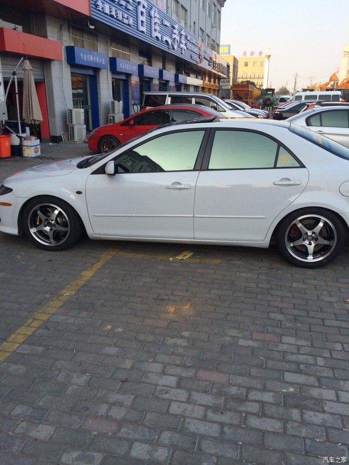

装车图
刹车距离
开始我最担心....看来多余了
