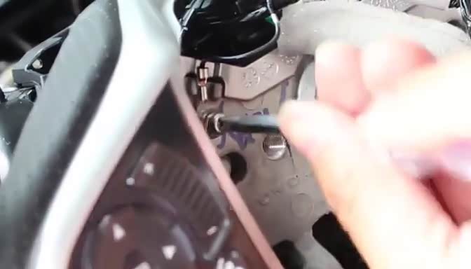

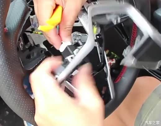

1、点火,转动方向盘,撬开盖板,并拆开方向盘后面的左右螺丝
右侧用撬板撬开

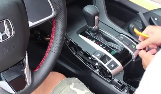

2、方向盘回正,拆下中央扶手装饰条
先拔出档位下面的饰条,再撬开挡位左右的饰条

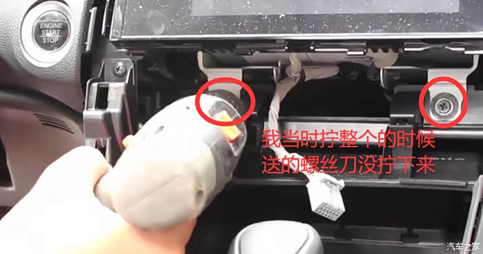

3、拔出空调控制面板,拔下插头,然后把中控的两个固定螺丝拧松
拧下中控螺丝

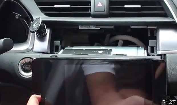

4、拉出中控并拆下中控左侧装饰面板,拆送右侧的装饰面板
拉出中控,不要拔中控后面的线
拆送右侧装饰

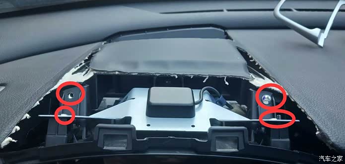

5、拉出仪表盖板,拧下固定螺丝

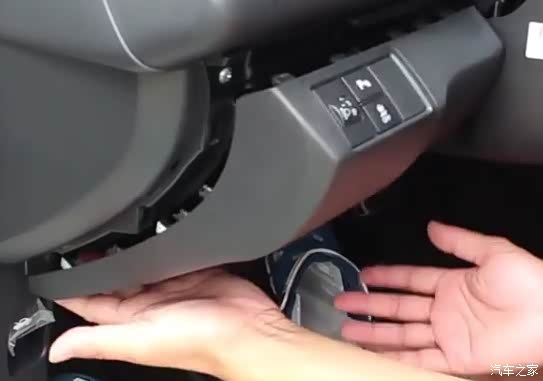

6、向外拉开方向盘下面左侧的盖板,并拧下里面的2个固定螺丝
盖板固定都是卡扣

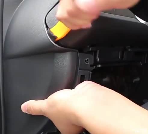

7、用撬板撬出左侧装饰盖板
撬左侧装饰盖板

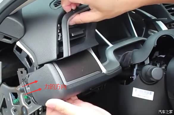

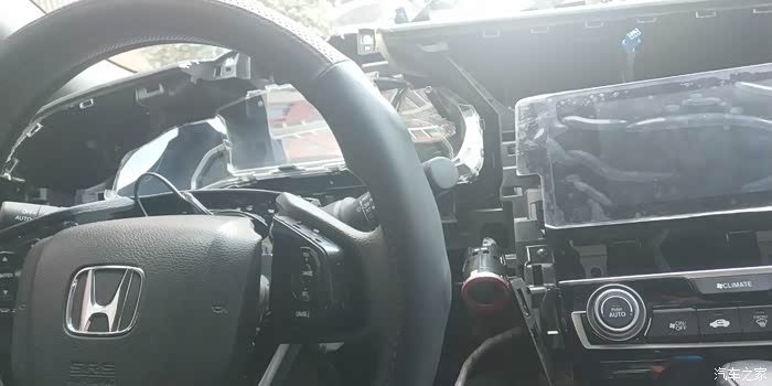

8、拉出左侧出风口,并拆下整个中控出风口
【注意点火开关和右侧装饰条可能会有点碍事,不要硬拉】
【注意双闪的插头需要拔掉】
【注意双闪的插头需要拔掉】
拉出中控出风口
拉下中控出风口之后的样子

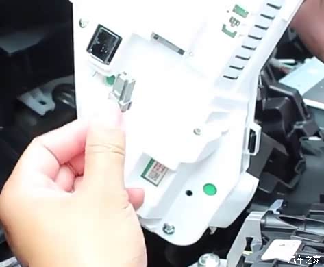

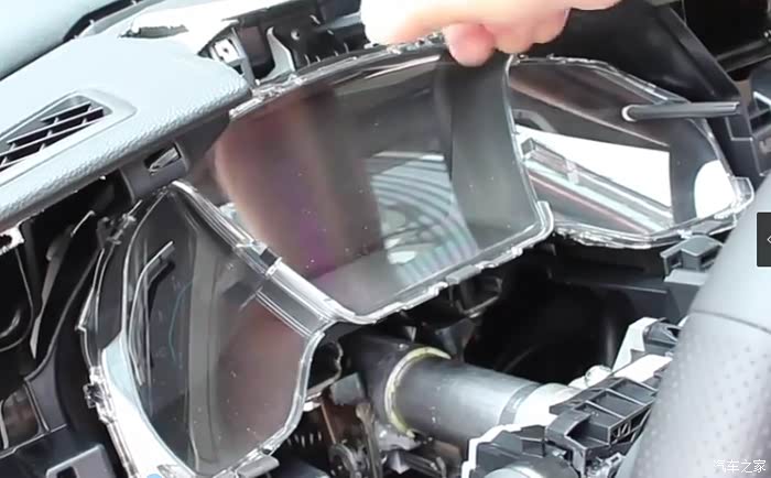

9、拧下仪表的固定螺丝,并拔出仪表的2给线束插头
拧下仪表螺丝
第一个拔出线束插头
第二个线束插头

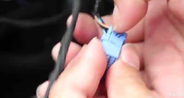

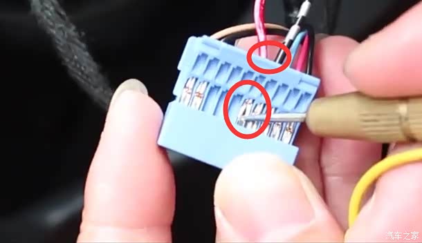

10、用挑针撬开第一个插头的卡扣【从黑色的那2条凹槽】
挑针撬开后

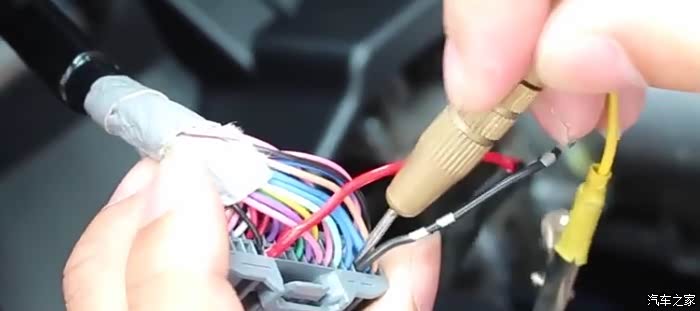

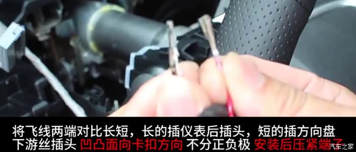

11、拿出买到的飞线,对比长短
【注意:每个卖家的线可能不一样,这里如果你安装要按照你的卖家给出的“长接哪短接哪”来接线】
【我这是长接仪表,短接方向盘游丝插头】
【我这是长接仪表,短接方向盘游丝插头】

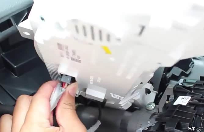

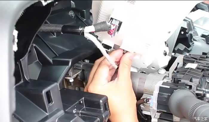

12、插入仪表盘插头的飞线压实并压紧黑色端子
【注意:飞线插入的位置,我当时是14和5,你的产品是多少可以询问卖家】
【注意:如果觉得飞线可能会再行驶中乱动发生异响,可以将其固定或和仪表线用胶带粘一下】
插入飞线
13、飞线另一端沿着仪表线伸出【因为要接方向盘,所以不能把线放外面。不好看也不安全】

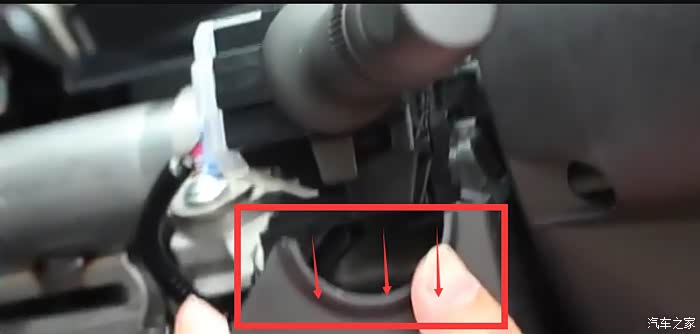

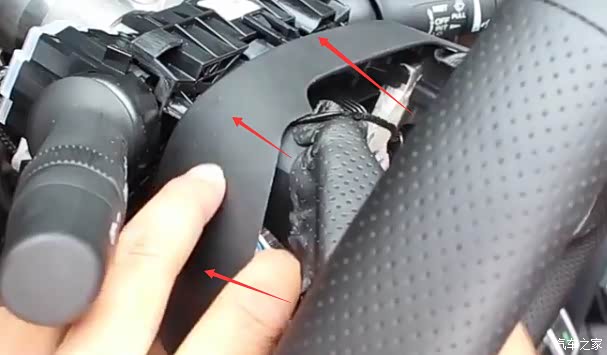

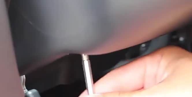

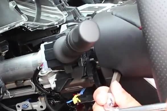

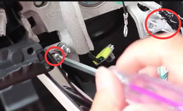

14、拆下方向盘下方的固定壳子的螺丝
位置有点低,建议找找感觉

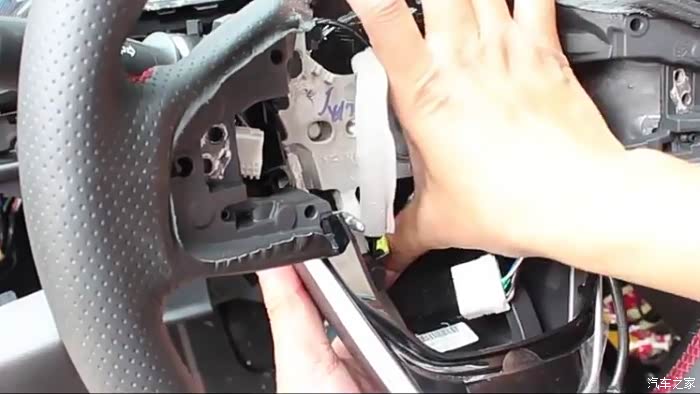

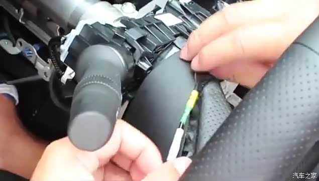

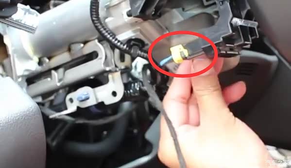

15、拿下方向盘下壳,并拔下游丝接口
【飞线可以稍微固定下,不建议太紧,因为方向盘是可以上下调节的】
拿下方向盘下壳
拔下游丝接口
扣下压线的壳子(术语肯定不是这么叫的。。。)
16、拿出飞线,接线(游丝4对仪表14、5对5)并装好壳子并插回游丝盘接口
插好飞线

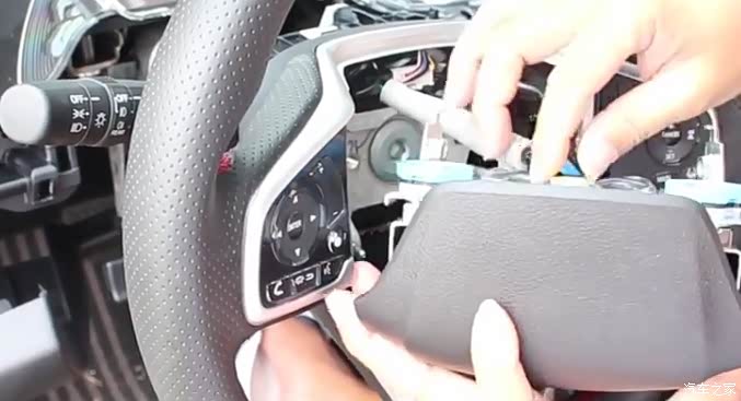

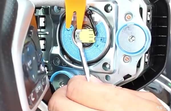

18、拆下方向盘气囊固定螺丝【左右各一个】
内六方拆气囊螺丝
19、拔出气囊卡扣并拔出搭铁(我也不清楚叫啥。。我就这样叫了)
拔气囊卡扣
拔出

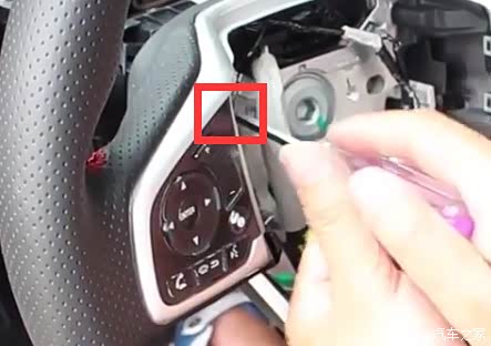

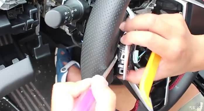

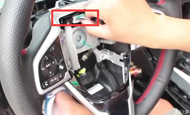

20、拔出多功能方向盘的插头+拧下搭铁螺丝+撬开固定饰条
拔出多功能方向盘的插头
拧下搭铁螺丝
撬开固定饰条1
撬开固定饰条2

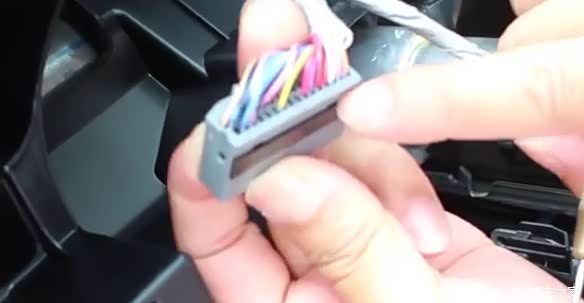

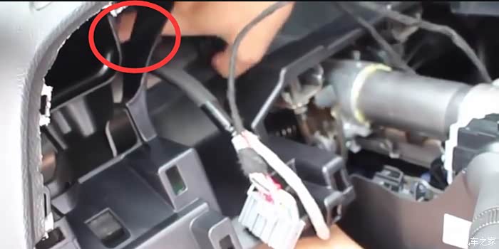

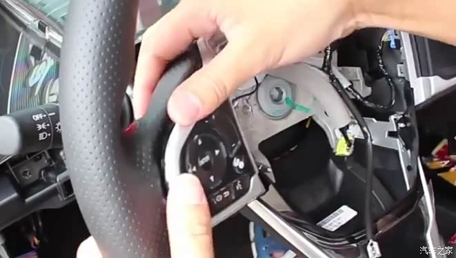

21、拔出插头,拧螺丝,并取出原厂线束
拧2个螺丝
按压盖板,取出原厂线
22、替换原厂线,并撞毁盖板
替换线【我当时弄的时候稍微有点难】

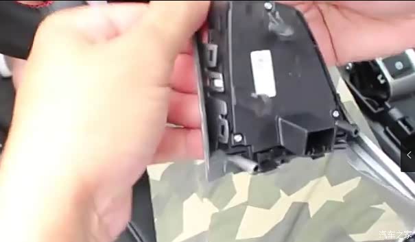

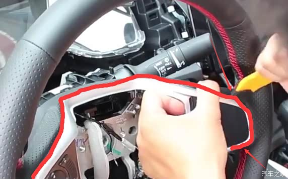

23、取出原厂空白面板并替换为副厂件或者是///【总之替换为你买到的按键面板】
并装回
并装回
取出原厂空白面板
装回【切记线都要接好】

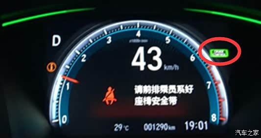

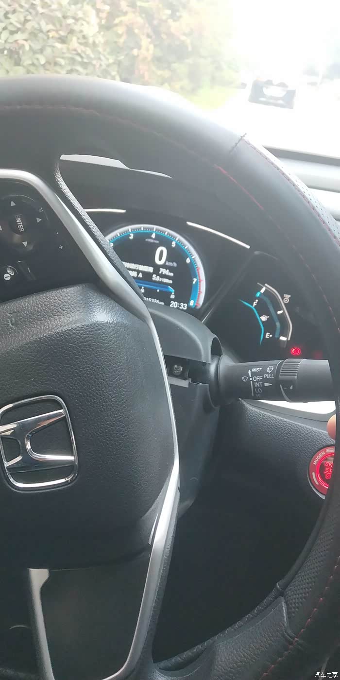

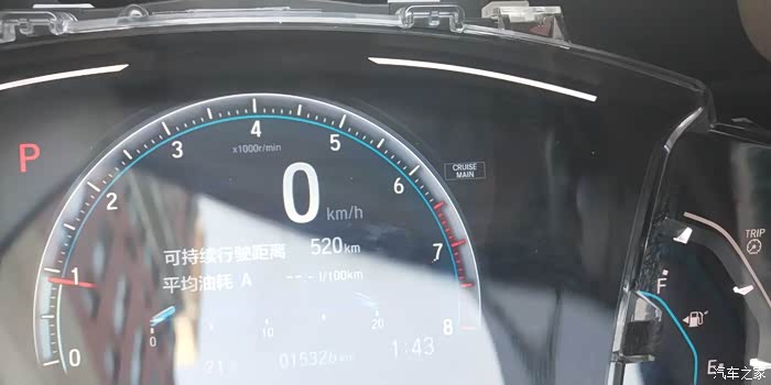

25、启动车辆测试定速巡航是否显示cruise,如果显示即为正常
【注意:正常应该是按下cruise按键才会显示cruise,不按下是不会显示】
【注意:如果不按cruise键,一启动车就显示cruise的话,那就是游丝接口的飞线接触不良,加点铜线或者更换飞线即可】
【注意:多按键的高配版按键,应该是main按键开启】
点火,按cruise,显示cruise即为正常
