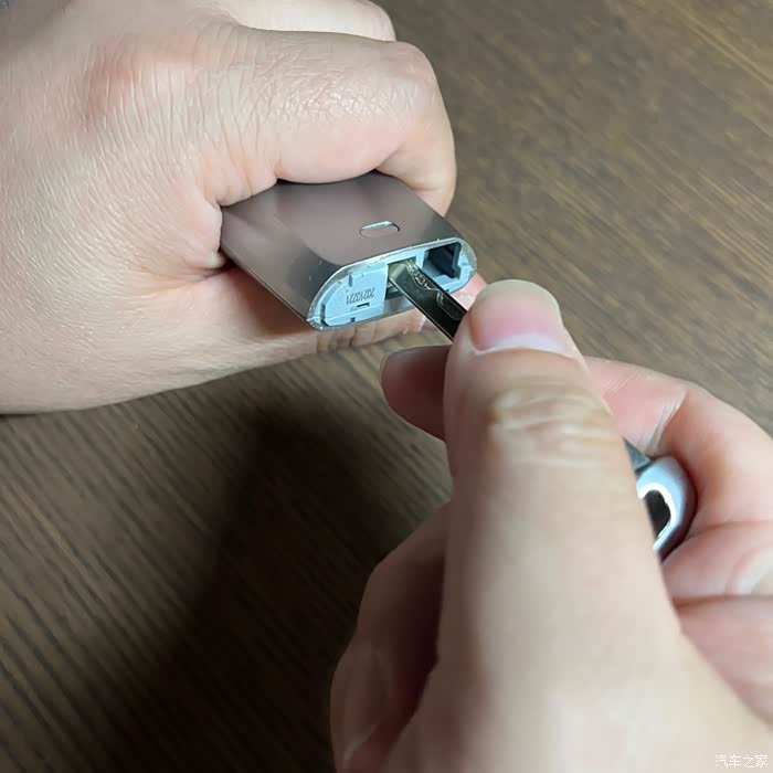

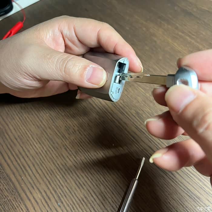

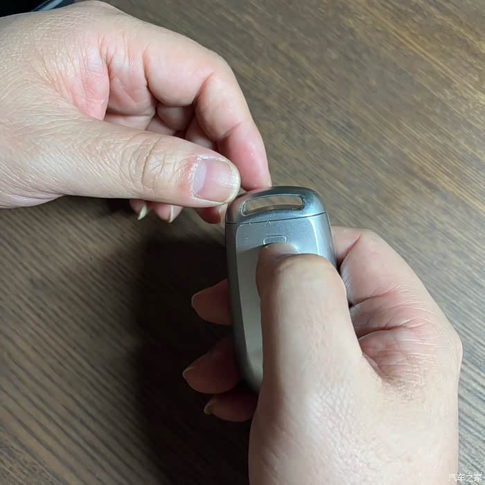

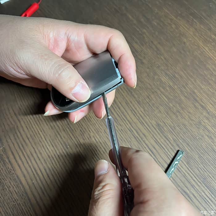

我买的电池终于到货了,于是立马安排换上。首先,按下按钮把金属钥匙头拆卸出来,再用金属钥匙头插在缝隙里,轻轻的左右用力将钥匙打开。

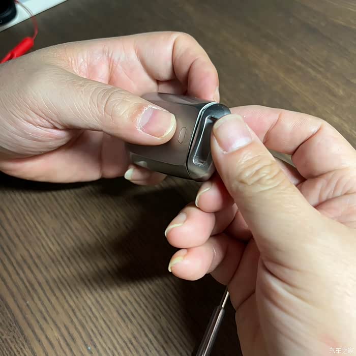

尝试了一下徒手打开,无奈失败。

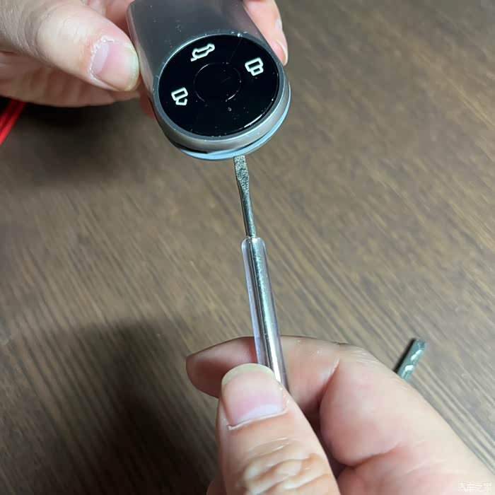

找来小号一字起,沿着边缘的缝隙慢慢的撬开。

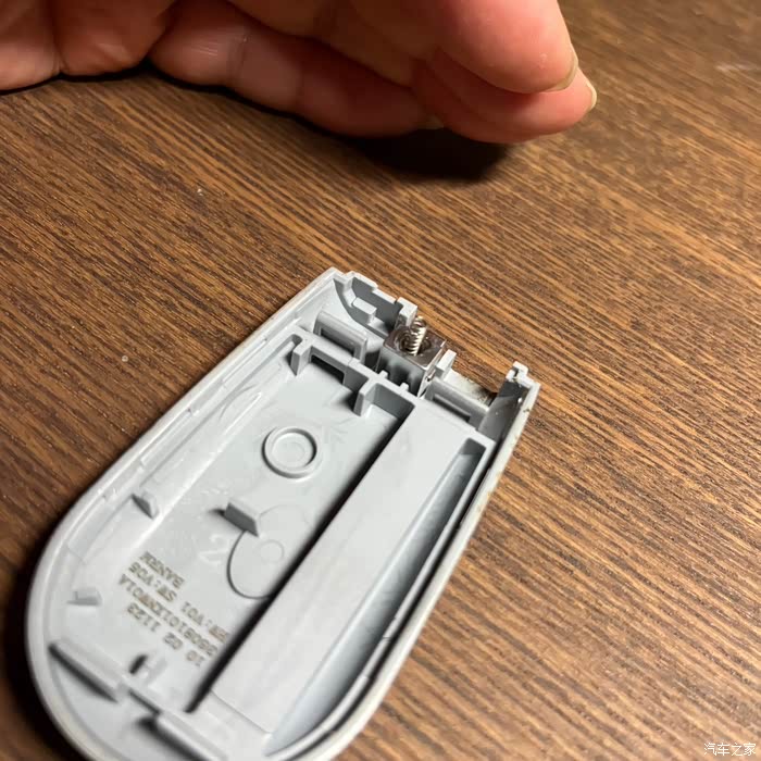

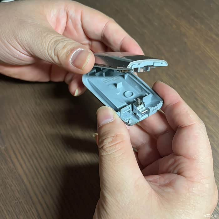

打开后,我们可以看见,在按钮处有一个小弹簧。大家一定要注意,因为这个弹簧特别小,一个不注意,就会弄丢,找也不好找,配也不好配。
就是这个小弹簧,可别弄丢了。

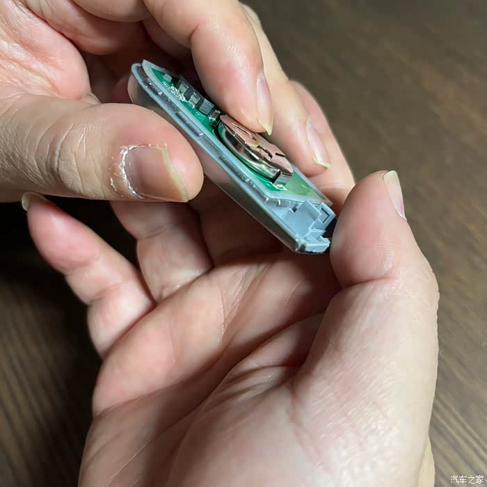

打开车钥匙后将旧电池拆卸出来,把新电池装上。

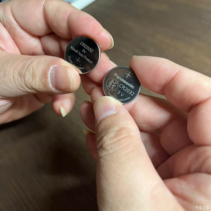

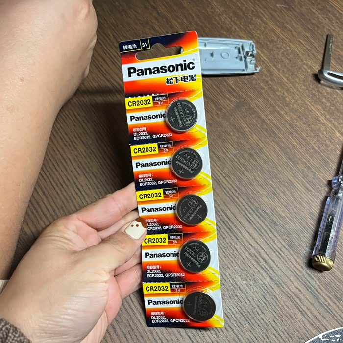

网购的电池,十几个块钱5个。型号是CR2032,品牌没所谓吧,这种小配件很成熟了,基本没啥问题。
新旧电池对比。
把新电池推进去,就行了。

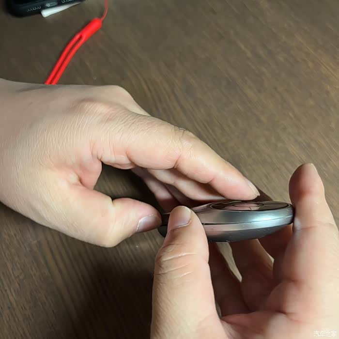

然后再按照同样的步骤,将钥匙组装好。

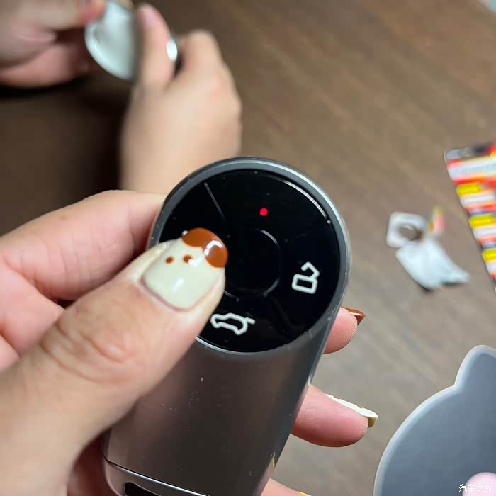

装好之后,按压钥匙会出现红色灯光。

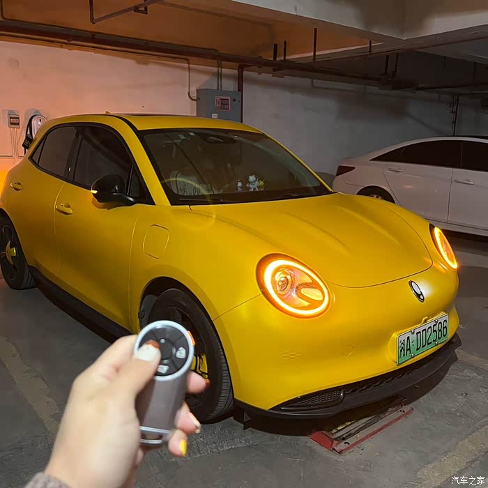

去到车库,试了一下,OK啦!
